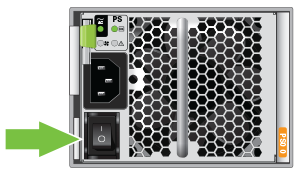

  1. Asegúrese de que los conmutadores de alimentación ubicados en las fuentes de alimentación posteriores izquierda y derecha de Oracle Storage Drive Enclosure DE3-24C y Oracle Storage Drive Enclosure DE3-24P estén en la posición ON (|).
    Figura en la que se muestra el interruptor de encendido de la fuente de alimentación del lado izquierdo del estante de discos de ZFS Storage Appliance
