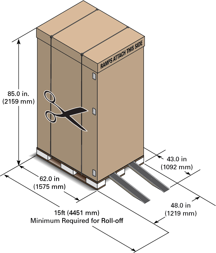

Antes de desembalar el rack de la caja de envío, consulte las etiquetas de la caja y las instrucciones que proporcionan. Después de desembalar el rack, siga las leyes y directrices locales para reciclar el embalaje correctamente.

Figura en la que se muestra un rack de dispositivo en el contenedor de envío con dimensiones de contenedor y espacio mínimo necesario para desembalaje; 15 pies de min para roll-off, 85 pulgadas de alto, 62 pulgadas de profundidad, 48 pulgadas de ancho.
