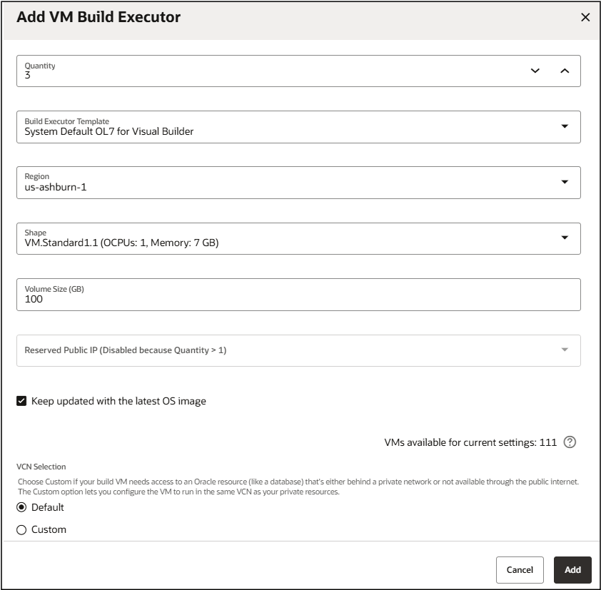

    A continuación, se muestra un ejemplo del cuadro de diálogo Add VM Build Executors de VB Studio que muestra el número de ejecutores de VM que puede agregar con la unidad VM.Standard.1.1:
    Descripción de add-vmbuildxecutor-withlatestos.png a continuación
