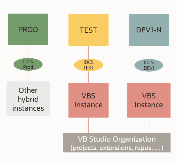

Oracle está aprovisionando varias instancias de Visual Builder Studio para cada cliente de Oracle Cloud Applications. Los clientes nuevos verán esta configuración en cuanto se aprovisionen con Oracle Cloud Applications. Los clientes existentes se migrarán al nuevo entorno en los próximos meses. En esta nueva configuración, cada instancia de TEST y DEV de la familia de entornos de aplicaciones de Oracle Cloud recibe su propia instancia de VB Studio, que a su vez está unida por una única organización de VB Studio:
Al compartir una organización común, los usuarios que trabajan en VB Studio asociados a una instancia de TEST, por ejemplo, pueden acceder a los mismos proyectos, repositorios y extensiones que los usuarios que trabajan en una instancia completamente diferente, por ejemplo, una instancia de DEV vinculada a una instancia de VB Studio diferente u otra instancia de TEST. Pueden ver los cambios del otro, revisar y aprobar las solicitudes de fusión del otro, y colaborar en los mismos wikis, todo como si estuvieran en la misma instancia de VB Studio.

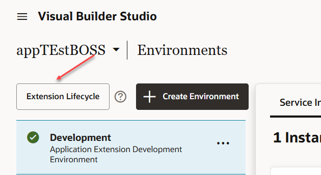

- Definir un nuevo entorno. La forma más sencilla es ir al separador Entornos del navegador izquierdo de VB Studio y, a continuación, hacer clic en Ciclo de vida de extensión:

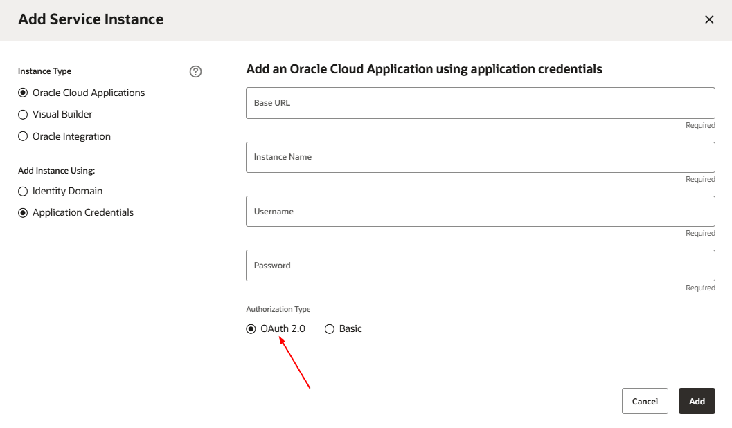

Si utiliza el botón + Crear entorno en su lugar, asegúrese de seleccionar OAuth 2.0 en Tipo de autorización:
Independientemente del método que elija, introduzca la URL base, el nombre por el que desea hacer referencia a la instancia y las credenciales de un usuario autorizado a desplegar en la instancia. Estas credenciales deben ser las de un usuario local, no una identidad federada, y no deben requerir autenticación multifactor. Una vez conectada la instancia, estas credenciales se desechan; solo son necesarias para configurar la conexión inicial basada en OAuth. - De nuevo en el diseñador, pulse el botón Publicar para confirmar los cambios realizados en la extensión al repositorio de Git en VB Studio.

- Como se muestra en la imagen anterior, cada instancia no de producción de una familia de entornos de aplicaciones de Oracle Cloud está asociada a su propia instancia de VB Studio, que a su vez está vinculada a una única organización. Si tiene el rol de VB Studio
DEVELOPER_ADMINISTRATORpara cualquiera de estas instancias de VB Studio, se le considera administrador de la organización de VB Studio. En esa capacidad, los cambios que realice en la organización mediante cualquier instancia de VB Studio se reflejan también en todas las demás instancias de la familia de entornos. - Del mismo modo, si tiene las políticas de OCI que le permiten administrar instancias de VB Studio desde la consola de Oracle Cloud, cualquier cambio que realice a través de la consola (por ejemplo, activar la integración y el despliegue continuos para una única instancia de VB Studio) afecta a toda la organización. Es decir, la activación de la integración y el despliegue continuos para una instancia la activa para todas las instancias de la familia de entornos.
