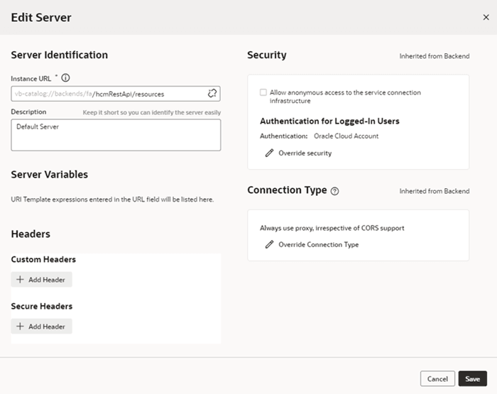

  3. Abra el separador Servidores del backend y, a continuación, haga clic en Editar.
  4. En el cuadro de diálogo Editar servidor, edite la configuración en los paneles Seguridad y Tipo de conexión.
    En el caso de un backend secundario, los detalles de autenticación y tipo de conexión del servicio de backend se heredan del servicio principal, por lo que tendrá que sustituir la configuración. Si desea revertir los cambios de un backend secundario, puede hacer clic en Volver a heredado para restaurar el valor heredado por defecto.

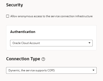

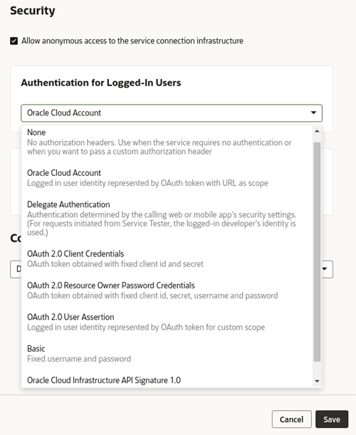

  5. En el panel Seguridad, seleccione un tipo de autenticación en la lista desplegable.
    Si está editando un backend secundario, haga clic en Sustituir seguridad en el panel Seguridad y, a continuación, seleccione un tipo de autenticación en la lista desplegable.
  6. En el panel Tipo de Conexión, seleccione un tipo de conexión en la lista desplegable.
    En el caso de un backend secundario, haga clic en Sustituir tipo de conexión y, a continuación, seleccione el tipo de conexión.
