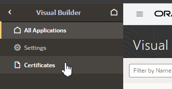

  1. En la esquina superior izquierda de la barra de título de Visual Builder, haga clic en Menú de navegación Icono del menú de navegación.
  2. Haga clic en Certificados en el menú de navegación para abrir la página Certificados.

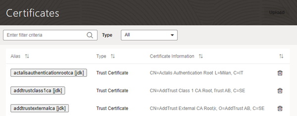

    La página Certificados muestra una lista de los certificados ya cargados en la instancia.

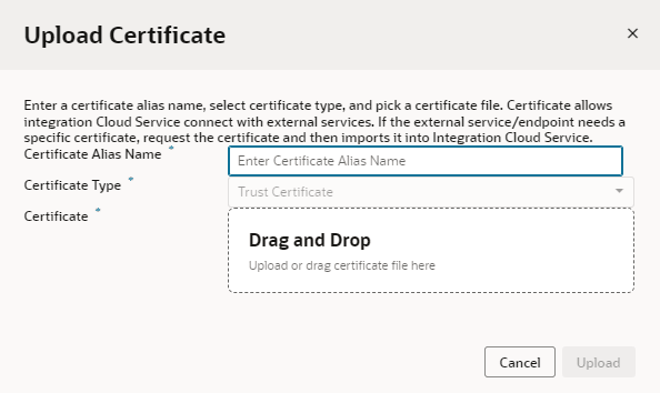

  3. Haga clic en Cargar para abrir el cuadro de diálogo Cargar certificado.
    Utilice el cuadro de diálogo Cargar certificado para crear un alias para el certificado y cargar el archivo de certificado del servicio desde el sistema local.
  4. Escriba el alias en el campo Nombre de alias de certificado.
    El alias se utiliza para identificar el certificado en la tabla de la página Certificados. La lista desplegable Certificate Type (Tipo de certificado) es de solo lectura porque solo se admiten certificados de confianza.
  5. Arrastre el archivo de certificado del sistema local al área de destino de carga o haga clic en el área de destino de carga para examinar el sistema local.
  6. Haga clic en Cargar para agregar el certificado al almacén de claves de servicio.
