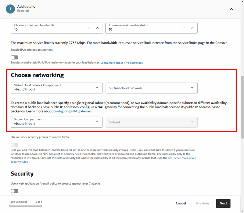

    3. En la página Add Details, seleccione los valores por defecto para las unidades y opciones de red.
      En la sección Choose networking, debe seleccionar una red virtual en la nube y una subred, si aún no están seleccionadas.
      Haga clic en Siguiente.

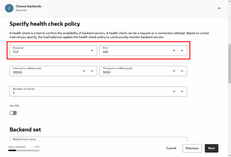

    4. En el panel Especificar política de comprobación del sistema de la página Seleccionar backends, seleccione TCP como protocolo y defina el puerto en 443. Haga clic en Siguiente.

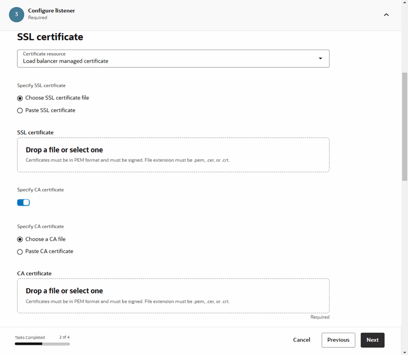

    5. En el panel Certificado SSL de la página Configurar listener, seleccione Certificado gestionado por equilibrador de carga en la lista desplegable Recurso de certificado.
    6. Proporcione la cadena de certificados y la clave privada. Haga clic en Siguiente.

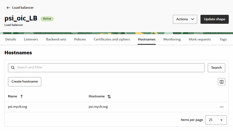

  4. Abra el separador Nombres de host y, a continuación, haga clic en Crear nombre de host.
  5. Introduzca un nombre y un nombre de host en la página Create hostname. Haga clic en Crear.
    El nombre de host será el punto final personalizado.

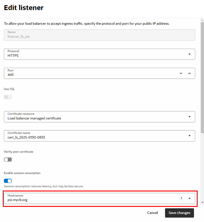

  6. Abra el separador Listeners y edite el listener para agregar el nombre de host. Haga clic en Guardar cambios,

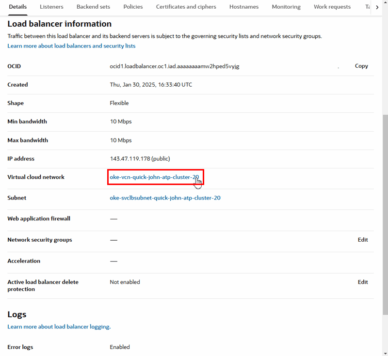

  7. Configure la red virtual en la nube (VCN) del equilibrador de carga:
    1. Abra el separador Detalles del equilibrador de carga y, a continuación, haga clic en el enlace Red virtual en la nube (VCN) para abrir el separador Detalles de la VCN:

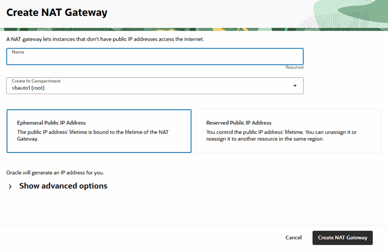

    4. En el separador Gateways, haga clic en Crear gateway de NAT.
    5. En la página Crear gateway de NAT, introduzca un nombre para el gateway y seleccione Dirección IP pública efímera. Haga clic en Crear gateway de NAT.

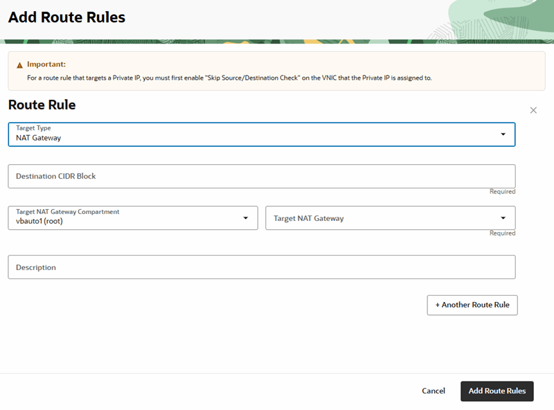

    10. En la página Agregar reglas de ruta, introduzca estos detalles para la regla de ruta del gateway de NAT:
      • Tipo de destino: gateway de NAT.
      • Bloque CIDR de destino: proporcione la IP del equilibrador de carga público de la instancia de Visual Builder (consulte la configuración anterior sobre cómo obtenerla). Si se trata de una única IP, agregue /32 para formar un único bloque CIDR de IP.
      • Compartimiento: déjelo tal cual.
      • Destino: seleccione el gateway de NAT que ha creado.
      • Descripción: descripción opcional de la regla.
      Debe crear una regla de ruta de gateway de NAT para cada una de las IP del equilibrador de carga público de la instancia de Visual Builder. Para agregar una regla de ruta, haga clic en + Otra regla de ruta.

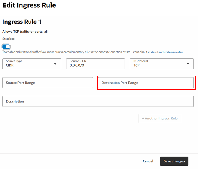

  9. Configurar la subred del equilibrador de carga:

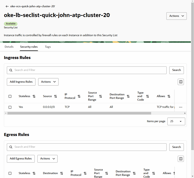

    1. En el separador Detalles del equilibrador de carga, haga clic en el enlace Subred para abrir su página de detalles.
    2. Abra el separador Seguridad de la subred y, a continuación, haga clic en la lista de seguridad por defecto de la tabla para abrir el panel Detalles.
    3. Abra el separador Reglas de seguridad.
    4. Edite la regla para la entrada 0.0.0.0/0 en la tabla Reglas de entrada para cambiar el rango de puertos de destino a 443. Haga clic en Guardar cambios,

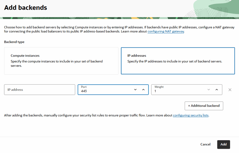

    3. Seleccione la opción Direcciones IP y defina los siguientes detalles de backend:
      • Dirección IP: proporcione la dirección IP para el equilibrador de carga. Esta es la dirección IP que ha obtenido al utilizar el comando dig en el nombre de host de Visual Builder.
      • Puerto: establezca el puerto en 443.
      Haga clic en Agregar.

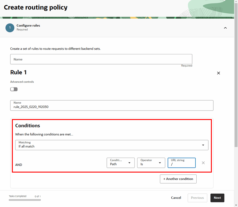

    1. Abra el separador Políticas y, a continuación, haga clic en Crear política de enrutamiento.
    2. En la página Crear política de enrutamiento, introduzca un nombre para la política de enrutamiento.
    3. En el panel Conditions, configure la política mediante los siguientes valores:
      • Cuando se cumplan las siguientes condiciones: defínalo en If All Match
      • Tipo de condición: definir en Path
      • Operador: establecer en Is
      • Cadena URL: establecida en / .
    4. En el panel Acción, defina la acción "Enrutar a backend" seleccionando el juego de backends en la lista desplegable. Haga clic en Siguiente.
    5. Defina el orden en el que se deben realizar las políticas, si es necesario. Haga clic en Crear política de enrutamiento para volver al separador Políticas.

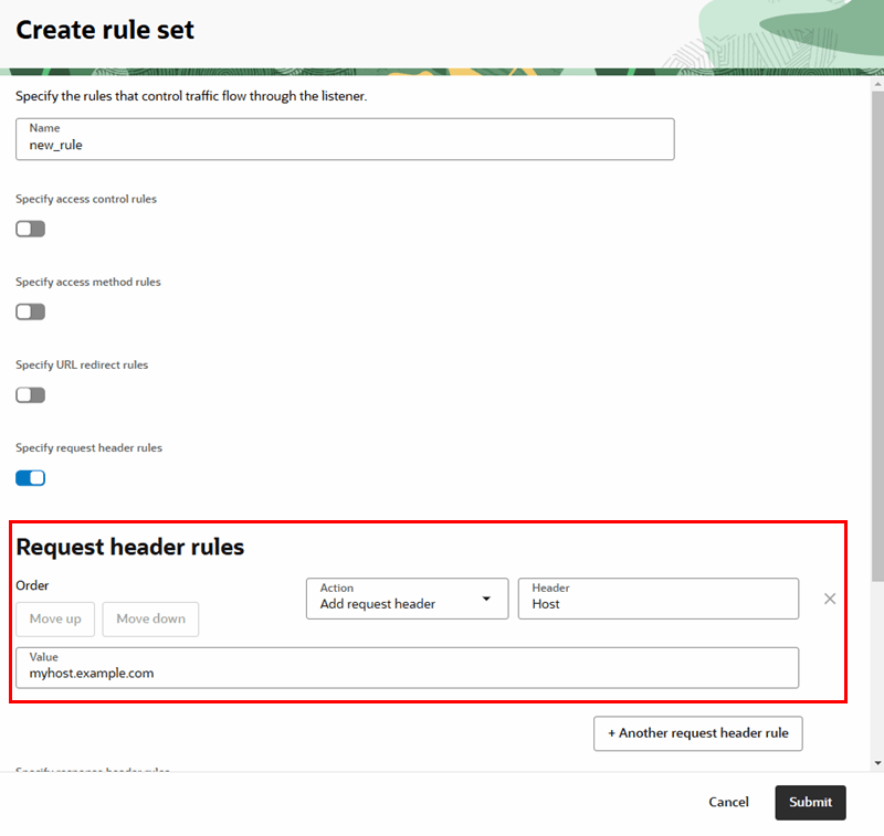

    6. En el separador Políticas, haga clic en Crear juego de reglas.
    7. En la página Crear conjunto de reglas, introduzca un nombre para el conjunto de reglas.
    8. Seleccione Especificar reglas de cabecera de solicitud y, a continuación, introduzca los detalles:
      • Acción: Add Request Header
      • Cabecera: Host
      • Valor: agregue su URL personalizada (por ejemplo: myhost.example.com)
      Haga clic en Enviar para volver al separador Políticas.

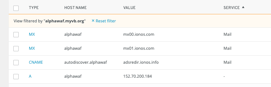

Configurar el DNS

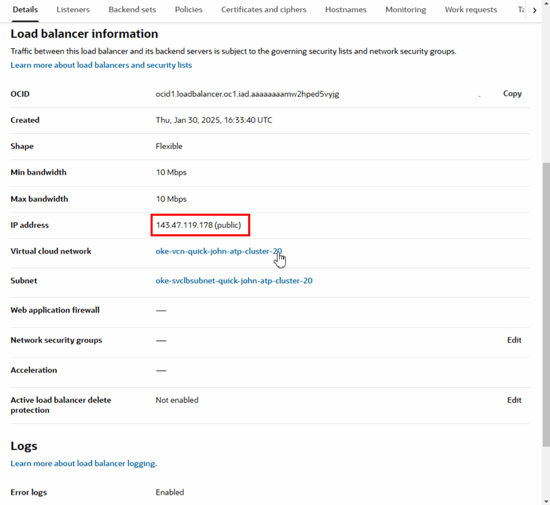

Registre o actualice el nombre de DNS personalizado con la dirección IP pública del equilibrador de carga.
En la configuración de DNS para el nombre que ha elegido para acceder a la instancia de servicio de VB, edite el registro A para que apunte a la dirección IP pública del equilibrador de carga. En la siguiente imagen, el valor del registro A se define en la dirección IP pública del equilibrador de carga 152.70.200.184:
Nota
Puede encontrar la dirección IP pública del equilibrador de carga en el separador Información del equilibrador de carga de la página Equilibrador de carga:
