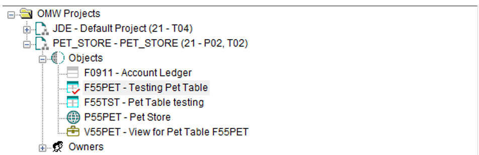

Preparar PET_STORE mediante OMW en el cliente de desarrollo
Primero debe crear un proyecto de OMW que contenga objetos de tabla y avanzar en el proyecto para utilizarlo. Para describir los pasos de este tema, se crea un nuevo proyecto denominado PET_STORE.

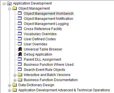

  1. Conéctese a EnterpriseOne (DV920) en el Cliente de desarrollo.
  2. En el menú Desarrollo de aplicaciones (GH902), amplíe la carpeta Gestión de objetos, seleccione la aplicación Object Management Workbench (P98220) o vaya a OMW desde Fast Path.
    Navegación al área de trabajo de gestión de objetos (P98220)

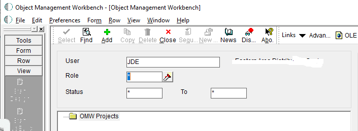

  3. Haga clic en Agregar en el menú.
    Área de trabajo de gestión de objetos

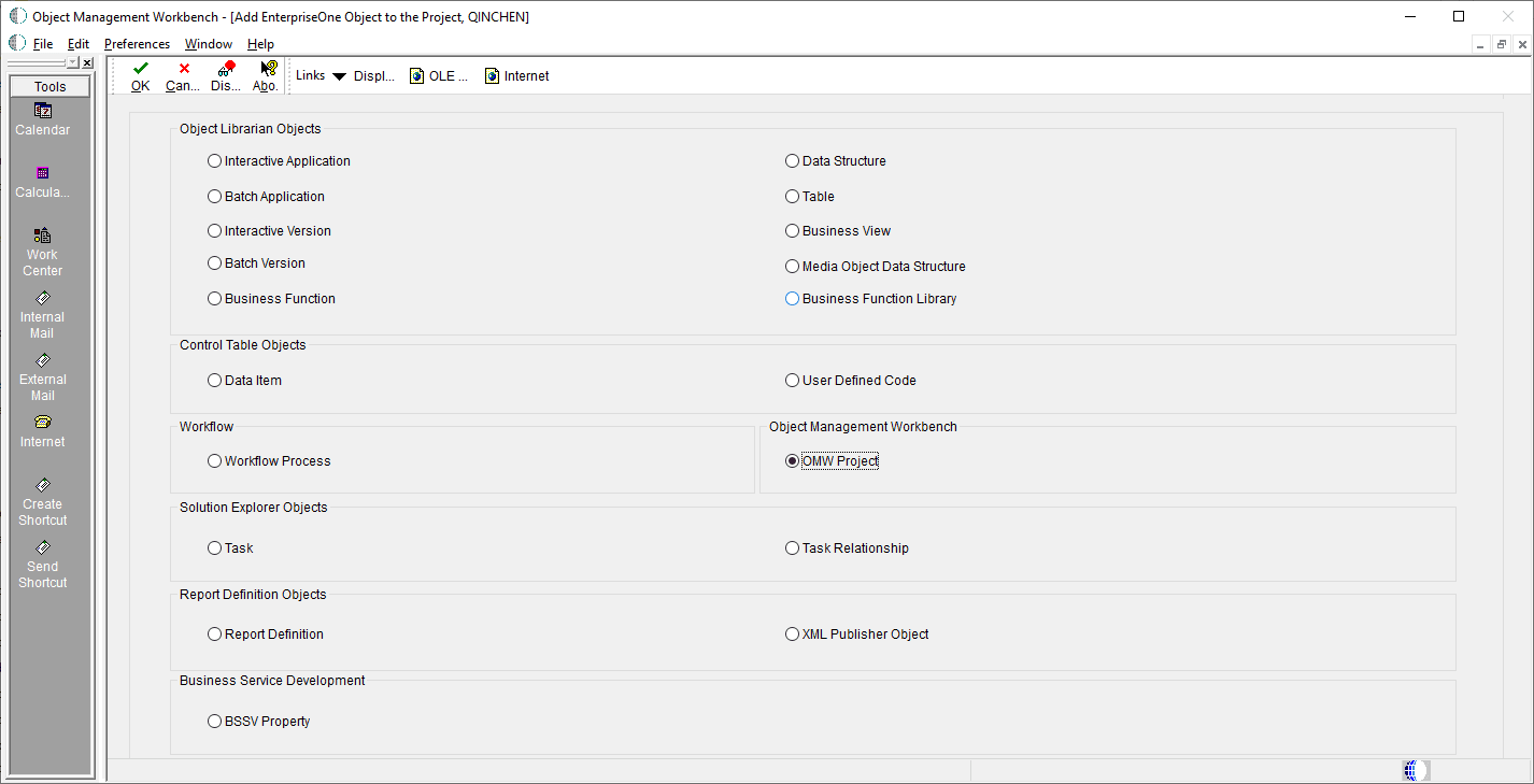

  4. Seleccione OMW Project y haga clic en OK (Aceptar).
    Object Management Workbench - Adición de objeto EnterpriseOne al proyecto

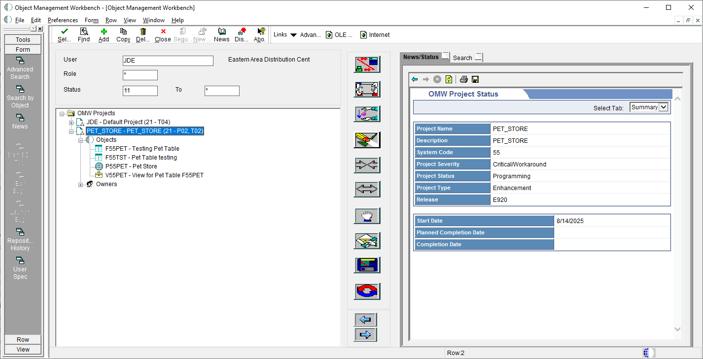

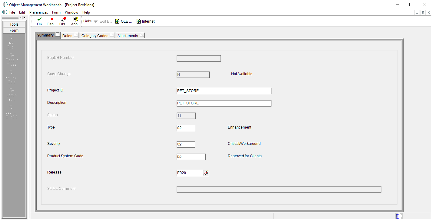

  5. Rellene los campos necesarios en la ficha Resumen y haga clic en Aceptar.
    Área de trabajo de gestión de objetos - Revisiones de proyecto

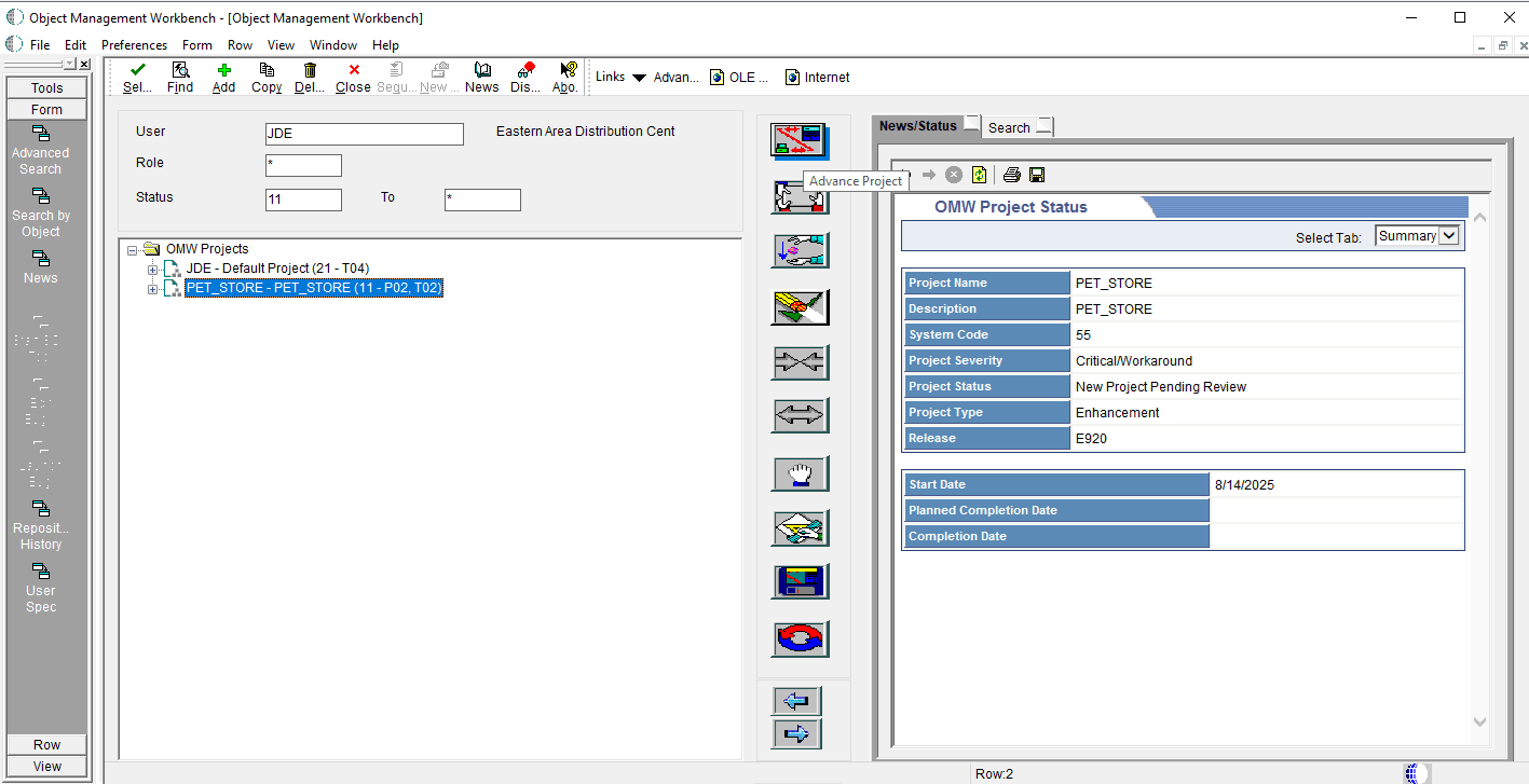

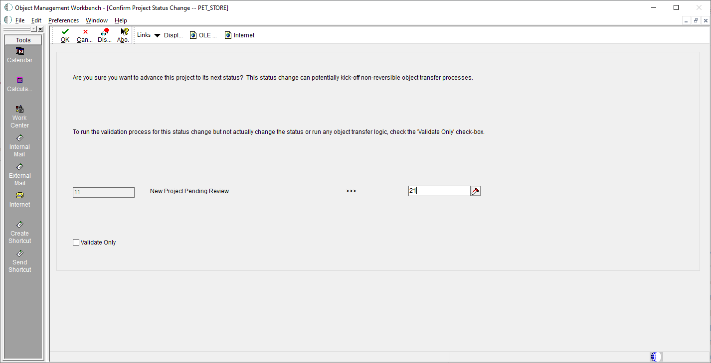

  6. Seleccione el proyecto PET_STORE en OMW Projects y haga clic en Advance Project.
    Área de trabajo de gestión de objetos - Proyecto avanzado
  7. Introduzca 21 y haga clic en Aceptar.
    Taller de gestión de objetos: confirmación del cambio de estado del proyecto

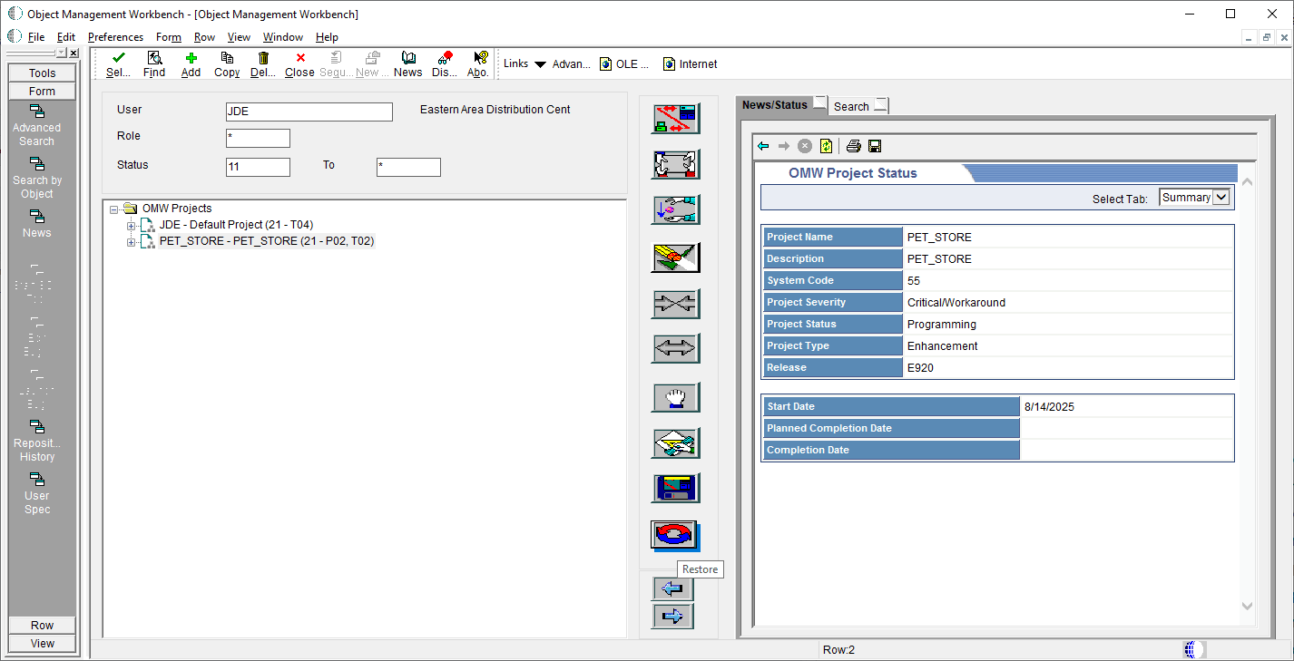

  8. Seleccione el proyecto PET_STORE y haga clic en Restaurar.
    Área de trabajo de gestión de objetos: restauración

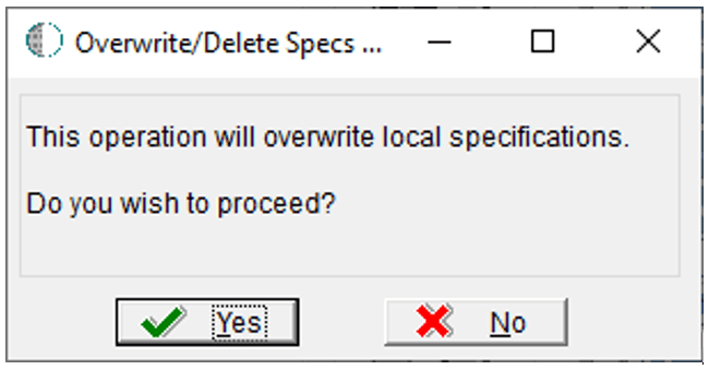

  9. Haga clic en Sí para confirmar.

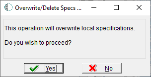

    Sobrescribir/Suprimir especificaciones

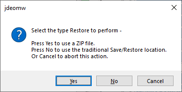

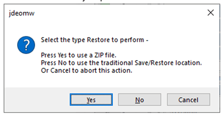

  10. Haga clic en Sí para utilizar el archivo de análisis de proyecto.
    Tipo de restauración
  11. Seleccione el archivo PRJ_PET_STORE_60_99.par y haga clic en Abrir para restaurar.

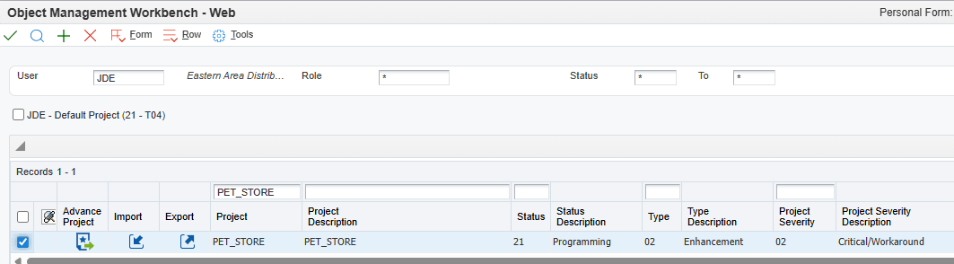

  1. Conéctese a EnterpriseOne en el cliente web.
  2. Vaya a P98220W (Object Management Workbench – Web) desde la ruta de acceso rápida.

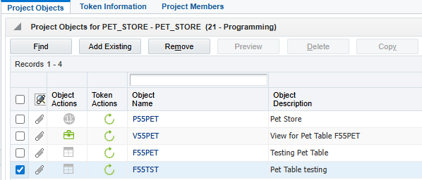

  3. En el formulario Object Management Workbench – Web, introduzca PET_STORE en la línea de QBE del proyecto y haga clic en Find (Buscar). Seleccione el proyecto PET_STORE.
    Área de trabajo de gestión de objetos -Web

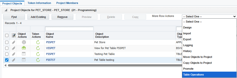

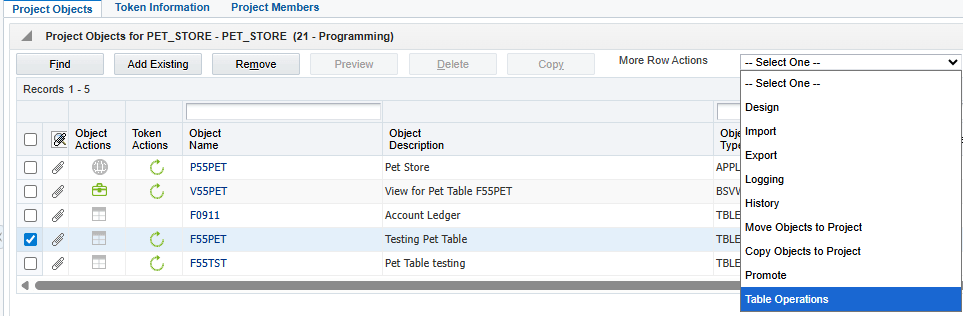

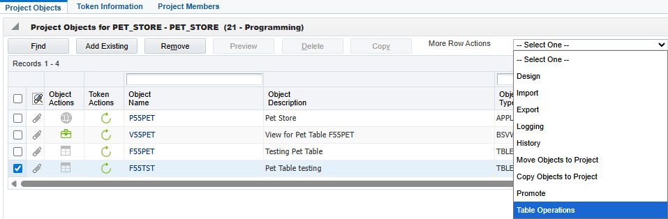

  4. En el separador Objetos de Proyecto, seleccione F55TST y, a continuación, haga clic en Operaciones de Tabla en la lista desplegable Más Acciones de Fila.

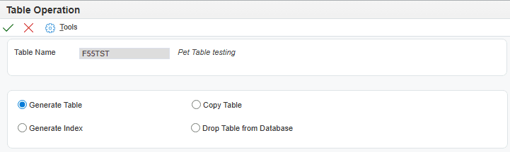

    Seleccionar operaciones de tabla
  5. Seleccione Generar Tabla y haga clic en Aceptar.
    Ventana Operaciones de Tabla

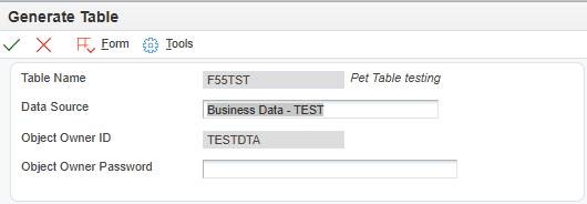

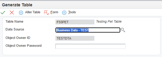

  6. Verifique el origen de datos de destino y haga clic en Aceptar.
    Generar Tabla

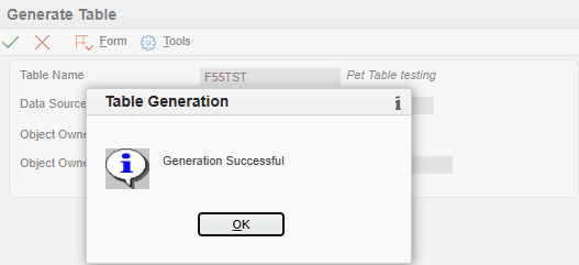

  7. Verifique el resultado y haga clic en OK (Aceptar) para finalizar.
    Resultado de generación de tabla

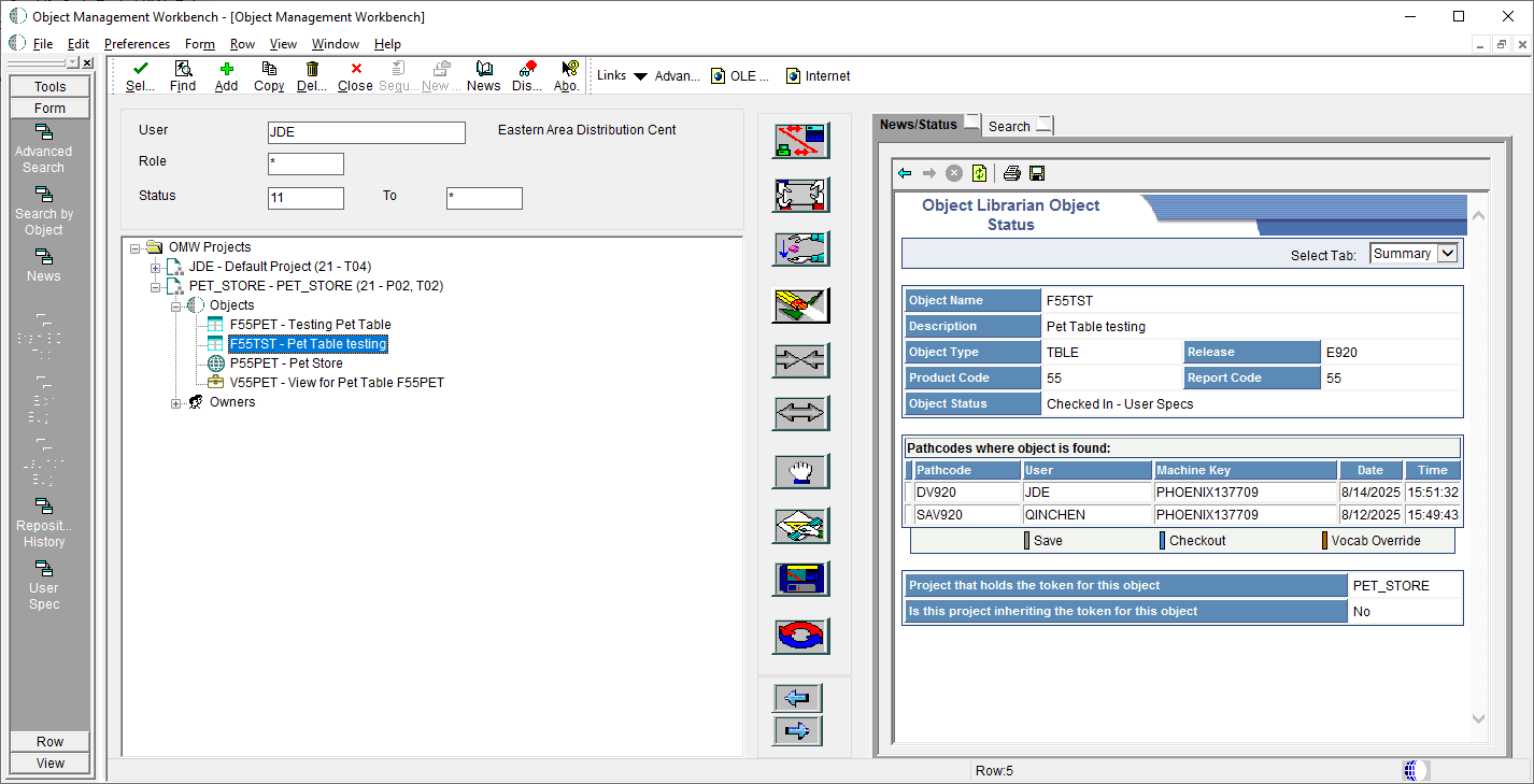

  2. Vaya a OMW (Object Management Workbench) desde la ruta de acceso rápida.
  3. En el formulario Object Management Workbench, busque el proyecto PET_STORE.

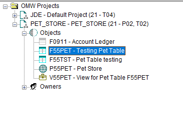

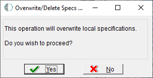

  4. En PET_STORE, vaya a Objetos, seleccione F55TST y, a continuación, haga clic en Restaurar.

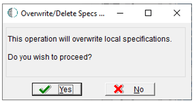

  5. Haga clic en Sí para confirmar la acción en la ventana Sobrescribir/Suprimir especificaciones.
  6. Haga clic en Sí para utilizar el archivo par de objetos.

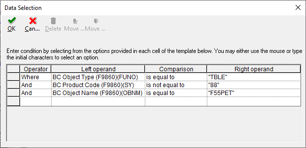

  7. Restaure el archivo modificado TBLE_F55TST_60_99.par (con cambios de índice) para probar Generar índice.

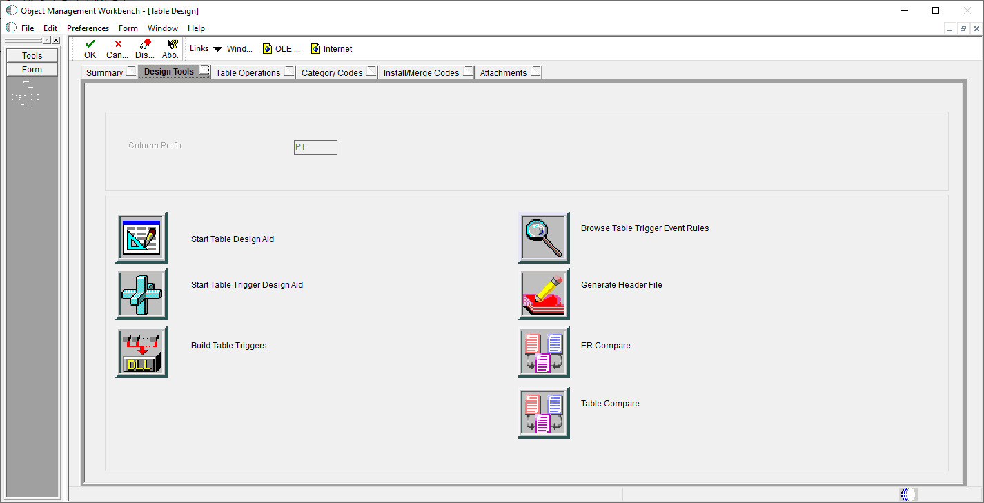

  8. Nota: También puede modificar índices para F55TST seleccionando Design, Design Tools y seleccionando Start Table Design Aid.
    Herramientas de diseño

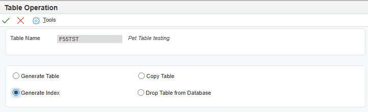

  5. Seleccione Generate Index (Generar índice) en Table Operation (Operación de tabla), haga clic en OK (Aceptar).

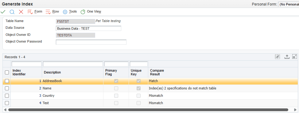

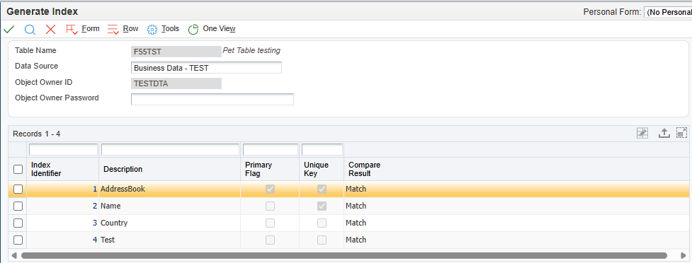

  6. Verifique el origen de datos y el resultado de comparación de destino en la ventana Generar índice.
    Generar índice

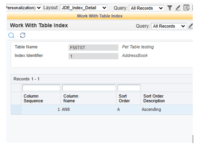

  7. Los detalles del índice de tabla se muestran mediante el diseño (JDE_Index_Detail).
    Trabajo con Índice de Tabla

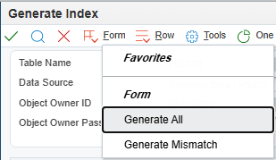

  8. En el menú Formulario, haga clic en Generar todo.
    Opción Generar todo
  9. Verifique el resultado y haga clic en OK (Aceptar).

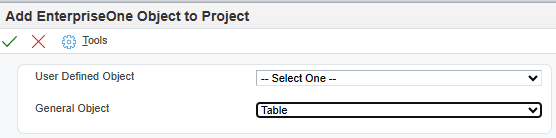

  4. En el separador Objetos de proyecto, haga clic en Agregar existente. En la ventana Agregar objeto EnterpriseOne al proyecto, seleccione Tabla en el campo Objeto general y, a continuación, haga clic en Aceptar.

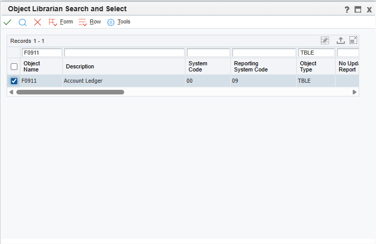

  5. Busque y seleccione una tabla existente (por ejemplo, F0911 – Libro mayor de cuentas) y haga clic en Aceptar.
    Búsqueda y selección de bibliotecarios de objetos

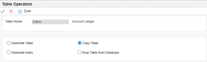

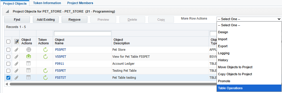

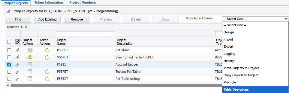

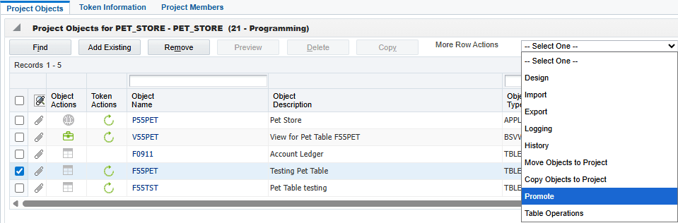

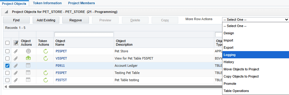

  6. En el separador Objetos de proyecto, seleccione F0911 y, a continuación, haga clic en Operaciones de tabla en la lista desplegable Más acciones de fila.
    Objetos proyecto
  7. En la ventana Operación de Tabla, seleccione Copiar Tabla y haga clic en Aceptar.
    Operación de Tabla

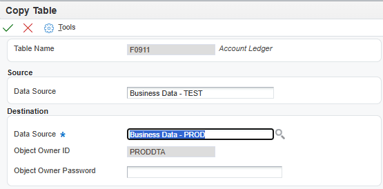

  8. Seleccione y verifique el Origen y el Origen de Datos de Destino y haga clic en Aceptar.
    Copiar Tabla

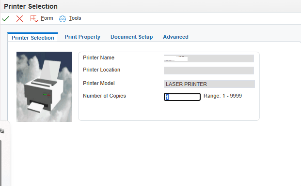

  9. Haga clic en Aceptar.
    Selección de impresora

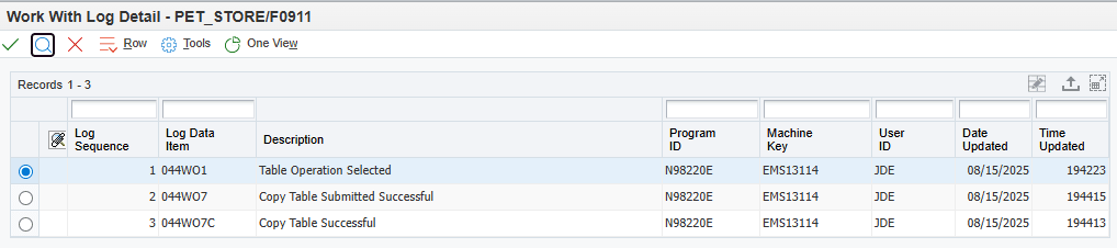

  10. Verifique el resultado y haga clic en OK (Aceptar).
    Copia de Tabla

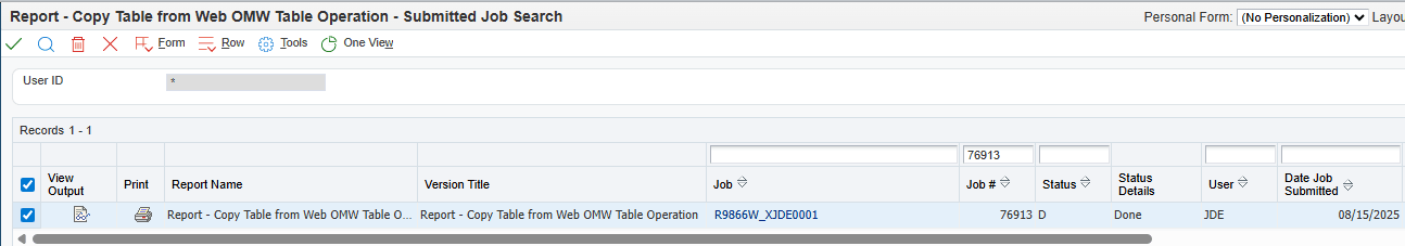

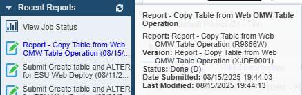

  11. Vaya a View Job Status para verificar los resultados en el informe R9866W|XJDE0001.
    Ver el estado del trabajo.

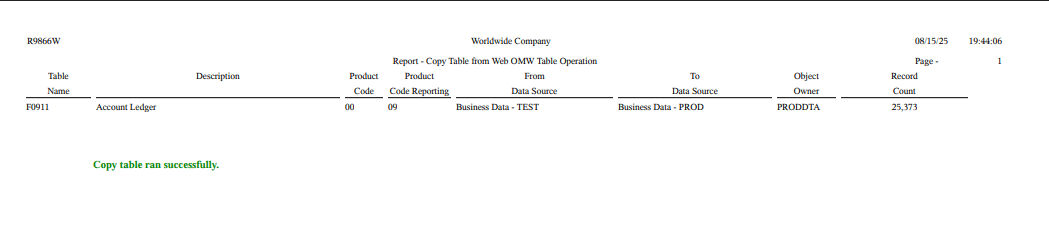

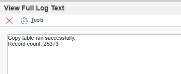

  12. Haga clic en Ver salida en la columna de cuadrícula cuando el estado cambie a 'D' (Listo).

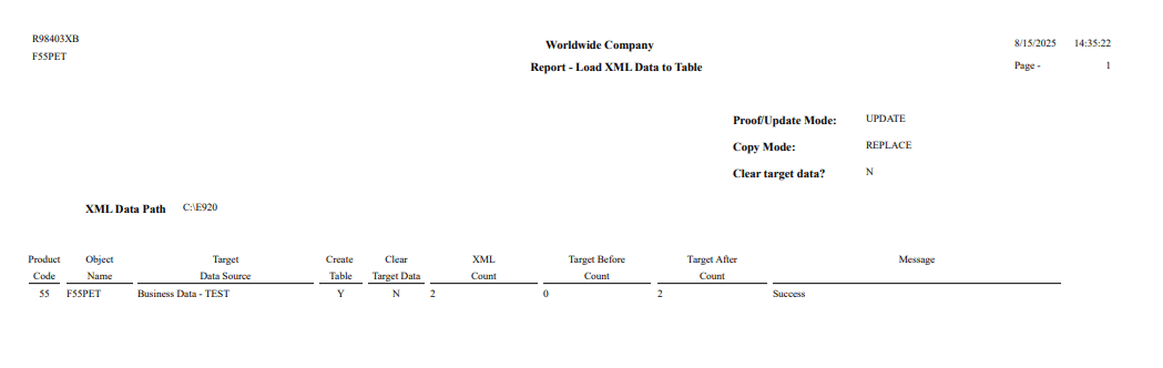

    Informe - Copiar tabla de operación de tabla de OMW web - Búsqueda de trabajo enviada
  13. Compruebe los resultados.
    Copiar informe de tabla

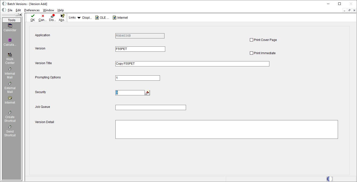

  14. Nota: Para completar los pasos descritos en esta sección, se ha utilizado R9866W para realizar la operación Copiar tabla debido al límite de timeout de la función de negocio en el tiempo de ejecución web.

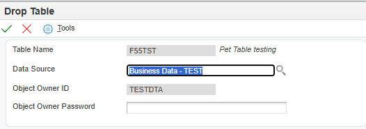

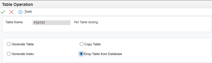

  5. En la ventana Operaciones de Tabla, seleccione Borrar Tabla de Base de Datos y haga clic en Aceptar.
  6. Cambie el origen de datos de destino a Datos de negocio: PRUEBA y haga clic en Aceptar.
    Borrar Tabla
  7. Verifique los resultados y haga clic en OK (Aceptar) para finalizar.

  2. Vaya a BV (versiones por lotes) desde la ruta rápida.
  3. En el campo Aplicación por Lotes, introduzca R98403XB (Cargar Datos XML en Tabla) y haga clic en Buscar.
  4. Haga clic en Agregar para agregar la versión F55PET (Copie el XML F55PET en la tabla).
    Versiones por lotes
    Nota: Copie F55PET.xml guardado en C:\E920 (en el cliente de desarrollo).

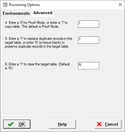

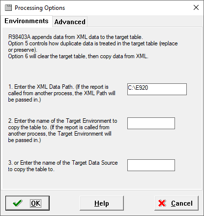

  5. Defina las Opciones de proceso.
    Opciones de Proceso - Entorno
    Opción de Proceso - Avanzada
  6. Defina la selección de datos.
    Selección de Datos
  7. Ejecute/envíe UBE R98403XB | F55PET y verifique el resultado.
    Informe - Tabla de datos
  8. Vaya a OMW (Object Management Workbench) mediante la ruta de acceso rápida.
  9. En el formulario Object Management Workbench, busque el proyecto PET_STORE.
  10. En el proyecto PET_STORE → Objects (Objetos), seleccione F55PET y haga clic en Checkout (Desproteger).
  11. Haga clic en Sí para confirmar la acción en la ventana Sobrescribir/Suprimir especificaciones.
    Carpeta de proyecto
  12. Vuelva a seleccionar F55PET y haga clic en Restaurar.
  13. Haga clic en Sí para confirmar la sobrescritura y vuelva a hacer clic en Sí para utilizar el archivo de objeto (.par).
  14. Restaure el archivo modificado TBLE_F55PET_60_99.par que incluye las columnas recién agregadas para probar la funcionalidad *ALTER TABLE. También puede desplazarse a Design, Design Tools y seleccionar Start Table Design Aid para agregar manualmente nuevas columnas a F55PET.
  3. En el formulario web de OMW, introduzca PET_STORE en la línea Project QBE, haga clic en Find y seleccione el proyecto PET_STORE.
  4. En el separador Objetos de proyecto, seleccione F55PET y, a continuación, haga clic en Ascender en la lista desplegable Más acciones de fila.
    Seleccionar promoción

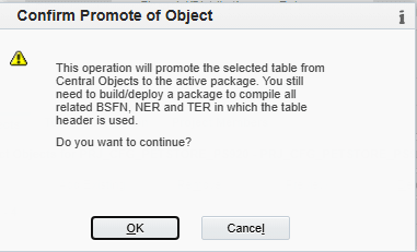

  5. Haga clic en Aceptar para confirmar la operación en el cuadro de diálogo Confirmar promoción de objeto.
    Confirmar promoción de objetos
  6. En el separador Objetos de proyecto, vuelva a seleccionar F55PET y, a continuación, seleccione Operaciones de tabla en la lista desplegable Más acciones de fila.
  7. En la ventana Operaciones de Tabla, seleccione Generar Tabla y haga clic en Aceptar.
  8. Verifique el origen de datos de destino y, a continuación, haga clic en Aceptar.
      Ventana Generar Tabla

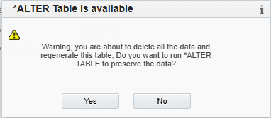

    1. Si se aplica la operación *ALTER, el menú de formulario se muestra automáticamente en ALTER Table.
    2. Haga clic en Aceptar, se le pedirá que seleccione si desea ejecutar *ALTER (Sí) o continuar con una generación de tabla completa (No).
    3. Seleccione ALTER Table (Modificar tabla) para continuar con la operación *ALTER no destructiva.
  9. En el cuadro de diálogo de confirmación ALTER Table is available (Modificar tabla está disponible), haga clic en OK (Aceptar).
    *ALTER Table
  10. Verifique los resultados y haga clic en OK (Aceptar).
    *ALTER Table Result

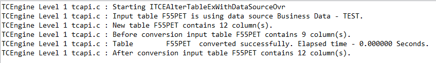

  11. Revise el log *ALTER TABLE en la carpeta PrintQueue del servidor de empresa para asegurarse de que la operación se ha realizado correctamente.
    *ALTER TABLE Log
    View Log

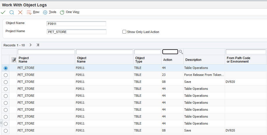

  3. En el formulario Object Management Workbench – Web, introduzca PET_STORE en la línea QBE del proyecto, haga clic en Find y seleccione el proyecto PET_STORE.
  4. En el separador Objetos de proyecto, seleccione F0911 y, a continuación, seleccione Registro en la lista desplegable Más acciones de fila.
    Seleccionar opción de registro
  5. En la pantalla Trabajar con logs de objeto, haga clic en Buscar para recuperar las entradas del log.
  6. Busque y seleccione la entrada con Acción = 44 (Operaciones de Tabla) y, a continuación, haga clic en Seleccionar.
    Trabajo con logs de objetos
  7. Seleccione cada línea para revisar los detalles del log y haga clic en Seleccionar para ver más información.
    Trabajar con Detalles de Log
    Ver Texto Completo del Log
