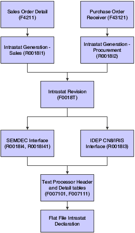

En el siguiente diagrama se muestra el proceso de declaraciones Intrastat:
Proceso de elaboración de informes Intrastat.
