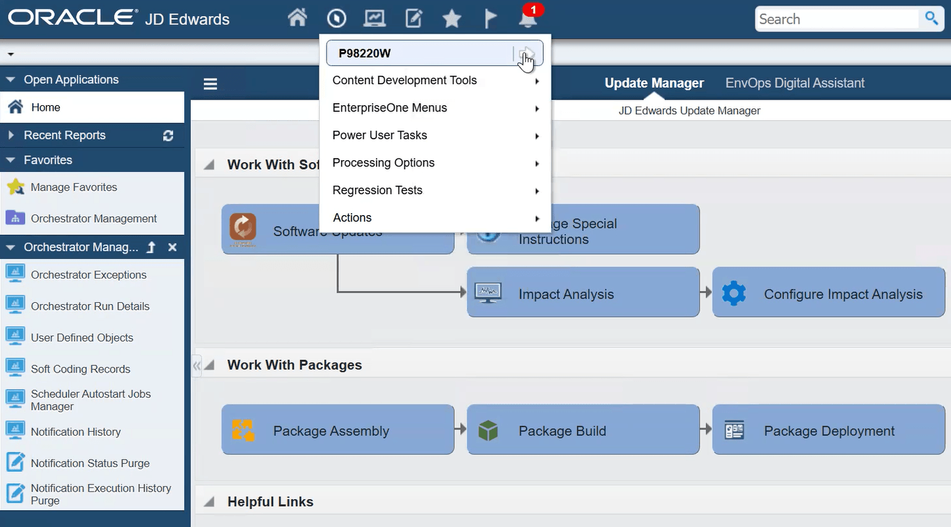

  1. Conéctese al cliente web de EnterpriseOne.
  2. En la página de inicio de EnterpriseOne, haga clic en el icono Navegador e introduzca P98220W para acceder a Object Management Workbench - Web.
    Página de inicio de EnterpriseOne

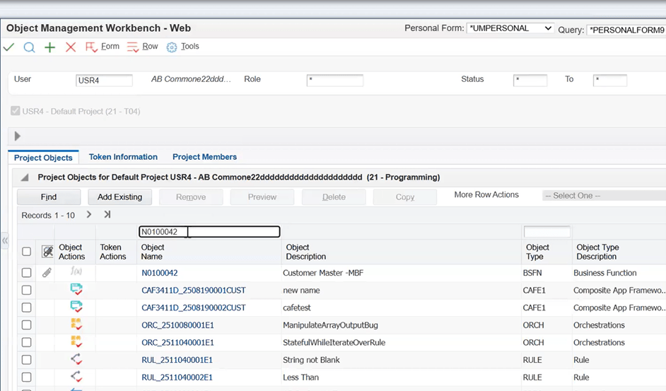

  4. En Object Management Workbench - Web, verifique que se ha seleccionado un proyecto por defecto o, si es necesario, seleccione otro proyecto.
  5. En el separador Objetos de proyecto, seleccione Agregar existente.
    Área de trabajo de gestión de objetos - Web
  7. Aparece el formulario Agregar objeto de EnterpriseOne al proyecto. En la lista desplegable Objeto general, seleccione un objeto que no sea de UDO, como Función de negocio.

    También puede seleccionar un objeto existente buscando el objeto mediante la opción de búsqueda.
    1. Introduzca un nombre de objeto en el campo Object Name (Nombre de objeto), por ejemplo, N0100042, y haga clic en Find (Buscar).
    2. Seleccione la fila del objeto.
    3. Haga clic en Aceptar.
    Opción de búsqueda en Object Management Workbench - Web

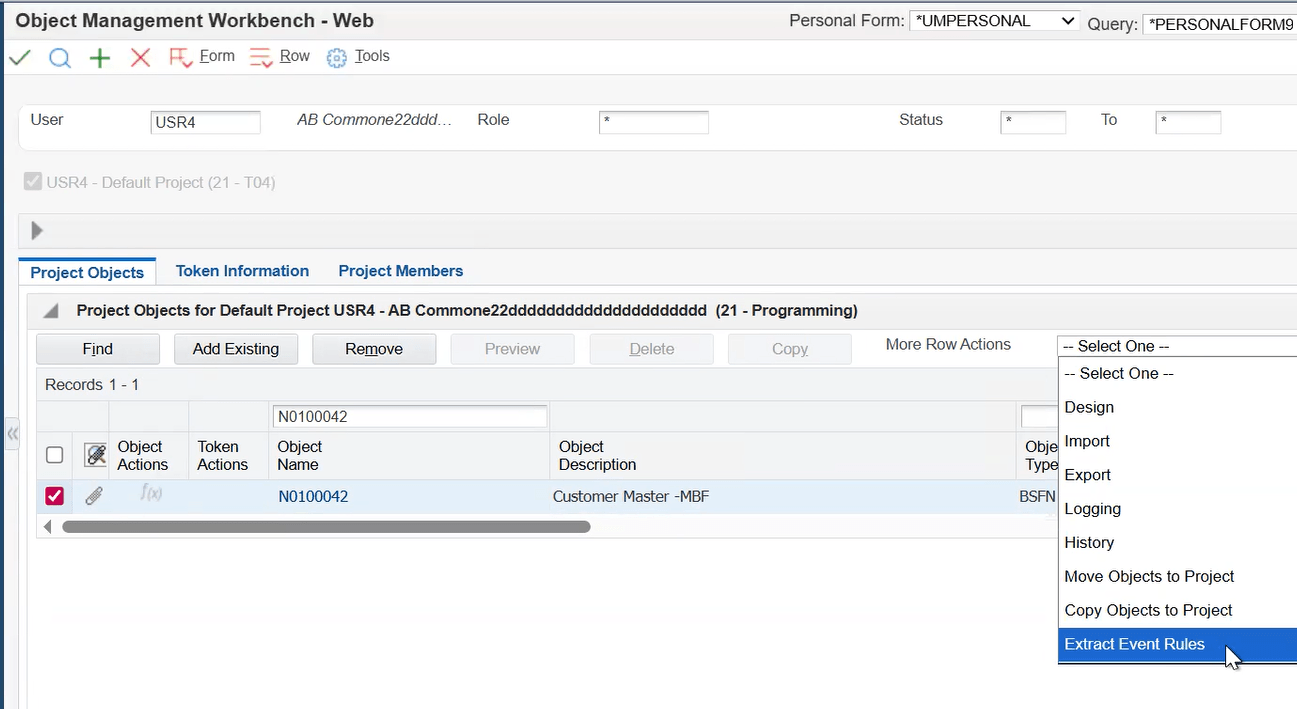

  10. En el separador Objetos de Proyecto, haga clic en Buscar si el objeto no se muestra en la cuadrícula.
  11. Seleccione la fila del objeto. (Seleccione sólo una fila).
  12. En la lista desplegable Más acciones de fila, seleccione Extraer reglas de evento.
    Reglas de eventos de extracción

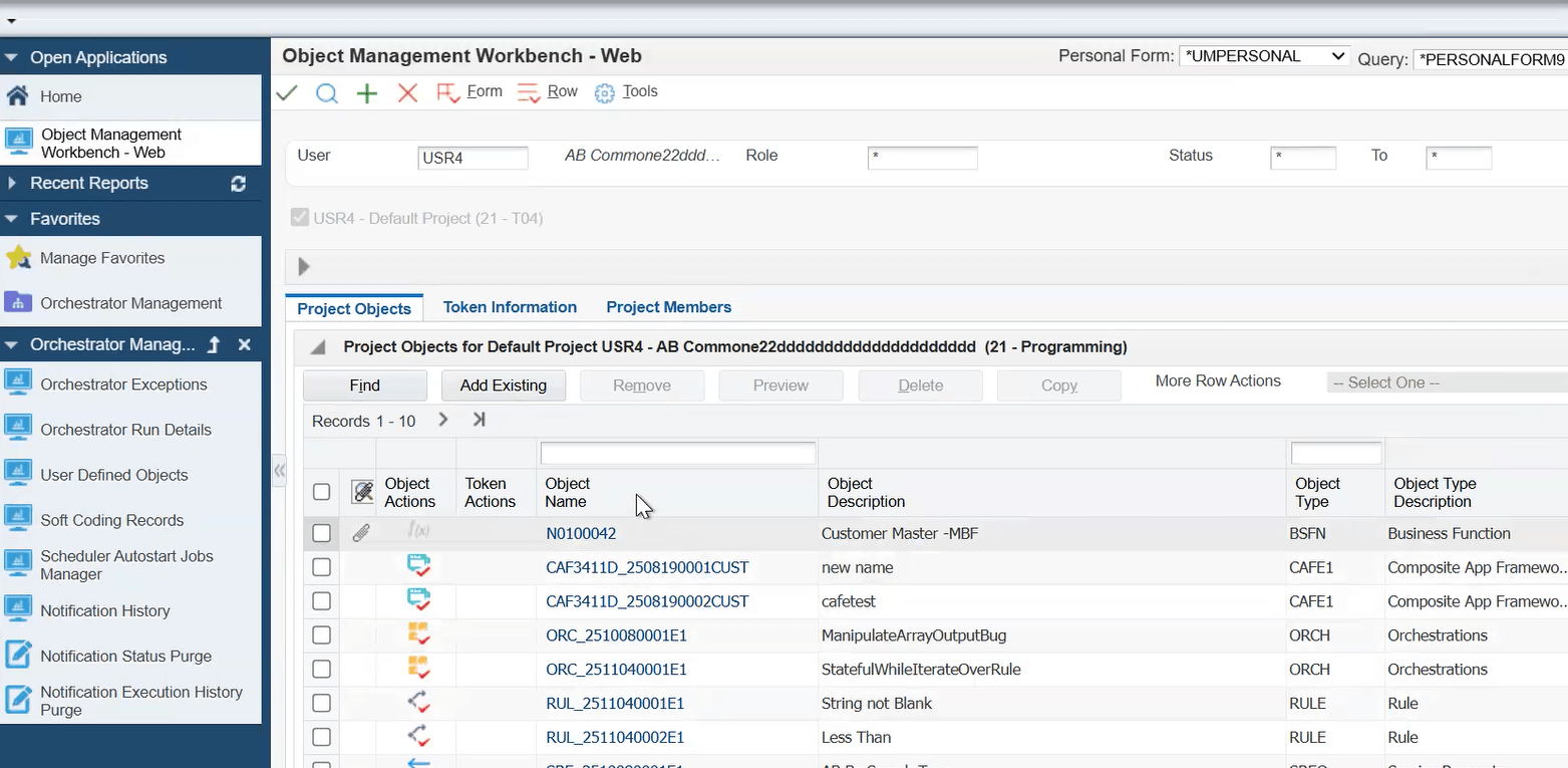

  14. En el recuadro de diálogo de confirmación, haga clic en OK (Aceptar).
    Cuadro de Diálogo Confirmación
  16. En la página Descarga de archivos, seleccione Haga clic aquí o seleccione el nombre de archivo resaltado.
    Página Descarga de Archivos
