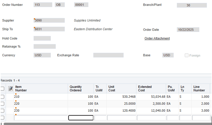

  3. En Trabajar con cabeceras de orden, haga clic en Agregar. Aparece el formulario Order Detail.
  4. Introduzca los siguientes valores:
    • Proveedor: 3090
    • Branch/Plant (Sucursal/planta): 30
  5. Haga clic en Aceptar.
  6. En la cuadrícula, agregue tres líneas con los siguientes detalles:
  7. Haga clic en Aceptar para guardar la orden y anote el número de orden que ha creado.

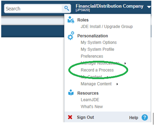

  2. En el menú de usuario (parte superior derecha), haga clic en Registrar un proceso para abrir Grabadora de procesos.
    Descripción de Record_the_Release_Process.png a continuación
    Registro del proceso de liberación

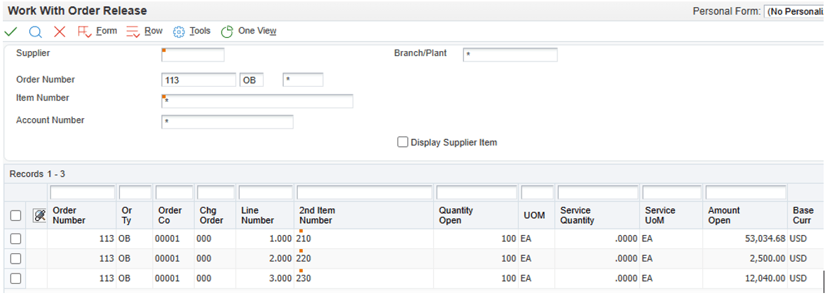

  4. Use el navegador para abrir P43060 (programa Trabajo con liberación de órdenes).
  5. Introduzca el número de orden para la primera orden general (de tres líneas) y haga clic en Buscar.
    Introducir el número de orden
  6. Seleccione todas las filas marcando la casilla de control superior izquierda en la cabecera de cuadrícula.
  7. Haga clic en Seleccionar (icono de comprobación verde). Para cada fila seleccionada, el sistema abre el formulario Liberación de órdenes.

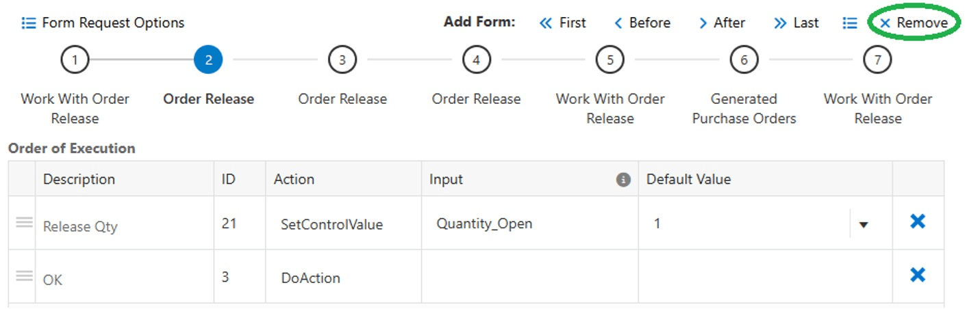

  5. Suprima las incidencias adicionales del formulario Liberación de órdenes para que solo quede una (mantenga una incidencia y suprima el resto):
    Eliminar liberación de órdenes
    1. Seleccione un paso Liberación de orden, haga clic en Eliminar y haga clic en Aceptar para confirmar. No importa la incidencia que suprima, pero solo debe permanecer una incidencia de Liberación de órdenes.
    2. Repita el proceso hasta que solo quede un paso de Liberación de órdenes.

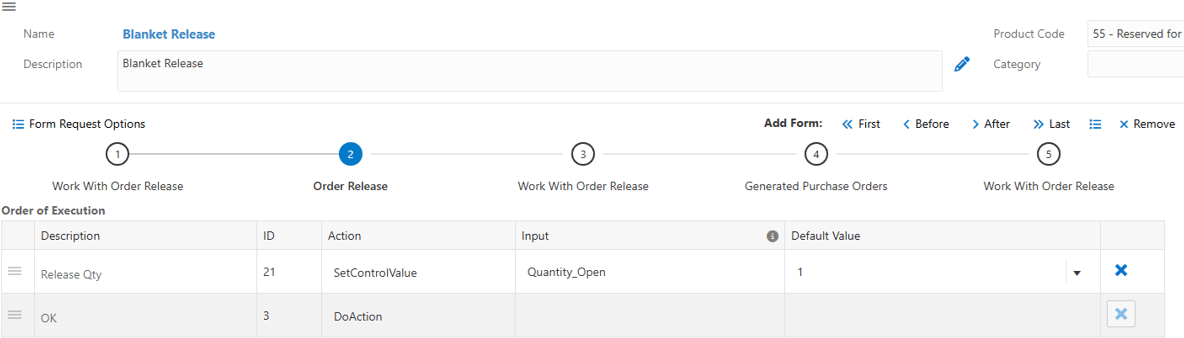

  6. Seleccione el paso Liberación de orden restante. Haga clic en el botón Form Details junto al botón Remove.
  7. Active Repetición/Formulario opcional y haga clic en Guardar y cargar.

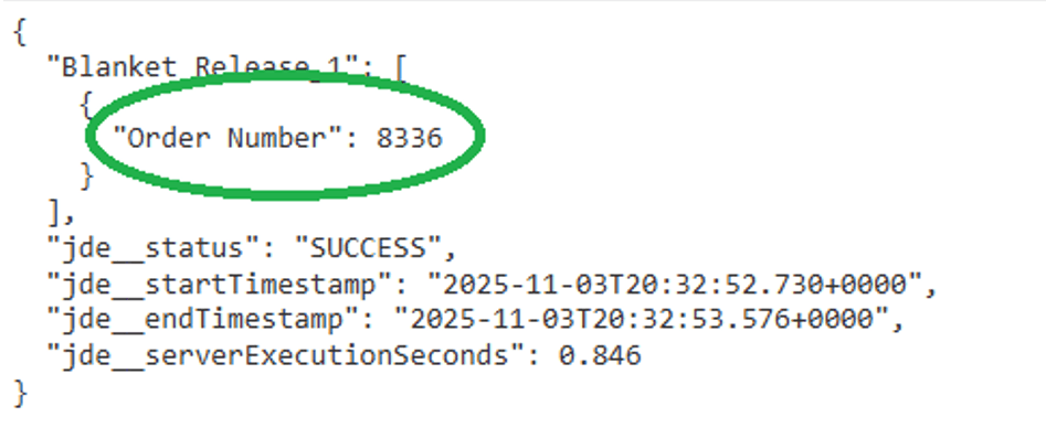

  5. Haga clic en Ejecutar y observe el número de orden devuelto en la respuesta.
    Descripción de Order_Number.png a continuación
    Número de Orden

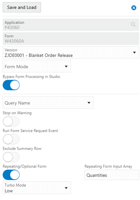

  3. En los segmentos del formulario superior, seleccione el formulario Liberación de orden y haga clic en Detalles de formularioicono de menú.
  4. En la ventana Detalles de formulario, introduzca el siguiente valor:
    • Matriz de entrada de formulario de repetición: cantidades
    • Esto le permite transferir una matriz denominada Cantidades que contiene las entradas de variables para este formulario. En esta tarea, Release_Qty es el único campo de la matriz.
  5. Haga clic en Guardar y cargar y, a continuación, en Guardar para guardar la solicitud de formulario.

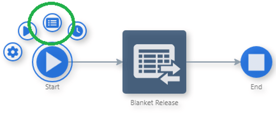

  3. Seleccione el nodo Iniciar y, a continuación, haga clic en Entradas y valores:
    Entradas y valores

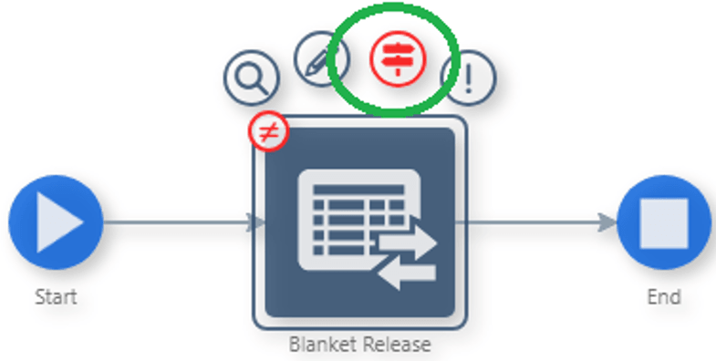

    Nota: El paso Versión abierta muestra una insignia Asignaciones rotas porque la entrada Release_Qty, que estaba en uso anteriormente, se ha suprimido.
    Asignaciones rotas

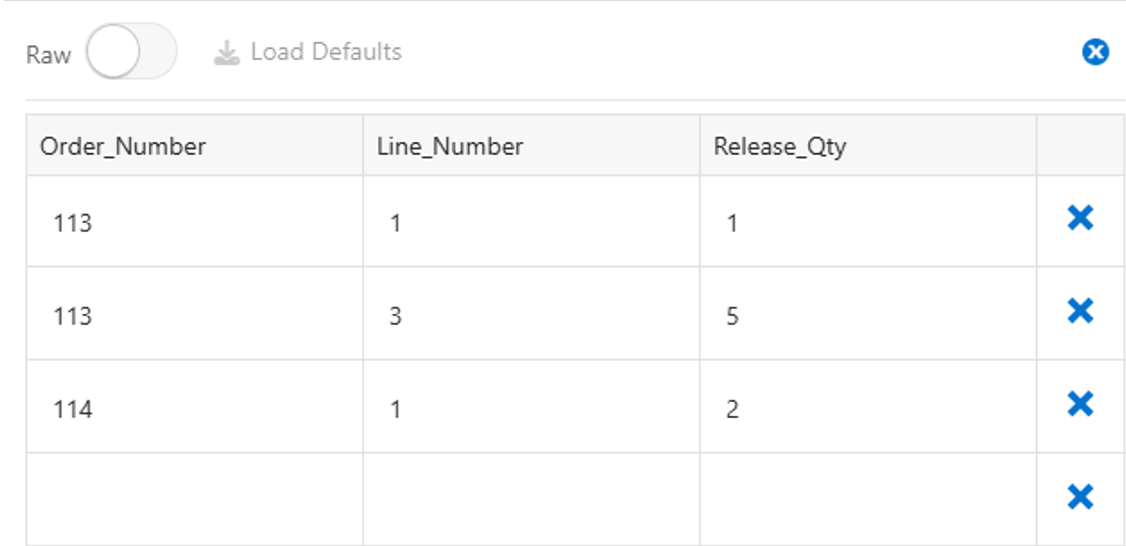

  1. Seleccione el nodo Iniciar y, a continuación, haga clic en Ejecutar orquestación.
  2. Introduzca un número de orden abierto para Order_Number.
  3. Junto a Cantidades, haga clic en Entradas de matriz.
  4. En la ventana emergente Entradas de matriz, introduzca una cantidad para cada línea de la orden general.
    Nota: Después de introducir una cantidad, haga clic fuera del campo de entrada para agregar una nueva fila de entrada.
    • Si introduce menos cantidades, la cantidad por defecto se aplica a las filas restantes.
    • Si introduce más cantidades, los valores adicionales no se tendrán en cuenta.

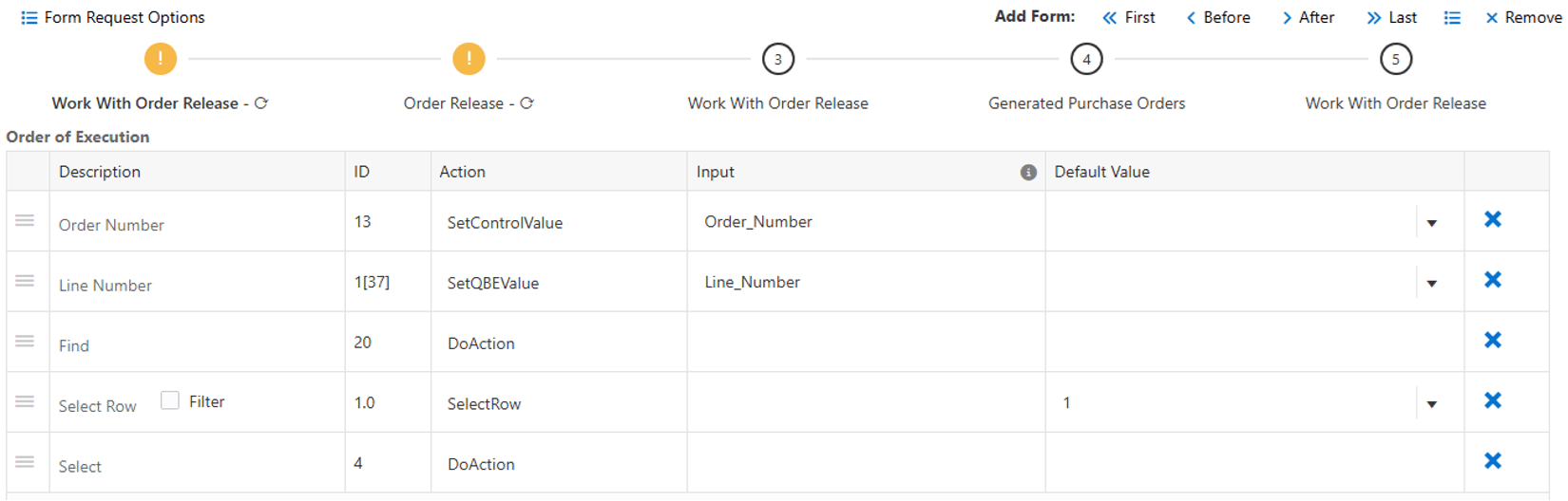

C. Agregar un filtro QBE de número de línea y actualizar el comportamiento de selección de cuadrícula
  1. Confirme que la opción Trabajar con liberación de orden aún esté seleccionada en los segmentos de formulario principales.
  2. En Acciones disponibles, expanda Trabajar con liberación de órdenes – QBE.
  3. Localice el número de línea (ID 37) y haga clic en Agregar acción (+).
  4. En Orden de ejecución, seleccione la nueva fila Número de línea (normalmente la última fila agregada) y vuelva a colocarla como la segunda acción de la secuencia.
  5. En Orden de ejecución, elimine cualquier acción Seleccionar todas las filas. Seleccione cada acción Seleccionar todas las filas y haga clic en Suprimir (X).
  6. En Acciones disponibles, expanda Trabajar con liberación de orden - Cuadrícula.
  7. Busque Seleccionar fila y haga clic en Agregar acción (+).
  8. En Orden de ejecución, actualice la acción Seleccionar fila:
    • Desactive Select_Row en la columna Input.
    • Defina el Valor por defecto en 1.
    • Filtre por Número de orden y Número de línea, la cuadrícula debe devolver una sola fila después de Buscar.
  9. Vuelva a ordenar las acciones para que Seleccionar fila se ejecute entre Buscar y Seleccionar.
    Actualización de la acción Seleccionar fila
D. Configuración del formulario de liberación de órdenes para usar la misma matriz de entrada
  1. En los segmentos del formulario superior, seleccione Order Release (Versión de orden) (segunda opción).
  2. Haga clic en Detalles de formulario<img src="images/menu_icon.png" alt="menu icon" style="width:20px; height:20px; position:relative; top:-2px; margin-left:4px;" .< li>
  3. Defina Matriz de entrada de formulario repetitivo en Líneas generales (para que coincida con el primer formulario).
  4. Haga clic en Save and Load (Guardar y cargar).
    • Esto le permite transferir una única matriz que incluye Número de orden, Número de línea y Cantidad.
    • En tiempo de ejecución, las dos primeras pantallas se ejecutan una vez, de forma consecutiva, para cada fila de la matriz Líneas generales. Una vez procesada la lectura de datos, la petición de formulario sigue generando el pedido.
  5. Haga clic en Save (Guardar) para guardar la solicitud de formulario.

  3. En Ejecutar orquestación, busque la entrada Líneas generales y haga clic en Entradas de matriz.
  4. Agregue varias filas a la lectura de datos mediante combinaciones válidas de las órdenes generales de prueba (Número de pedido + Número de línea + Cantidad) y cierre la ventana.
    Adición de Varias Filas a la Matriz
  6. Haga clic en Ejecutar.
  7. En la respuesta, confirme que el número de orden generado contiene la información de línea liberada esperada.
  3. En la ventana Procesar grabadora, haga clic en Iniciar.

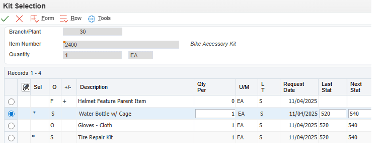

  9. Cuando se abra la ventana Kit Selection (Selección de kits), haga clic en OK (Aceptar) para aceptar la configuración del kit por defecto.
  10. accept_the_default_kit_configuration.png a continuación
    Accept the Default Kit Configuration

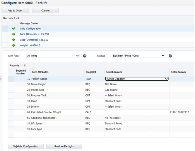

  12. Salga de la fila. Se abre la ventana del configurador.
    Ventana Configurator
  14. Haga clic en Validar configuración.
  15. Haga clic en Agregar a orden.

B. Actualización de la solicitud de formulario para gestionar formularios opcionales/repetitivos
  1. En Orchestrator Studio, vaya a Solicitudes de formulario.
  2. En el panel izquierdo, seleccione Agregar orden de venta con kits y artículos de configuración.
  3. En los segmentos de formulario superiores, localice la segunda aparición del formulario Introducir nuevo pedido (cuarta opción) y elimínelo.
    • Seleccione el formulario, haga clic en Eliminar y haga clic en Aceptar para confirmar.
    • Esta segunda ocurrencia se registró porque la ventana Selección de kits se abrió después de introducir la primera línea.
    • En tiempo de ejecución, la orquestación agrega todas las líneas a través de la matriz transferida al primer formulario Introducir nueva orden y los formularios del kit/configurador se abren solo según sea necesario.

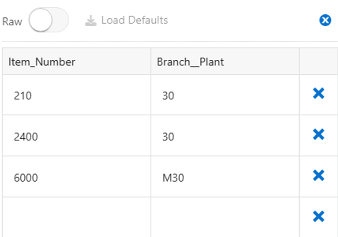

  4. Introduzca las siguientes entradas de cabecera:
    • Long_Address_Number_Sold_To: 4244
    • HdrBusinessUnit: 30

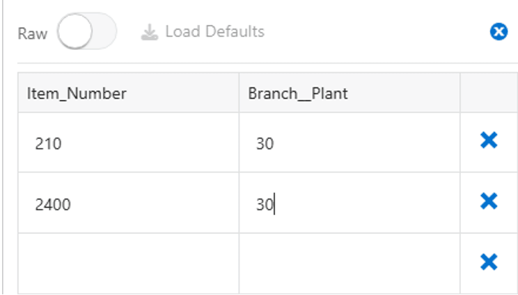

  5. Junto a la matriz de entrada de línea (por ejemplo, GridIn_188_20_2), haga clic en Entradas de matriz.
    • Nota: Se recomienda cambiar el nombre de las variables creadas por Process Recorder antes de crear la orquestación.
  6. Probar solo con un elemento normal:
    • Agregue una fila con Item_Number 210 y Branch_Plant 30.
  7. Cierre la ventana Entradas de matriz y haga clic en Ejecutar.
    • Deje OrderNumber y P42101_Version en blanco.
    • Verifique que la respuesta muestre una orden de venta de línea única (no se necesitaban formularios de kit ni configurador).
  8. Pruebe con un artículo de kit:
    1. Vuelva a hacer clic en Entradas de matriz.
    2. Agregue una segunda fila con Item_Number 2400 y Branch_Plant 30.

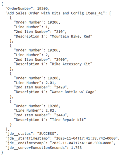

      Entradas de matrices
    4. Cierre la ventana y haga clic en Run (Ejecutar).
    5. Compruebe que el pedido incluye los dos artículos de entrada más las líneas de componente de kit por defecto.
      • En el caso del artículo de kit 2400, las líneas como 2.01 y 2.02 son los componentes de kit por defecto.
      • Order.png a continuación
        Orden
  9. Probar con un elemento configurado:
    1. Agregue el elemento configurado a la entrada de matriz (además de los elementos anteriores).
    2. Agregando_the_configured_item.png a continuación
      Adición del elemento configurado
    3. Ejecución de la orquesta.
    4. Verifique que la orden incluya las líneas anteriores y las líneas de artículo configuradas adicionales (por ejemplo: 3, 3.001, 3.002, 3.003, 3.004).
  10. Modifique la lectura de datos de entrada para incluir cualquier combinación de artículos estándar, de kit y configurados, y confirme las líneas de orden de venta devueltas en la respuesta.
