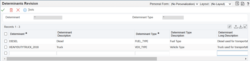

  4. Para cada fila, introduzca valores en los siguientes campos:
    Determinante DIESEL
    Descripción de determinante Diesel
    Tipo de Determinante FUEL_TYPE
    Determinante HEAVYDUTYTRUCK_2018
    Descripción de determinante Truck
    Tipo de Determinante VEH_TYPE
  5. Haga clic en OK (Aceptar) para guardar los determinantes.
Pantalla Revisión de determinantes

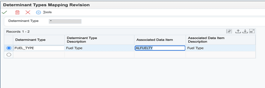

  1. En los Menús EnterpriseOne, seleccione Configuración de Marco de Sostenibilidad (G20S41) y, a continuación, seleccione Asignación de Tipos de Determinantes (P20S09).
  2. En la pantalla Trabajo con asociación tipos de determinantes, haga clic en Agregar para abrir la pantalla Revisión de asignación de tipos de determinantes (W20S09B).
  3. Introduzca la siguiente asignación para el tipo de determinante:
    • Tipo de determinante: FUEL_TYPE
    • Elemento de datos asociado: ALFUELTY
  4. Haga clic en Aceptar para guardar los cambios.

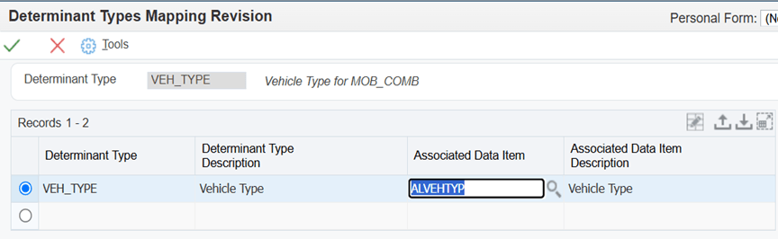

  5. Para asignar el tipo de determinante Veh_Type a la columna ALVEHTYP de la tabla Libro mayor de actividades (F20S11), acceda a la pantalla Revisión de asignación de tipo de determinante e introduzca la siguiente asignación para el tipo de determinante:
    • Tipo de determinante: VEH_TYPE
    • Elemento de datos asociado: ALVEHTYP
  6. Haga clic en Aceptar para guardar los cambios.

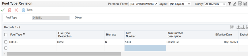

3: Definición del tipo de combustible
  1. En los Menús EnterpriseOne, seleccione Configuración de Marco de Sostenibilidad (G20S41) y, a continuación, seleccione Tipos de Combustible (P20S02).
  2. En el formulario Trabajar con tipos de combustible, haga clic en Agregar para abrir el formulario Revisión de tipo de combustible (W20S02B).
  3. Introduzca los siguientes valores:
  4. Tipo de combustible DIESEL
    Biomasa/td> N
    Número de Elemento 5303
    Fecha en vigor System Date
    Fechas de Vencimiento 31/12/2050
    (Opcional) Contenido de carbono 0.72
    (Opcional) Contenido de carbono UoM y por unidad UoM KG/LT
    (Opcional) Valores de calefacción más altos 45.50
    (Opcional) Valores de calefacción más altos UoM y por unidad UoM MJ/KG
    (Opcional) Valores de calefacción más bajos 42.60
    (Opcional) Valores de calefacción inferiores UoM y por unidad UoM MJ/KG
  5. Haga clic en Aceptar para guardar los cambios.
Pantalla Revisión de tipo de combustible

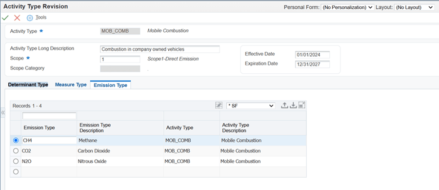

4: Definición de Tipo de Actividad
En este escenario, el diesel se quema en vehículos propiedad de la compañía, por lo que esta actividad cae bajo el tipo de actividad Mobile Combustion.
  1. En los Menús EnterpriseOne, seleccione Configuración de Marco de Sostenibilidad(G20S41) y, a continuación, seleccione Tipos de Actividad(P20S01).
  2. En la pantalla Trabajo con tipos de actividad, haga clic en Agregar para abrir la pantalla Revisión de tipo de actividad (W20S01D).
  4. Tipo de Actividad MOB_COMB
    Descripción de tipo de actividad Mobile Combustion
    Ámbito 1
    (Opcional) Fecha Efectiva 01/01/2024
    (Opcional) Fechas de caducidad 12/31/2027

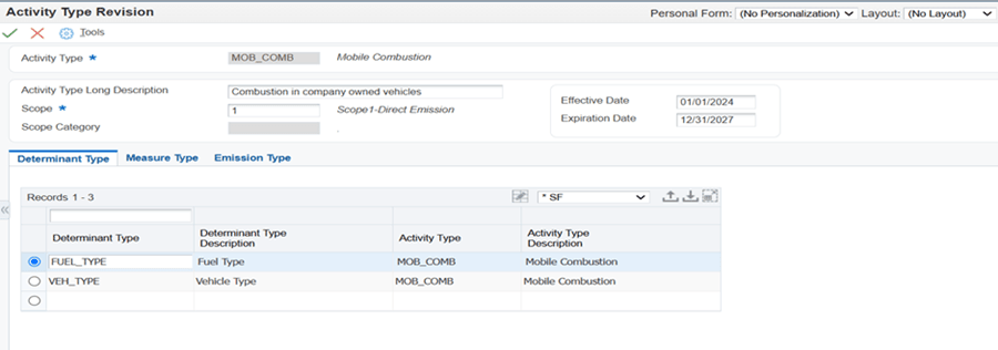

    En la ficha Tipos de determinantes, introduzca estos valores en dos filas:
    • Tipo de determinante: FUEL_TYPE y VEH_TYPE
    NOTA:
    1. Además del tipo de combustible y el tipo de vehículo, si los factores de emisión cambian debido a otros atributos, como el porcentaje cargado, puede agregar estos atributos como tipos determinantes en el código definido por el usuario (UDC) 20S|DT y asociarlos con el tipo de actividad.
    2. Para cualquier tipo de determinante adicional que agregue, asegúrese de que la asignación necesaria se realice mediante el programa Asignación de tipos de determinantes (P20S09) y de que los determinantes respectivos se configuren en el programa Determinants(P20S05).
    Separador Tipo de determinante

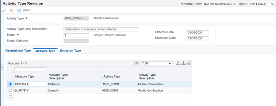

    • Introduzca el tipo de medida QUANTITY en el campo Tipo de medida de la ficha Tipo de medida y, a continuación, en la siguiente fila, introduzca el tipo de medida DISTANCE en el campo Tipo de medida.
    Separador Tipo de medida
    • (Opcional) En la ficha Tipos de emisión, introduzca estos valores en el campo Tipo de emisión en tres filas diferentes:
      • Tipo de emisión: CO2, CH4, N2O
    Separador Tipo de Emisión

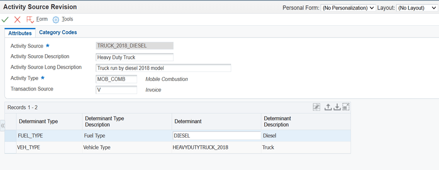

Para tener en cuenta el diesel consumido para operar vehículos como camiones para el transporte de mercancías, configuraremos TRUCK_2018_DIESEL como fuente de actividad.
  1. En los Menús EnterpriseOne, seleccione Configuración de Marco de Sostenibilidad (G20S41) y, a continuación, seleccione Origen de Actividad (P20S07).
  2. En la pantalla Trabajar con origen de actividad, haga clic en Agregar para abrir la pantalla Revisión de origen de actividad (W20S07C).
  4. Origen de actividad TRUCK_2018_DIESEL
    Descripción de origen de actividad Heavy Duty Truck
    Descripción larga de origen de actividad Truck run by diesel 2018 model
    (Opcional) Origen de transacción V
    Introduzca estos valores en la columna de cuadrícula:
      Determinante: DIESEL para FUEL_TYPE y HEAVYDUTYTRUCK_2018 para VEH_TYPE (para las dos filas de tipo determinante)
Pantalla Revisión de actividad

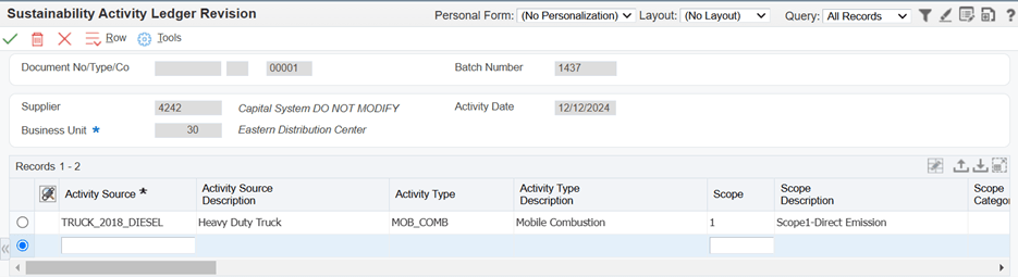

  1. En los Menús EnterpriseOne, seleccione Procesamiento de marco de sostenibilidad (G20S10) y, a continuación, seleccione Libro mayor de actividades de sostenibilidad (P20S11).
  2. En la pantalla Contabilidad de actividades de sostenibilidad, haga clic en Agregar para abrir la pantalla Revisión de libro mayor de actividades de sostenibilidad.
  3. Introduzca los siguientes valores en las secciones de cabecera y detalle:
  4. Proveedor 4242
    Unidad de negocio 30
    Cantidad de recursos 50
    UM de recurso GA
    Distancia 1200
    Unidad de medida de distancia KM
    (Opcional) Fecha de inicio del consumo 01/01/2025
    (Opcional) Fecha de finalización de consumo 31/12/2050
    (Opcional) Co2 Emisiones 1.27
    (Opcional) Co2 Emisiones UoM KG
    (Opcional) Total de emisiones de Co2e 2.36
    (Opcional) Total de emisiones de Co2e UoM KG
    (Opcional) Energía 0.56
    (Opcional) Energía UoM MJ
    Separador por defecto

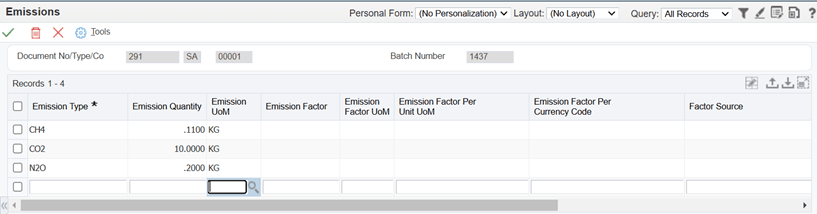

  5. (Opcional) Si tiene un desglose de las emisiones totales, seleccione el registro y seleccione Emisiones en el menú Fila para introducir los detalles.
  6. NOTA: el sistema recupera el tipo de emisión automáticamente según la configuración de la ficha Tipo de emisión del programa Tipo de actividad (P20S01).
    Formulario de omisiones
