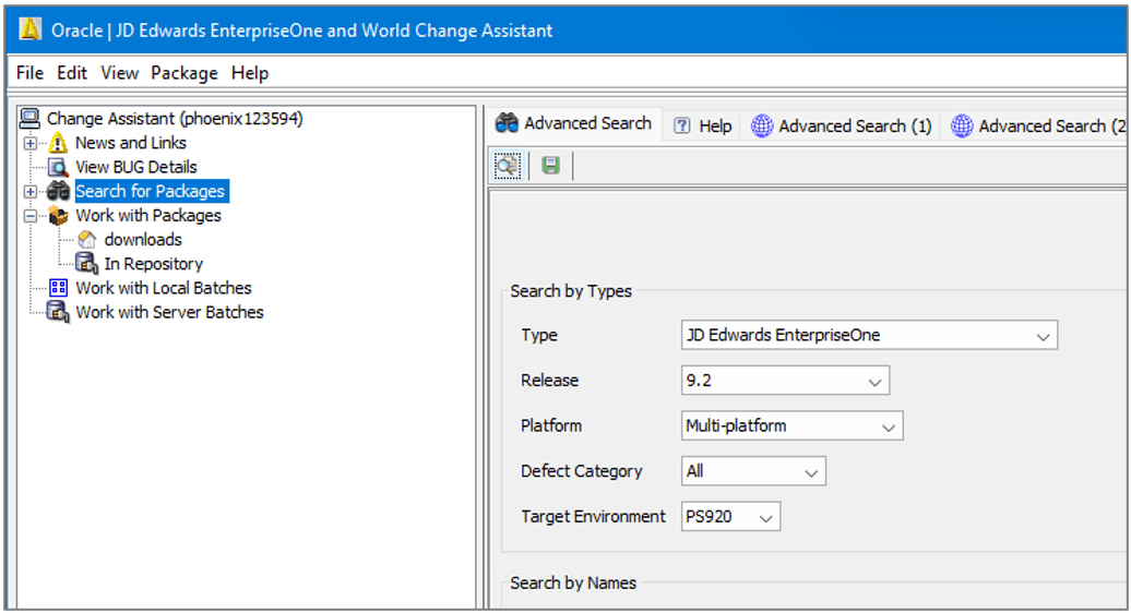

- Seleccione Buscar paquetes en el nodo de árbol de Change Assistant.
- En la sección Búsqueda avanzada, defina los siguientes criterios:
- Type (Tipo): seleccione
.JD Edwards EnterpriseOne - Versión: seleccione
.9.2 - Platform: seleccione
.Multi-platform - Entorno de destino: seleccione
o un entorno de destino válido para desplegar el paquete.PS920 Buscar por nombres : si es necesario, introduzca cualquier información adicional para reducir el ámbito de la búsqueda.
JD Edwards EnterpriseOne y World Change Assistant - Búsqueda avanzada - Type (Tipo): seleccione

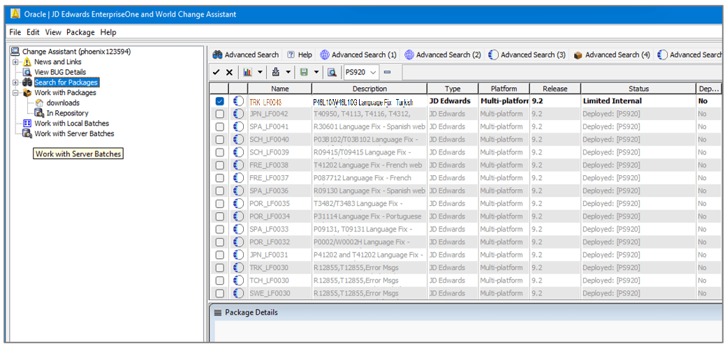

- Haga clic en Buscar. El resultado de búsqueda muestra los paquetes de corrección de idioma según los criterios de búsqueda.
JD Edwards EnterpriseOne y World Change Assistant - Resultados de la búsqueda Los resultados de la búsqueda son conscientes del entorno. Los paquetes que ya se han desplegado en el entorno especificado aparecen atenuados y no se pueden seleccionar. Puede mostrar u ocultar los paquetes desplegados mediante los botones .

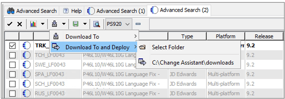

Para descargar y desplegar el archivo de paquete de corrección de idioma TRK_LF0043
- En Change Assistant, haga clic en
en la barra de herramientas para anular la selección de todos los paquetes.
JD Edwards EnterpriseOne y World Change Assistant - Resultados de la búsqueda - Seleccione el paquete de corrección de idioma
TRK_LF0043
. Los nombres de los paquetes tienen estos formatos:
Correcciones de idioma (
LNG_LF#### , ejemploTRK_LF0043 ) -
Paquetes de idioma (ejemplo
LNG{PartNumber}_enhancement TRK242_OTC )

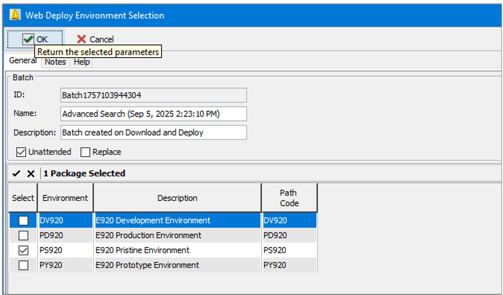

- Haga clic en Descargar en y desplegar y seleccione la ubicación.
JD Edwards EnterpriseOne and World Change Assistant Selección de entorno de despliegue web .Note:
Cuando el servidor de servicios de interfaz de aplicación (AIS) está activo, los paquetes descargados se importan a la tabla EnterpriseOne Software Archive Repository (F96700R). - En el formulario Selección de entorno de despliegue web, seleccione la casilla de control Sustituir para sustituir los datos en el entorno de destino en lugar de agregar datos del paquete de corrección de idioma.
Pantalla de selección de entorno de despliegue web - Seleccione la casilla de control

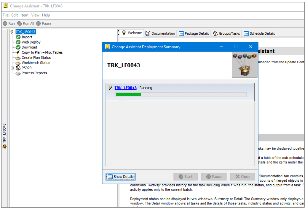

PS920 del entorno de destino. - Haga clic en Aceptar para iniciar la descarga y desplegar el paquete. El sistema descarga el paquete de idioma seleccionado y comienza a desplegarlo.
- En el formulario Resumen de despliegue de Change Assistant, haga clic en Mostrar detalles para ver la pantalla Resumen de despliegue. Cuando se complete el despliegue, el sistema mostrará el informe Actividad por lotes.
Informe de resumen de despliegue de Change Assistant

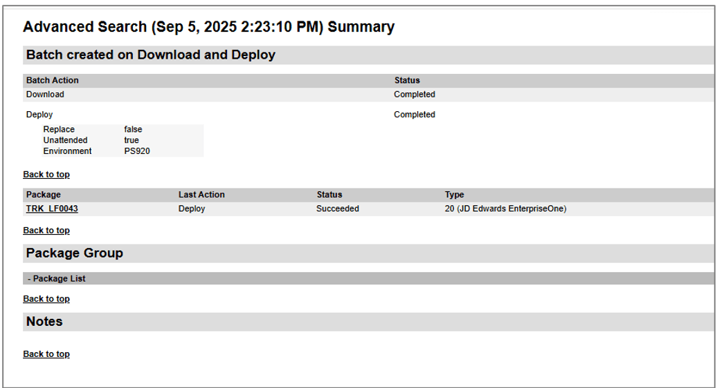

- Al finalizar correctamente el despliegue, el sistema muestra el informe Actividad por lotes. Verifique que el valor Replace (Sustituir) del informe esté definido en
false y que el informe contenga un enlace al Informe de actividad de paquete para el paquete desplegadoTRK_LF0043
.Informe de actividad por lotes - Haga clic en el enlace

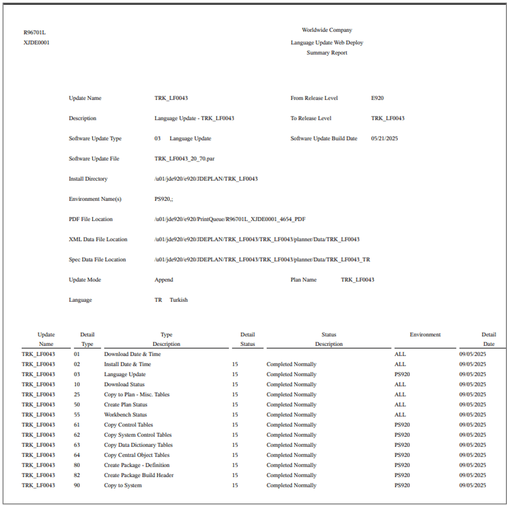

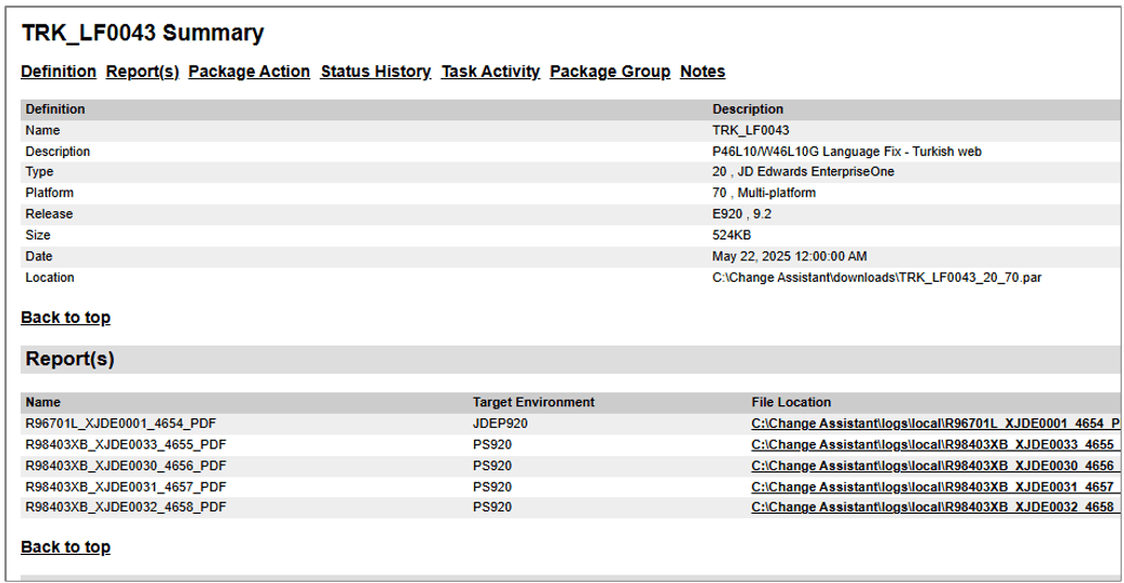

para revisar el informe TRK_LF0043 Summary. La sección Informes proporciona enlaces a las versiones R96701L y R98403XB.
Informe de resumen de actividad de paquete -
Revise el informe Despliegue Web de Actualización de Idioma (R96701L) y las cuatro versiones del informe Cargar Datos XML en Tabla (R98403XB).
- El informe Despliegue Web de Actualización de Idioma (R96701L) muestra el resumen del despliegue en el entorno

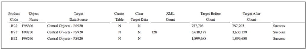

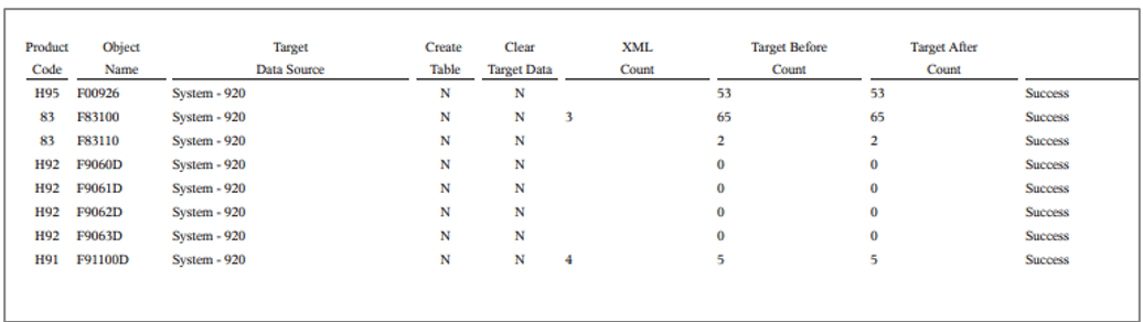

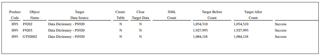

PS920 .Informe de resumen de despliegue web de actualización de idioma - Las cuatro versiones del informe Cargar datos XML en tabla (R98403XB) muestran los detalles de las siguientes tablas copiadas:
- R98403XB XJDE0030 – Tablas de control del sistema
informe System Control Tables - R98403XB XJDE0031 – Tablas del Diccionario de Datos
Informe Data Dictionary Tables - R98403XB XJDE0032 – Tablas de objetos centrales
Informe de tablas de objetos centrales - R98403XB XJDE0033 – Tablas de control
Informe de datos de lenguaje de tablas de control
