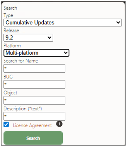

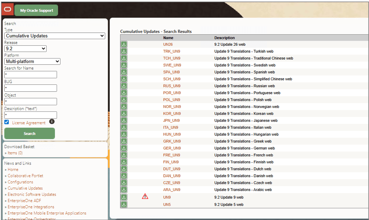

- En la sección Buscar, defina los siguientes criterios:
- En el campo
Tipo , seleccioneCumulative Updates . - En el campo
Versión , seleccione.9.2 - En el campo
Plataforma , seleccione.Multi-platform
Criterios de Búsqueda en el Centro de Actualización de Oracle JD Edwards - En el campo
- Introduzca el nombre de idioma
para el japonés en el campoJPN* Buscar nombre para limitar aún más la búsqueda de paquetes de idiomas y haga clic enBuscar . - Revisión de los resultados de búsqueda.
Resultados de búsqueda en el centro de actualizaciones de Oracle JD Edwards - Haga clic en

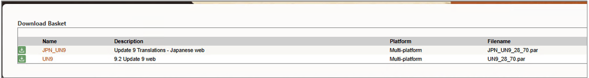

a la izquierda del nombre de paquete JPN_UN9para agregarlo a las descargas. El paquete se agrega a la cesta de descarga. - Desde la Cesta de descarga, descargue el archivo portátil (. PAR) archivo
JPN_UN9_28_70.par.
Descargue la cesta en el centro de actualizaciones de Oracle JD Edwards

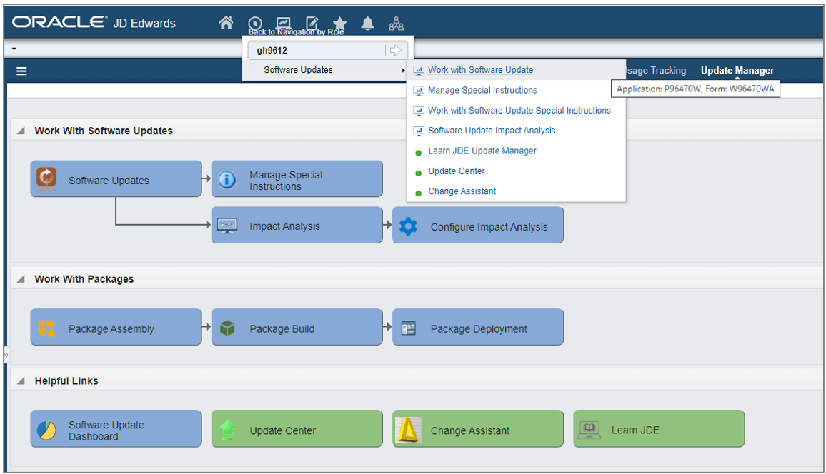

- En el menú Actualizaciones de software (
GH9612), seleccioneTrabajar con actualización de software (P96470W).

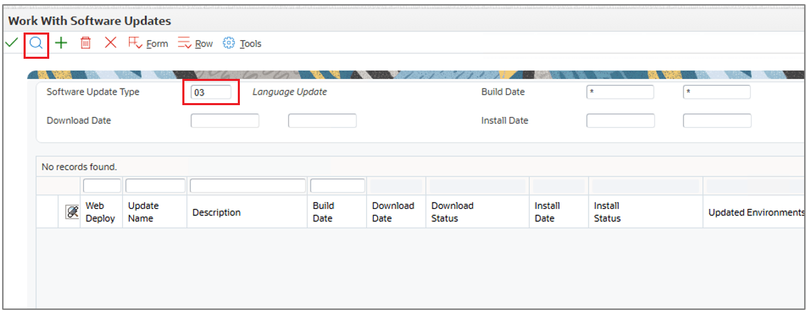

Navegación para trabajar con la aplicación de actualización de software (P96470W) - En la pantalla Work With Software Updates (Trabajar con actualizaciones de software), introduzca
(Languages) en el campo03 Software Update Type (Típico de actualización de software) y haga clic enFind (Buscar).

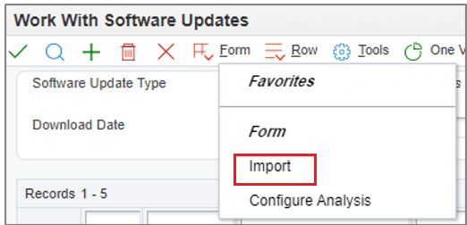

Formulario de trabajo con actualizaciones de software - Seleccione el menú Formulario y haga clic en
Importar .

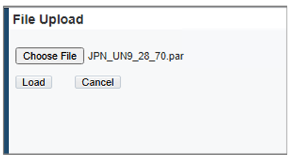

Trabajo con actualizaciones de software - Importación - En el cuadro de diálogo Carga de archivos, haga clic en
Seleccionar archivo y seleccione el archivo de paquete de idioma descargadoJPN_UN9_28_70.par. Solo puede importar un paquete a la vez.

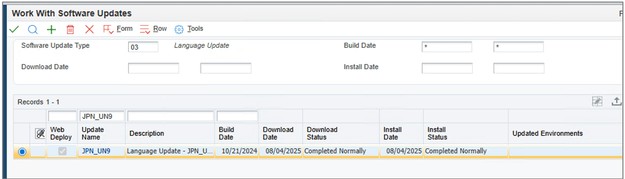

Carga de Archivo - Haga clic en

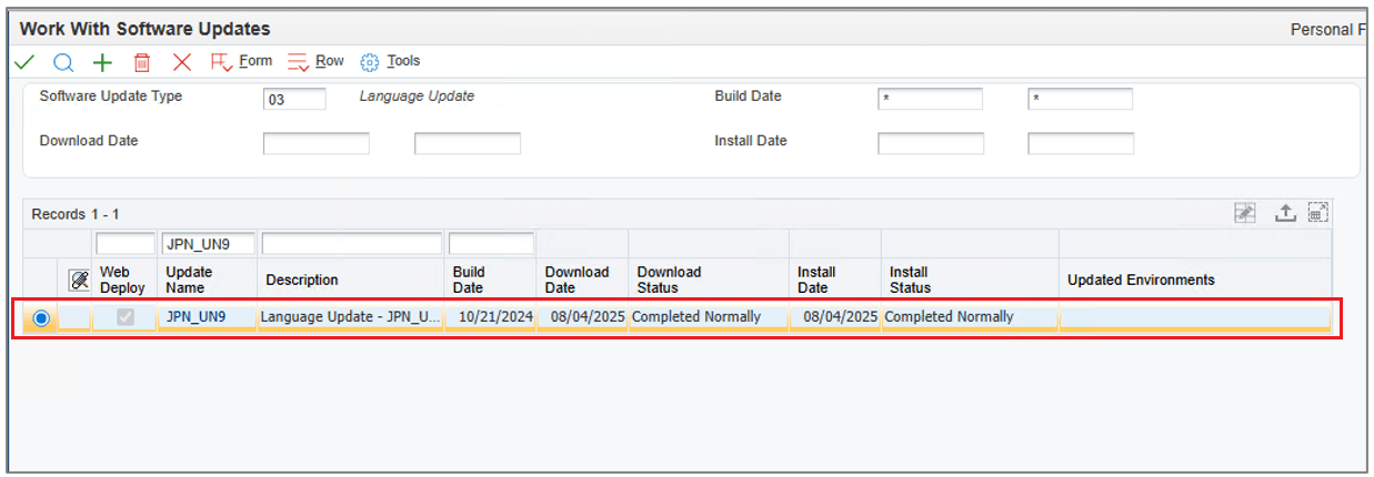

Cargar . El sistema importa el archivo y vuelve al formularioWork With Software Updates (P96470W). - Haga clic en
Buscar para refrescar la cuadrícula. El paquete de idioma importado aparece en la cuadrícula.
Trabajo con actualizaciones de software: paquete de idioma de la ONU rellenado El sistema también actualiza el panel

- Acceda a la aplicación
Trabajar con actualizaciones de software desde el menú Actualizaciones de software (GH9612). - En el formulario Trabajo con actualizaciones de software, introduzca

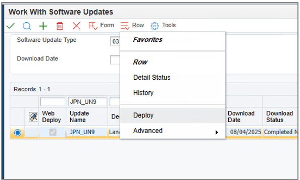

Trabajo con actualizaciones de software: paquete de idioma de la ONU rellenado - Seleccione el menú Fila y haga clic en Desplegar.

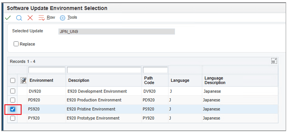

Pantalla Trabajo con actualizaciones de software: despliegue - Se muestra la pantalla

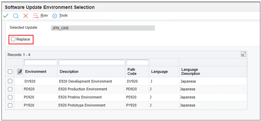

Selección de entorno de actualización de software . Seleccione la casilla de control Reemplazar.La casilla Sustituir no está seleccionada de forma predeterminada. Seleccione esta casilla de control para que R96701L sustituya los registros en lugar de agregarlos.
Formulario de selección de entorno de actualización de software - Seleccione la casilla de control correspondiente a los entornos en los que desea desplegar el paquete.
Para Trial Edition, utilice .PS920
Formulario de selección de entorno de actualización de software - Haga clic en

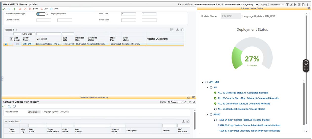

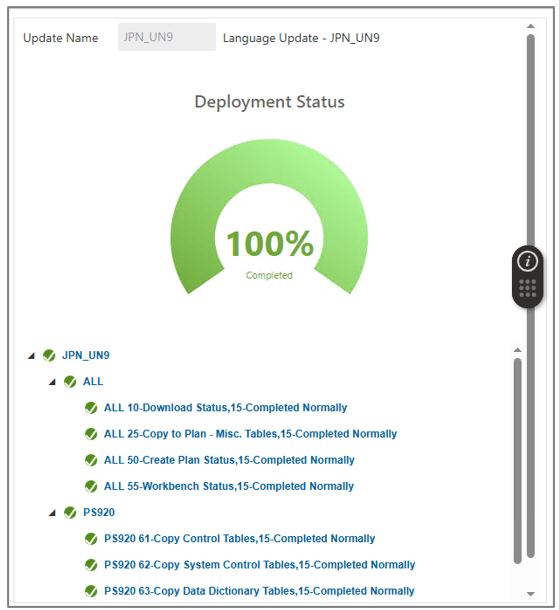

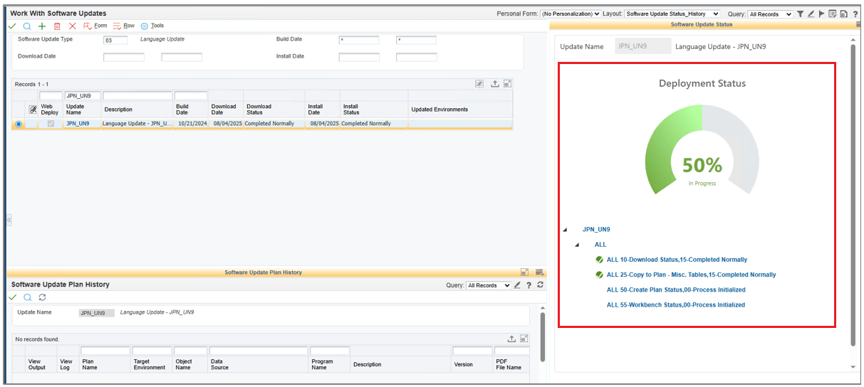

Aceptar en el formularioSelección de entorno de actualización de software para iniciar el despliegue del paquete. - El panel Estado de despliegue de la pantalla
Trabajar con actualizaciones de software muestra el porcentaje completado.
Nota:
El despliegue de cada paquete de idiomas de la ONU puede tardar hasta 30 minutos.
Trabajo con actualizaciones de software: estado de actualización de software Cuando se completa el despliegue, el sistema muestra el estado 100% completo en el panel Estado de despliegue.
Pantalla Trabajo con actualizaciones de software - Estado de despliegue - Haga clic en

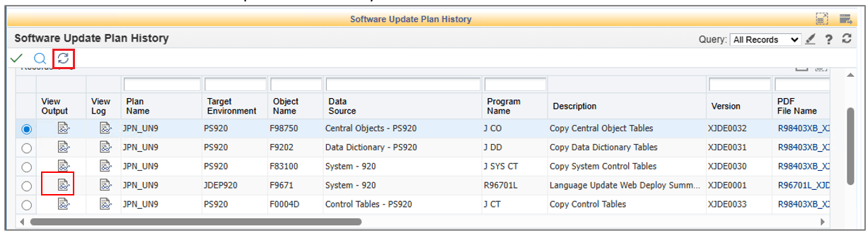

Buscar en el formulario Trabajar con actualización de software para refrescar las columnas de la cuadrícula. - Haga clic en

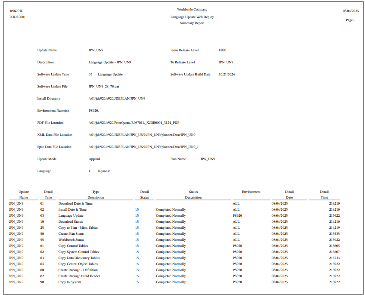

Refrescar en el panelHistorial de planes de actualización de software .
Formulario de historial de plan de actualización de software - Haga clic en

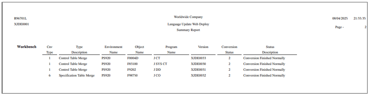

para R96701L (Nombre de programa) en la columna de cuadrícula para descargar el Informe de resumen de despliegue web de actualización de idioma (R96701L). Este informe proporciona un resumen del despliegue.

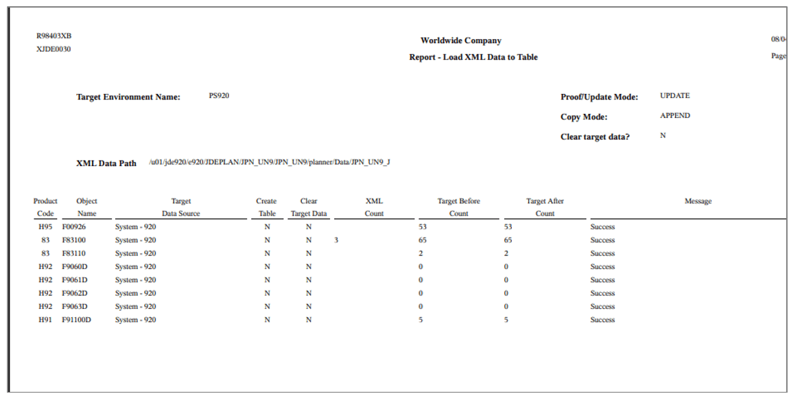

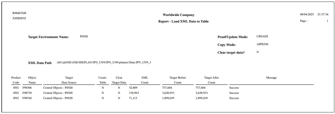

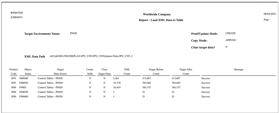

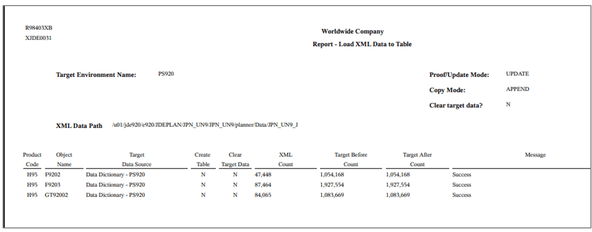

Informe de resumen de despliegue web de actualización de idioma - El sistema genera cuatro versiones del informe de copia de datos de idioma (R98403XB) para las distintas tablas de idioma copiadas. Haga clic en los iconos Ver salida correspondientes a estas versiones en la columna de cuadrícula para descargarlas y revisarlas.
R98403XB XJDE0032: copia los datos del lenguaje de objetos centrales.
Informe de datos de idioma de objetos centrales -
R98403XB XJDE0031: copia los datos del lenguaje del diccionario de datos.
Informe de datos de lenguaje de diccionario de datos -
R98403XB XJDE0030: copia las tablas de control del sistema.
Informe de tablas de control del sistema -
R98403XB XJDE0033: copia los datos de lenguaje de las tablas de control.
Informe de datos de idioma de tablas de control
