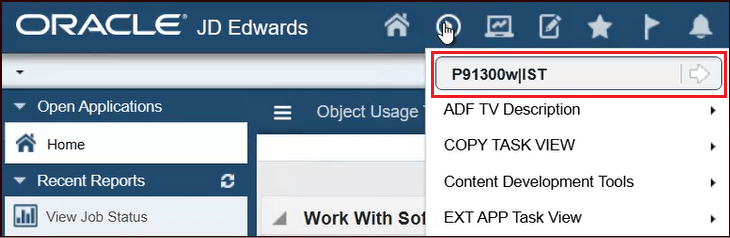

- Introduzca
P91300W|IST

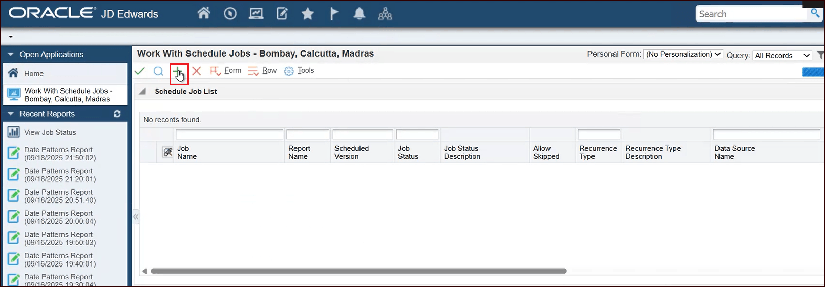

en la ruta rápida para acceder a la versión web del formulario Trabajar con trabajos programados para la zona horaria de la hora estándar de India (IST).Ruta rápida a P91300W - En la pantalla Trabajar con trabajos programados, haga clic en Agregar.

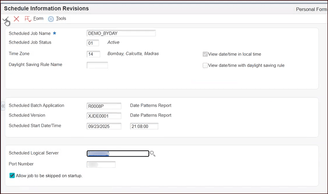

Pantalla Trabajo con Trabajos Programados - En la pantalla Revisiones de información de programa, en el campo Nombre de trabajo programado, introduzca
DEMO_BYDAY
.Note:
Introduzca un nombre que identifique de forma única al sistema y al usuario de un trabajo programado. Utilice este nombre para indicar la función de trabajo, como el cierre mensual o Nightly BackUp.Pantalla Revisiones de Información de Programa - En el campo Estado de trabajo programado, seleccione el estado del trabajo programado.
Siempre que el estado sea Activo, el programador determina si el trabajo se debe enviar al servidor para su procesamiento. Cuando se alcanza la fecha de finalización programada para el trabajo, no se crean más incidencias en la tabla Job Schedule (F91320). La cabecera del trabajo en F91300 permanece en el estado activo y se puede editar para agregar más incidencias.Para evitar que el programador ejecute el trabajo, puede cambiar el estado a Inactivo en cualquier momento antes de la fecha de finalización. Puede reactivar el trabajo si desea que el programador vuelva a incluir el trabajo.
- Si el trabajo no está definido para omitir trabajos en la reactivación, se ejecutarán todas las instancias perdidas anteriores.
- Si el trabajo se define para omitir trabajos al reactivar, el programador ejecutará solo la instancia pendiente más reciente y omitirá las demás. A continuación, continuará programando trabajos futuros si el trabajo no ha superado su fecha de finalización (si se ha definido una fecha de finalización).
- En el campo Aplicación por lotes programada, especifique el nombre de objeto del informe que el programador envía al servidor.
- En el campo Versión programada, especifique la versión del informe que está programada para ejecutarse. Una versión identifica un juego específico de selecciones de datos y valores de secuenciación que utiliza el trabajo por lotes.

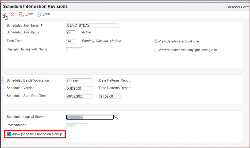

- En el campo Fecha/hora de inicio programado, determine la fecha siguiente en la que el programador envía el trabajo programado al servidor para su ejecución.
- En el campo Scheduler Logical Server (Servidor lógico del programador), seleccione el origen de datos lógico del servidor en el que el núcleo del programador ejecuta el trabajo. Puede que este servidor no sea el servidor que ejecuta el núcleo del programador.
- Introduzca el Port Number (Número de puerto).
- Seleccione la casilla de control Permitir que el trabajo se omita al iniciar para omitir las instancias faltantes del trabajo.

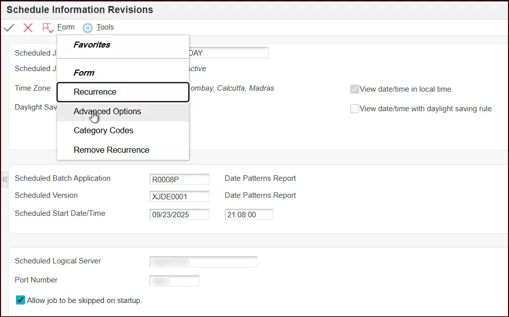

- Seleccione Repetición en el menú Formulario.
- En el formulario Revisiones periódicas de información de programación, defina la fecha de inicio programada y la frecuencia del programa.
Pantalla Revisiones de Información de Programación Recurrente - Haga clic en Aceptar.
- En la pantalla Revisiones de información de programa, haga clic en Aceptar para programar el trabajo.

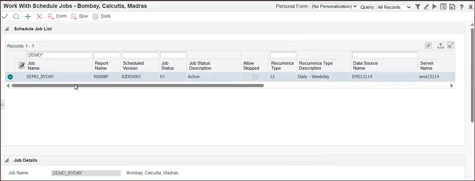

- Acceda a la pantalla Trabajar con trabajos programados.
- En la pantalla Trabajar con trabajos programados, seleccione el programa de trabajo que ha creado
DEMO_BYDAY
y haga clic en Aceptar.Pantalla Trabajo con Trabajos Programados - En la pantalla Revisiones de información de programa, seleccione Opciones avanzadas en el menú Fila.

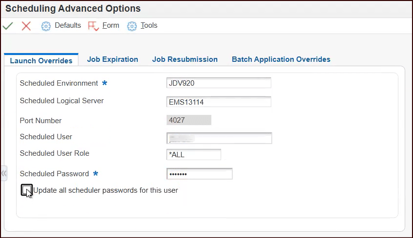

Formulario de revisiones de información de programa - Opciones avanzadas - En el formulario Opciones avanzadas de programación, seleccione el separador Sustituciones de inicio.
- Seleccione el separador Sustituciones de inicio.
- Seleccione la casilla de control Actualizar todas las contraseñas del programador para este usuario.
Formulario de opciones avanzadas de programación: separador Iniciar sustituciones - Haga clic en Aceptar.

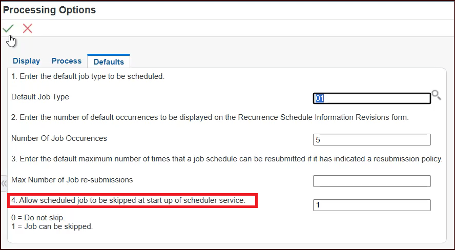

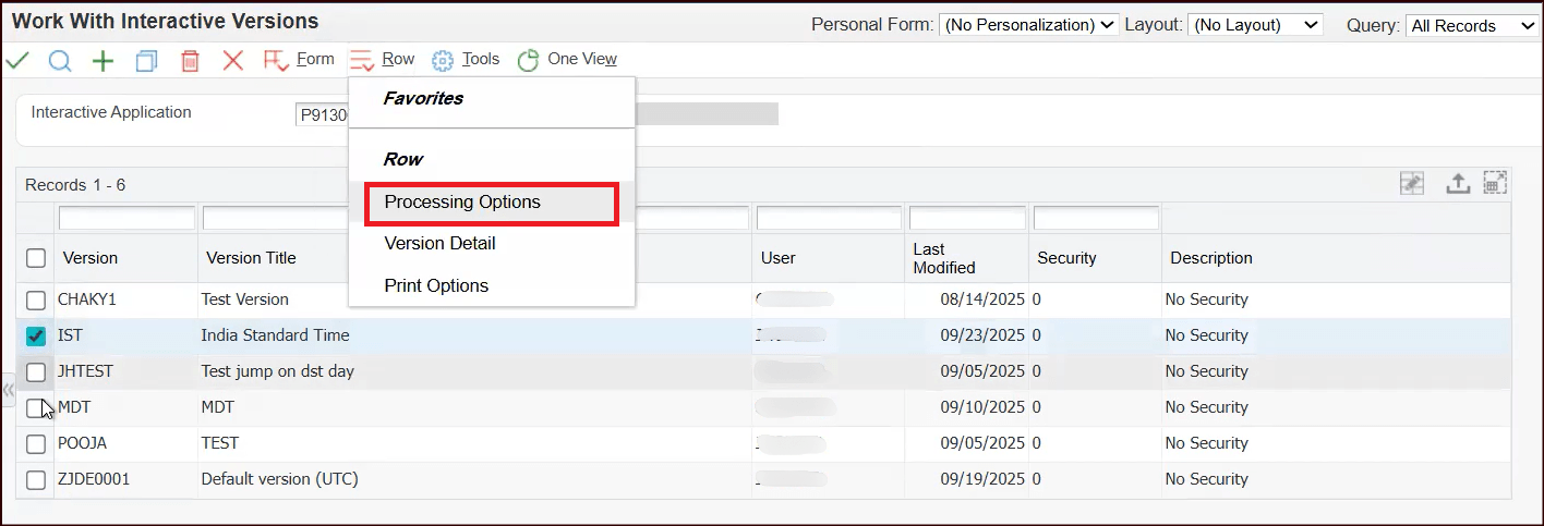

- En las opciones de procesamiento para el programador de Webify (P91300W), vaya al separador Valores por defecto.
Pantalla Trabajo con versiones interactivas - Defina el valor de Permitir que el trabajo programado se omita al iniciar el servicio del programador en
1
.P91300W Opciones de procesamiento: separador Valores por defecto

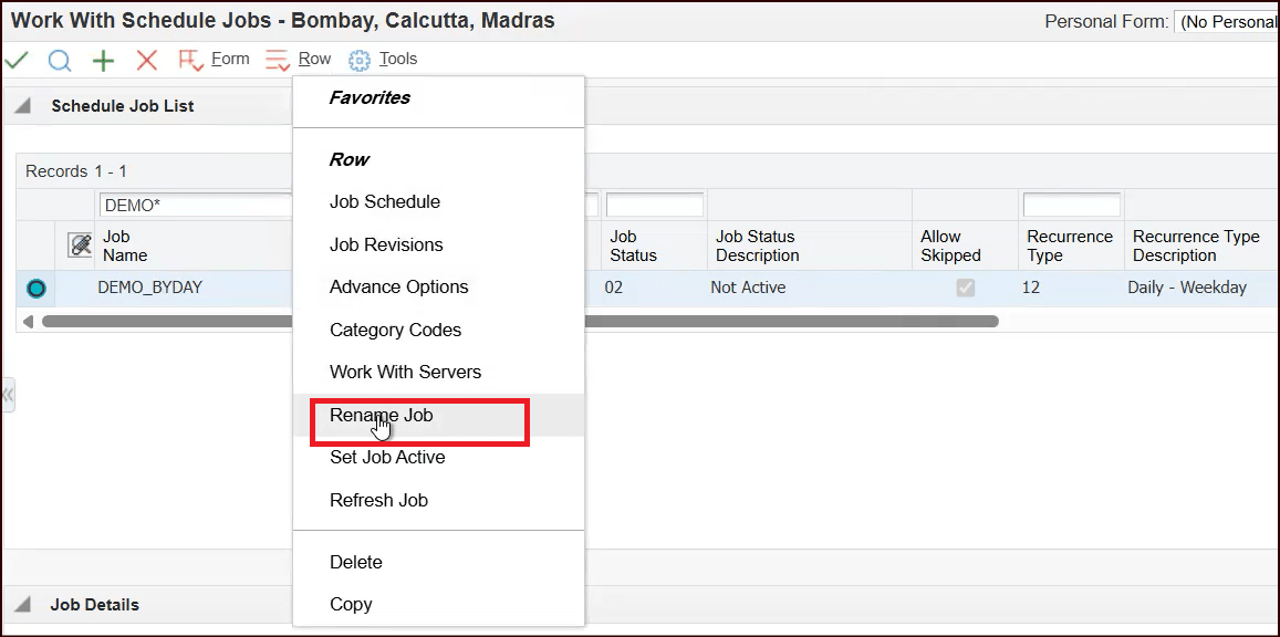

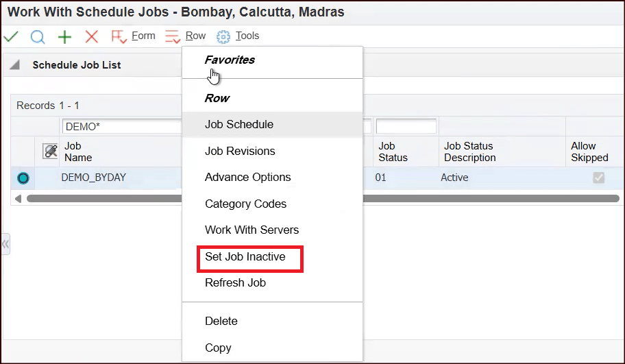

Pantalla Trabajo con Trabajos Programados - Seleccione el trabajo en la cuadrícula y seleccione Definir trabajo inactivo en el menú Fila.
Pantalla Trabajo con Trabajos Programados: Definir Trabajo como Inactivo - Seleccione Cambiar nombre de trabajo en el menú Fila.

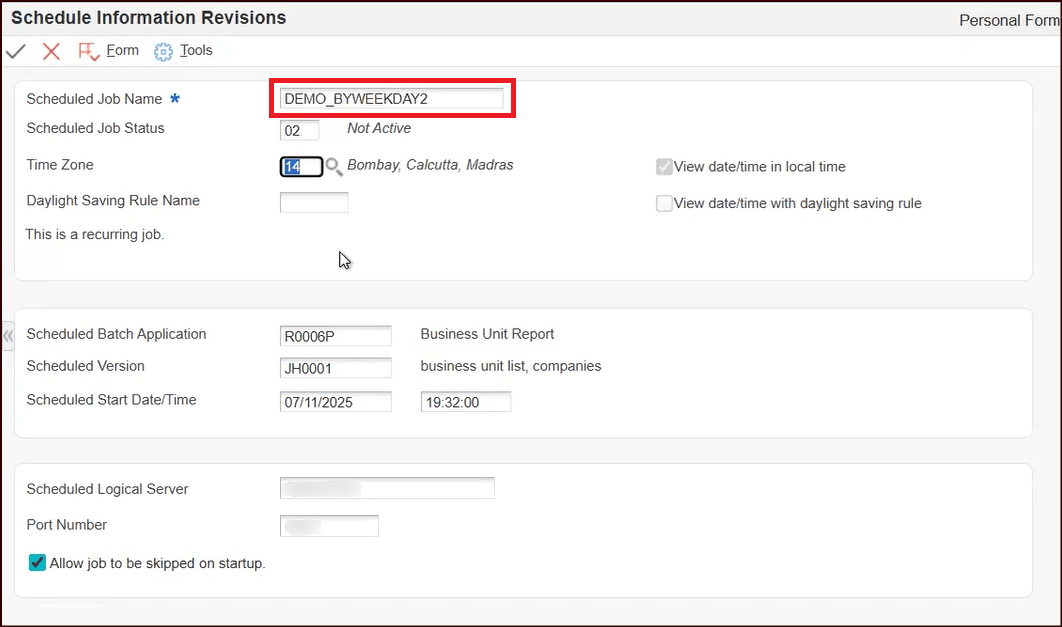

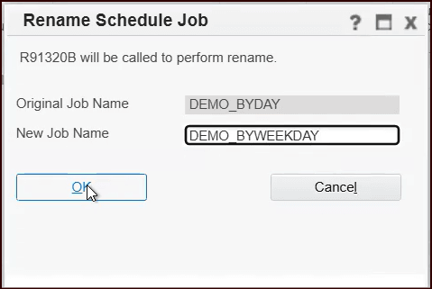

Pantalla Trabajo con Trabajos Programados: Cambiar Nombre del Trabajo - En el formulario Cambiar nombre de trabajo de programa, introduzca el nuevo nombre de trabajo
DEMO_BYWEEKDAY
.Cambiar nombre de formulario de trabajo de programación - Haga clic en Aceptar. Se cambia el nombre del trabajo y el estado del trabajo se vuelve a definir en
02

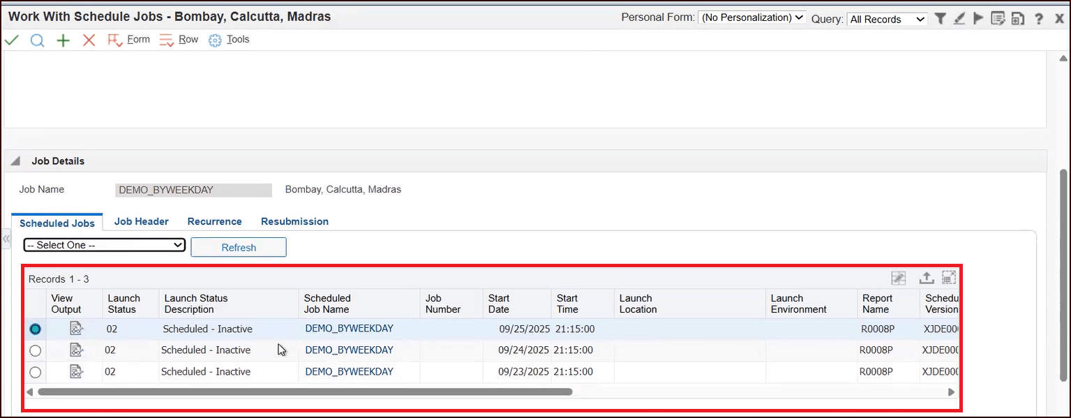

(Programado - Inactivo). - En la pantalla Trabajar con Trabajos Programados, revise los trabajos programados para el trabajo renombrado en el separador Trabajos Programados del panel Detalles del Trabajo.
Trabajo con Trabajos de Programación: Trabajos de Programación Renombrados

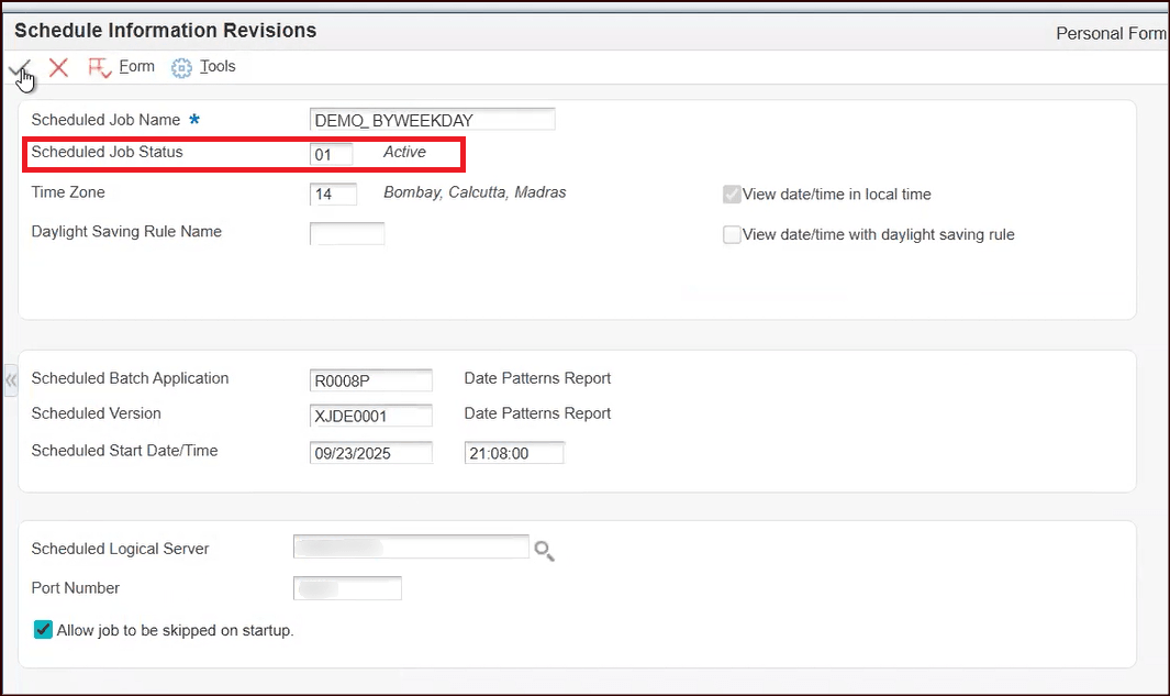

- En la pantalla Revisiones de información de programa, modifique el Estado de trabajo programado según sea necesario.
Pantalla Revisiones de Información de Programa - Haga clic en Aceptar.

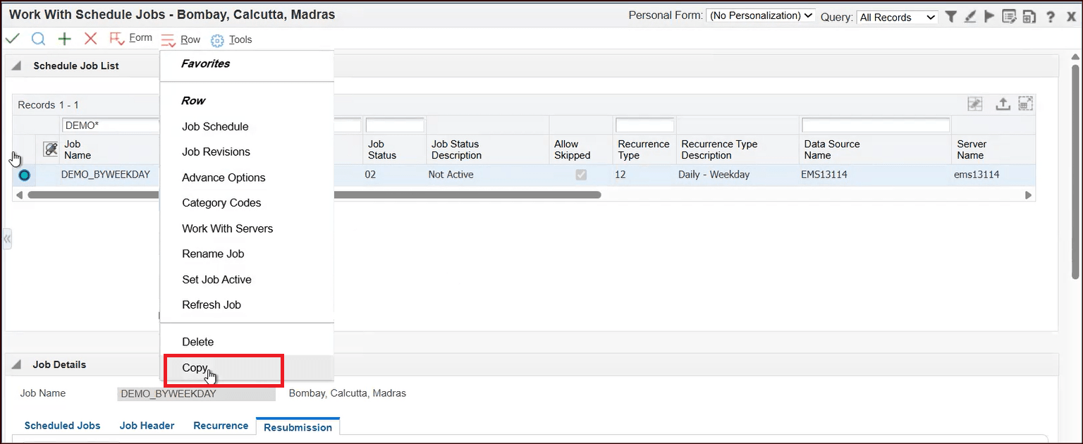

Tarea 6: Copia del trabajo programado
Para copiar el trabajo DEMO_BYWEEKDAY
que ha creado y crear un nuevo programa de trabajo con la misma información de hora y ocurrencia:
- En la pantalla Trabajar con Trabajos de Planificación, seleccione el trabajo
DEMO_BYWEEKDAY
y, a continuación, seleccione Copiar en el menú Fila. El sistema crea un nuevo programa de trabajo utilizando la información deDEMO_BYWEEKDAY
.Pantalla Trabajo con Trabajos Programados - En la pantalla Revisiones de información de programa, introduzca el nombre del trabajo programado y revise el programa de trabajo según sea necesario.
Pantalla Revisiones de Información de Programa - Modifique otras características del trabajo que se va a copiar, como la aplicación por lotes del programador, según desee.

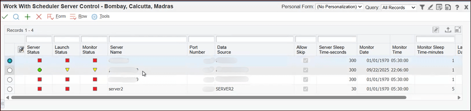

Tarea 7: Gestión de los servidores del programador
Puede ver todas las combinaciones de número de puerto y servidor en el formulario basado en web Work With Scheduler Server Control (P91301W). El núcleo del programador de varios fundamentos permite tener varios servidores en el mismo puerto y varias instancias de puertos en la misma máquina.

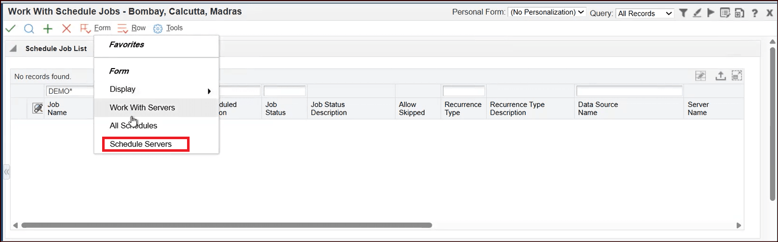

- En la pantalla Trabajar con Trabajos de Planificación, seleccione Programar Servidores en el menú Fila para acceder a la pantalla Trabajar con Control de Servidor del Planificador (P91301W).
Pantalla Trabajo con Trabajos Programados - Haga clic en Buscar en la pantalla Trabajar con Scheduler Server Control para ver todas las combinaciones de número de puerto y servidor.
Pantalla Trabajo con Control del Servidor del Planificador - Para iniciar un servidor, seleccione el servidor en la cuadrícula y, a continuación, seleccione Iniciar Planificador en el menú Fila.
- Para parar un servidor, seleccione el servidor en la cuadrícula y, a continuación, seleccione Parar Planificador en el menú Fila.

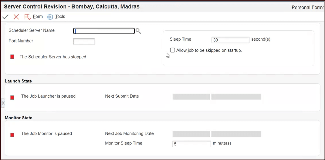

- Para agregar un nuevo servidor, haga clic en Agregar en la pantalla Trabajar con Scheduler Server Control.
- En la pantalla Server Control Revisions, introduzca los detalles Scheduler Server Name y Port Number (Número de puerto) y haga clic en OK (Aceptar).
Pantalla de Revisión de Control del Servidor
