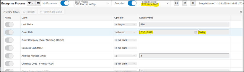

  7. Haga clic en el icono Mostrar opciones de filtro (funnel) Mostrar icono de opciones de filtro en la parte superior del modelo de proceso.
  8. En el panel Sustituir filtros, en la fila Fecha de orden, cambie la fecha del campo del 01/01/2024 al 01/01/2010.
  9. En la línea Compañía ordenante, cambie el operador a "no está en blanco".
    captura de pantalla
    Mostrar ventana Opciones de Filtro
  10. Cuando los filtros estén configurados como se muestra arriba, haga clic en el botón Refrescar y cerrar.

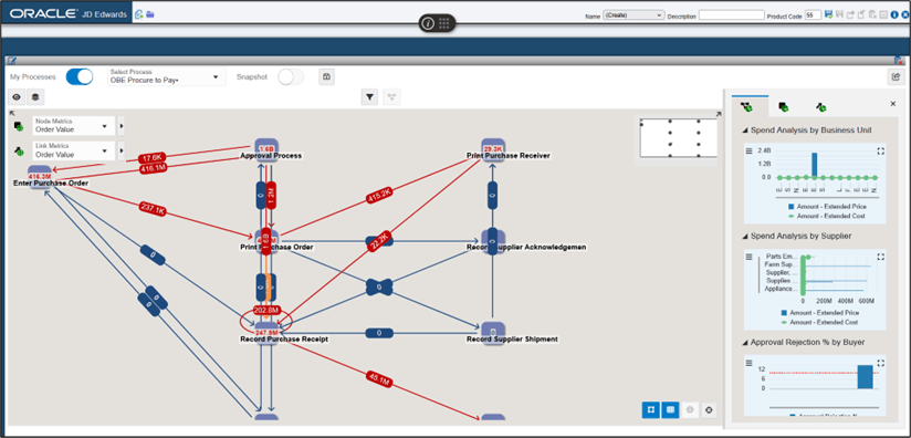

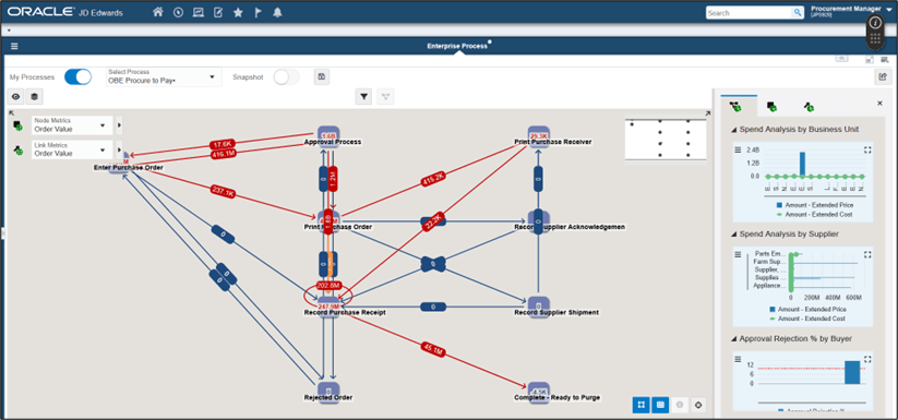

  1. En la página inicial del cliente web de EnterpriseOne, abra el menú de usuario y seleccione Enterprise Processes (Procesos de Empresa).
  2. En Enterprise Process Modeler, en la lista desplegable Seleccionar proceso, seleccione el modelo de proceso que ha creado en el ejercicio anterior o cualquier otro modelo de proceso que desee explorar.
    Se abre el modelo de proceso.

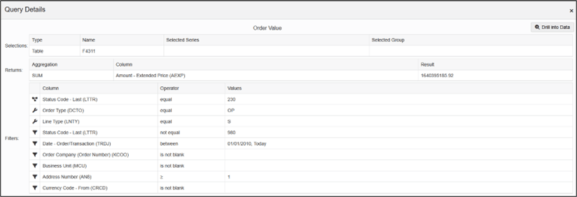

  2. Seleccione Mostrar detalles de consulta.
    Aparece el panel Detalles de consulta, que muestra detalles completos sobre cómo se derivó esa métrica.
    captura de pantalla
    Panel Detalles de Consulta

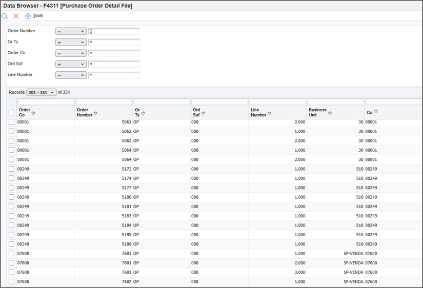

    Supongamos que desea ver los datos raw de los que se derivó esta métrica.
  3. Haga clic en el botón Profundizar en datos.
    Nota: También puede aumentar detalle de los datos desde el menú contextual que se muestra en el paso 3.
    Enterprise Process Modeler inicia el explorador de datos con la misma definición de consulta que se utilizó para generar la métrica. Ahora puede ver la lista de transacciones de las que se derivó la métrica. Puede utilizar todas las funciones nativas del explorador de datos, como los formatos de fila y cuadrícula de consulta por ejemplo, para filtrar y ordenar los datos.
    captura de pantalla
    Explorador de datos
  4. Haga clic en Cancelar Ícono de cancelación para cerrar el navegador de datos.

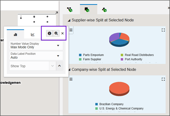

  7. Para cualquiera de los gráficos analíticos, haga clic en el icono ConfigurarConfigurar icono.
    Aparece un menú con iconos para Mostrar detalles de consulta Mostrar detalles de consulta y Profundizar en datosProfundizar en los datos. Puede hacer clic en estos iconos para explorar los criterios de consulta y los datos de origen de los gráficos analíticos, al igual que hizo con las métricas de nodo y enlace.
    captura de pantalla
    Menú que muestra el icono Mostrar detalles de consulta y el icono Profundizar en datos

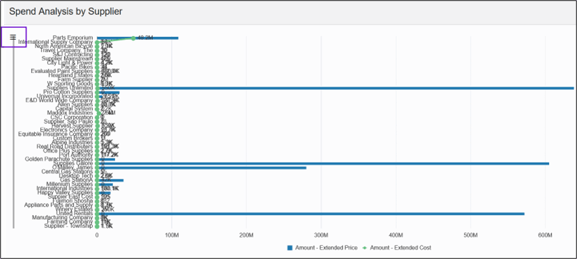

    A veces, los criterios de consulta para los gráficos analíticos revelan tantos datos que es difícil interpretarlos. En este caso, puede ordenar los datos y también filtrarlos para mostrar solo el número X superior de puntos de datos.

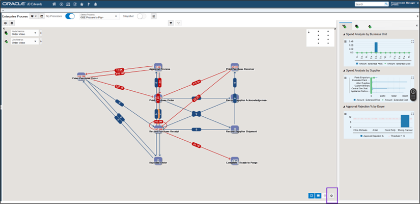

  8. En la parte superior del modelo de proceso, haga clic en el icono del modelo de proceso Icono de modelo de proceso para definir el contexto en el modelo de proceso (en lugar de un nodo o enlace).
  9. En el panel Análisis, haga clic en el icono Análisis de proceso Icono de análisis de proceso para mostrar los gráficos analíticos del proceso.
    captura de pantalla
    Panel Analítico
  10. Haga clic en el icono Maximizar Icono Maximizar para maximizar uno de los gráficos analíticos a la vista de página completa, como el gráfico analítico Análisis de gastos por proveedor.
    Observe que podría haber tantos datos mostrados que es difícil de leer:
    captura de pantalla
    Gráfico Análisis de gastos por proveedor

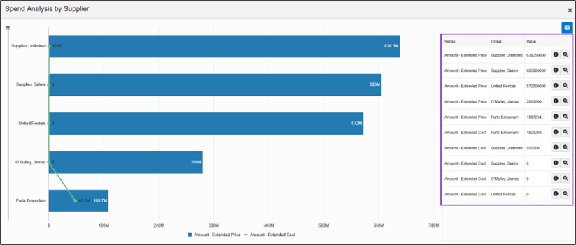

  1. Haga clic con el botón secundario en cualquier componente de la historia clínica. Tenga en cuenta que puede obtener Mostrar detalles de consulta contextuales y Profundizar en datos para cualquier componente individual.
  2. Haga clic en el icono Conmutar Vista de Tabla Alternar icono de vista de tabla en la parte superior derecha del gráfico para ver los valores de los gráficos en formato tabular.
  3. Haga clic en los iconos para obtener los valores contextuales Mostrar detalles de consulta y Profundizar en datos para cualquier punto de datos (fila) individual de la tabla.
  4. Haga clic en los encabezados de columna para ordenar por serie, grupo o valor.

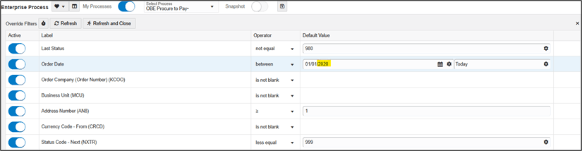

  2. Haga clic en el icono Mostrar opciones de filtro Mostrar icono de opciones de filtro.
    El panel Sustituir filtros muestra la selección actual de criterios de filtro para el modelo de proceso, las métricas y los gráficos analíticos.
  3. En la línea Fecha de orden, cambie el primer campo de fecha a 01/01/2020. Deje el segundo campo de fecha como Hoy.
    captura de pantalla
    Ventana Opciones de Filtro
  4. Haga clic en Refrescar y cerrar.

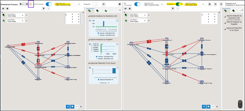

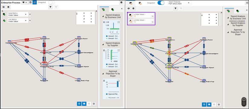

  12. En la barra de menús, haga clic en el icono Crear una nueva vista divididaCrear un nuevo icono de vista dividida.
    Enterprise Process Modeler crea una pantalla dividida; ahora tiene dos vistas desde las que puede ver los modelos de proceso o las instantáneas.
    captura de pantalla
    Dividir vista de pantalla de Enterprise Process Modeler
  13. En la segunda vista (a la derecha), haga clic para activar el conmutador Snapshot (Instantánea) On (Activada).
  14. Seleccione la instantánea P2P desde 2020 que guardó anteriormente.
  15. Nota: Si es necesario, puede utilizar el icono Ajustar Icono de Zoom para Ajustar para ajustar y centrar el modelo de proceso en la vista.
    Ahora tiene una vista dividida con el modelo de proceso activo en la vista principal (izquierda) y la instantánea P2P desde 2020 en la vista derecha.
    captura de pantalla
    Existen diferencias en las métricas entre estas dos vistas; sin embargo, todavía son muy difíciles de notar y comparar.

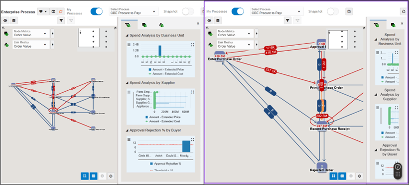

  16. En la parte superior de la vista izquierda, haga clic en el icono Conmutar modo de vista de comparaciónConmutar icono de modo de vista de comparación.
    La vista de la derecha ahora resalta los valores que son diferentes de los valores correspondientes en la vista principal. Puesto que puede que no desee resaltar cada pequeña diferencia, las comparaciones se basan en un umbral que puede cambiar en los campos de entrada de la vista; el valor por defecto es 10%. También puede sustituir este umbral de sensibilidad para cualquier nodo o enlace individual.
    captura de pantalla

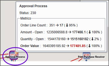

  17. Pase el mouse sobre cualquier nodo o enlace de la vista derecha para ver un panel con detalles sobre cómo se comparan los valores con el modelo de proceso de la vista principal.
    captura de pantalla
    Texto alternativo del nodo de proceso de aprobación

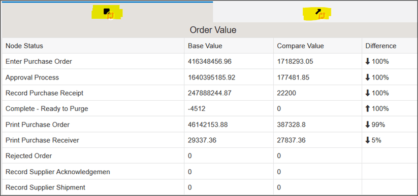

  18. En la vista de la derecha, haga clic en el icono Formato de Resumen de Tabla Icono de formato de resumen de tabla para ver una lista tabular de todas las diferencias entre la vista principal y la vista de la derecha, clasificadas en orden de diferencia mayor. Tenga en cuenta que hay separadores independientes para nodos y enlaces.
    captura de pantalla
    Vista de resumen de estado de nodo

  9. Haga clic en la lista desplegable PreferenciasPreferencias en la parte superior izquierda de la página y seleccione Restablecer a valor por defecto.
  10. Haga clic en la lista desplegable Preferencias Preferencias en la parte superior izquierda de la página y seleccione Preferencia de carga.
  11. En la ventana emergente Seleccionar preferencia, seleccione la preferencia Comparar con P2P desde 2020. Cuando cree otros conjuntos de preferencias, aparecerán aquí.
    La vista dividida con las cargas de instantáneas P2P desde 2020. También puede realizar cambios en los criterios de filtro, los cambios de diseño de nodo y otras opciones de configuración y guardarlos como preferencias.
  12. Haga clic en Cerrar Icono Cerrar para cerrar Enterprise Process Modeler.

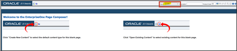

  1. Comience en la página inicial de EnterpriseOne.
  2. En el menú de usuario (desplegable en el ID de usuario), seleccione Gestionar contenido y, a continuación, haga clic en Páginas compuestas.
    Compruebe que en la página Welcome to the EnterpriseOne Page Composer! se muestra Create en el campo Name.
    captura de pantalla
    Compositor de páginas de EnterpriseOne
  3. Haga clic en el icono Create New Content (Crear contenido nuevo)Icono Crear Contenido Nuevo.
  4. Haga clic en Panel de Proceso de Empresa.
    Nota: Si el panel de proceso de empresa no está disponible en la lista, se debe a que aún no ha creado ningún modelo de proceso de empresa.
  5. En la ventana Crear Enlace al Panel de Proceso de Empresa, en el campo Nombre, introduzca Enterprise Process.
  6. Haga clic en Aceptar.

    Ahora dispone de una página de EnterpriseOne desde la que puede ver e interactuar con los modelos de proceso.
    captura de pantalla
    Panel Enterprise Process
    Existen algunas limitaciones al interactuar con un modelo de proceso en una página de EnterpriseOne, por ejemplo, no se pueden crear vistas divididas y no se pueden guardar y cargar preferencias por nombre; sin embargo, los cambios se guardarán para la próxima vez que se cargue la página. Puede cargar otros modelos de proceso e instantáneas, modificar criterios de filtro, reorganizar nodos y cambiar las configuraciones de gráficos analíticos.
  1. Haga clic en el icono Abrir Proceso de Empresa Abrir icono de proceso de empresa en la parte superior derecha para iniciar desde el modelo de proceso de una página de EnterpriseOne directamente en el mismo modelo de proceso de Enterprise Process Modeler.
