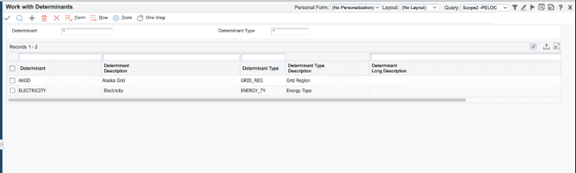

1: Definición de Determinantes
Para la energía consumida en el proceso de fabricación, el tipo de energía y la región de la red son clave para determinar el factor de emisión. Para este ejemplo, configuraremos Electricity (Tipo de energía) y Alaska (Región de cuadrícula) como determinantes.
  1. Conéctese al cliente web de EnterpriseOne.
  2. En los Menús EnterpriseOne, seleccione Configuración de marco de sostenibilidad (G20S41) y, a continuación, seleccione Determinantes(P20S05).
  3. En la pantalla Trabajar con determinantes, haga clic en Agregar para abrir la pantalla Revisión de determinantes (W20S05C).
  4. Para cada campo, introduzca los siguientes valores:
  5. Determinante ELECTRICITY
    Descripción de determinante Electricity
    Tipo de Determinante ENERGY _TY
    Determinante AKGD
    Descripción de determinante Alaska Grid
    Tipo de Determinante GRID_REG
  6. Haga clic en OK (Aceptar) para guardar los determinantes.
    Pantalla Trabajo con determinantes

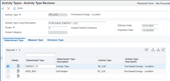

3: Definición del Tipo de Actividad para la Energía Comprada
La electricidad consumida en esta instalación se compra a la red eléctrica, por lo que se clasifica como una actividad de energía comprada.
  1. En los Menús EnterpriseOne, seleccione Configuración de Marco de Sostenibilidad (G20S41) y, a continuación, seleccione Tipos de Actividad (P20S01).
  2. En el formulario Trabajar con tipos de actividad, haga clic en Agregar para abrir el formulario Revisión de tipo de actividad (W20S01D).
  3. Introduzca los siguientes valores:
    • Tipo de actividad: PE_LOC
    • Descripción de tipo de actividad: Purchased Energy - Location
    • Ámbito: 2
    • En el separador Tipos determinantes, cree dos filas, una para cada uno de los tipos determinantes ENERGY_TY y GRID_REG.
    Separador Tipo de determinante

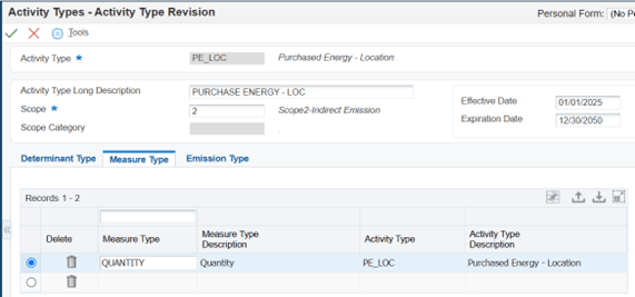

    • En el separador Tipo de medida, introduzca el tipo de medida QUANTITY en el campo Tipo de medida.
    Separador Tipo de medida

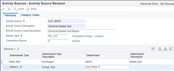

4: Definición de Energía de Fuente de Actividad
La planta de fabricación consume electricidad de la red de Alaska, por lo que designaremos a ELE_AKGD (Electricity Alaska Grid) como la fuente de actividad para el tipo de actividad de energía comprada.
  1. En los Menús EnterpriseOne, seleccione Configuración de Marco de Sostenibilidad(G20S41) y, a continuación, seleccione Origen de Actividad(P20S07).
  2. En el formulario Trabajar con origen de actividad, haga clic en Agregar para abrir el formulario Revisión de origen de actividad (W20S07C).
  4. Origen de actividad ELE_AKGD
    Descripción de origen de actividad Electricity Alaska Grid
    Descripción larga de origen de actividad Electricity Alaska Grid Region
    Tipo de Actividad PE_LOC
    Origen de la transacción V(para especificar el origen del comprobante o la factura)
    Determinante AKGD, ELECTRICITY (para las dos filas de tipo determinante)
  5. Haga clic en Aceptar para guardar los cambios.
    Pantalla Revisión de Origen de Actividad

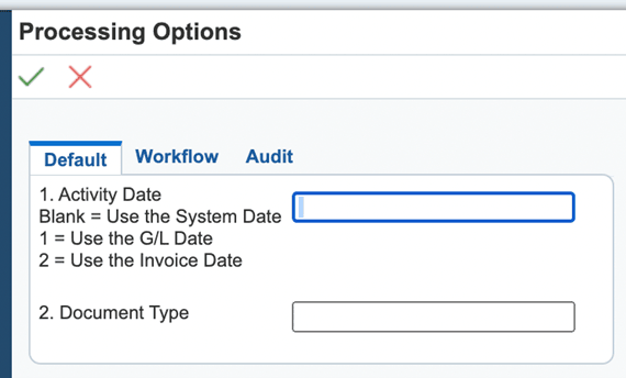

Definición de opciones de proceso para Sustainability Framework MBF (P20S12):
  1. En los Menús EnterpriseOne, introduzca IV en la ruta rápida y, a continuación, introduzca P20S12 en el campo Aplicación interactiva. Abra el MBF de Sustainability Framework y seleccione Opciones de Proceso en el menú Fila.
  2. Introduzca las opciones de proceso necesarias en cada ficha:
    • Separador Valor por defecto: defina los valores por defecto relevantes para el procesamiento de sostenibilidad.
      Separador por defecto

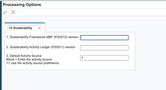

Definición de las opciones de proceso para la entrada estándar de comprobantes (P0411):
  1. En los Menús EnterpriseOne, seleccione Procesamiento de Marco de Sostenibilidad (G20S10), haga clic con el botón derecho en Entrada Estándar de Comprobantes (P20S11IZJDE0001) y seleccione Opciones de Proceso.
  2. Seleccione el separador Sostenibilidad y, a continuación, introduzca un valor para la opción de procesamiento Versión. Puede dejarlo en blanco para que el sistema considere ZJDE0001.
  3. Si especifica 1 para la opción de procesamiento Origen de actividad predeterminado, el sistema recupera el origen de actividad en la transacción automáticamente, en función de la configuración de preferencias en el programa Preferencia de origen de actividad (P20S21). A continuación, puede verificar el origen de actividad y modificarlo, si es necesario.
    Separador Sostenibilidad

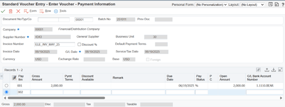

Introducción del comprobante mediante el programa Entrada estándar de comprobantes (P0411)
  1. En los Menús EnterpriseOne, seleccione Sustainability Framework Processing (G20S10) y, a continuación, seleccione Standard Voucher Entry (P0411|ZJDE0019).
  2. Haga clic en Agregar en la pantalla Consulta de libro mayor de proveedores.
  3. En la pantalla Introd Comprobantes Estándar - Información Pago, introduzca la siguiente información:
  4. Compañía 00001
    Número de Proveedor 4343
    Fecha de LM 06/08/2025
    Importe bruto 2000
    Intro de información de comprobantes - Información de pagos, pantalla
  5. Haga clic en Aceptar para guardar el registro.

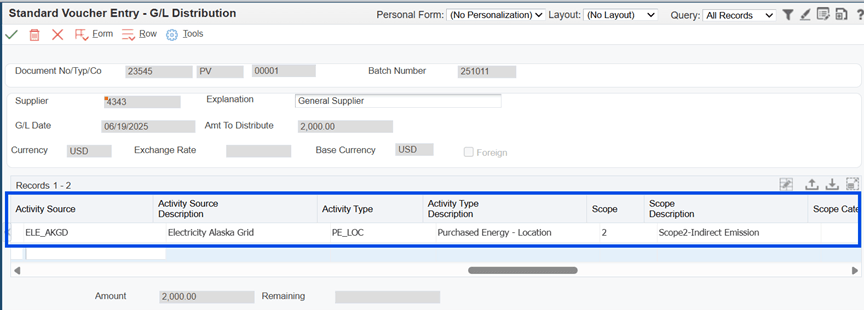

  6. En el formulario Distribución contable, introduzca los siguientes detalles de distribución contable y la información de sostenibilidad en el formulario:
  7. Número de Cuenta 1.8330
    Cantidad de recursos 50
    UM de recurso KW
    (Opcional) Fecha de inicio del consumo 1/5/2025
    (Opcional) Fecha de finalización de consumo 05/31/2025
    (Opcional) Total de emisiones de Co2e 2.36
    (Opcional) Total de emisiones de Co2e UoM KG
    (Opcional) Co2 Emisiones 1.27
    (Opcional) Co2 Emisiones UoM KG
    (Opcional) Energía 0.56
    (Opcional) Energía UoM MJ
    Formulario de distribución de LM

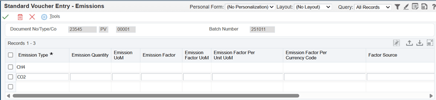

  8. (Opcional) Si tiene los detalles separados de las emisiones totales, puede seleccionar el registro y seleccionar Emisiones en el menú Fila para introducir estos detalles.
  9. NOTA: el tipo de emisión se mostrará de forma predeterminada en función de la configuración de la ficha Tipo de emisión del programa Tipo de actividad (P20S01).
    Formulario de omisiones
