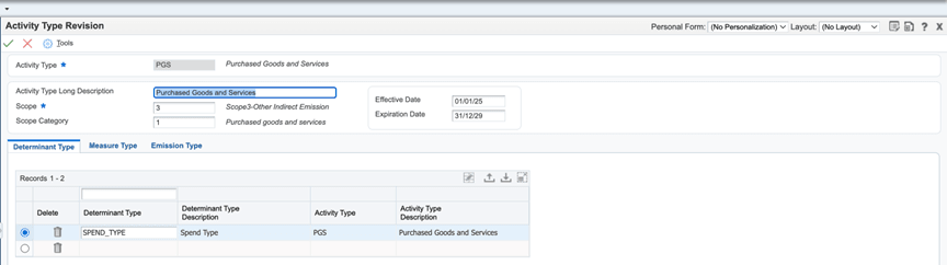

    • Introduzca el tipo de determinante SPEND_TYPE en el campo Tipo de determinante de la ficha Tipo de determinante.
      Separador Tipo de determinante

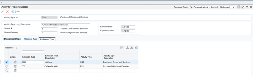

    • Introduzca los tipos de emisión para el tipo de actividad PGS en el campo Tipo de emisión de la ficha Tipos de emisión: CH4, CO2
    Separador Tipo de Emisión
  4. Haga clic en Aceptar para guardar los cambios.

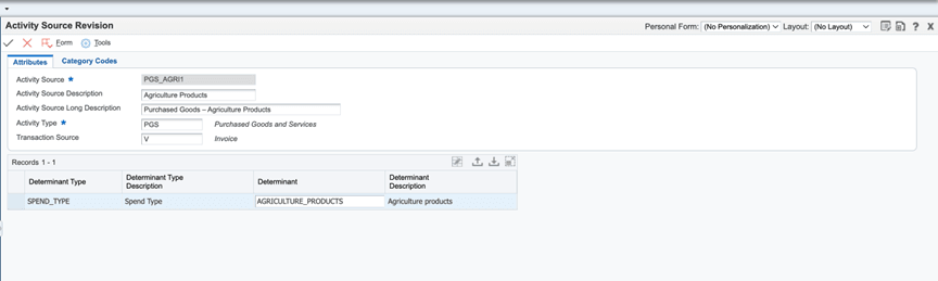

4: Definición de Origen de Actividad
En este ejemplo, para las actividades de adquisición de productos agrícolas, defina PGS_AGRl1 como el origen de la actividad. Esta fuente de actividad identifica de forma única la actividad de adquisición y sus características relevantes, lo que permite una selección precisa del factor de emisión durante la configuración del marco de sostenibilidad.
  1. En los Menús EnterpriseOne, seleccione Configuración de Marco de Sostenibilidad (G20S41) y, a continuación, seleccione Origen de Actividad (P20S07).
  2. En la pantalla Trabajar con origen de actividad, haga clic en Agregar para abrir la pantalla Revisión de origen de actividad (W20S07C).
  3. Introduzca los siguientes valores en las secciones de cabecera y detalle:
    • Origen de actividad PGS_AGRI1
    • Descripción: Purchased Goods – Agriculture Products
    • Tipo de actividad: PGS
    • Origen de transacción: V (para origen de comprobante/factura)
    • Determinante: AGRICULTURE_PRODUCTS
    Pantalla Revisión de Origen de Actividad

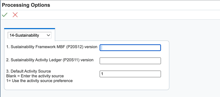

Definición de opciones de proceso para la paridad de comprobantes (P4314):
  1. En los Menús EnterpriseOne, seleccione Procesamiento de Marco de Sostenibilidad (G20S10) y, a continuación, haga clic con el botón derecho en Coincidencia de Comprobantes (P0411IZJDE0020) para seleccionar Opciones de Proceso.
  2. Seleccione el separador Sostenibilidad:
    • Introduzca valores en las opciones de procesamiento de versión MBF (P20S12) del marco de sostenibilidad y Libro mayor de actividades de sostenibilidad (P20S11) para especificar las versiones de los programas P20S12 y P20S11, respectivamente. Puede dejarlos en blanco para que el sistema considere ZJDE0001.
    • Establezca el Origen de actividad predeterminado como 1 para que el sistema recupere el origen de actividad predeterminado de la preferencia de origen de actividad o déjelo en blanco para anular la preferencia de origen de actividad.
    Separador Sostenibilidad

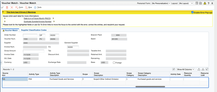

Pasos para la introducción de comprobantes:
  1. En el menú EnterpriseOne, seleccione Sustainability Framework Processing (G20S10) y, a continuación, seleccione Voucher Match (P0411IZJDE0020).
  2. En la pantalla Consulta de libro mayor de proveedores, haga clic en Agregar.
  3. En Coincidencia Comprobantes, introduzca:
    • Planta de sucursal: M30
    • Número de proveedor: 4343
  4. En el menú Pantalla, seleccione Cobro para confrontar y, a continuación, seleccione el recibo para confrontar el comprobante:
    • Fuente de la actividad: PGS_AGRI1
    • Cantidad de Recursos: 1000
    • Recurso UoM: KG
    • (Opcional) Inicio de fechas 1/12/2025
    • (Opcional) Fin de fechas: 31/12/2025
    • (Opcional) Emisiones: valores CO2, CH4
    Formulario de confrontación de comprobantes

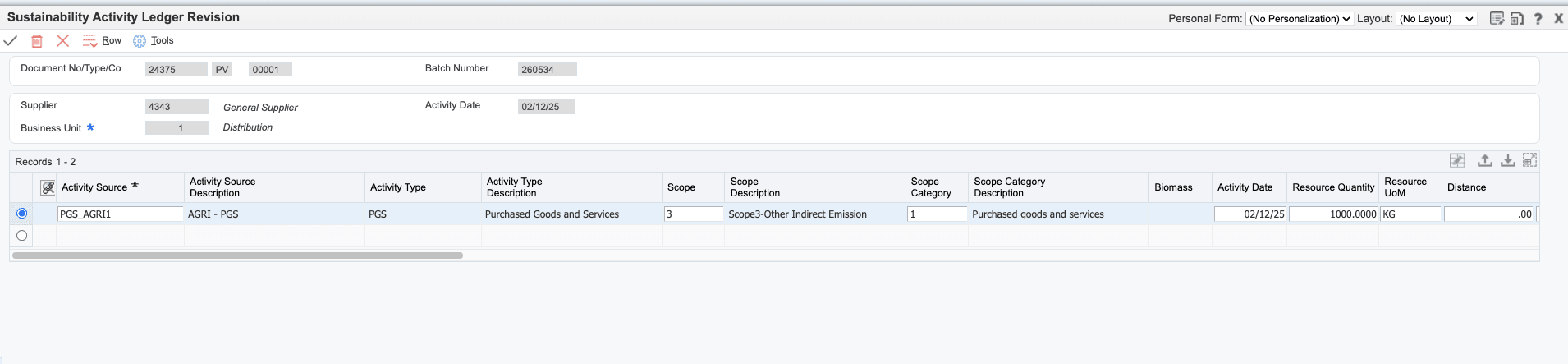

  5. Haga clic en Aceptar para guardar los cambios. El sistema crea un registro correspondiente en el libro mayor de actividades de sostenibilidad, como se muestra a continuación:
    Pantalla Revisión de libro mayor actividades sostenibles
