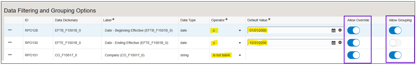

  • Defina filtros de datos, que los usuarios pueden ajustar para explorar los datos.

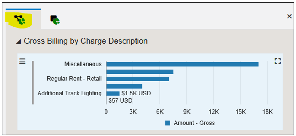

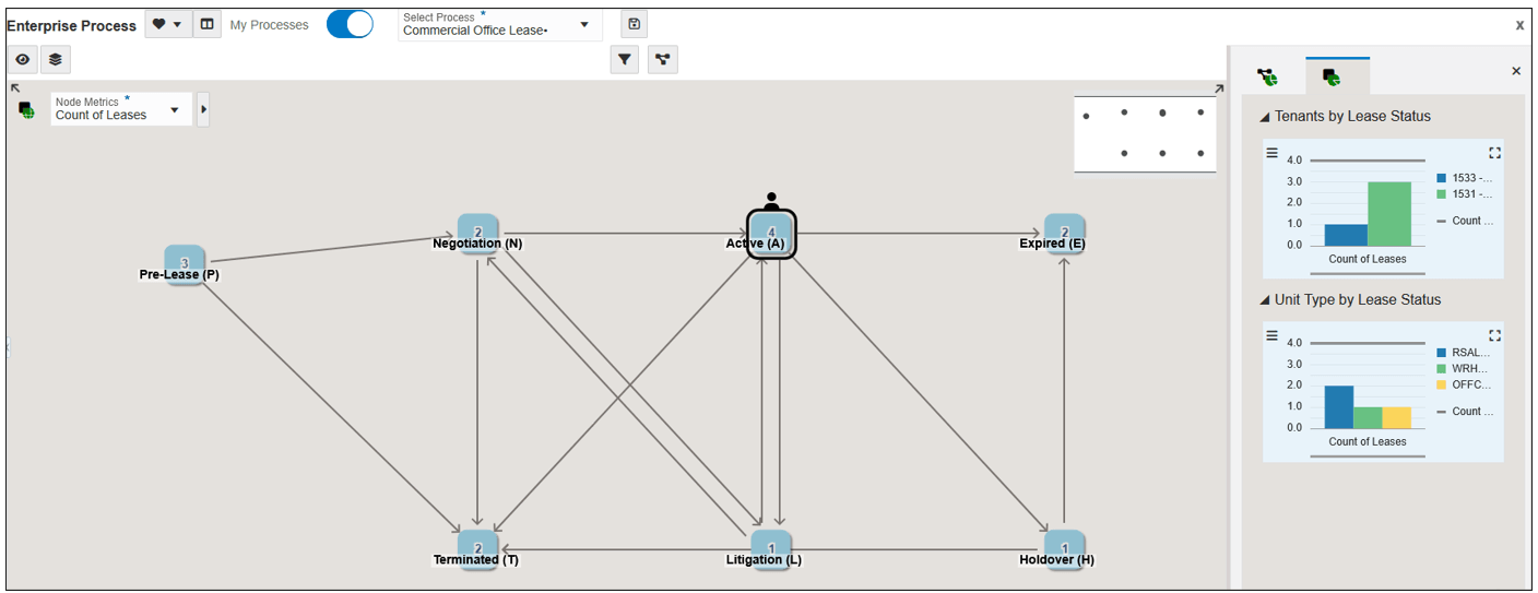

  • Definición de gráficos analíticos sensibles al contexto a nivel de proceso y a nivel de nodo.

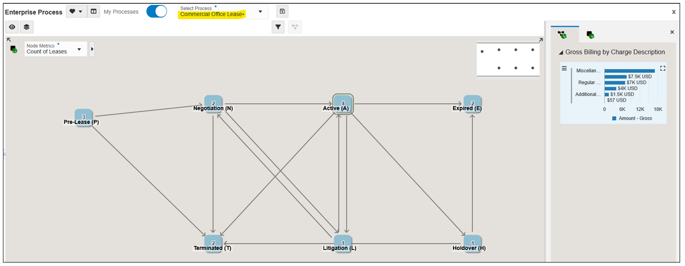

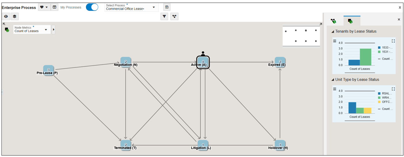

Cuando complete este OBE, su proceso de arrendamiento de oficina comercial tendrá un aspecto similar a este:
captura de pantalla
Modelo de proceso definido por el usuario para el proceso de leasing de oficinas comerciales

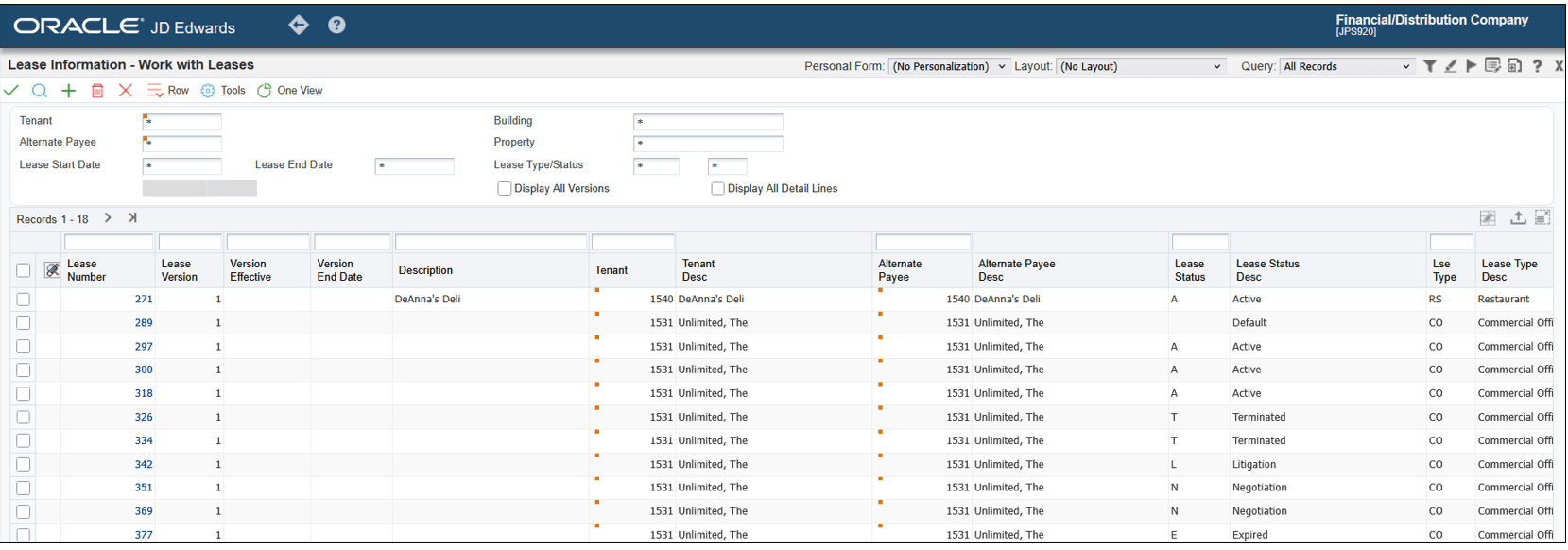

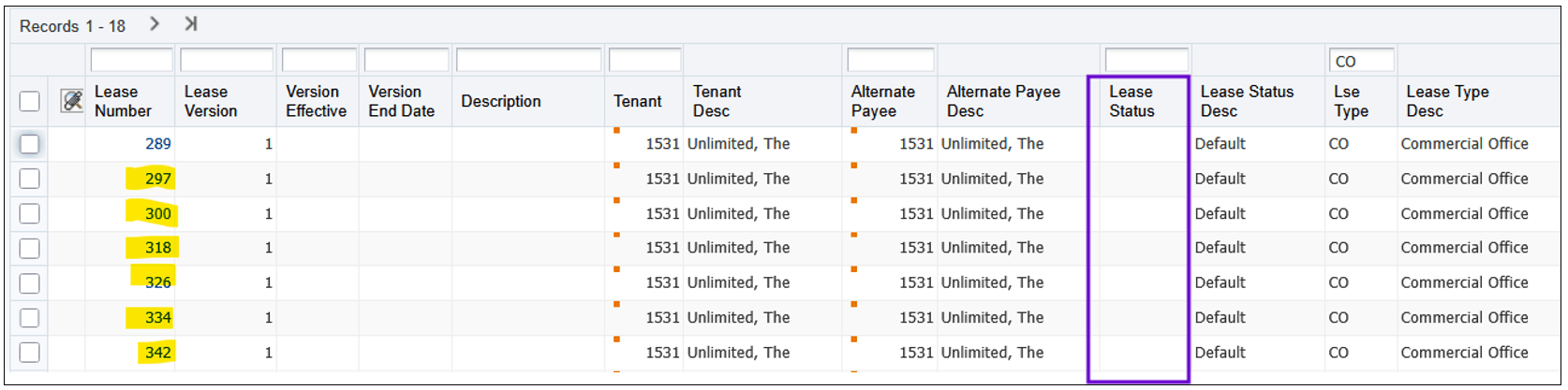

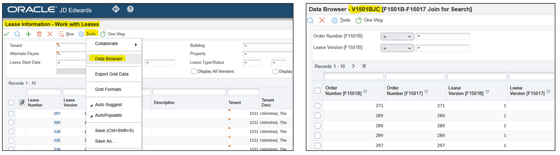

  4. En la página Home de EnterpriseOne, utilice Fast Path o vaya a Lease Information – Work with Leases (P1501).
  5. En Trabajo con leasings, haga clic en Buscar para cargar datos en la cuadrícula.
    El formulario Trabajo con leasings puede tener un aspecto diferente según los datos del sistema.
    captura de pantalla
    Información de leasing: trabajo con leasing
    Tome nota de las siguientes columnas de esta cuadrícula:
    • El número de leasing muestra los registros de leasing del sistema. Más adelante en este OBE, definirá una agregación para contar estos registros.

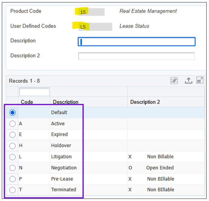

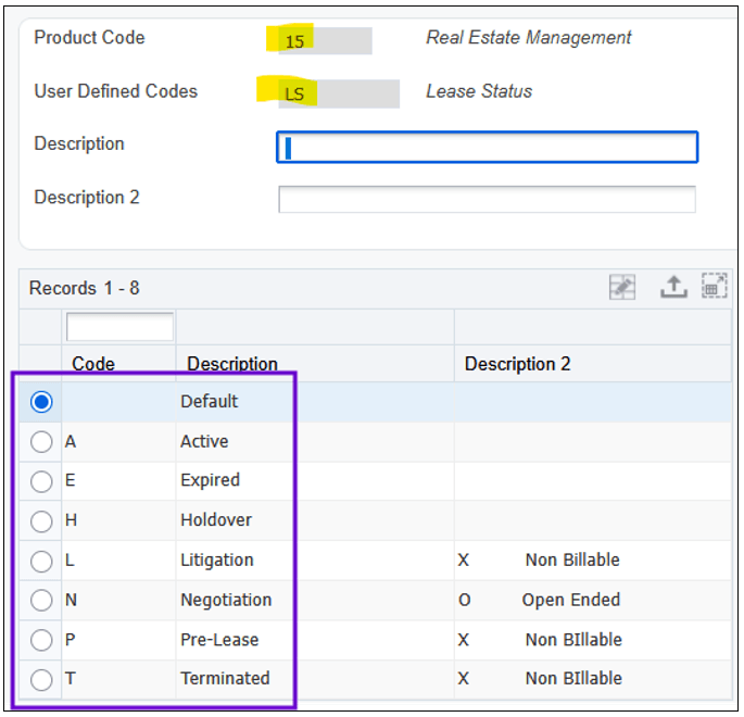

    • Estado de leasing proporciona códigos de estado, almacenados en la tabla de UDC 15/LS, para realizar un seguimiento del estado de los documentos de leasing.
      Posteriormente, en este OBE, utilizará estos códigos de estado para definir los nodos del modelo de proceso.

    • El tipo de leasing (tipo de leasing) proporciona un filtro para diferentes tipos de leasing. Para el escenario en este OBE, restringirá su modelo de proceso para que se centre solo en los arrendamientos de oficinas comerciales.
  7. Introduzca CO en el campo Consulta por ejemplo y haga clic en Buscar para filtrar la cuadrícula para leasings de Commercial Office.
    Desplácese a la derecha si es necesario para ver estas columnas de cuadrícula adicionales:
    • Las opciones Fecha de inicio de leasing y Fecha de finalización de leasing proporcionan filtros de fecha. Más adelante en este OBE, configurará estos filtros en el modelo de proceso para que los usuarios de Enterprise Process Model puedan filtrar métricas y análisis por estos campos de fecha.
      La aplicación Lease Information proporciona muchas columnas de cuadrícula adicionales para almacenar datos de negocio. Si bien Enterprise Process Modeler puede incluir cualquiera de estos datos en un modelo de proceso, este OBE solo se centra en las columnas enumeradas anteriormente para simplificar.
      Según los datos del sistema, es posible que deba "enriquecer" los registros de permiso para que las métricas y los análisis que cree más adelante en este OBE puedan proporcionar mejores visualizaciones. Los datos de demostración de JD Edwards Trial Edition son limitados. Siga los pasos que se indican a continuación para asignar estados que no sean predeterminados (en blanco) a varios arrendamientos.
  8. Con la cuadrícula filtrada para Tipo de ubicación = CO, haga clic en Buscar.
  9. Haga clic en Ir al final para cargar todos los registros de la cuadrícula.
  10. Observe que muchos de los registros de arrendamiento tienen el valor por defecto (en blanco) definido para el estado de arrendamiento.
    captura de pantalla
    Registros de leasing
  11. Haga clic en un número de leasing, por ejemplo, 297, para el que el estado de leasing esté en blanco.
  12. En Revisiones maestras de leasing, en el campo Estado de leasing, introduzca A para Activo.
  13. Haga clic en Guardar y cerrar.
  14. Repita los pasos del 10 al 12 hasta que tenga muchos arrendamientos con distintos códigos de estado de arrendamiento. Para los datos de demostración de JD Edwards Trial Edition, aquí hay una lista sugerida de estados:

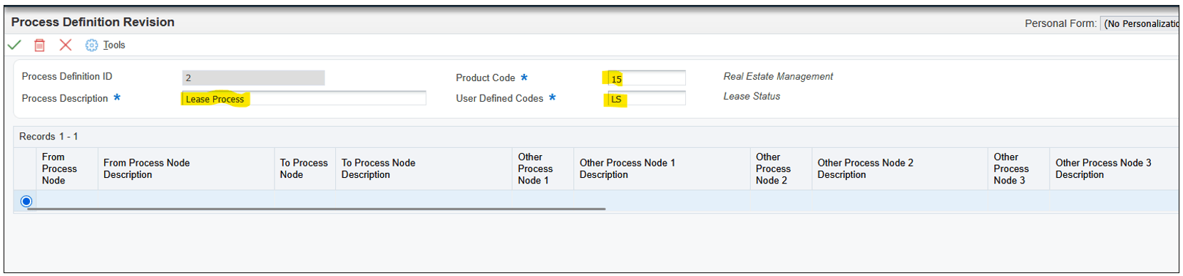

  3. Haga clic en Agregar (+) para agregar una nueva definición de proceso.
  4. En Revisión de definición de proceso, complete los siguientes campos:
    • ID de definición de proceso: el sistema asigna este campo automáticamente como número siguiente.
    • Descripción del proceso: nombre descriptivo del proceso. Introduzca Lease Process.
    • Código de producto: código de producto de la tabla de códigos definidos por el usuario (UDC) que contiene la lista de estados para representar los nodos en el diagrama de modelo de proceso. Recuerde del ejercicio anterior que ha visto en la tabla de UDC 15/LS. Introduzca 15.
    • Códigos definidos por el usuario: tabla de UDC específica que contiene los códigos de estado. Introduzca LS.

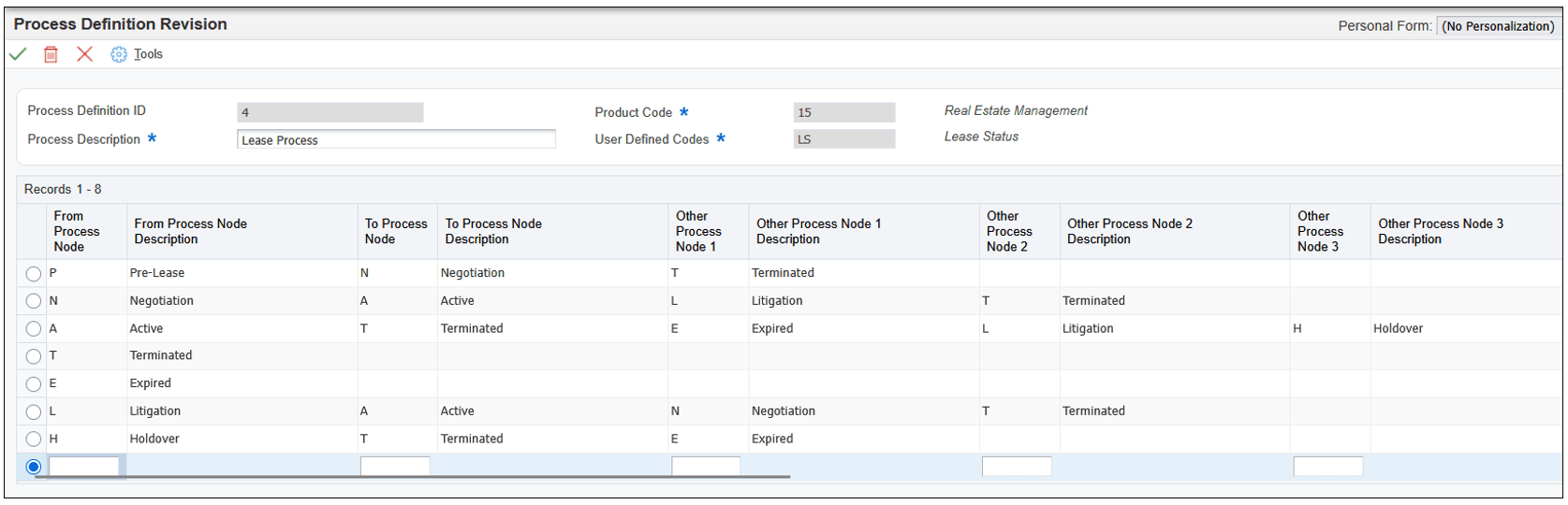

    Para el proceso de leasing, los códigos de estado de leasing actuarán como nodos del proceso. En los siguientes pasos, introducirá datos en la cuadrícula para describir para cada nodo (estado) las rutas permitidas a otros nodos.
  5. Haga clic en el campo De nodo de proceso de la primera fila de cuadrícula e introduzca el primer nodo (estado) del proceso de leasing: P (Pre-Lease).
    Desde el estado Pre-Lease, podemos definir que el proceso fluiría junto al estado N (Negociación), pero también podría ir directamente a T (Baja).
  6. En la primera fila de cuadrícula, en el campo Para procesar nodo, introduzca N (negociación). En el campo Otro nodo de proceso 1, introduzca T (terminado).
  7. De manera similar, debemos definir dónde fluye el proceso desde el estado N (Negociación). Vamos a definir que el proceso podría pasar de N (Negociación) a A (Activo), o alternativamente a L (Litigio) o T (Terminado).
  8. En la segunda fila de cuadrícula, en el campo De nodo de proceso, introduzca N (negociación).
    • En el campo Para procesar el nodo, introduzca A (Activo). Esta es la ruta normal o probable.
    • En el campo Nodo de otro proceso 1, introduzca L (Litigio). Es una ruta alternativa.
    • En el campo Otro nodo de proceso 2, introduzca T (terminado). Es una ruta alternativa.
    • A continuación, defina las rutas desde el nodo A (Activo).
  9. En la tercera fila de cuadrícula, en el campo De nodo de proceso, introduzca A (activo).
    • En el campo Para procesar el nodo, introduzca T (terminado). Esta es la ruta normal o probable.
    • En el campo Otro Nodo de Proceso 1, introduzca E (Caducado). Esta es una ruta alternativa.
    • En el campo Nodo de otro proceso 2, introduzca L (Litigio). Esta es una ruta alternativa.
    • En el campo Otro Nodo de Proceso 3, introduzca H (Revertir). Es una ruta alternativa.
  10. En la cuarta fila de cuadrícula, en el campo De nodo de proceso, introduzca T (terminado). Deje los campos restantes en blanco en esta fila. Esto indica que T (terminado) es un punto final para el proceso.
  11. En la quinta fila de cuadrícula, en el campo De nodo de proceso, introduzca E (Caducado). Deje los campos restantes en blanco en esta fila. Esto indica que E (Caducado) es un punto final para el proceso.
  12. En la sexta fila de la cuadrícula, en el campo De nodo de proceso, introduzca L (Litigio).
    • En el campo Para procesar nodo, introduzca A (Activo). Esta es la ruta normal o probable.
    • En el campo Otro nodo de proceso 1, introduzca N (Negociación). Esta es una ruta alternativa.
    • En el campo Otro Nodo de Proceso 2, introduzca T (Terminado). Es una ruta alternativa.
  13. En la séptima fila de la cuadrícula, en el campo De nodo de proceso, introduzca H (Revertir).
  14. Ahora ha definido rutas normales y rutas alternativas para cada nodo del proceso. Asegúrese de que cada estado que se muestra en un nodo de proceso para u otro nodo de proceso también se muestra en su propia fila en un campo De nodo de proceso. La cuadrícula de definición de proceso debe tener el siguiente aspecto:
    captura de pantalla
    Revisión de definición de proceso - Campos
    Nota: Hay disponibles columnas adicionales de otros nodos de proceso (hasta 10) en la cuadrícula para admitir definiciones de procesos más complejas.
  15. Cuando la cuadrícula de definición de proceso coincida con el ejemplo mostrado anteriormente, haga clic en Aceptar.

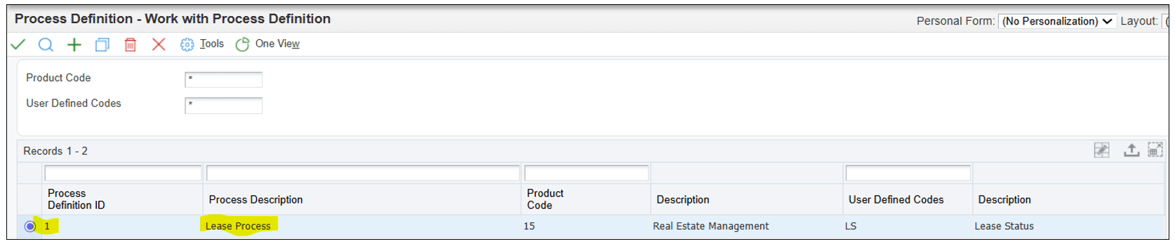

  16. En la pantalla Trabajo con definición de proceso, haga clic en Buscar para refrescar la cuadrícula y ver la nueva definición de proceso en la lista.
    Anote el ID de definición de proceso y la descripción de proceso asignados de forma única.
    captura de pantalla
    Trabajar con Definición de Proceso - ID de Definición de Proceso
    Ahora, Enterprise Process Modeler puede utilizar los datos de esta definición de proceso para dibujar un diagrama de modelo de proceso para el proceso de leasing. Lo harás en el siguiente ejercicio.

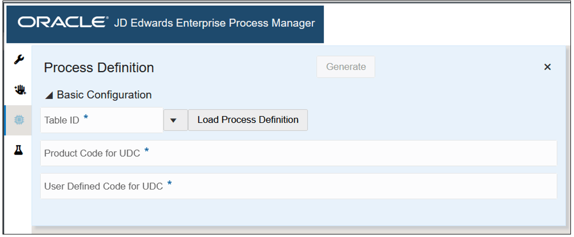

  5. El sistema muestra la ventana Gestor de Procesos de Empresa junto con la ficha Definición Proceso, donde se pueden definir las configuraciones básicas para el proceso definido por el usuario.
    captura de pantalla
    JD Edwards Enterprise Process Manager: separador Process Definition

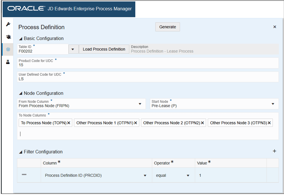

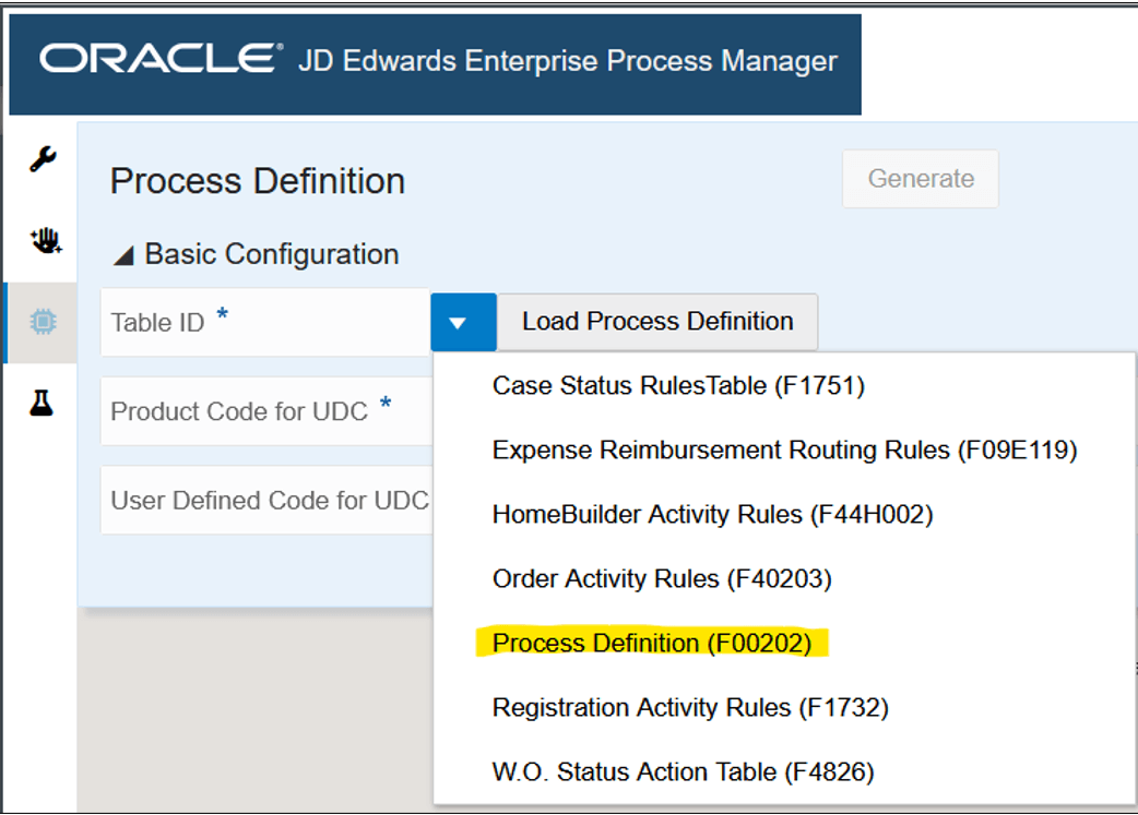

  6. En el panel Definición de proceso, haga clic en la lista desplegable ID de tabla.
    La lista desplegable proporciona una lista de tablas en el sistema EnterpriseOne que contienen datos que Enterprise Process Modeler puede utilizar para dibujar diagramas de modelo de proceso para varios dominios de aplicación. Por ejemplo, las órdenes de venta y las órdenes de compra pueden seguir las reglas de actividad de órdenes que se incluyen en la tabla F40203.
    En el escenario de este OBE, la definición de proceso personalizado que ha creado para el proceso de leasing en el ejercicio anterior se incluye en la tabla Process Definition (F00202).
    captura de pantalla
    Modelo de proceso definido por el Usuario
  7. Seleccione Process Definition (F00202) en la lista desplegable.
  8. El sistema muestra la ventana Lista de Objetos, en la que se muestran todas las definiciones de proceso de la aplicación Definición de Proceso. Si la lista es larga, utilice el campo Filtro para localizar la definición de proceso deseada.
    captura de pantalla
    Ventana Lista de objetos
  9. En la lista de definiciones de proceso de la lista de objetos, seleccione la definición de proceso que ha creado en el ejercicio anterior, Proceso de leasing (x). El número entre paréntesis es el número siguiente único asignado a la definición de proceso en caso de que los nombres no sean únicos.
    El Gestor de Procesos de Empresa carga los datos de la definición de proceso de leasing en la ventana Definición Proceso.
    captura de pantalla
    Modelo de proceso definido por el usuario: nodo de inicio de definición de proceso

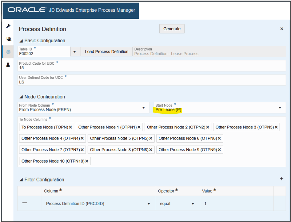

  10. En la lista desplegable Iniciar nodo, seleccione el primer nodo en el proceso de arrendamiento, que es el estado Pre-Lease (P).
    En la sección Configuración de nodo, también debe definir De columna de nodo y A columnas de nodo. El Gestor de Procesos de Empresa los carga previamente a partir de los datos de la tabla de definición de procesos de leasing. Sin embargo, nuestro proceso de arrendamiento no era muy complicado, y solo rellenamos los datos hasta la columna Nodo de otro proceso 3. Otros nodos de proceso del 4 al 10 están todos vacíos.
  11. Haga clic en los iconos X para suprimir Other Process Node 4 a través de Other Process Node 10.
    captura de pantalla
    Gestor de Procesos de Empresa - Definición de Proceso

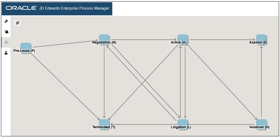

  12. Cuando la ventana Definición de proceso esté configurada como se muestra anteriormente, haga clic en el botón Generar.

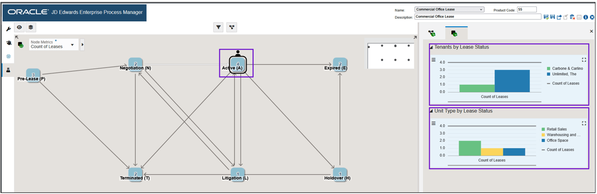

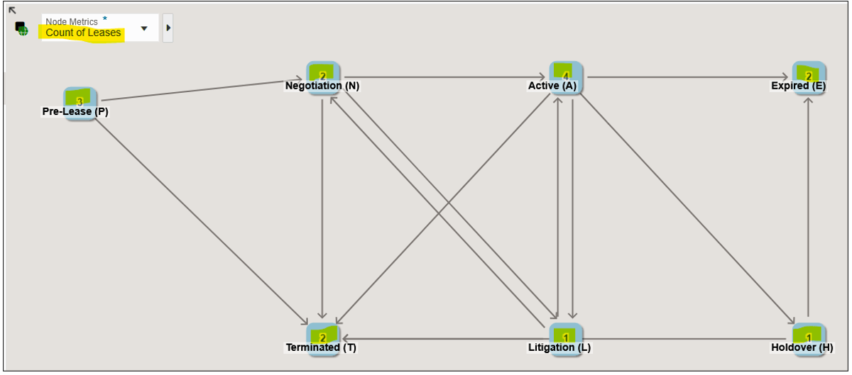

  13. El Gestor de Procesos de Empresa dibuja el diagrama de modelo de proceso según las rutas configuradas en la definición del proceso de leasing:
    • El nodo de inicio es Pre-Lease (P).
    • Desde Pre-Lease (P), el proceso puede fluir a Negociación (N) o Terminado (T).
    • Desde Negociación (N), el proceso puede fluir a Activo (A), Litigio (L) o Terminado (T).

      Gestor de Procesos de Empresa: Diagrama de Procesos
  14. Opcionalmente, puede arrastrar los nodos a diferentes ubicaciones para cambiar el diseño del diagrama de modelo de proceso. Los cambios que realice se guardarán con el modelo de proceso y los usuarios verán el nuevo diseño cuando abran el modelo de proceso. Los usuarios también pueden arrastrar los nodos para adaptarlos a sus preferencias.

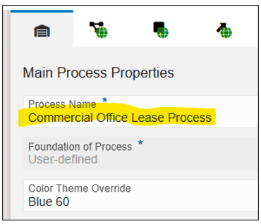

  15. En el panel Propiedades de proceso principal, introduzca un nombre para el modelo de proceso. Por ejemplo, introduzca Commercial Office Lease Process.
    captura de pantalla
    Gestor de Procesos de Empresa: Separador Propiedades del Proceso Principal
  16. Haga clic en Guardar y asigne un nombre al proceso como Commercial Office Lease.

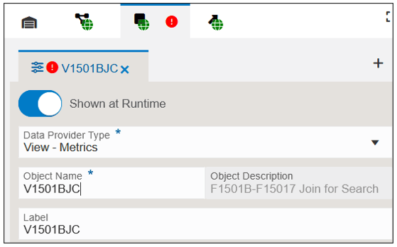

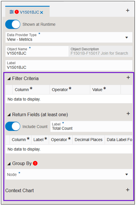

  5. En la lista desplegable Tipo de proveedor de datos, seleccione Ver – Métricas para crear una métrica desde una vista de negocio.
  6. En el campo Nombre de objeto, introduzca el nombre de la vista de negocio que será el proveedor de datos. Introduzca V1501BJC y pulse Intro.
  7. captura de pantalla
    Métricas y análisis de nodos: tipo de proveedor de datos
    Indicación: Si está investigando y analizando datos para el modelo de proceso mediante aplicaciones de EnterpriseOne, por ejemplo, en este escenario puede que esté mirando Información de leasing (P1501) y desea saber de qué vista de negocio proceden los datos, puede hacer clic en Herramientas > Explorador de datos para abrir el explorador de datos con la vista de negocio de ese formulario.
    captura de pantalla
    Explorador de datos de información de leasing
    El campo Etiqueta se rellena automáticamente con el mismo valor que el campo Nombre de objeto. Puede sustituir el valor en el campo Etiqueta. El sistema muestra el valor en el campo Etiqueta como el nombre de la ficha Métricas y análisis de nodo.
    El sistema también muestra las secciones Criterios de filtro, Campos de devolución, Agrupar por y Gráfico de contexto en la ficha Métricas de nodo y Análisis.
    captura de pantalla
    Filtrar secciones de criterios, campos de devolución, agrupar por y gráfico de contexto
    Indicación: Puede arrastrar el borde izquierdo del panel para ampliarlo horizontalmente o hacer clic en el icono Maximizar icono para ampliar el panel a pantalla completa.

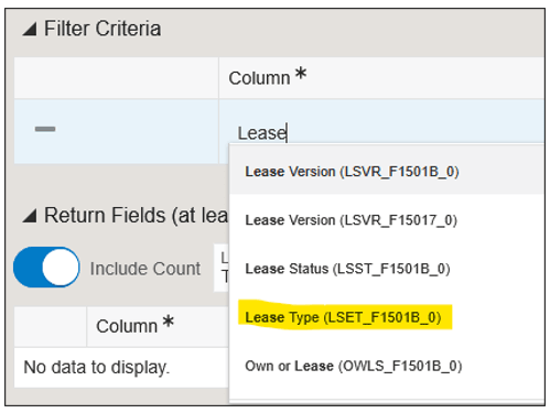

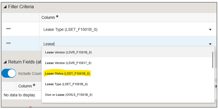

  21. En el separador Métricas de nodo y análisis, en la parte derecha de la fila Criterios de filtro, haga clic en el icono Agregar filtro (+).
  22. Haga clic en el campo Columna y escriba Lease para filtrar la lista de elementos de datos. Seleccione Estado de leasing.
  23. captura de pantalla
    Criterios de Filtro
  24. Haga clic en el campo Operador y seleccione no está en blanco.

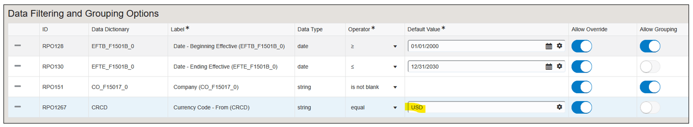

    A continuación, proporcionará los valores por defecto para las opciones de tiempo de ejecución que acaba de definir.

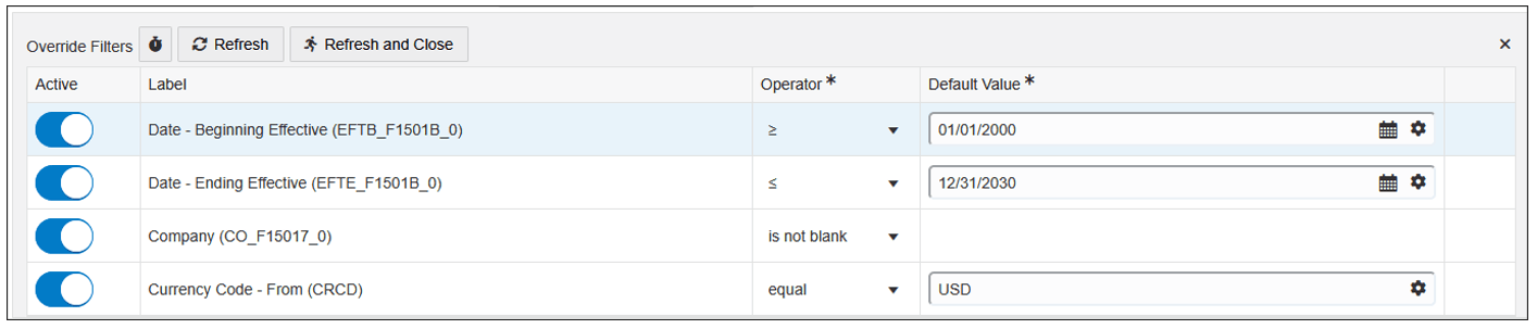

  38. Haga clic en el icono Abrir opciones de agrupación y filtrado de datos icono en cualquier fila.
    Se abre el panel Data Filtering and Grouping Options, que proporciona campos para introducir valores por defecto para las opciones de diseño, así como una configuración para permitir a los usuarios sustituir los valores por defecto en tiempo de ejecución y una configuración para permitir la agrupación por ese filtro.
    captura de pantalla
    Opciones de agrupación y de filtrado de datos
  39. Proporcione Valores por defecto y defina las opciones como se muestra anteriormente.

  44. Haga clic en el icono Vista previa icono para ver el diagrama del modelo de proceso.
  45. Observe que los nodos ahora tienen métricas dentro de las casillas, que representan el recuento de arrendamientos en (agrupado por) cada estado de arrendamiento. El nombre de la métrica es "Recuento de arrendamientos", que proporcionó en el paso 34.
    captura de pantalla
    Modelo de proceso definido por el usuario - Métricas de nodo
Tarea 6: Adición de un gráfico de contexto de nodo
Un gráfico de contexto de nodo proporciona una visualización gráfica (gráfico) de un desglose adicional de los datos en cada nodo. En este ejercicio, creará dos gráficos de contexto de nodo: uno para mostrar los inquilinos en cada estado y otro para mostrar los tipos de unidad en cada estado.
  1. Haga clic en el icono icono para empezar a configurar métricas de nodo.
  2. Haga clic en el icono Métricas de nodo y análisis icono para abrir el panel lateral para configurar métricas de nodo.

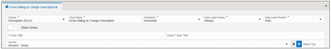

  4. En la fila Gráfico de contexto, haga clic en el icono Agregar gráfico de contexto (+) y rellene los siguientes campos:
    • Grupos: haga clic en la lista desplegable y escriba AN8; a continuación, seleccione Número de dirección (AN8_F1501B_0) en la lista. En la aplicación Lease Information, AN8 es el elemento de datos que representa al inquilino.
    • Nombre del gráfico: por defecto, el nombre del gráfico es el mismo que el elemento de datos seleccionado para los grupos. Los usuarios verán este nombre de gráfico, por lo que debe agregar un nombre fácil de recordar. Introduzca Tenants by Lease Status.
    Puede dejar las otras opciones con sus valores por defecto o cambiarlas para experimentar con ellas.
    A continuación, agreguemos otro gráfico de contexto para mostrar el tipo de unidad en cada estado.
  5. Haga clic en el icono Agregar gráfico de contexto (+) y complete los siguientes campos:
    • Grupos: haga clic en la lista desplegable y escriba Unit Type; a continuación, seleccione Tipo de unidad (UTTY_F15017_0).
    • Nombre de gráfico: agregue un nombre fácil de recordar. Introduzca Unit Type by Lease Status.
  6. Haga clic en Guardar.
  7. Haga clic en el icono Vista previa icono para ver el diagrama de modelo de proceso con los nuevos gráficos de contexto de nodo.
  8. Haga clic en cada nodo para ver los gráficos de ese contexto de nodo específico. Los gráficos pueden tener un aspecto diferente según los datos del sistema.
    Nota: Los gráficos que se muestran en este caso son gráficos de barras. Cuando el operador de agregación es suma o recuento, el sistema suele mostrar un gráfico circular, ya que estas agregaciones representan partes de un todo. Sin embargo, si los datos incluyen valores negativos, no es apropiado un gráfico circular, por lo que se utiliza un gráfico de barras en su lugar.
    Para otros operadores de agregación, como recuento distinto, promedio, máximo y min, el sistema utiliza un gráfico de barras. En estos casos, se incluye una línea de referencia gris para indicar el valor de agregación, proporcionando una representación visual más clara para la comparación. En el ejercicio anterior, ha elegido contar distintos como operador de agregación; por lo tanto, el gráfico se representa como un gráfico de barras.
  9. captura de pantalla
    Gestor de Procesos de Empresa: Separador Métricas de Nodo y Análisis
    Este diagrama de modelo de proceso y los gráficos de contexto de nodo ahora proporcionan la siguiente información:
    • Hay cuatro arrendamientos con el estado Activo (A).
    • De esos cuatro arrendamientos, uno es para el inquilino "Carbone & Carlino", y tres son para el inquilino "Limited, The".
    • De esos cuatro arrendamientos, dos son de tipo unitario "Retail Sales", uno es "Warehousing and Storage" y otro es "Office Space".

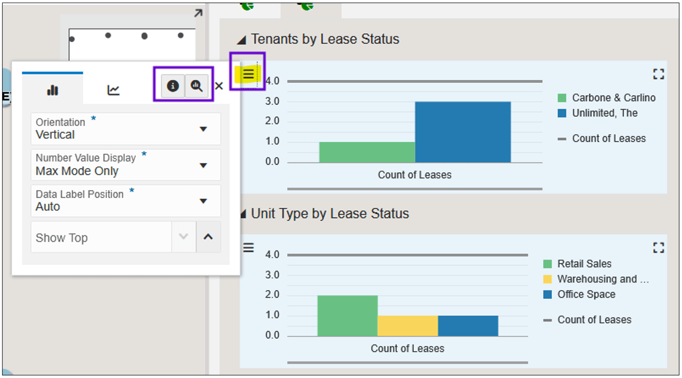

  10. En cada gráfico, puede hacer clic en el icono Configurar icono y, a continuación, seleccionar Mostrar detalles de consulta y Profundizar en datos para ver los datos que generan estos gráficos.
    También puede hacer doble clic o hacer clic con el botón secundario en una barra de la historia clínica para ver los detalles de la consulta y los datos subyacentes de ese elemento de historia clínica específico.

Tarea 8: Adición de análisis de nivel de proceso
Los gráficos analíticos no tienen que tener un elemento de filtrado que los vincule al contexto de un nodo o enlace. Algunos análisis pueden existir simplemente para visualizar datos a nivel de proceso. Para el proveedor de datos, los análisis pueden obtener sus datos de tablas, vistas de negocio, orquestaciones o extensiones lógicas. En este ejercicio, creará un gráfico analítico en el nivel de proceso para mostrar la agregación (suma) de las facturas de leasing por tipo de cargo.
  1. Para comenzar, haga clic en el icono icono para comenzar a configurar los análisis.
  2. Haga clic en el separador Análisis de proceso y, a continuación, haga clic en el icono Agregar métricas o análisis (+).
    Separador Análisis de proceso
  4. En la lista desplegable Tipo de proveedor de datos, seleccione Tabla – Análisis.
  5. En el campo Object Name (Nombre de objeto), introduzca F1511B y pulse Intro. Esta es la tabla maestra de facturación de leasing.
  6. En la parte derecha de la fila Criterios de filtro, haga clic en el icono Agregar filtro (+).
  7. En la sección Criterios de filtro, haga clic en el campo Columna y escriba Currency para filtrar el Código de moneda y selecciónelo.
  8. Haga clic en el campo Operador y seleccione referir a.
  9. Haga clic en el campo Valor y, en Opciones de tiempo de ejecución, seleccione (Nuevo).
  10. Haga clic en el icono Abrir opciones de filtrado y agrupación de datos icono.
    Se abre el panel Opciones de agrupación y filtrado de datos, que muestra todos los filtros creados en los ejercicios anteriores y una nueva fila para el código de moneda.
    captura de pantalla
    Opciones de filtrado y agrupación de datos
  11. En el campo Valor por defecto del código de moneda, introduzca USD.
  12. En la barra de herramientas de la parte izquierda de la ventana, haga clic en el icono icono para volver a la ficha Análisis de proceso.
  13. En la parte derecha de la fila Criterios de filtro, haga clic en el icono Agregar filtro (+).
  14. En la sección Criterios de filtro, haga clic en el campo Columna de la segunda fila y escriba Company para filtrar la empresa (CO) y seleccionarla.
  15. Haga clic en el campo Operator (Operador) y seleccione refer to (Consultar a).
  16. Haga clic en el campo Valor y, en Opciones de tiempo de ejecución, seleccione Empresa (CO_F15017_0).
    Nota: En un ejercicio anterior, ha agregado Compañía como opción de tiempo de ejecución, por lo que vuelve a aparecer aquí. Si selecciona referir a y selecciona Empresa, el valor de este campo de filtro se heredará de las opciones de filtro, para las que ha proporcionado valores predeterminados, y para las que puede permitir que los usuarios cambien. Por ejemplo, si un usuario decide cambiar el valor de Empresa, todas las métricas y análisis que configure como referencia a > Empresa se filtrarán por ese valor. En general, es una buena práctica, porque si un usuario especifica una compañía en particular, esperaría ver los datos de todas las métricas y análisis que se filtrarán para esa compañía.

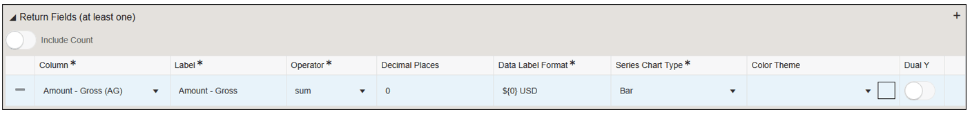

  17. En la sección Campos de devolución, desactive la opción Incluir recuento.
  18. Haga clic en el icono Agregar devolución (+).
  19. Haga clic en el campo Columna y escriba Amount para filtrar por Importe – Bruto (AG) y seleccionarlo.
  20. Haga clic en el campo Operator (Operador) y seleccione sum (Suma).
  21. Haga clic en el campo Formato de etiqueta de datos y edite la celda de la siguiente manera: ${0} USD.
    Este campo permite agregar algún formato al valor que aparecerá en el gráfico. {0} es un marcador de posición para el valor numérico que aparecerá. Al agregar $ antes y USD después, ha formateado el valor para que un valor de "100" aparezca como "$100 USD".
    La fila Return Field se debe configurar de la siguiente manera:
    captura de pantalla
    Campos de Devolución
  22. En la fila Gráfico de contexto, haga clic en el icono Agregar gráfico de contexto (+).
  23. Haga clic en el campo Grupos y escriba Description para filtrar la Descripción (DL01) y seleccionarla.
  24. Haga clic en el campo Nombre de gráfico y edítelo para decir: Gross Billing by Charge Description.
  25. Haga clic en el campo Orientación y seleccione Horizontal.
  26. Haga clic en el campo Visualización de etiqueta de datos y seleccione Siempre.
  27. Haga clic en el campo Ordenar por y seleccione Importe – Bruto.
    Esta sección se debe configurar de la siguiente manera:
    captura de pantalla
    Descripción de facturación bruta por cargo
  28. Haga clic en Guardar.
  29. Haga clic en el icono Vista previa iconopara obtener una vista previa del modelo de proceso.
  30. Haga clic en el separador Análisis de proceso para ver el gráfico analítico Facturación bruta por descripción de cargo.
    Indicación: Haga clic en el icono Maximizar icono para ver el gráfico en la vista maximizada.
    captura de pantalla
    Modelo de proceso definido por el usuario: separador Análisis de proceso

  1. Comience en la página Inicio del cliente web de EnterpriseOne.
  2. En el menú Usuario, haga clic en Procesos de Empresa. El sistema muestra Enterprise Process Modeler.
  3. Si no se muestra el proceso de arrendamiento de la oficina comercial, selecciónelo en la lista desplegable Seleccionar proceso.
    captura de pantalla
    Modelo de proceso definido por el usuario: seleccionar proceso
    Observe que el modelo de proceso se abre en el contexto "Proceso" y que el gráfico de descripción de facturación bruta por cargo se abre en el panel Análisis.
  4. Haga clic en un nodo del diagrama de modelo de proceso, por ejemplo, haga clic en Activo (A).
    Observe que el contexto cambia al contexto "Node" y aparecen los gráficos de contexto de nodo.
    captura de pantalla
    Modelo de proceso empresarial definido por el usuario
  5. Haga clic en el icono Mostrar opciones de filtroicono.
    Aparece el panel Sustituir filtros, que muestra las opciones de tiempo de ejecución (filtros) que ha configurado en los ejercicios anteriores.
    captura de pantalla
    Opciones de Filtro
  6. Experimente cambiando los valores en los campos Valor por defecto y, a continuación, haga clic en Refrescar o Refrescar y cerrar para ver cómo afectan los filtros al modelo de proceso, las métricas y los gráficos.
    Nota: en función de los datos del sistema, el cambio de los valores de filtro puede no tener ningún efecto o puede provocar que no se muestren datos. Por ejemplo, en los datos de demostración de EnterpriseOne Trial Edition, todos los arrendamientos utilizan el código de moneda USD. Si se cambia este valor a cualquier valor que no sea USD, no se devolverán datos y el gráfico Facturación bruta por descripción de cargo desaparecerá. Lo mismo ocurre con la compañía; en los datos de demostración de Trial Edition, todos los arrendamientos están asociados con la compañía 00150.
