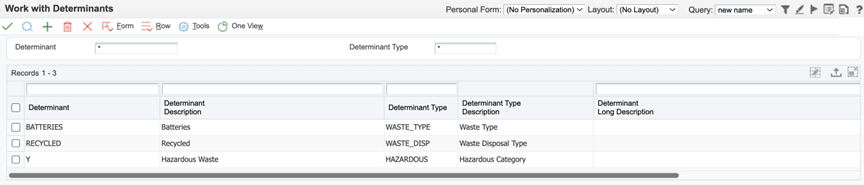

Cree determinantes para realizar un seguimiento de los tipos de residuos (por ejemplo, baterías peligrosas):
  1. Conéctese al cliente web de EnterpriseOne.
  2. En los Menús EnterpriseOne, seleccione Configuración de marco de sostenibilidad (G20S41) y, a continuación, seleccione Determinantes (P20S05).
  3. En la pantalla Trabajar con determinantes, haga clic en Agregar para abrir la pantalla Revisión de determinantes (W20S05C).
  4. Para cada fila, introduzca valores en los siguientes campos para la columna correspondiente:
    Campo Valor
    Determinante BATTERIES
    Descripción de determinante Batteries
    Tipo de Determinante WASTE_TYPE
    Determinante RECYCLED
    Descripción de determinante Recycled
    Tipo de Determinante WASTE_DISP
    Determinante Y
    Descripción de determinante Hazardous Waste
    Tipo de Determinante HAZARDOUS
  5. Haga clic en Aceptar para guardar los determinantes.
    Pantalla Trabajo con determinantes

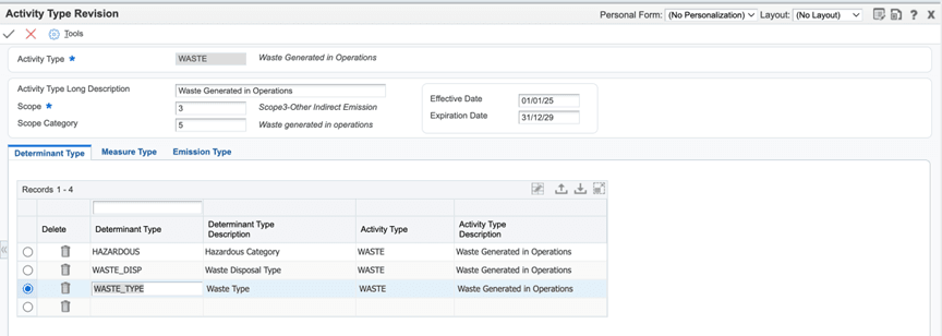

    • En el separador Tipos de determinantes, cree tres filas, una para cada uno de los tipos de determinantes: WASTE_TYPE, WASTE_DISP y HAZARDOUS.
      Separador Tipo de determinante

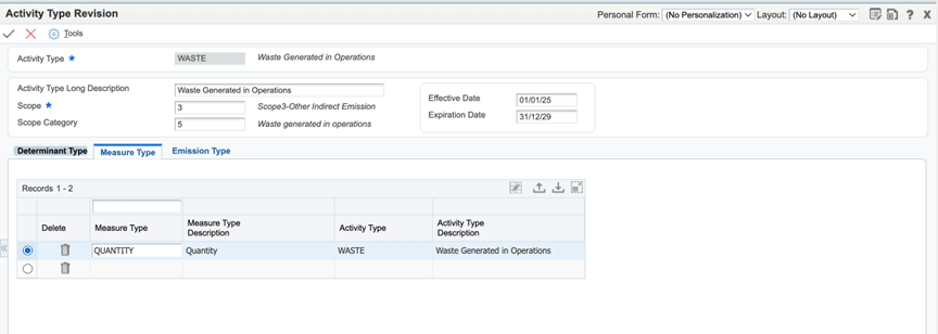

    • Introduzca el tipo de medida QUANTITY en el campo Tipo de medida de la cuadrícula de detalles de la ficha Tipo de medida.
      Separador Tipo de medida

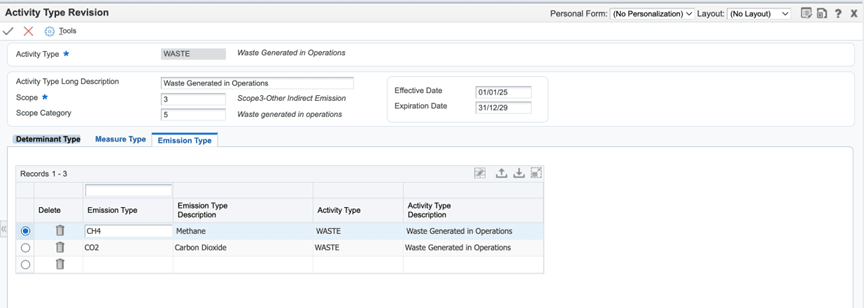

    • (Opcional) Introduzca los tipos de emisión para el tipo de actividad Residuos en el campo Tipo de emisión de la ficha Tipos de emisión: CH4, CO2.
      Separador Tipo de Emisión

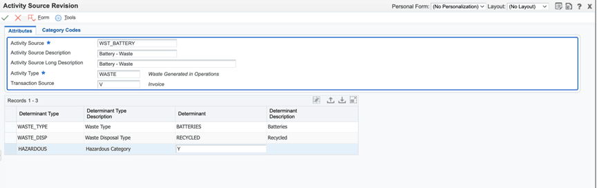

Para representar de manera única la fuente de residuos generados en las actividades operativas y sus características relevantes, lo que permite una selección precisa de los factores de emisión, designaremos a WST_BATTERY como la fuente de actividad.
  1. En los Menús EnterpriseOne, seleccione Configuración de Marco de Sostenibilidad (G20S41) y, a continuación, seleccione Origen de Actividad (P20S07).
  2. En la pantalla Trabajar con tipos de actividad, haga clic en Agregar para abrir la pantalla Revisión de origen de actividad (W20S07C).
  3. Introduzca los siguientes valores:
    • Fuente de la actividad: WST_BATTERY
    • Descripción de origen de actividad: Battery - Waste
    • Tipo de actividad: WASTE
    • Origen de la transacción: V (para especificar el origen del comprobante o la factura)
    • Determinante: BATTERIES, RECYCLED y Y (en las tres filas)
  4. Haga clic en Aceptar para guardar los cambios.
    Pantalla Revisión de Origen de Actividad

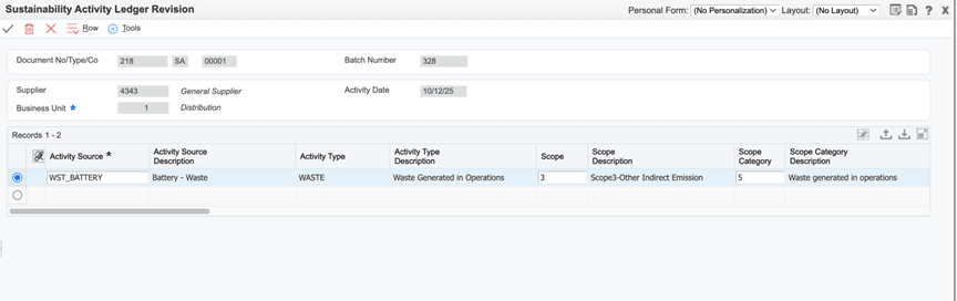

  1. En los Menús EnterpriseOne, seleccione Sustainability Framework Processing (G20S10) y, a continuación, seleccione Sustainability Activity Ledger (P20S11).
  2. En la pantalla Libro mayor de actividad de sostenibilidad, haga clic en Agregar para abrir la pantalla Revisión del libro mayor de actividad de sostenibilidad.
  3. Introduzca los siguientes valores en las secciones de cabecera y detalle:
    • Proveedor: 4343
    • Unidad de negocio: 1
    • Fecha de actividad: System Date
    • Cantidad de Recursos: 500
    • Recurso UoM: EA
    • Importe de transacción: 2000
    • Observación: December-Waste
  4. Haga clic en Aceptar para guardar el registro.
    Pantalla Revisión de libro mayor actividades sostenibles
