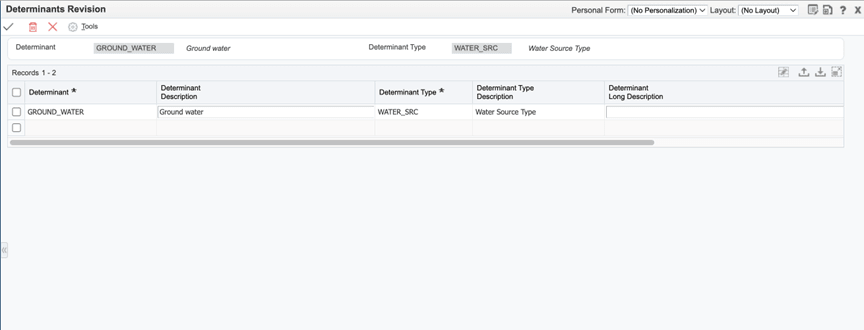

1: Definición de Determinantes
  1. Conéctese al cliente web de EnterpriseOne.
  2. En los Menús EnterpriseOne, seleccione Configuración de marco de sostenibilidad (G20S41) y, a continuación, seleccione Determinantes (P20S05).
  3. En la pantalla Trabajar con determinantes, haga clic en Agregar para abrir la pantalla Revisión de determinantes(W20S05C).
  4. Introduzca valores en los siguientes campos para la columna correspondiente:
    • Determinante: GROUND_WATER
    • Descripción: Ground Water
    • Tipo de determinante: WATER_SRC
  5. Haga clic en OK (Aceptar) para guardar el determinante.
    Pantalla de revisión de determinantes

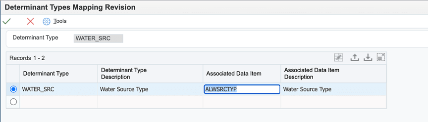

2: Asignación de Tipo de Determinante
Para almacenar determinantes en la tabla Libro mayor de actividades, asigne los tipos de determinantes a sus columnas correspondientes.
  1. En los Menús EnterpriseOne, seleccione Configuración de Marco de Sostenibilidad (G20S41) y, a continuación, seleccione Asignación de Tipos de Determinantes (P20S09).
  2. En la pantalla Trabajo con asociación tipos de determinantes, haga clic en Agregar para abrir la pantalla Revisión de asignación de tipos de determinantes (W20S09B).
  3. Introduzca las siguientes asignaciones para el tipo de determinante:
    • Elemento de datos asociado: ALWSRCTYP
  4. Haga clic en Aceptar para guardar el registro.
    Pantalla Revisión de asociación tipos de determinantes

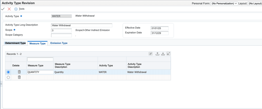

3: Definición del tipo de actividad para la retirada de agua
  1. En los Menús EnterpriseOne, seleccione Configuración de Marco de Sostenibilidad(G20S41) y, a continuación, seleccione Tipos de Actividad(P20S01).
  2. En la pantalla Trabajar con tipos de actividad, haga clic en Agregar para abrir la pantalla Revisión de tipo de actividad (W20S01D).
  3. Introduzca los siguientes valores:
    • Tipo de actividad: WATER
    • Descripción larga de tipo de actividad: Water Withdrawal
    • Alcance: NA
    • En el separador Tipos de determinante, introduzca WATER_SRC en la columna Tipo de determinante.
    Separador Tipo de determinante de la pantalla Revisión de tipo de actividad
  4. Introduzca el tipo de medida QUANTITY en el campo Tipo de medida del separador Tipo de medida.
    Separador Tipo de medida de la pantalla Revisión de tipo de actividad
  6. Haga clic en Aceptar para guardar el registro.

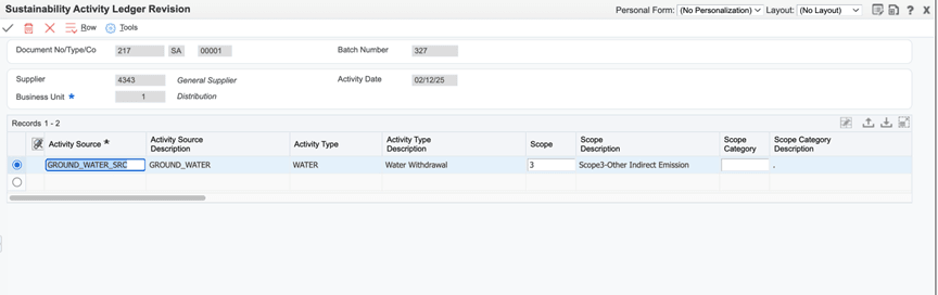

Introducir registro de actividad de sostenibilidad en libro mayor de actividades de sostenibilidad (P20S11)
  1. En los Menús EnterpriseOne, seleccione Procesamiento de marco de sostenibilidad (G20S10) y, a continuación, seleccione Libro mayor de actividades de sostenibilidad (P20S11).
  2. En la pantalla Libro mayor de actividad de sostenibilidad, haga clic en Agregar para abrir la pantalla Revisión de libro mayor de actividad de sostenibilidad.
  3. Introduzca los siguientes valores en las secciones de cabecera y detalle:
    • Proveedor: 4343
    • Unidad de negocio: 1
    • Fecha de actividad: System Date
    • Fuente de la actividad: GROUND_WATER_SRC
    • Cantidad de Recursos: 500
    • Recurso UoM: GA
    • Fechas: 1/12/2025 – 31/12/2025
    • Observación: December-Ground Water
    Pantalla Revisión de libro mayor actividades sostenibles
