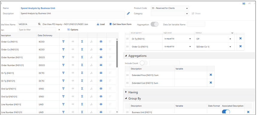

  2. Haga clic en el icono Solicitudes de datos y, a continuación, haga clic en el botón Nuevo.
  3. En la página de diseño Data Request, rellene los siguientes campos:
    • Nombre = Spend Analysis by Business Unit
  4. Haga clic en la lista desplegable Product Code ( Código de producto) y seleccione un código de producto de cliente del 55 al 59.
  5. En el campo Nombre de tabla/vista, introduzca V43261A.
  6. Haga clic en Load.
  7. Active la opción Agregación.
  8. En el campo Filter, introduzca Or Ty.
  9. En la fila de Or Ty [F4311] (DCTO), haga clic en el icono Filtro Icono Filtro para agregarlo a la sección Criterios de filtro de la derecha.
  10. Defina estos valores:
    • Operator (Operador)= is equal to
    • Valor = OP
  11. En la parte izquierda, cambie el valor del campo Filter a Co.
  12. En la fila de Order Co [F4311] (KCOO), haga clic en el icono Filter (Filtro) Icono Filtro para agregarlo a la sección Filter Criteria (Criterios de filtro) de la derecha.
  13. En la parte izquierda, cambie el valor del campo Filtro a Extended.
  14. En la fila Extended Price [F4311] (AEXP), haga clic en el icono Aggregation Icono de agregación y seleccione Sum.
  15. En la fila Extended Cost [F4311] (ECST), haga clic en el icono AggregationIcono de agregación y seleccione Sum.
  16. En la parte izquierda, cambie el valor del campo Filter a Business Unit.
  17. En la fila de Business Unit [F4311] (MCU), haga clic en el icono Group By Agrupar por icono para agregarlo a la sección Group By de la derecha.
  18. En la sección Agrupar por, active la opción Descripción asociada.
  19. Guardar la solicitud de datos.

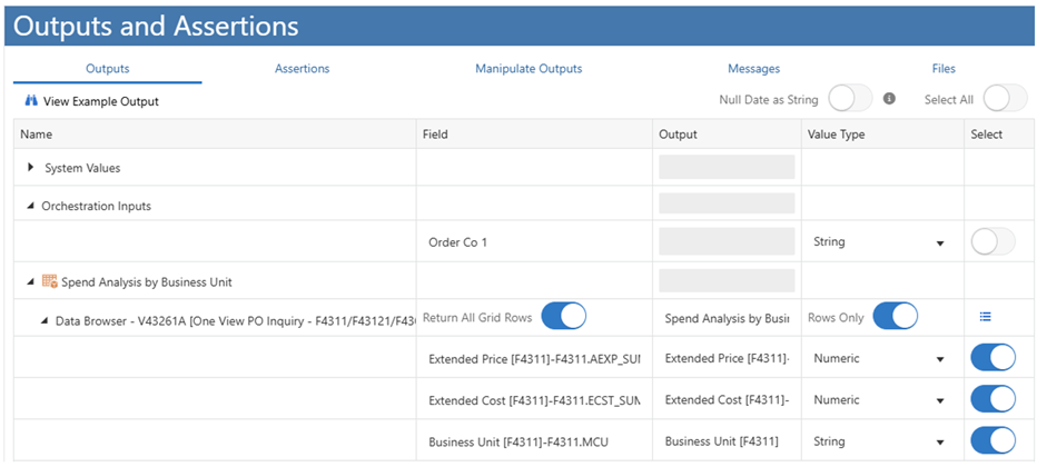

  21. En el menú Gestionar, haga clic en Crear orquestación. Mantenga los valores por defecto de los campos Name y Description.
  22. Haga clic en el nodo Finalizar y haga clic en Salidas y afirmaciones.
  23. Compruebe que todos los campos devueltos están activados. Si no lo están, active la opción Seleccionar todo.
  24. Captura de pantalla
  25. Guarde la orquestación.

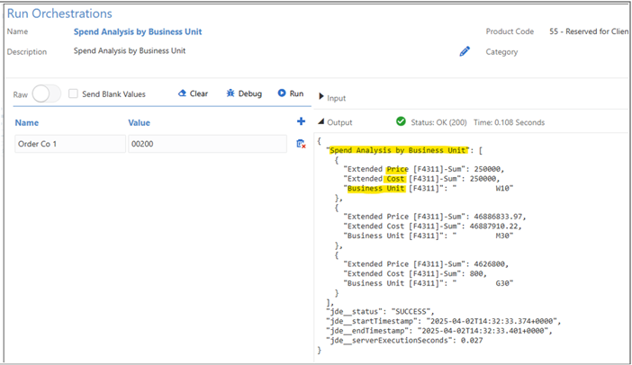

  26. Haga doble clic en el nodo Start (Iniciar) para iniciar la página Run Orchestrations (Ejecutar orquestaciones).
  27. Introduzca 00200 en el campo Valor de la orden Co1 y haga clic en Ejecutar.
    El resultado muestra una lectura de datos con el nombre "Análisis de gastos por unidad de negocio" con cada registro que contiene una suma de precio, una suma de costo y una descripción de unidad de negocio.
  28. Captura de pantalla

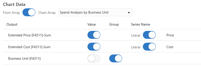

  9. En la sección Datos de gráfico, verifique que De matriz esté activado y que la primera matriz se seleccione automáticamente.
  10. En la sección Datos de gráfico, active la opción Valor para Precio extendido [F4311]-Suma y Costo extendido [F4311]-Suma.
  11. Active la opción Literal en la columna Nombre de Serie para Precio Ampliado [F4311]-Suma y Costo Ampliado [F4311]-Suma.
  12. Introduzca el valor como Price y Cost respectivamente para Extended Price [F4311]-Sum and Extended Cost [F4311]-Sum.
  13. Active la opción Grupo para la unidad de negocio [F4311].
  14. Captura de pantalla
    Datos del Gráfico

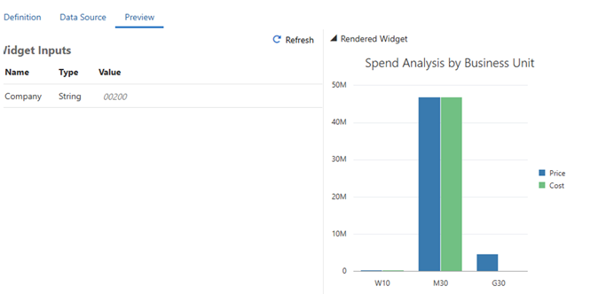

  16. Haga clic en el separador Vista previa.
  17. El widget se procesa automáticamente y la vista previa muestra el gráfico de barras.
  18. Captura de pantalla
    Vista previa de widgets
  19. Para obtener más información, introduzca el valor como 00001 para Company y haga clic en el botón Refresh para ver el gráfico de esa compañía.

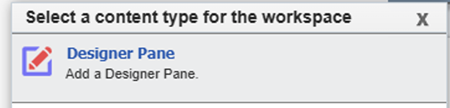

    1. Haga clic en el botón Create New Content (Crear nuevo contenido) (página con un signo más) en la parte superior izquierda de la pantalla.
    2. Seleccione Panel de Diseñador.
      Captura de pantalla
      Panel de Diseñador

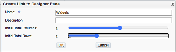

    3. Introduzca un nombre para el panel (por ejemplo, Widgets).
    4. Mueva los controles deslizantes Total inicial y Total inicial de filas a una cuadrícula de 3 x 2.
    5. Haga clic en Aceptar.
    6. Captura de pantalla
      Crear enlace al panel del diseñador

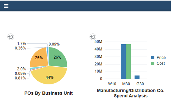

  14. Haga clic en el icono X en la parte superior derecha para cerrar la página del diseñador. La nueva página compuesta se muestra con el widget de gráfico de barras.
  15. Captura de pantalla
    Widget Gráfico de barras de análisis de gastos
