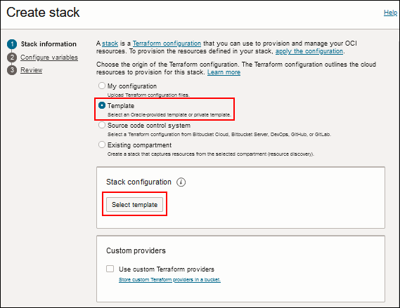

- En la página de inicio de la consola de Oracle Cloud Infrastructure, haga clic en el icono de menú (
) y seleccione Servicios para desarrolladores y, a continuación, Pilas en Resource Manager. - Haga clic en Crear pila.
- Seleccione la opción Template (Plantilla).
- En Configuración de pila, haga clic en Seleccionar plantilla.

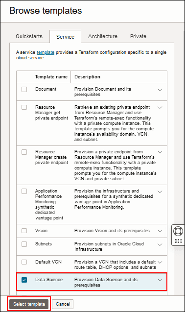

Descripción de esta ilustración (datasci_stack_info_select_template.png) - En la página Browse templates, seleccione Service.
- Seleccione la casilla de control de Data Science y, a continuación, haga clic en Seleccionar plantilla.

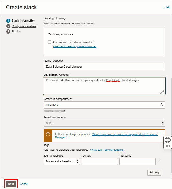

Descripción de esta ilustración (browse_templates_select_datasci.png) - Introduzca un nombre y una descripción para la pila o acepte los valores por defecto.
- Seleccione un compartimento para crear la pila de Data Science.
- Introduzca etiquetas si lo desea.
- Haga clic en Siguiente
Descripción de esta ilustración (datasci_stack_info_page_next.png)

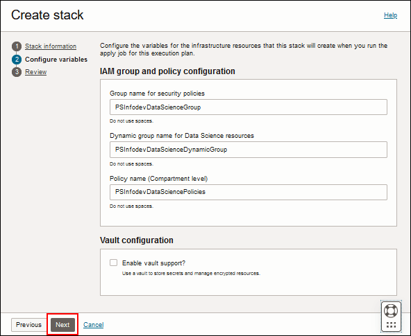

- Acepte los nombres por defecto para las variables de configuración de políticas y grupos de IAM o introduzca nuevos nombres. No utilice espacios.
Los valores se rellenan automáticamente a partir de la plantilla.
- Nombre de grupo para políticas de seguridad
- Nombre de grupo dinámico para recursos de Data Science
- Número de política (nivel de compartimento)

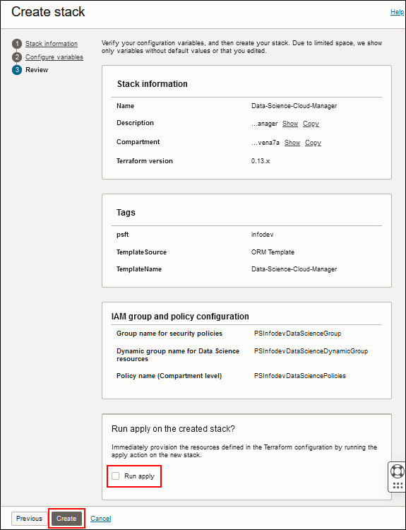

Descripción de esta ilustración (datasci_stack_conf_vars.png) - Haga clic en Siguiente.
- Revise los detalles y borre la opción Ejecutar aplicación.
- Haga clic en Crear. Accederá a la página de detalles de la pila.
Descripción de esta ilustración (datasci_stack_review.png)

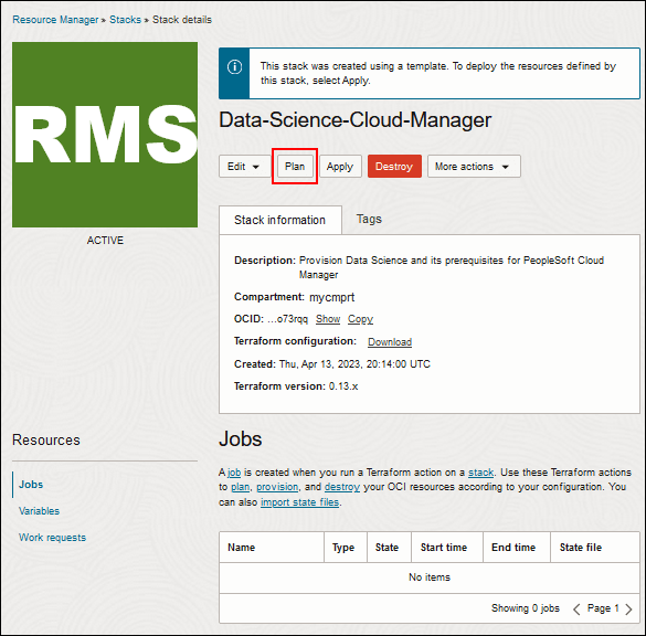

Ejecute el trabajo Plan de Resource Manager para revisar los recursos que creará la pila y, a continuación, ejecute el trabajo Aplicar.
- En la página de detalles de pila, haga clic en Plan.
Descripción de esta ilustración (run_plan_job.png) - Acepte el nombre por defecto del plan y haga clic en Plan.
- Cuando el estado cambia a Correcto, se muestran los logs de trabajo. Revise los logs del trabajo de aplicación, que muestran los recursos, incluidos los grupos, los usuarios y las políticas, que se crearán.
Consulte la sección Recursos creados por la pila de Resource Manager para Data Science en este tutorial.

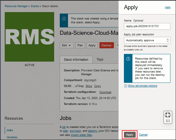

- Seleccione Stack Details en la navegación de la parte superior de la página. En la página de detalles de pila, haga clic en Aplicar.
- Acepte el nombre por defecto y la opción para aprobar automáticamente. Haga clic en Aplicar.
Descripción de esta ilustración (run_apply_job.png) -
Aparece la página de detalles del trabajo para el trabajo de aplicación. Esperar a que finalice el trabajo.

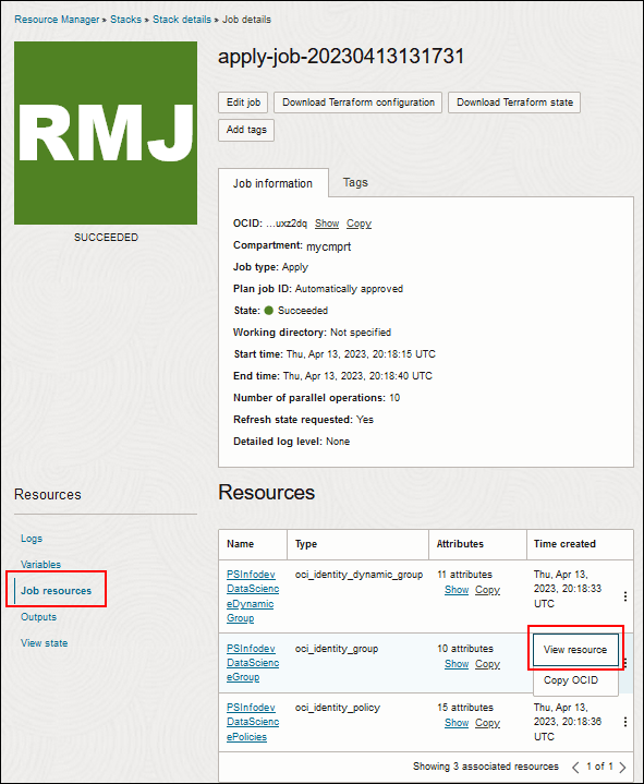

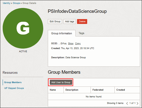

- En la página de detalles del trabajo para el trabajo de aplicación, seleccione Recursos de trabajo en los enlaces de la izquierda.
- Seleccione el menú de acción para el grupo de Data Science, PSInfodevDataScienceGroup en este ejemplo y seleccione Ver recurso.

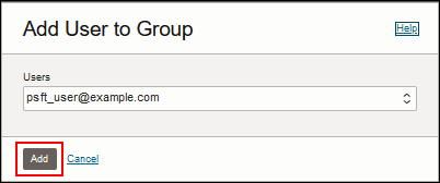

Descripción de esta ilustración (job_resources_view_res.png) - En las páginas Detalles de grupo, haga clic en Agregar usuario a grupo
Descripción de esta ilustración (grp_details_add_user.png) - Seleccione el usuario de Cloud Manager con los privilegios adecuados y haga clic en Agregar.
Descripción de esta ilustración (add_user_to_group.png)

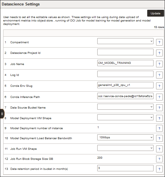

Paso 7: Configurar los valores de Data Science en Cloud Manager
Inicie sesión en Cloud Manager para configurar la página de configuración de Datascience.
Consulte la sección Página Configuración de Data Science en PeopleSoft Cloud Manager. Seleccione la página PeopleSoft Cloud Manager en Oracle Help Center.
