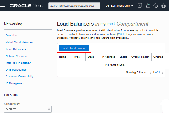

- Conéctese a Oracle Cloud Infrastructure, seleccione Red y, a continuación, Equilibradores de carga en el menú (
) en la parte superior izquierda de la ventana. - Seleccione un compartimento.
- Haga clic en Crear equilibrador de carga.

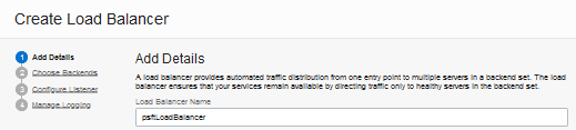

Descripción de esta ilustración (create_load_balancer.png) - Seleccione Equilibrador de carga como tipo y haga clic en Crear equilibrador de carga.
Descripción de esta ilustración (create_load_balancer_type.png) - Introduzca un nombre descriptivo. Anote el nombre que introduzca para su uso en Cloud Manager.

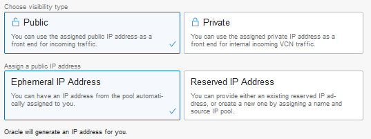

Descripción de esta ilustración (create_ldbal_name.png) - Seleccione un tipo de visibilidad.
- Haga clic en Público si desea que el equilibrador de carga utilice una dirección IP pública, que está abierta a Internet, para el tráfico entrante.
- Haga clic en Privado si desea utilizar una dirección IP privada para el tráfico de VCN entrante interno.
Descripción de esta ilustración (create_ldbal_pub_priv.png) - Si selecciona una dirección IP pública, elija una de estas opciones:
- Seleccione Dirección IP efímera para generar una dirección IP para el equilibrador de carga.
- Seleccione Reserved IP Address (Dirección IP reservada) para crear una nueva dirección IP reservada o seleccione una dirección IP reservada.

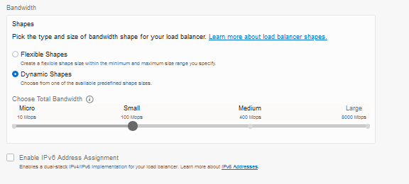

- Seleccione una unidad de estas opciones:
- Seleccione Flexible Shapes (Unidades flexibles) y especifique el ancho de banda mínimo y máximo deseado.
- Seleccione Unidades dinámicas y elija uno de los tamaños de unidad predefinidos disponibles.

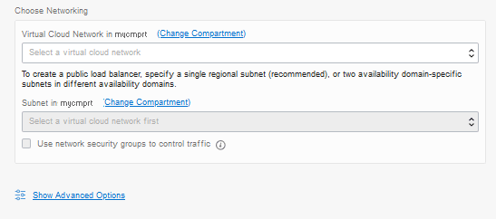

Descripción de esta ilustración (create_ldbal_shape.png) - Seleccione un compartimento y seleccione una VCN y una subred existentes.
Descripción de esta ilustración (create_ldbal_networking.png) - (Opcional) Seleccione la opción Usar grupos de seguridad de red para controlar el tráfico y seleccione uno o más grupos de seguridad de red existentes.

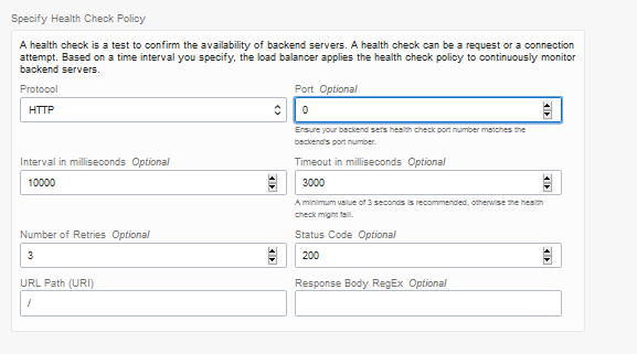

- Seleccione una política de comprobación del sistema. Acepte los valores predeterminados o cambie según sus preferencias.
- Protocolo
- Puerto: introduzca 0 (cero) para admitir varios puertos de dominio de servidor web.
- Intervalo en milisegundos (opcional)
- Timeout en milisegundos (opcional)
- Número de Reintentos (Opcional)
- Código de estado (opcional): si está definiendo un equilibrador de carga para un nodo ELK con Kibana, introduzca 400 para el código de estado.
- Ruta de acceso de URL (URI)
- Cuerpo de respuesta RegEx (opcional)

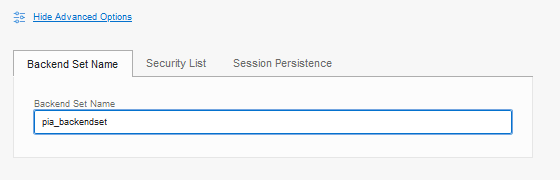

Descripción de esta ilustración (create_ldbal_healthcheck.png) - Seleccione el enlace Mostrar configuración avanzada e introduzca un nombre descriptivo para el juego de backends, como pia_backendset.

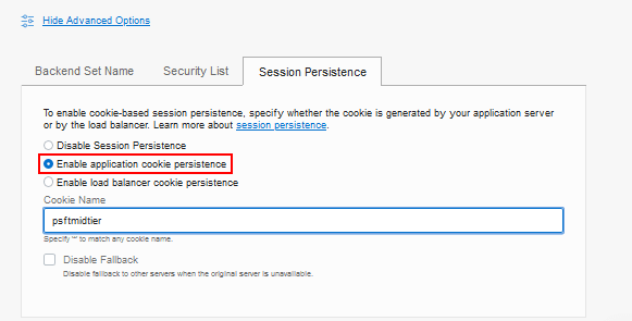

Descripción de esta ilustración (create_ldbal_backendset_name.png) - Seleccione el separador Persistencia de sesión y la opción Activar persistencia de cookie de aplicación.
- Introducir un nombre de cookie.
Al configurar el equilibrador de carga para el entorno aprovisionado, el proceso de configuración utiliza este nombre de cookie para actualizar la configuración del dominio del servidor web (PIA).
Descripción de esta ilustración (create_ldbal_appl_cookie.png) - Haga clic en Siguiente.

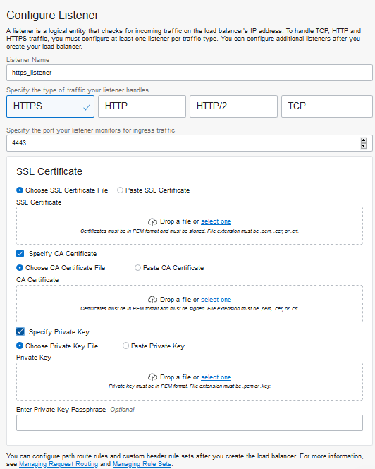

- Para configurar el listener, introduzca un nombre. Anote el nombre que introduzca para su uso en Cloud Manager.
- Seleccione uno de los siguientes tipos de tráfico que maneja el listener:
- HTTPS
- HTTP
- HTTP/2
- TCP
Descripción de esta ilustración (create_ldbal_listener.png) - Si selecciona HTTPS, HTTP/2 o TCP, proporcione un certificado SSL, un certificado de autoridad de certificación (CA) y una clave privada. Busque el archivo en su computadora, o copie y pegue el contenido.
Consulte Certificados SSL para equilibradores de carga en la documentación de Oracle Cloud Infrastructure.
Se recomienda activar SSL. Si no agrega el certificado en este punto, puede agregarlo al listener después de crear el equilibrador de carga, como se menciona en la siguiente sección.
Descripción de esta ilustración (create_ldbal_sslcert.png) - Introduzca un puerto para que el listener supervise el tráfico de entrada.

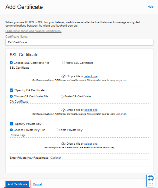

Adición de un certificado SSL a un listener en un equilibrador de carga existente (opcional)
Puede agregar un certificado SSL después de completar la creación del equilibrador de carga. Agregue el certificado antes de configurar el entorno en Cloud Manager.
- Si es necesario, conéctese a Oracle Cloud Infrastructure y seleccione Red y, a continuación, Equilibradores de carga en el menú de la parte superior izquierda de la ventana.
- Busque el equilibrador de carga y seleccione View Details en el menú Actions.
- En la página de detalles del equilibrador de carga, seleccione Certificates en los enlaces Resources de la izquierda.
- Haga clic en Agregar certificado.
- Introduzca un nombre para el certificado.
Descripción de esta ilustración (addcert_existing_ldbal.png) - Proporcione un certificado SSL, un certificado de autoridad de certificación (CA) y una clave privada. Busque el archivo en su computadora, o copie y pegue el contenido.

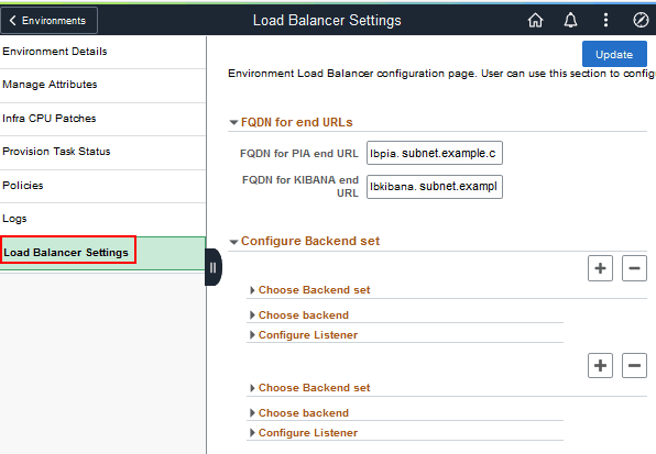

Paso 4: Configurar el entorno PeopleSoft para utilizar el equilibrador de carga
Conéctese a Cloud Manager para configurar un entorno PeopleSoft para utilizar el equilibrador de carga. Complete la configuración en la página de valores del equilibrador de carga para el entorno.
Consulte la sección Configuración de los valores del equilibrador de carga en la documentación de PeopleSoft Cloud Manager para obtener instrucciones completas sobre la configuración del entorno PeopleSoft. Seleccione la página PeopleSoft Cloud Manager en Oracle Help Center.
