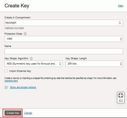

Paso 2: Crear la clave de cifrado
- En la página Identidad y seguridad > Almacenes, seleccione el nombre del almacén que ha creado o seleccione Ver detalles de almacén en el menú Acciones.
- En la página Detalles de almacén, seleccione Claves de cifrado maestras en la lista Recursos.
- Haga clic en Create Key.
Descripción de esta ilustración (create_vault_key_page.png) - Seleccione el compartimento para la clave de cifrado.
- Seleccione el modo de protección.
- HSM: crea una clave que se almacena y procesa en un módulo del hardware de seguridad.
- Software: crea una clave que se almacena y procesa en un servidor.
- Introduzca un nombre.
- Seleccione un algoritmo de clave de cifrado de la lista desplegable.
- AES — Advanced Encryption Standard (Estándar de cifrado avanzado)
- RSA — Rivest-Shamir-Adleman
- ECDSA — Algoritmo de firma digital de criptografía de curva elíptica
- Seleccione 128, 192 o 256 bits para la longitud de la clave de cifrado.
Para obtener más información sobre las opciones de esta página, consulte Creación de una clave de cifrado maestra en la documentación de Oracle Cloud Infrastructure.

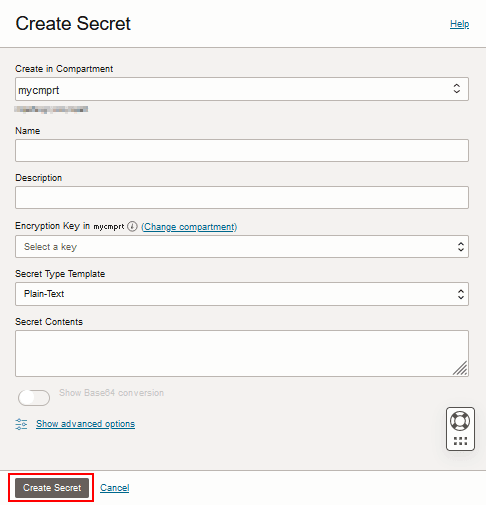

Paso 3: Crear secretos
- En la página Detalles de almacén, seleccione Secretos en la lista Recursos de la izquierda.
- Haga clic en el botón Create Secret.
Descripción de esta ilustración (create_secret_page.png) - Seleccione un compartimento para el secreto.
- Introduzca un nombre y una descripción.
Sugerencia:
El nombre que introduzca estará disponible para su selección al instalar la pila de Resource Manager para Cloud Manager o al aprovisionar entornos en Cloud Manager. Utilice un nombre descriptivo para que sea fácil seleccionar el secreto deseado. - Seleccionar una clave de cifrado.
La clave debe pertenecer al mismo almacén. La clave también debe ser una clave simétrica. No puede cifrar secretos de almacén con claves asimétricas.
- Seleccione texto sin formato o Base-64 en la lista desplegable Plantilla de tipo de secreto.
- Introduzca la contraseña en el campo Secret Contents. En la siguiente tabla se muestran las contraseñas necesarias para desplegar la pila de Resource Manager para Cloud Manager.
parámetro Descripción Requisitos Contraseña de conexión de base de datos
Contraseña de ID de PeopleSoft Connect El ID por defecto es People. Seleccione el secreto de almacén que contiene la contraseña. Asegúrese de que la contraseña tenga una longitud entre 6 y 30 caracteres. Solo debe contener letras y números. ID de acceso PeopleSoft ID de acceso a la base de datos. El identificador por defecto es SYSADM. NA
Contraseña de ID de acceso Contraseña para el ID de acceso.
Seleccione el secreto de almacén que contiene la contraseña. Asegúrese de que la contraseña empieza por una letra, solo contiene caracteres alfanuméricos y no tiene más de 8 caracteres. Contraseña del Administrador de Base de Datos Contraseña del administrador de la base de datos (SYS y SYSTEM). Los administradores de la base de datos son SYS y SYSTEM. Seleccione el secreto de almacén que contiene la contraseña. Asegúrese de que la contraseña tenga entre 8 y 30 caracteres de longitud. Debe contener al menos una letra minúscula, una letra mayúscula, un número y un carácter especial. El carácter especial debe ser un guion bajo (_), un guión (-) o un signo numérico (#). Contraseña de administrador de Cloud Manager
Contraseña para el usuario de inicio de dominio (CLADM). Seleccione el secreto de almacén que contiene la contraseña. Asegúrese de que la contraseña solo contenga caracteres alfanuméricos y no tenga más de 8 caracteres. Contraseña de usuario de gateway de integración
Contraseña del usuario por defecto de Integration Gateway, que es el administrador.
Seleccione el secreto de almacén que contiene la contraseña. Asegúrese de que la contraseña solo contenga caracteres alfanuméricos y tenga entre 8 y 30 caracteres de longitud.
WebLogic Contraseña de usuario del administrador
Contraseña del administrador de Oracle WebLogic. El administrador de Oracle WebLogic por defecto es el sistema.
Seleccione el secreto de almacén que contiene la contraseña. Asegúrese de que la contraseña tenga entre 8 y 30 caracteres de longitud con al menos una letra en minúscula y una letra en mayúscula. También debe contener un número o un carácter especial (!@#$%^&).
Contraseña de perfil web
Contraseña de perfil web PeopleSoft. El usuario de perfil web por defecto es PTWEBSERVER.
Contraseña de conexión de dominio Contraseña de conexión de dominio del servidor de aplicaciones.
Seleccione el secreto de almacén que contiene la contraseña. Asegúrese de que la contraseña solo contenga caracteres alfanuméricos y tenga entre 8 y 20 caracteres de longitud. ID de usuario de My Oracle Support (MOS) ID de usuario de la cuenta de My Oracle Support registrada. Para utilizar My Oracle Support, debe crear una cuenta de Oracle Single SignOn (SSO) y registrar al menos el identificador de soporte (SI) con My Oracle Support. Contraseña de la My Oracle Support (MOS) Contraseña de la cuenta de MOS registrada. Seleccione el secreto de almacén que contiene la contraseña. Note:
No es necesario que proporcione el ID de usuario y la contraseña de My Oracle Support al instalar la pila de Resource Manager. Si decide suministrarlo durante la instalación, debe utilizar un secreto de almacén. De lo contrario, puede especificar las credenciales después de completar la instalación, en la página Configuración de Cloud Manager.
- (Opcional) Seleccione la conversión Mostrar base 64 para ver la contraseña en la base 64.
Puede proporcionar el texto sin formato del contenido del secreto al utilizar la consola para crear un secreto de almacén o una versión de secreto de almacén, pero el contenido del secreto debe estar codificado en base64 antes de enviarlo al servicio. La consola codifica automáticamente el texto sin formato del contenido del secreto.
- Haga clic en Crear secreto.
- Repita los pasos del 2 al 9 para cada contraseña.
- (Opcional) Puede agregar secretos para contraseñas adicionales que utilizar al aprovisionar entornos en este punto, o bien agregarlos más tarde.
