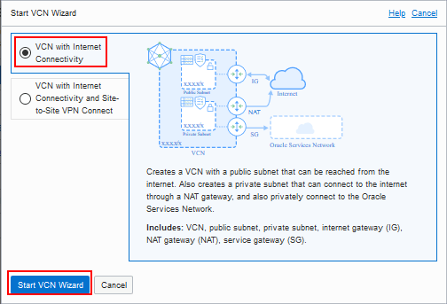

En este ejemplo se utiliza el asistente de VCN de Oracle Cloud Infrastructure, que crea una VCN, un gateway de Internet, un gateway de NAT, una subred pública regional, una subred privada regional y reglas de seguridad. Para conocer otras opciones, consulte Redes en la documentación de Oracle Cloud Infrastructure.
- En la consola de Oracle Cloud Infrastructure Compute, seleccione Redes > Redes virtuales en la nube.
También puede iniciar el asistente de VCN haciendo clic en el mosaico Configurar una red con un asistente en la página de inicio de Oracle Cloud Infrastructure. En ese caso, omita los dos pasos siguientes. - Haga clic en Iniciar asistente de VCN.
- Seleccione VCN con conexión a Internet (selección por defecto).

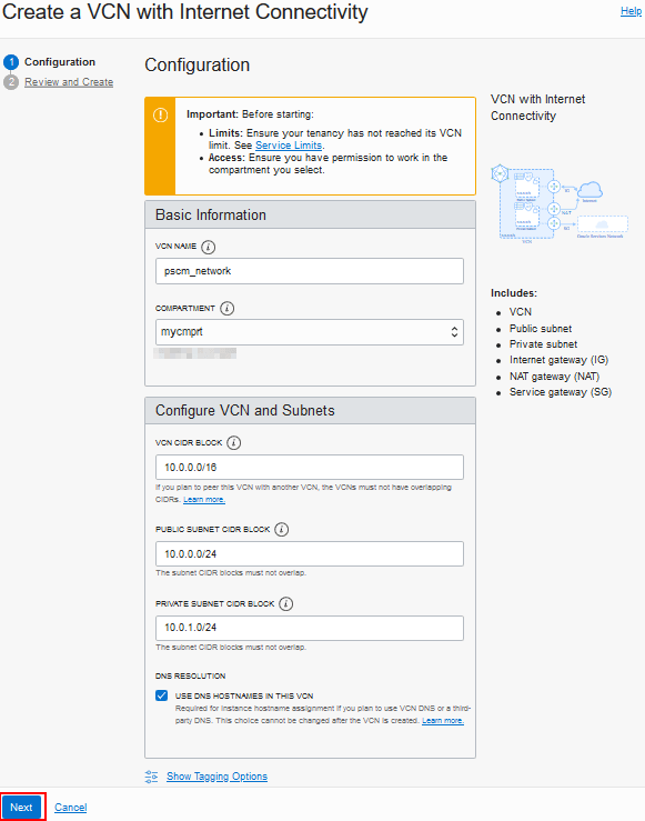

Descripción de esta ilustración (create_vcn_wizard_start.png) - En la página Crear una VCN con conexión a internet, introduzca un nombre para la VCN.
- Seleccione el compartimento en el que desea trabajar en la lista desplegable y, a continuación, haga clic en Siguiente.
El nombre de este ejemplo es pscm_network y el compartimento es mycmprt.

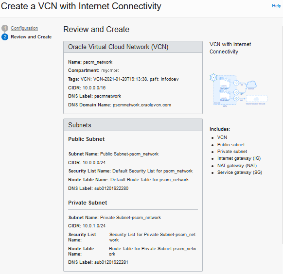

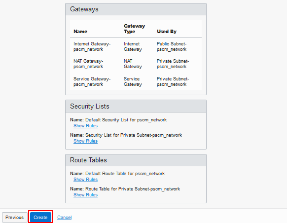

Descripción de esta ilustración (create_vcn_wizard_intnetconn_page.png) - Revise los recursos de red y, a continuación, haga clic en Crear.
Descripción de esta ilustración (create_vcn_wizard_review_top.png)

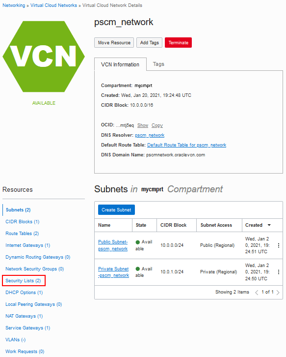

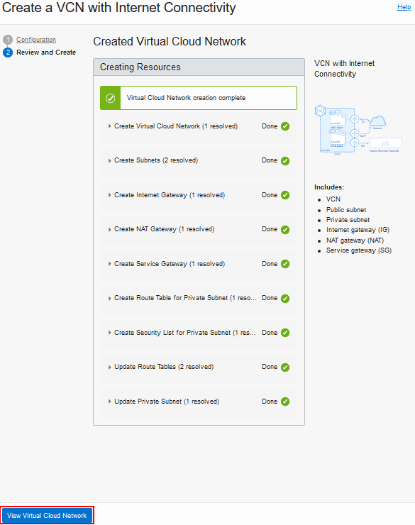

Descripción de esta ilustración (create_vcn_wizard_review_bottom.png) - Cuando haya finalizado el proceso, haga clic en Ver red virtual en la nube para ir a la página de detalles de la red virtual en la nube.
Descripción de esta ilustración (create_vcn_wizard_complete.png) - Actualice las listas de seguridad para permitir todos los puertos necesarios.
Paso 2: Editar una lista de seguridad

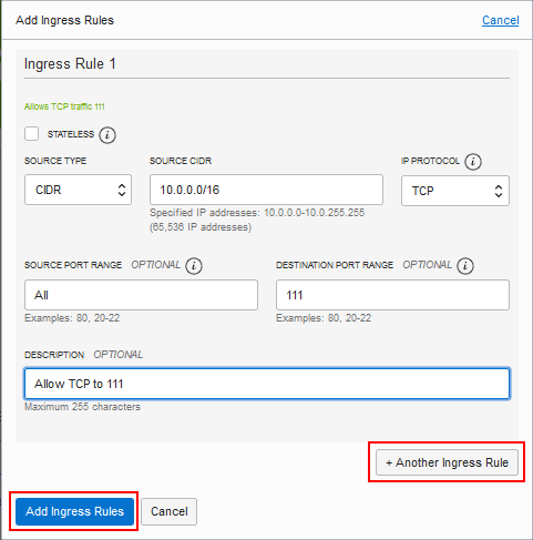

En esta sección se proporciona un ejemplo de edición de la subred pública creada en el paso anterior para agregar una lista de seguridad que permita el acceso entre la instancia de Cloud Manager y la instancia del servidor de archivos. La subred en la que se crean Cloud Manager y el sistema de archivos del servicio de almacenamiento de archivos debe permitir la entrada de cuatro puertos TCP (111, 2048, 2049 y 2050) y dos puertos UDP (111 y 2048). Para simplificarlo, el origen de las reglas de entrada con estado puede ser el CIDR de toda la VCN.

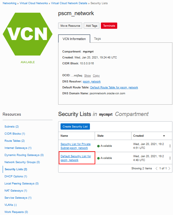

- En la página Detalles de red virtual en la nube, seleccione Listas de seguridad en Recursos de la izquierda.
Descripción de esta ilustración (vcn_details_select_sec_lists.png) - Seleccione la lista por defecto de seguridad.
Descripción de esta ilustración (vcn_details_def_sec_list.png) - En la página de detalles Lista de seguridad, haga clic en Agregar regla de entrada.
Descripción de esta ilustración (sec_list_add_ingress_rule.png) - Seleccione el tipo de origen CIDR.
- Introduzca 10.0.0.0/16 para el CIDR de origen. Esto es lo mismo que el CIDR para la VCN.
- Seleccione TCP para el protocolo IP.
- Introduzca 111 en el rango de puertos de destino.
Descripción de esta ilustración (add_ingress_rules_dialog_box.png) - Haga clic en +Another Regla de entrada.
Repita los pasos del 4 al 7 para los puertos TCP 2048, 2049, 2050 y los puertos UDP 111 y 2048. Agregue los demás puertos que necesite.
Cuando haya agregado todas las reglas de seguridad, haga clic en Agregar reglas de entrada.
