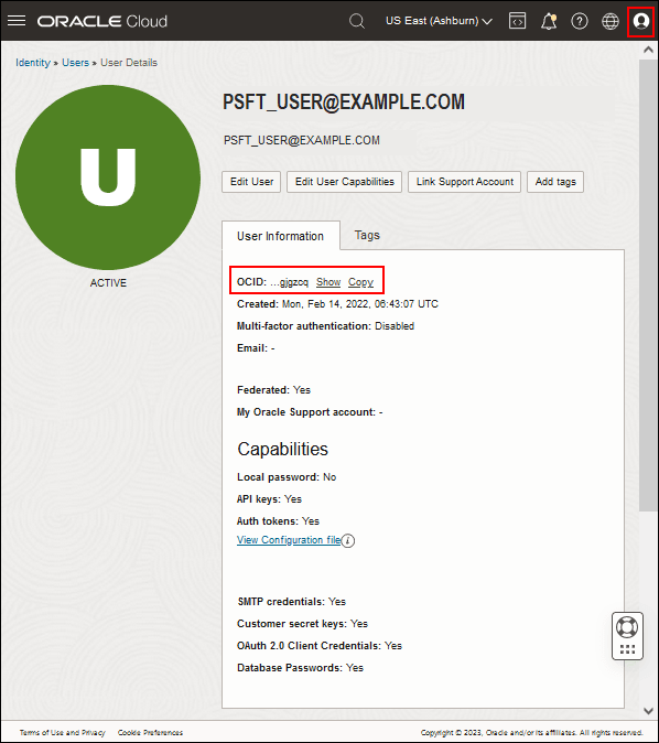

Conéctese a Oracle Cloud Infrastructure y seleccione Identidad y seguridad > Usuarios en el menú (
) en la parte superior izquierda de la ventana. - Localice su cuenta de usuario y seleccione Ver detalles de usuario en el menú de acciones.
También puede hacer clic en el icono de usuario situado en la parte superior de la página, como se muestra en la siguiente ilustración, y seleccionar su nombre de usuario.
- En la página User Details, copie el OCID del usuario.
Descripción de esta ilustración (oci_user_details.png) - Seleccione Gobernanza y administración y, a continuación, Detalles de arrendamiento en el menú situado en la parte superior izquierda de la ventana de Oracle Cloud Infrastructure.

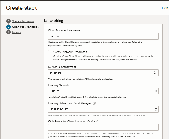

- Si desea utilizar una VCN existente para la instalación de Cloud Manager, anote el nombre.
También puede crear una nueva VCN como parte del trabajo del gestor de recursos. Los campos de la página Configurar variables para la pila cambian según las selecciones. Para crear una VCN fuera de Resource Manager, consulte el tutorial Crear una red virtual en la nube para Cloud Manager.

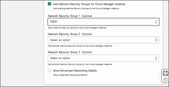

- Si desea utilizar grupos de seguridad de red (NSG) existentes con la instalación de Cloud Manager, consulte el tutorial Uso de recursos de red personalizados o privados con PeopleSoft Cloud Manager.
Utilice los NSG para controlar las reglas de seguridad asociadas a las instancias. Puede seleccionar hasta tres NSG que estén asociados a una VCN existente al rellenar la pila de Resource Manager para Cloud Manager.

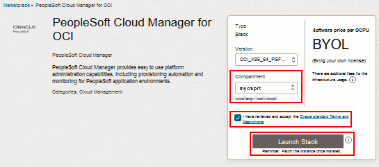

- En la página de Marketplace, busque y haga clic en el mosaico PeopleSoft Cloud Manager.
- En la página Visión general de la pila de PeopleSoft Cloud Manager, seleccione el compartimento para instalar la instancia.
- Revise los términos de Oracle y, a continuación, seleccione la opción que indica que ha revisado y comprendido las condiciones.

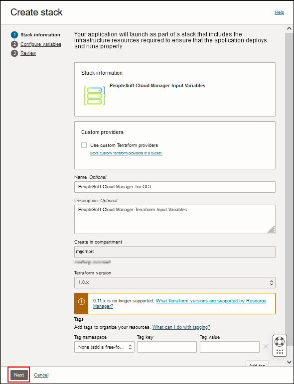

- Haga clic en Iniciar pila.
Descripción de esta ilustración (obtain_stack_launchstack.png) - En la página Create stack, Stack Information, introduzca un nombre y una descripción de pila si lo desea o acepte los valores por defecto.
Descripción de esta ilustración (create_stack_page_stack_information.png) - (Opcional) Seleccione etiquetas para aplicarlas a la pila.
- Haga clic en Siguiente.
- Continúe con los pasos de Introducción de valores de instancia de Cloud Manager.

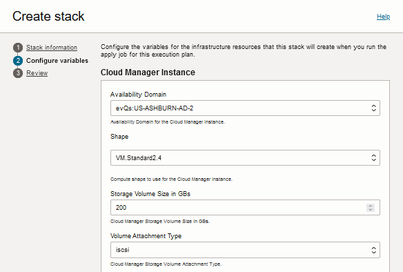

- En la sección Instancia de Cloud Manager, seleccione el dominio de disponibilidad en el que desea crear la instancia de Cloud Manager en la lista desplegable.
- Seleccione una unidad con al menos 1 OCPU y 14 GB o más de memoria para la instancia de Cloud Manager en la lista desplegable Shape.
En el siguiente ejemplo, se muestra VM.Standard2.4 (4 OCPU, 60 GB de RAM).
Recuerde confirmar que los recursos necesarios están disponibles en su arrendamiento y dominio de disponibilidad.
Descripción de esta ilustración (create_stack_page_config_vars_top.png) - Si selecciona una unidad flexible, también debe especificar el número de OCPU y memoria en GB.
Seleccione un AMD (VM.Standard.E3). Flexibilice o VM.Standard.E4. Flex) o unidad flexible Intel (VM.Optimized3). Flexibilidad). Consulte la información sobre unidades flexibles en Unidades de computación en la documentación de Oracle Cloud Infrastructure.
Descripción de esta ilustración (create_stack_page_config_top_flex_shape.png) - Seleccione el tamaño del volumen de almacenamiento en GB para el volumen en bloque secundario para la instancia de Cloud Manager.
En los ejemplos anteriores, el tamaño del volumen de almacenamiento es de 200 GB.
- Seleccione iscsi o paravirtualizado en la lista desplegable de tipo de asociación de volumen.
Los tipos de asociación iSCSI y paravirtualizados son opciones para asociar un volumen en bloque a una instancia de máquina virtual y afectan el uso y el rendimiento. Para obtener más información, consulte Tipos de asociación de volumen en la documentación de Oracle Cloud Infrastructure.

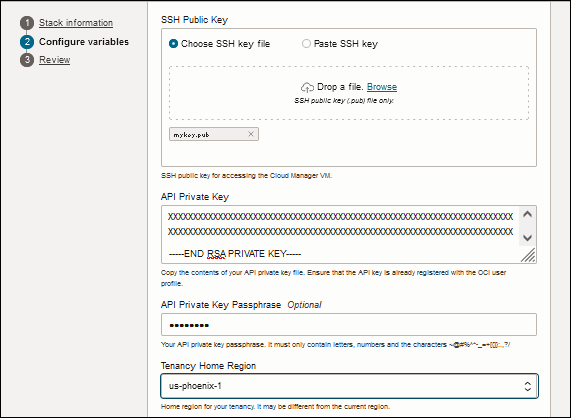

- Seleccione la opción Choose SSH Key File y busque el archivo.
También puede seleccionar la opción Pegar clave SSH y pegar el texto en el campo.
Consulte la sección Generar claves SSH en el tutorial Preparar para instalar Cloud Manager.
- Introduzca el contenido de su clave privada de API.
Consulte el tutorial Generar claves de firma de API para PeopleSoft Cloud Manager.
- Introduzca la frase de contraseña para la clave privada de API, si la ha creado.
Introduzca una frase de contraseña que contenga caracteres alfanuméricos y los siguientes caracteres especiales: tilde (~), signo AT (@), signo de almohadilla (#), signo de porcentaje (%), signo de intercalación (^), asterisco (*), guion (-), guion bajo (_), signo igual (=), signo más (+), corchete izquierdo ([), corchete izquierdo ({), corchete derecho (]), corchete derecho (}), dos puntos (:), punto (.), coma (,), signo de interrogación (?), barra (/).
- Seleccione la región principal de su arrendamiento en la lista desplegable. En este ejemplo, la región principal del arrendamiento es us-phoenix-1.

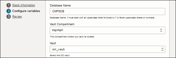

Descripción de esta ilustración (create_stack_page_config_vars_middle.png) - Introduzca un nombre de base de datos o acepte el nombre por defecto, CMPSDB.
Asegúrese de que el nombre empiece por una letra mayúscula seguida de 7 o menos letras o números en mayúscula.

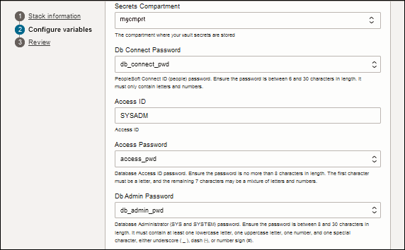

- Seleccione un compartimento en el que se encuentre el almacén de Oracle Cloud Infrastructure que contiene sus secretos de contraseña.
Consulte el tutorial Crear recursos de almacén para gestión de contraseñas para PeopleSoft Cloud Manager.
- Seleccione el archivo nativo.
Descripción de esta ilustración (create_stack_config_vars_dbname_vault.png) - Seleccione el compartimento en el que se almacenan los secretos del almacén.
- Introduzca el ID de acceso o acepte el valor por defecto.

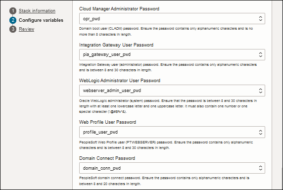

- Seleccione el secreto de almacén que ha creado para cada contraseña.
- Contraseña de conexión de base de datos
- Contraseña de Acceso
- Contraseña del Administrador de Base de Datos
- Contraseña de administrador de Cloud Manager
- Contraseña de usuario de gateway de integración
- WebLogic Contraseña de usuario del administrador
- Contraseña de usuario de perfil web
- Contraseña de conexión de dominio
Descripción de esta ilustración (create_stack_config_vars_secrets1.png)

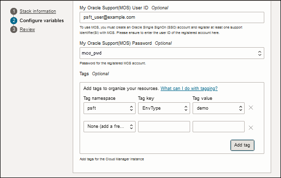

Descripción de esta ilustración (create_stack_config_vars_secrets2.png) - (Opcional) Introduzca el ID de usuario y la contraseña de una cuenta de My Oracle Support registrada.
Si no proporciona la información aquí, puede introducirla después de completar la instalación, en la página Configuración de Cloud Manager.
- (Opcional) Seleccione la siguiente información de las listas desplegables en Etiquetas para aplicar una etiqueta definida a la instancia de Cloud Manager:
- Espacio de nombres de etiqueta
- Clave de etiqueta
- Valor
Las listas muestran los espacios de nombres de etiqueta, las claves de etiqueta y los valores disponibles en su arrendamiento.
- Para aplicar una etiqueta de formato libre, introduzca un nombre en el campo Clave de etiqueta y un valor.
- Haga clic en Agregar etiqueta para agregar más etiquetas o haga clic en la X para eliminar una etiqueta.

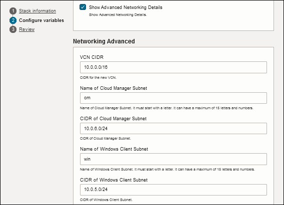

Paso 4: Introducir valores para una nueva red virtual en la nube
Utilice estas instrucciones si desea configurar una nueva VCN para Cloud Manager. Si desea seleccionar una VCN existente, omita esta sección y vaya a la siguiente sección, Introducir valores para una red virtual en la nube existente.
Para configurar la pila de Cloud Manager para crear una nueva VCN:
- En la sección Networking, introduzca un nombre de host para la instancia de Cloud Manager.
Este nombre se utilizará como parte de la URL que utilice para acceder a Cloud Manager en un explorador. El nombre debe comenzar con un carácter alfanumérico, seguido de caracteres alfanuméricos o guiones.
- Seleccione Create Network Resources.
La VCN incluirá gateways, subredes y reglas de seguridad en el mismo compartimento que la instancia de Cloud Manager. Los elementos exactos incluidos dependen de las otras selecciones que realice en la sección Red.
Descripción de esta ilustración (create_stack_new_vcn.png) - Introduzca un nombre para la nueva VCN.
El Nombre debe empezar por una letra. Puede tener un máximo de 15 letras y números.

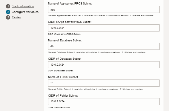

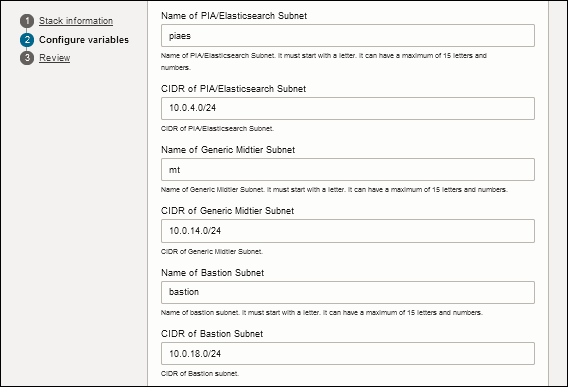

- Seleccione Crear subredes privadas si desea que la instancia de Cloud Manager y los componentes de los entornos aprovisionados residan en subredes privadas.
Si desea utilizar subredes públicas, desactive esta opción. Esto no se aplica a la subred del bastión, si lo crea, que siempre es pública.
Por motivos de seguridad, las subredes públicas no permiten el acceso a Internet por defecto. Revise las subredes después de la instalación y agregue las reglas de seguridad necesarias. - Seleccione Crear subredes para componentes PeopleSoft si desea crear subredes que pueda utilizar al aprovisionar entornos en Cloud Manager.
Esto incluye los componentes PeopleSoft, como el servidor de aplicaciones, el Gestor de Procesos, el servidor web, el cliente PeopleTools, etc. Las subredes se configuran con las reglas correctas para permitir que los distintos componentes se comuniquen. En la siguiente tabla, se muestran las subredes que se crean por defecto:
Nombre de subred Uso Aplicación Nodos del servidor de aplicaciones PeopleSoft y del programador de procesos
cm Servidor de archivos del servicio de almacenamiento de archivos e instancia de Cloud Manager
base de datos Instancias de la base de datos
pies Instancias PUM a tiempo completo

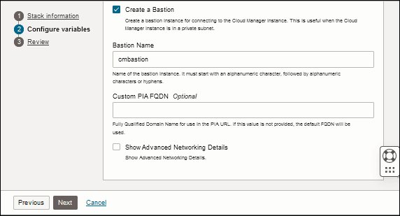

bastión Host bastión que proporciona conectividad externa para SSH, HTTP, etc., cuando se bloquea la conexión a Internet externa.
mt Subred genérica para instancias de nivel medio, incluidos el servidor de aplicaciones, el programador de procesos, la PIA y la pila de búsqueda. Esta es una alternativa al uso de los piaes y las subredes de aplicaciones.
piaes PIA y pila de búsqueda (OpenSearch y OpenSearch paneles de control, o instancias de Elasticsearch y Kibana)
win clientes Windows
Si solo desea crear una subred para la instancia de Cloud Manager, desactive la opción Crear subredes para componentes PeopleSoft.
Si no selecciona esta opción, la red incluirá una única subred denominada cm. La regla de seguridad de subred de cm permitirá el acceso a todos los puertos de la subred. - Seleccione Crear un bastión para crear una instancia de bastión que utilizar para conectarse a la instancia de Cloud Manager.
Seleccione esta opción si la instancia de Cloud Manager reside en una subred privada. No se puede acceder a la IP de una subred privada directamente desde Internet. En este caso, puede configurar un bastión para permitir el acceso SSH a la instancia de Cloud Manager y el reenvío del puerto SSH para conectarse al servidor web (PIA) de Cloud Manager. El bastión se creará dentro de la nueva VCN.
Consulte Oracle Cloud Infrastructure en la documentación del servicio Bastion.
Si crea una VCN con subredes públicas y no crea un bastión, las subredes públicas incluirán el acceso a Internet para los puertos HTTP y HTTPS de PIA por defecto.Note:
No cree un bastión si está utilizando una cuenta de Government Cloud. El servicio Bastion no está disponible.
Descripción de esta ilustración (create_stack_create_bastion.png) - Si selecciona Crear un bastión, introduzca un nombre o acepte el cmbastion por defecto.
El nombre del bastión debe empezar por un carácter alfanumérico, seguido de caracteres alfanuméricos o guiones
- (Opcional) En FQDN de PIA personalizado, introduzca un nombre de dominio totalmente cualificado (FQDN) personalizado para la URL utilizada para acceder a PIA de Cloud Manager en un explorador. Utilice el formato hostname.example.com.
Si no introduce un FQDN de PIA personalizado, el nombre de dominio por defecto se basa en los nombres de subred y VCN con este formato: <hostname>.<etiqueta de subred>.<etiqueta PVCn>.oraclevcn.com
Por ejemplo, puede que desee asignar un FQDN de PIA personalizado si ha adquirido u obtenido un nombre de sistema de nombres de dominio (DNS) y desea asignar la IP de Cloud Manager a ese nombre de DNS. Si asigna un FQDN de PIA personalizado, también configura un dominio de autenticación correspondiente para el PIA de Cloud Manager.
Si asigna un FQDN de PIA personalizado al instalar una instancia de Cloud Manager, debe realizar un paso adicional si decide realizar una copia de seguridad y restauración de esa instancia de Cloud Manager. Acceda a la instancia de Cloud Manager con SSH como usuario opc, como se describe en el tutorial Conéctese a la instancia de Cloud Manager. Abra el archivo /etc/oci-hostname.conf para editarlo y cambiePRESERVE_HOSTINFO=3aPRESERVE_HOSTINFO=0. Esto permitirá que el proceso de copia de seguridad y restauración de Cloud Manager asigne una nueva IP privada y un nombre de host durante el proceso de copia de seguridad. Consulte Descripción de la función de copia de seguridad y restauración de Cloud Manager en la documentación de PeopleSoft Cloud Manager, en la página PeopleSoft Cloud Manager de Oracle Help Center. - (Opcional) Seleccione Mostrar detalles avanzados de red para revisar y modificar elementos de red, como las subredes, CIDR y los puertos asociados a la red.
Description of this illustration (create_stack_network_advanced_one.png)
Description of this illustration (create_stack_network_advanced_two.png)
Description of this illustration (create_stack_network_advanced_three.png)
Description of this illustration (create_stack_network_advanced_four.png)
Descrption of this illustration (create_stack_network_advanced_five.png)
Paso 5: Introducir valores para una red virtual en la nube existente
Utilice estas instrucciones si desea utilizar una VCN existente para Cloud Manager. Si desea crear una nueva VCN, omita esta sección y utilice las instrucciones de la sección anterior, Introducción de valores para una nueva red virtual en la nube.
Para configurar la pila de Cloud Manager para utilizar una VCN existente:
- Desactive la opción Crear recursos de red.
Descripción de esta ilustración (create_stack_existing_vcn.png) - En la lista desplegable Compartimento de red, seleccione el compartimento que contiene la VCN y la subred que desea utilizar.
- En la lista desplegable Red existente, seleccione la VCN que desea utilizar.
- En la lista desplegable Subred existente para Cloud Manager, seleccione una subred existente para la instancia de Cloud Manager. La subred debe estar presente en la VCN que ha seleccionado.
- (Opcional) Introduzca la información de un proxy web para Cloud Manager existente.
Si su red no dispone de un gateway de Internet o de NAT, necesita un proxy web. Introduzca una dirección IP o un nombre de dominio completo (FQDN) para un proxy web existente, seguido de dos puntos y un número de puerto.
<host de proxy>:<puerto de proxy>Por ejemplo: 198.51.100.10:80 o webproxy.example.com:80
Después de completar la instalación de Cloud Manager, siga las instrucciones del tutorial Configurar un proxy web para Cloud Manager.
- Si selecciona Crear un bastión, introduzca un nombre y seleccione una subred existente en la VCN que ha seleccionado para la instancia de Cloud Manager.
Si no introduce un FQDN personalizado, el nombre de dominio por defecto se basa en los nombres de subred y VCN con este formato: <hostname>.<etiqueta de subred>.<etiqueta PVCn>.oraclevcn.com
Por ejemplo, puede que desee asignar una URL personalizada si ha adquirido u obtenido un nombre de sistema de nombres de dominio (DNS) y desea asignar la IP de Cloud Manager a ese nombre de DNS. Si asigna un PIA personalizado, también configura un dominio de autenticación correspondiente para el PIA de Cloud Manager.
Si asigna un FQDN de PIA personalizado al instalar una instancia de Cloud Manager, debe realizar un paso adicional si decide realizar una copia de seguridad y restauración de esa instancia de Cloud Manager. Acceda a la instancia de Cloud Manager con SSH como usuario opc, como se describe en el tutorial Conéctese a la instancia de Cloud Manager. Abra el archivo /etc/oci-hostname.conf para editarlo y cambiePRESERVE_HOSTINFO=3aPRESERVE_HOSTINFO=0. Esto permitirá que el proceso de copia de seguridad y restauración de Cloud Manager asigne una nueva IP privada y un nombre de host durante el proceso de copia de seguridad. Consulte Descripción de la función de copia de seguridad y restauración de Cloud Manager en la documentación de PeopleSoft Cloud Manager, en la página PeopleSoft Cloud Manager de Oracle Help Center. - (Opcional) Seleccione la opción Agregar grupos de seguridad de red para la instancia de Cloud Manager y seleccione hasta tres grupos de seguridad de red (NSG) existentes.
Las listas desplegables muestran los NSG que están disponibles en la VCN existente que ha seleccionado. Consulte el tutorial Uso de recursos de red personalizados y privados para Cloud Manager.
Descripción de esta ilustración (create_stack_page_nsgs.png)

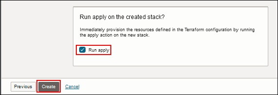

- Después de proporcionar la información necesaria en las páginas Crear pila, haga clic en Siguiente o haga clic en Atrás para realizar cambios.
- Revise las variables de configuración.
- Seleccione Ejecutar Aplicación para iniciar el trabajo del gestor de recursos inmediatamente. Si no selecciona esta opción, ejecute los trabajos Plan y Aplicar desde la página Detalles de Pila.
Descripción de esta ilustración (create_stack_run_apply.png) - Haga clic en Crear.
- Si ha seleccionado la opción Ejecutar aplicación, Resource Manager ejecuta el trabajo de aplicación de Terraform para crear los recursos especificados. Siga el progreso en la página Stack Details del trabajo.

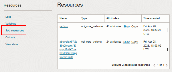

- Seleccione Recursos de trabajo en la lista Recursos de la izquierda para ver los enlaces a la instancia de Cloud Manager, oci_core_instance y otros recursos que haya configurado.
En este ejemplo se muestra la parte inferior de la página Detalles del trabajo, con la lista Recursos del trabajo. Lo que ve en esta lista depende de las opciones de las páginas Crear pila.
Cloud Manager no está listo para su uso cuando finaliza el trabajo Aplicar. Se debe ejecutar el script de configuración de la instancia de Cloud Manager ("bootstrap") para completar la instalación. El script de configuración de instancia se inicia automáticamente después de que el trabajo de aplicación se realiza correctamente.Para supervisar el estado del script, conéctese a la instancia de Cloud Manager como se describe en el tutorial Conéctese a la instancia de Cloud Manager y revise el archivo log /home/opc/bootstrap/CloudManagerStatus.log.
Por ejemplo, para ver el final del archivo log, introduzca este comando:
$ tail /home/opc/bootstrap/CloudManagerStatus.log
Descripción de esta ilustración (stack_details_apply_job_assoc_resources.png)

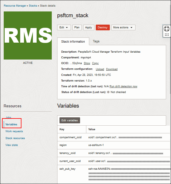

- Puede ver la entrada actual seleccionando Variables en la lista Recursos de la izquierda.
Haga clic en Editar variables si desea realizar cambios.

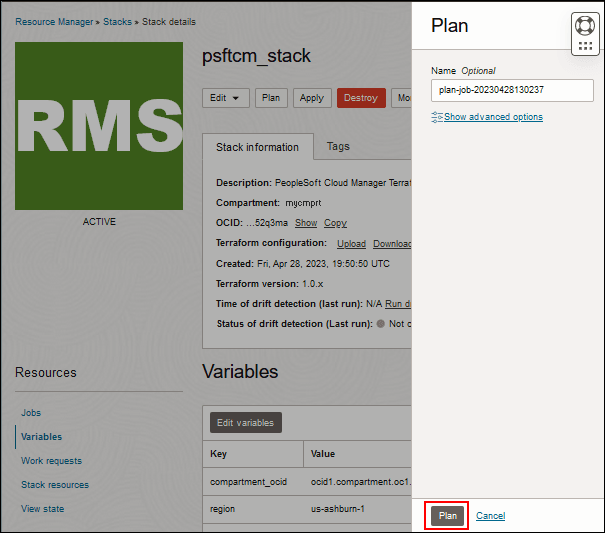

Descripción de esta ilustración (resmgr_stack_details_variables.png) - Haga clic en Plan en la parte superior de la página Detalles de pila.
Se recomienda ejecutar un trabajo de plan de Terraform para que pueda validar la configuración, corregir los errores y obtener una vista previa de los recursos que se crearán.
Descripción de esta ilustración (resmgr_stack_plan.png) - En el marco Plan, introduzca un nombre o acepte el predeterminado y, a continuación, haga clic en Plan.
- Cuando se haya completado la ejecución del plan, en la página Detalles del trabajo del plan, seleccione Logs a la izquierda y revise los detalles del plan de Terraform.
Desplácese para comprobar si hay errores.
- Si desea guardar los archivos de configuración, haga clic en Descargar configuración de Terraform en la página Detalles del trabajo del plan.
- Seleccione Detalles de pila en la parte superior de la página.

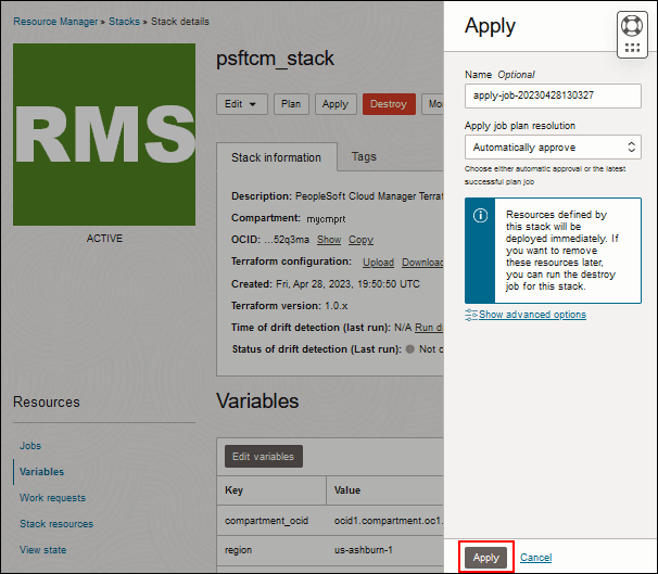

- Para ejecutar el plan y completar la instalación de Cloud Manager, haga clic en Aplicar.
- En el marco Aplicar, introduzca un nombre para el trabajo de aplicación o acepte el valor predeterminado.
- Seleccione el plan de trabajo que desea utilizar en la lista desplegable Aplicar resolución de plan de trabajo.
Seleccione Aprobar automáticamente o seleccione el último plan de trabajo correcto para ejecutar.
Descripción de esta ilustración (resmgr_stack_apply.png) - Haga clic en Aplicar.
