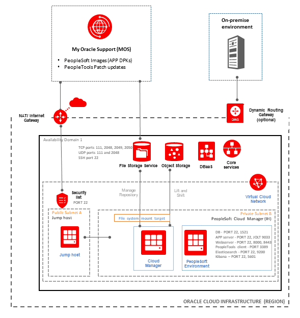

Revisión de un despliegue de ejemplo de Cloud Manager
En esta ilustración, se muestran los componentes de red para un despliegue de ejemplo de Cloud Manager.
- Todas las instancias y la VCN están instaladas en el dominio de disponibilidad 1.
- La instancia de Cloud Manager se instala en la subred privada B, lo que significa que no tiene acceso a Internet.
- Los entornos PeopleSoft aprovisionados se configuran en la misma subred privada B.
- Los entornos PeopleSoft aprovisionados pueden incluir una variedad de nodos, incluidos el cliente de base de datos (DB), PeopleTools, el servidor de aplicaciones (servidor APP), el servidor web y la pila de búsqueda.
El nodo de pila de búsqueda puede incluir Search (OpenSearch o Elasticsearch) y Dashboards (OpenSearch Dashboards o Kibana). - Un bastión o host de salto se instala en la subred pública A y llega a Internet a través de un gateway de NAT.
- La instancia de Cloud Manager o los entornos PeopleSoft aprovisionados deben acceder a Internet a través del bastión.
- La instancia de Cloud Manager se conecta a un sistema de archivos configurado en el servicio de almacenamiento de archivos mediante un destino de montaje, que se encuentra en la misma subred privada B que la instancia de Cloud Manager.
- Los parches de imágenes de aplicación PeopleSoft (DPK de APP) y PeopleTools se descargan en el sistema de archivos del servicio de almacenamiento de archivos y están disponibles en el repositorio de Cloud Manager.
Los elementos descargados también incluyen software que puede seleccionar al aprovisionar un entorno, como DPK de COBOL, así como bugs y PRP.
- Puede cargar sus entornos locales en el almacenamiento de objetos con el proceso de migración a la nube de la aplicación mediante replicación sin rediseño del gestor.
En la ilustración, el entorno local está conectado a la VCN a través de un gateway de direccionamiento dinámico.
- Las bases de datos para entornos aprovisionados se pueden alojar en Database Service (DBaaS).
- Las subredes tienen listas de seguridad que permiten el acceso a los puertos necesarios para los distintos componentes.
En la sección Review Cloud Manager Ports de este tutorial se muestran los puertos necesarios.

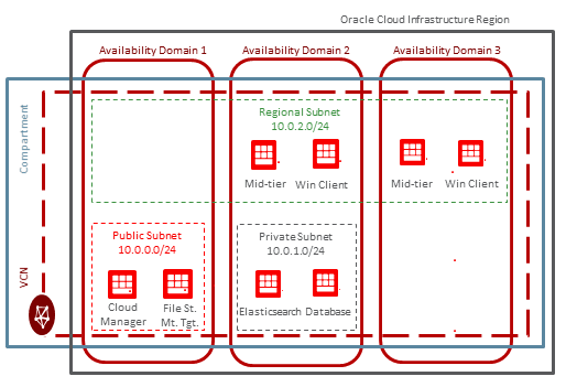

Subredes de plan
Utilice subredes y listas de seguridad para organizar los componentes del entorno en función de sus necesidades de seguridad y comunicación.
Las subredes que defina en la VCN deben tener en cuenta los requisitos para la comunicación entre el entorno PeopleSoft y los componentes de Cloud Manager. Es importante tener en cuenta que todas las subredes deben permitir el tráfico desde la instancia de Cloud Manager. Para ello, debe agregar reglas a cada lista de seguridad que permitan puertos de destino de montaje de los servicios SSH, WinRM y File Storage desde la subred de origen (que es la subred en la que reside Cloud Manager).
Para despliegues correctos de entornos PeopleSoft, debe definir listas de seguridad para subredes en función del tipo de instancias PeopleSoft que se desplegarán en esa subred.
Por ejemplo, si crea subredes independientes para el nivel medio, el nivel de base de datos y el cliente de Windows PeopleSoft, debe crear listas de seguridad para la subred que aloja la instancia de nivel medio de modo que permita todos los puertos necesarios que un usuario planea utilizar al desplegar entornos PeopleSoft.
Si tiene previsto utilizar más de una subred para los despliegues de PeopleSoft, esas subredes deben permitir las comunicaciones de una a otra y también de la subred en la que está configurado Cloud Manager. Cree listas de seguridad para subredes que permitan a Cloud Manager y al destino de montaje del servicio File Storage comunicarse con instancias que se desplegarán en otras subredes. Además, las subredes deben poder comunicarse entre sí. Por ejemplo, si se utiliza una subred de capa media y una subred de base de datos, las listas de seguridad de cada subred se deben configurar para que la subred de base de datos permita el tráfico desde la subred de capa media, además de permitir el tráfico desde la subred de Cloud Manager.
Al crear una VCN para Cloud Manager, puede elegir entre varias opciones para crear una VCN con recursos relacionados o crear solo una VCN. El tutorial Crear una red virtual en la nube para PeopleSoft Cloud Manager en la consola de Oracle Cloud Infrastructure crea una VCN mediante la opción de crear recursos relacionados. Esto crea una VCN con componentes por defecto, incluida una subred pública con acceso abierto, una subred privada, un gateway de Internet, una tabla de rutas y una lista de seguridad.En este caso, debe actualizar la lista de seguridad por defecto con una regla para permitir que todos los puertos de destino de montaje del servicio SSH, WinRM y File Storage de Cloud Manager tengan el CIDR de VCN como origen o el CIDR de subred de Cloud Manager como origen.
Si, en su lugar, decide crear solo una VCN, debe definir las subredes por separado. En este caso, habría una lista de seguridad por subred y debe actualizar cada lista de seguridad para permitir el tráfico desde la subred en la que reside el gestor de nube.

Revisar listas de seguridad para puertos necesarios
A continuación, se muestran ejemplos de listas de seguridad para tres subredes que se crean para una VCN para Cloud Manager. Esto supone la siguiente configuración:
- La instancia de Cloud Manager y el destino de montaje del servicio File Storage se alojan en la subred pública evQs: US-ASHBURN-AD-1 (10.0.0.0/24).
- Las instancias de componentes de nivel medio (servidor de aplicaciones, programador de procesos y servidor web), cliente de Windows, nivel completo y pila de búsqueda se alojan en la subred pública evQs: US-ASHBURN-AD-2 (10.0.1.0/24).
- Las instancias de base de datos se alojan en la subred pública evQs: US-ASHBURN-AD-3 (10.0.2.0/24).
