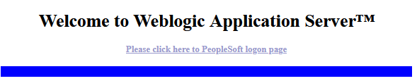

Introduzca la URL de Cloud Manager en un explorador. Verá una ventana para Weblogic Application Server.
Haga clic en el enlace Haga clic aquí para acceder a la página de conexión de PeopleSoft para mostrar la ventana de conexión de Cloud Manager.

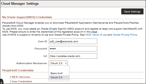

Si utiliza la utilidad de migración a la nube para crear y cargar DPK, puede especificar este usuario como el usuario necesario de Oracle Cloud Infrastructure.- ID de usuario: confirme el ID de usuario para la cuenta de My Oracle Support registrada o cambie a otro ID de usuario registrado.
- Password (Contraseña): introduzca la contraseña de las cuentas de My Oracle Support.
- URL: este campo muestra la URL https://updates.oracle.com para acceder a My Oracle Support. No cambie este valor.
- Mecanismo de autorización: acepte el valor por defecto OAuth 2.0 o seleccione Autenticación básica.
Esto determina qué mecanismo se utiliza para autorizar el acceso a las descargas de My Oracle Support, por ejemplo, al descargar en el repositorio. Tenga en cuenta que la selección de OAuth 2.0, que es el mecanismo recomendado, no cambia la forma en que se conecta a Cloud Manager o a los entornos aprovisionados. Con la autenticación básica, las credenciales de su cuenta de usuario de MOS se utilizan para la autorización. Con OAuth 2.0, la aplicación Cloud Manager se configura con el token de autorización necesario.
Descripción de esta ilustración (cldmgrsettings_MOSCreds.png) -

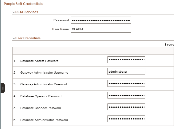

En la sección Credenciales PeopleSoft, amplíe la sección Servicios REST y verifique el nombre de usuario, CLADM y la contraseña del administrador de Cloud Manager entregados. Esta información se basa en la entrada en el formulario de entrada de pila de Cloud Manager.
Los servicios REST hacen referencia a los servicios REST estándar de Integration Broker que están disponibles en la instancia de Cloud Manager. Estos servicios REST se utilizan internamente en los módulos del gestor en la nube para enviar y recibir los resultados de actividades asíncronas de larga ejecución.
Descripción de esta ilustración (cldmgrsettings_RESTcreds.png) - Amplíe la sección User Credentials.
El usuario y las contraseñas mostradas se basan en la entrada de las variables de configuración de pila de Cloud Manager. Si desea utilizar valores diferentes para los entornos aprovisionados, puede cambiarlos aquí. Consulte el tutorial Instalación de la pila de PeopleSoft Cloud Manager con Resource Manager.

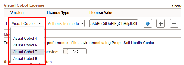

Descripción de esta ilustración (cldmgrsettings_lascontain.png) - Si desea utilizar COBOL en un entorno aprovisionado, seleccione Visual COBOL 4, Visual COBOL 6, Visual COBOL 7 o Visual COBOL 9 en la lista desplegable Versión.

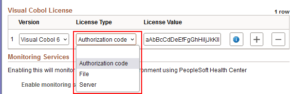

El uso de COBOL para un entorno aprovisionado es opcional. Si decide utilizar una de las versiones de COBOL visual de Rocket Software soportadas, debe utilizar la misma versión de COBOL visual para cada nodo de un entorno aprovisionado determinado. Del mismo modo, si utiliza el proceso de migración a la nube y cambio, debe utilizar la misma versión de Visual COBOL para cada nodo que aprovisione para el entorno cambiado.
Consulte el tutorial Prepare to Install PeopleSoft Cloud Manager para obtener información sobre la obtención de las licencias y las versiones de PeopleTools que están soportadas para cada tipo de compilador.
Descripción de esta ilustración (cldmgrsettings_visualcobolversion.png) -
Para cualquiera de las versiones de Visual COBOL, seleccione un tipo de licencia de la lista desplegable e introduzca la información necesaria.
- Código de autorización: introduzca el código.
- File (Archivo): introduzca la ruta absoluta y el nombre del archivo de licencia.
El número de caracteres de la ruta absoluta y el nombre del archivo de licencia debe ser menor que 30.
Cargue el archivo de licencia en la instancia de Cloud Manager, por ejemplo, mediante PSCP. Como usuario root, copie el archivo en una ubicación conveniente, como /home/psadm2. Cambie el propietario del archivo a psadm2 para que psadm2 pueda acceder al archivo y guarde la ruta de acceso absoluta.
- Servidor: introduzca el nombre del servidor.
Para obtener información sobre la configuración de un servidor de archivos de licencia, consulte la documentación de Rocket Software Visual COBOL.
Descripción de esta ilustración (cldmgrsettings_visualcobollicense.png) - Si desea agregar la información de licencia para una versión adicional del compilador Visual COBOL, haga clic en el botón más para agregar otra fila.

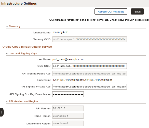

Paso 3: Especificar Valores de Infraestructura
Utilice la página Configuración de Infraestructura para verificar la información de la cuenta, la instancia y el sistema operativo.
Seleccione Configuración de infraestructura en el panel de la izquierda.
- En la sección Servicio de Oracle Cloud Infrastructure, se muestra la información de clave de firma del arrendamiento, el usuario y la API que ha proporcionado al aprovisionar la instancia.
Esta ilustración incluye texto de ejemplo y caracteres de enmascaramiento. El texto que vea variará.
Descripción de esta ilustración (infrastruct_settings_tenancy_keys_reg.png) -
Verifique la siguiente información que proporcionó al completar la pila del gestor de recursos:
- Nombre de usuario y OCID.
- Ruta de acceso completa y nombre de la clave pública de firma de API
- Ruta de acceso completa y nombre de la clave privada de firma de API
- Frase de contraseña de clave privada de firma de API
- Versión de API
- Región principal
- Región de despliegue
- Si desea cambiar el OCID de usuario o las claves de firma de API, consulte la siguiente sección Restablecer claves de usuario y API.
- En el área Object Storage - Bucket, acepte el nombre por defecto o introduzca un nuevo nombre.

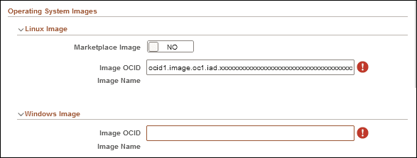

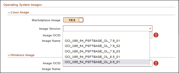

Descripción de esta ilustración (infrastruct_settings_linux_marketplace.png) - Si ha preparado una imagen de Linux personalizada o ha creado una instancia para una imagen de plataforma de Oracle, cambie el conmutador Imagen de Marketplace a NO e introduzca el OCID para la imagen de Linux.
Consulte la sección Elija una imagen de Oracle Linux en el tutorial Prepare to Install PeopleSoft Cloud Manager.
En este ejemplo se muestra la sección Operating System Images de la página Infrastructure Settings.
Descripción de esta ilustración (infrastruct_settings_os_ocids.png) - En la sección Operating System Images, introduzca el OCID de imagen para la imagen de Microsoft Windows.
Consulte la sección Elegir una imagen de Microsoft Windows en el tutorial Preparar para instalar PeopleSoft Cloud Manager.
Cuando agregue un nodo de Microsoft Windows en Cloud Manager, introducirá una contraseña de administrador para acceder a la máquina virtual creada a partir de la imagen de Microsoft Windows. - En la sección Notificaciones, cambie el conmutador Activar notificación externa a Sí si desea permitir que los usuarios reciban notificaciones por correo electrónico para estas funciones:

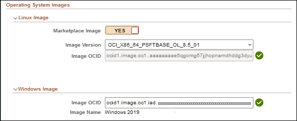

Haga clic en Guardar y, a continuación, en Refrescar Metadatos de OCI en la parte superior de la página si realiza cambios, para refrescar los metadatos relacionados con las imágenes del sistema operativo.
Haga clic en Aceptar en el cuadro de diálogo con "Se ha iniciado la importación de los datos de infraestructura más recientes".
Espere unos minutos a que los datos se refresquen antes de crear un servidor de archivos.
En este ejemplo se muestra la sección Imágenes del sistema operativo con una imagen de Linux Marketplace después de guardar y refrescar los datos.

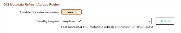

Descripción de esta ilustración (infrastruct_settings_complete.png) - Después de refrescar los metadatos de OCI, puede utilizar las opciones de la sección Refrescamiento de metadatos de OCI entre regiones.
Consulte la información sobre la recuperación ante desastres en PeopleSoft Cloud Manager. Seleccione la página PeopleSoft Cloud Manager en Oracle Help Center.
Descripción de esta ilustración (infrastruct_settings_refresh_across_region.png)
Restablecer claves de API y usuario (opcional)
Utilice estas instrucciones si necesita cambiar el usuario administrador de Cloud Manager y la clave privada de API asociada a nuevos valores. Esto puede ser necesario, por ejemplo, en caso de cambios de puesto u organización.
El nuevo usuario administrador de Cloud Manager debe tener los mismos permisos y roles que el usuario anterior. De lo contrario, después de agregar el nuevo usuario y la nueva clave, puede que algunas funciones de Cloud Manager no funcionen.
- Siga las instrucciones del tutorial Conéctese a la instancia de Cloud Manager para acceder a la instancia de Cloud Manager con SSH.
- Conéctese como usuario opc y, a continuación, cambie al usuario psadm2; por ejemplo:
$ sudo su - psadm2
Este es uno de los usuarios por defecto creados como parte del despliegue de Cloud Manager. - Cree un par de claves de firma de API para el nuevo usuario de Cloud Manager y guárdelo en un directorio en /home/psadm2, como /home/psadm2/new_api_keys.
Anote los nombres de clave, la ruta y la frase de contraseña. Las nuevas claves deben ser propiedad de la cuenta psadm2.
Consulte Claves y OCID obligatorios en la Documentación de Oracle Cloud Infrastructure.
Sugerencia:
Para evitar confusiones con el par de claves generado para el usuario existente, probablemente sea una buena idea crear las claves de firma de API con un nombre diferente. - Agregue la nueva clave pública de API a la cuenta del nuevo usuario en la consola de Oracle Cloud Infrastructure, como se muestra en el tutorial Generar claves de firma de API para PeopleSoft Cloud Manager.
- En la instancia de Cloud Manager, cambie el directorio a /home/psadm2/psft/data/cloud/ocihome/keys.
$ cd /home/psadm2/psft/data/cloud/ocihome/keys
- Realice una copia de seguridad del directorio; por ejemplo:
$ cp -r /home/psadm2/psft/data/cloud/ocihome/keys ./keys_backup
- En la página Configuración de infraestructura de Cloud Manager, sustituya el OCID de usuario por el del nuevo usuario.
- Sustituya la clave privada de firma de API por la ruta de acceso completa y el nombre de la nueva clave privada.
- Sustituya la frase de contraseña de clave de Prv de firma de API por el valor de la nueva clave, si ha especificado una.
- Haga clic en Guardar.
Cloud Manager valida los valores. Si la validación se realiza correctamente, muestra los valores actualizados para la clave de firma pública de API y la huella digital.
- Haga clic en Refrescar metadatos de OCI.

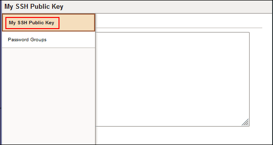

Introduzca una clave pública SSH para los entornos aprovisionados
Los usuarios finales pueden introducir o editar su clave SSH pública en la página My Settings. Después de agregar esta clave SSH, Cloud Manager inyectará la clave en la máquina virtual de Linux de cualquier entorno PeopleSoft que aprovisione. Los usuarios finales pueden utilizar Putty u otras interfaces para acceder a los entornos aprovisionados, por ejemplo, para utilizar PSADMIN.
- En la página de inicio de Cloud Manager, haga clic en el mosaico Mi configuración.
Descripción de esta ilustración (cldmgr_homepage_mysettings.png) - Si es necesario, seleccione My SSH Public Key (Mi clave pública SSH) en el marco de la izquierda.
Descripción de esta ilustración (mysettings_select_mysshpublickey.png) - Para introducir una nueva clave pública SSH, introduzca el texto en el campo Mi clave de publicación SSH y haga clic en Guardar.

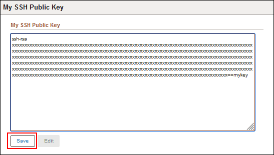

Descripción de esta ilustración (mysettings_ssh_public_key_save.png) - Para editar o sustituir una clave existente, introduzca el texto de la clave y, a continuación, haga clic en Guardar.
- Haga clic en Editar y cambie o sustituya el texto.
- Haga clic en Save nuevamente.

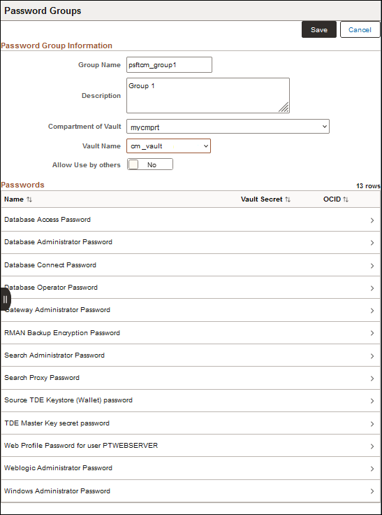

Creación de un grupo de contraseñas para entornos aprovisionados
Utilice grupos de contraseñas para organizar las contraseñas guardadas en un almacén de Oracle Cloud Infrastructure. Por ejemplo, puede que desee un grupo para sus entornos de PUM que utilicen recursos informáticos de base de datos y otro para entornos que utilicen Database as a Service.
Consulte el tutorial Crear recursos de almacén para gestión de contraseñas para PeopleSoft Cloud Manager.
Consulte la información sobre los grupos de contraseñas en PeopleSoft Cloud Manager en Oracle Help Center. Seleccione la página PeopleSoft Cloud Manager en Oracle Help Center.
Para crear un grupo de contraseñas:
- Seleccione Password Groups en el marco de la izquierda.
- Haga clic en Agregar nuevo grupo.
Descripción de esta ilustración (mysettings_add_password_group.png) - Seleccione el compartimento y el almacén de OCI, y elija un secreto de almacén para cada contraseña.
Descripción de esta ilustración (mysettings_password_group_page.png)
