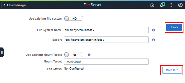

Creación de un nuevo sistema de archivos, destino de montaje y ruta de exportación
Al crear un nuevo sistema de archivos, destino de montaje y ruta de exportación para el servidor de archivos de Cloud Manager, los recursos se crean en el mismo compartimento, dominio de disponibilidad, VCN y subred que la instancia de PeopleSoft Cloud Manager.
- Conéctese a Cloud Manager en un explorador con el ID de usuario y la contraseña del administrador de la nube.
- En la página de inicio, seleccione el mosaico Configuración de Cloud Manager y, a continuación, seleccione Servidor de archivos en el panel de la izquierda.
- En la página Servidor de archivos, seleccione No para el conmutador Usar sistema de archivos existente.
- Introduzca un nombre para el sistema del archivo.
Utilice solo letras minúsculas, sin números ni caracteres especiales. Inicialmente, el campo muestra un nombre por defecto basado en el nombre de instancia y el dominio de Cloud Manager. En la siguiente ilustración, el nombre es cm-filesystem-infodev.
- Introduzca una ruta de exportación, empezando por una barra inclinada (/).
El campo muestra un nombre por defecto basado en el nombre de instancia y el dominio de Cloud Manager. En la siguiente ilustración, la exportación es /cm-filesystem-export-infodev.
- Seleccione No para el conmutador Usar destino de montaje existente.
- Introduzca una ruta para el nuevo destino de montaje.
En la siguiente ilustración, el destino de montaje es el destino de montaje.
- Haga clic en Crear.

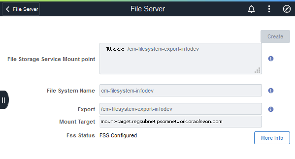

Descripción de esta ilustración (fileserverpage_new_filesystem.png) - Para supervisar el estado del proceso, haga clic en Más información.
La página Más información muestra la tarea y un estado, como Completo o En ejecución, como se muestra en este ejemplo.
Descripción de esta ilustración (file_server_new_more_info.png) Note:
Si la creación del sistema de archivos ha fallado, compruebe la página Más información para obtener información sobre el fallo. Si el proceso de montaje falla, puede hacer clic en el botón Reset (Restablecer) de la página File Server (Servidor de archivos), de modo que pueda volver a introducir los valores y volver a intentarlo. La función Restablecer no elimina ninguna instancia del sistema de archivos que el proceso haya comenzado a crear. Debe eliminar los sistemas de archivos con fallos en la consola de Oracle Cloud Infrastructure.El sistema de archivos está listo cuando el estado de FSS de la página Servidor de archivos cambia a FSS configurado.
- Si desea ver el sistema de archivos en la consola de Oracle Cloud Infrastructure, en Core Infrastructure, seleccione Almacenamiento de archivos > Sistemas de archivos y seleccione el compartimento.

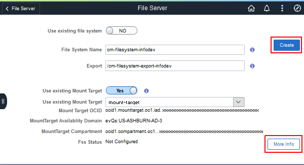

Creación de un nuevo sistema de archivos en un destino de montaje existente
Utilice este procedimiento si ya tiene un destino de montaje existente que desea utilizar para el sistema de archivos. Puede que necesite utilizar un destino de montaje existente, por ejemplo, si ha alcanzado el límite de destino de montaje en su arrendamiento.
Consulte Límites de servicios en la Documentación de Oracle Cloud Infrastructure.
Debe asegurarse de que el destino de montaje del servicio de almacenamiento de archivos existente se encuentre en el mismo dominio de disponibilidad, VCN y subred específica del dominio de disponibilidad que la instancia de Cloud Manager.
Si el destino de montaje del servicio de almacenamiento de archivos existente se encuentra en una subred regional, sin embargo, puede crear la instancia de Cloud Manager en cualquiera de los dominios de disponibilidad que abarque la subred regional.
- Anote el nombre del destino de montaje.
Consulte Gestión de destinos de montaje en la documentación de Oracle Cloud Infrastructure.
- En la página de inicio, seleccione el mosaico Configuración de gestor de nube y, a continuación, seleccione Configuración de infraestructura en el panel de la izquierda.
- Verifique que la información de la página es correcta y, a continuación, haga clic en Guardar y Refrescar Metadatos de OCI para que los destinos de montaje existentes estén disponibles en el siguiente paso.
- Seleccione File Server (Servidor de archivos) en el panel izquierdo.
- Seleccione Yes (Sí) para el conmutador Use existing Mount Target (Usar destino de montaje existente).
- Seleccione un destino de montaje en la lista desplegable Usar destino de montaje existente.
Si no ve un destino de montaje existente, puede que tenga que esperar unos minutos y volver a hacer clic en Refrescar metadatos de OCI en la página Configuración de infraestructura.Cloud Manager muestra el OCID de destino de montaje, el dominio de disponibilidad y el OCID de compartimento. En la siguiente ilustración, el destino de montaje es el destino de montaje.
Descripción de esta ilustración (fileserverpage_existing_mount_target.png) - Para supervisar el estado del proceso, haga clic en Más información.
El sistema de archivos está listo cuando el estado de FSS cambia a FSS configurado, como se muestra en este ejemplo.
Descripción de esta ilustración (fileserverpage_existing_mount_target_complete.png)

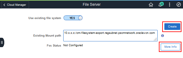

Uso de un sistema de archivos existente
Utilice estas instrucciones con un sistema de archivos del servicio File Storage creado con otra instancia de Cloud Manager. Por ejemplo, tiene una instancia de Cloud Manager configurada y ha descargado varios elementos en el repositorio. Desea eliminar el primer Cloud Manager, pero desea conservar los elementos descargados en el repositorio. En este caso, después de eliminar la primera instancia de Cloud Manager, puede crear una nueva instancia de Cloud Manager y asociar el sistema de archivos del servicio File Storage desde la primera instancia de Cloud Manager. Este proceso hace que todos los elementos que ha descargado anteriormente estén visibles en el nuevo repositorio de instancias.
Este procedimiento no se aplica a los sistemas de archivos creados independientemente de Cloud Manager.Debe asegurarse de que el destino de montaje del servicio de almacenamiento de archivos asociado a este sistema de archivos se encuentre en el mismo dominio de disponibilidad, VCN y subred específica del dominio de disponibilidad que la instancia de Cloud Manager.
- Obtenga información sobre el sistema de archivos existente.
Necesitará la dirección IP para el destino de montaje. También necesitará el nombre completo y el dominio para la exportación.
- Seleccione Yes (Sí) para el conmutador Usar sistema de archivos existente.
- En el campo Ruta de montaje existente, introduzca un destino de montaje y una ruta de exportación con el siguiente formato:
<Dirección IP de destino de montaje>:/<Ruta de exportación del sistema de archivos>
La ruta de montaje en este ejemplo es 10.x.x.x:/cm-filesystem-export.regsubnet.pscmnetwork.oraclevcn.com.
Descripción de esta ilustración (fileserverpage_existing_filesystem.png) - Haga clic en Crear.
