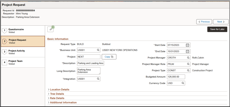

Los solicitantes pueden proporcionar una justificación adicional para la solicitud respondiendo a preguntas configuradas en el marco del cuestionario. Las capacidades de copia le permiten rellenar previamente la solicitud con información de un proyecto o plantilla de proyecto existente.
En este ejemplo se muestra la página Petición de Proyecto. La sección Información Básica proporciona la unidad de negocio, la descripción del proyecto, el gerente, el botón Copiar y otra información clave sobre el proyecto.

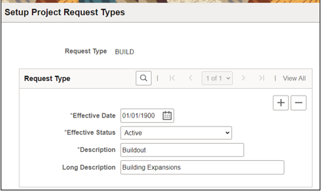

Utilice la página Configurar tipos de solicitud de proyecto (: Def Finanzas/Cadena de suministro > Datos de producto > Project Costing > Opciones de proyecto > Configurar tipos de solicitud de proyecto) para agregar tipos de solicitud.
De esta forma, se organizan las solicitudes de proyecto de la organización en categorías. El solicitante selecciona el tipo de solicitud de proyecto al crear la solicitud y se utiliza como criterio en el configurador de página y campo para identificar los campos mostrados a los solicitantes.
En este ejemplo, se muestra una configuración de ejemplo para un tipo de solicitud:

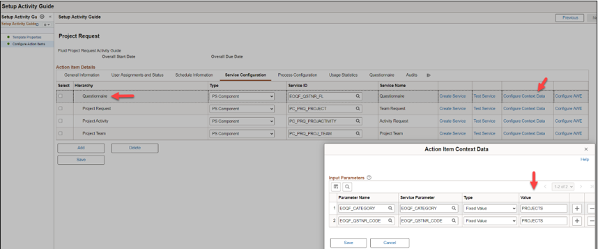

Utilice la página Configurar guía de actividades - Solicitud de proyecto (PeopleTools > Guías de actividad > Plantillas de guía de actividades) para asignar el cuestionario a la guía de actividades de solicitud de proyecto.
Seleccione la tarea Configure Action Items (Configurar elementos de acción) en el panel izquierdo.
En el separador Configuración de servicio, seleccione el enlace Configurar datos de contexto para la línea de cuestionario de la cuadrícula.
Introduzca EOQF_CATEGORY y EOQF_QSTNR_CODE para Nombre de parámetro y Parámetro de servicio
Seleccionar tipo de valor fijo
Introduzca la categoría de cuestionario y el código de cuestionario que creó en el marco de cuestionario. En este ejemplo se utilizó 'Projects'.
En este ejemplo, se muestra la página Configurar guía de actividades para una transacción de solicitud de proyecto, que muestra cómo acceder a la ventana Datos de contexto de elemento de acción de cuestionario:
Fluid Project Request Activity Guide incorpora varios marcos de aplicación que proporcionan flexibilidad a las organizaciones basadas en proyectos al recopilar información sobre una solicitud y opciones para la aprobación.
