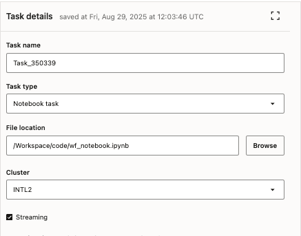

  8. Haga clic en Agregar tarea.
  9. Proporcione un nombre para la tarea.
  10. Seleccione Notebook o Python para Tipo de tarea.
  11. Haga clic en Examinar y navegue hasta el bloc de notas o script de Python que desea agregar como tarea de flujo. Haga clic en Seleccionar.
  12. Seleccione un cluster de recursos informáticos para la tarea de bloc de notas o Python, si aún no hay uno asociado.
  13. Active la casilla de control Flujo. Al seleccionar Streaming, se desactivan el timeout de ejecución y las dependencias de tareas como opciones.
    Se abre la página Create Task details con la casilla de control Streaming seleccionada
