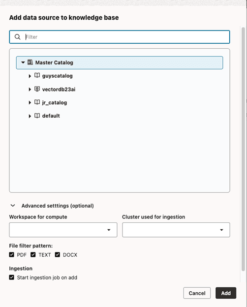

Agregar un origen de datos a una base de conocimientos
Después de crear una base de conocimientos, debe asignarle un origen de datos para la ingesta.
  1. Navegue a la base de conocimientos.
  2. Haga clic en el separador Origen de datos.
  3. Haga clic en Agregar origen de datos a la base de conocimientos Agregar origen de datos a la base de conocimientos.
    Cuadro de diálogo Agregar origen de datos a base de conocimientos
  4. En el catálogo maestro, seleccione el volumen o la carpeta de un volumen que desea ingerir en la base de conocimientos. No puede seleccionar archivos individuales.
  5. Si es necesario, seleccione el cluster de recursos informáticos que se utilizará para la ingestión de datos.
  6. Seleccione los tipos de archivo que desea ingerir. Los tipos de archivo admitidos son PDF, TXT y DOCX.
  7. Seleccione Iniciar trabajo de ingesta al agregar para iniciar la ingesta inmediatamente después de agregar el origen de datos.
  8. Haga clic en Agregar.
