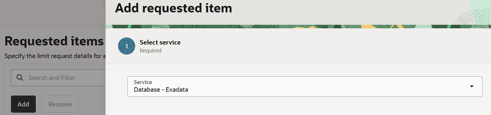

  3. Haga clic en Agregar. En la ventana Agregar elemento solicitado, introduzca los siguientes valores.
    • Service: seleccione Database - Exadata. Haga clic en Siguiente. Solicitar aumento del límite de servicio

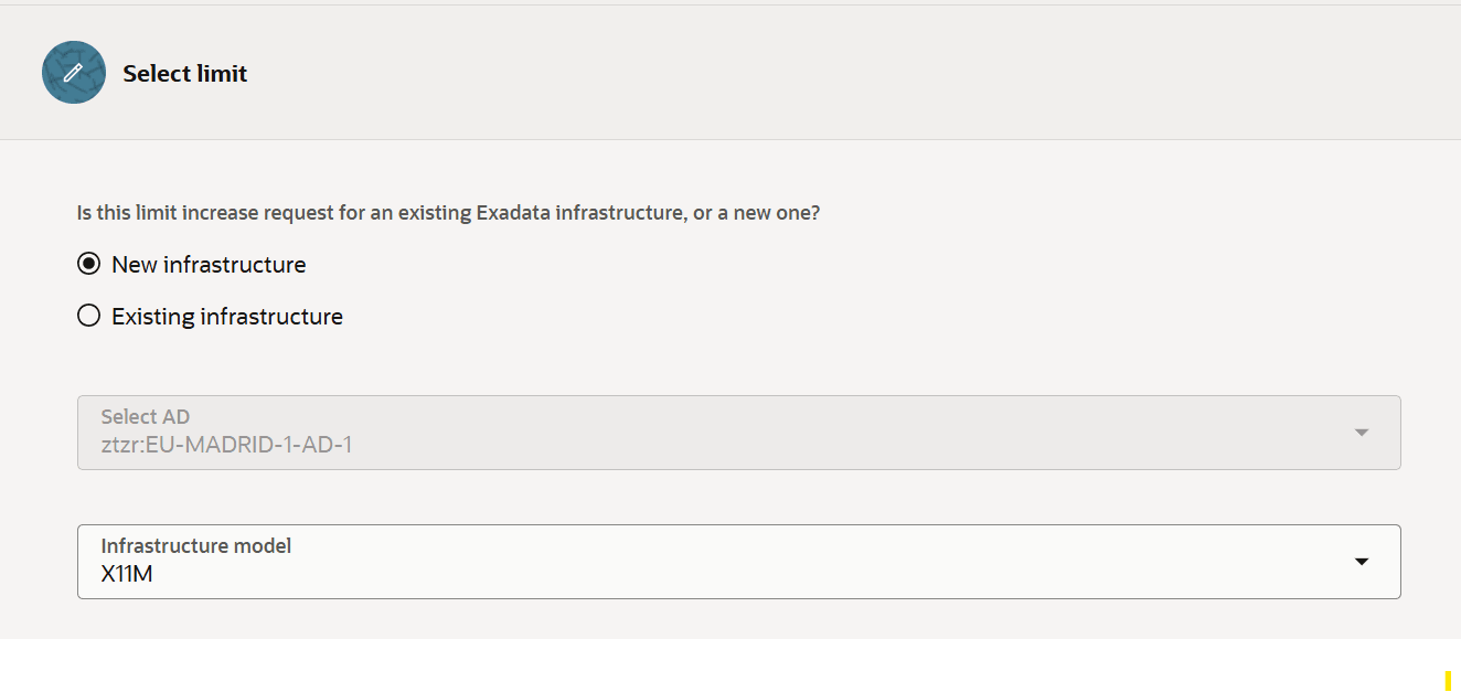

    • Seleccionar límite: seleccione Nueva infraestructura. El dominio de disponibilidad (AD) se rellena automáticamente en el campo de AD seleccionado si la región solo tiene un AD. En las regiones con varios dominios de disponibilidad, debe seleccionar manualmente el dominio de disponibilidad deseado. Solicitar aumento del límite de servicio
    • Modelo de Infraestructura: seleccione X11MV.

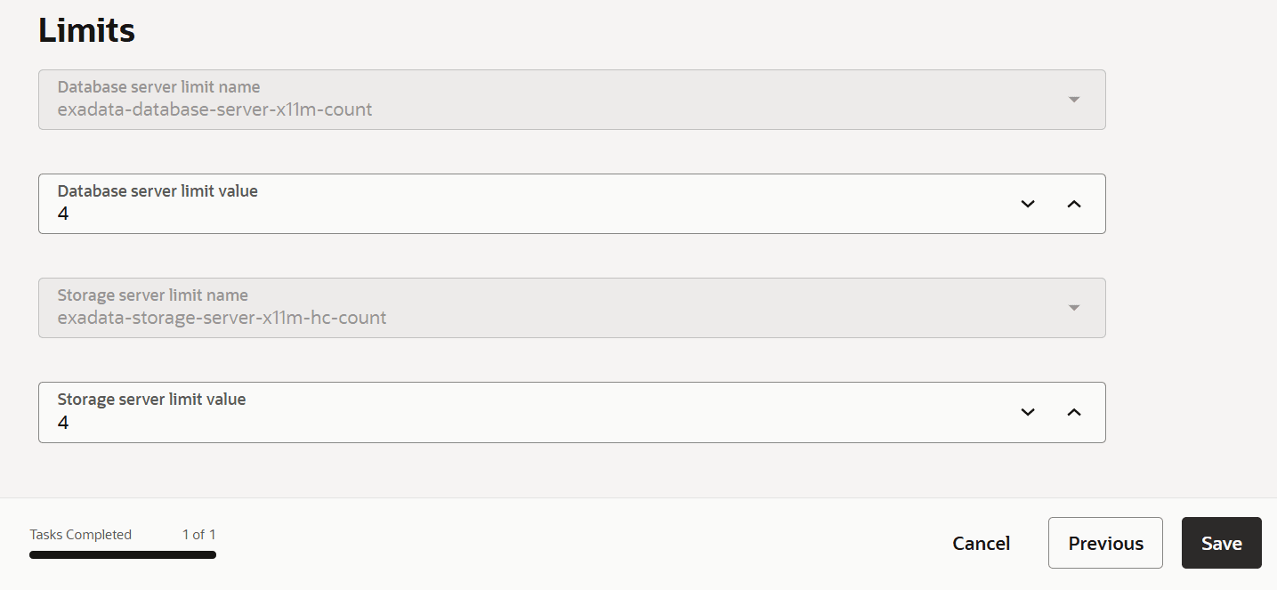

    • El nombre del límite del servidor de base de datos se rellena automáticamente. Seleccione un valor para el valor límite del servidor de base de datos. El valor mínimo es 2.
    • El nombre del límite del servidor de almacenamiento se rellena automáticamente. Seleccione un valor para el valor límite del servidor de almacenamiento. El valor mínimo es 3. Solicitar aumento del límite de servicio
    • Haga clic en Guardar. Seleccione Next (Siguiente). Revise la solicitud de límite, las etiquetas y otros detalles antes de enviarla.
    • Seleccionar límite: seleccione Infraestructura existente. Seleccione el recurso de infraestructura de Exadata existente cuyos límites se deben aumentar. El dominio de disponibilidad y el modelo de infraestructura se rellenan automáticamente en los campos correspondientes.
    • El nombre del límite del servidor de almacenamiento se rellena automáticamente. Seleccione un valor para el valor límite del servidor de almacenamiento. El valor mínimo es 3. Solicitud de un aumento del límite de servicio
