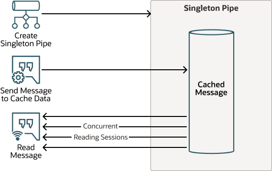

Acerca de las tuberías estándar y las tuberías Singleton
El paquete DBMS_PIPE permite que dos o más sesiones de base de datos se comuniquen mediante mensajes en memoria. La funcionalidad Pipe tiene varias aplicaciones, como la interfaz de servicio externo, la depuración, las transacciones independientes y las alertas. Consulte DBMS_PIPE en Oracle Database 19c PL/SQL Packages and Types Reference o Oracle Database 26ai PL/SQL Packages and Types Reference para obtener más información.
A continuación se muestra la descripción de database-pipe-messages-singleton-pipes.eps
Descripción de la ilustración database-pipe-messages-singleton-pipes.eps

Los pipes de Singleton proporcionan la capacidad de almacenar en caché un único mensaje en la memoria de la instancia de Autonomous AI Database.
A continuación se muestra el flujo de trabajo general para el uso de tuberías singleton.
Descripción de singleton-pipe-workflow.eps
Descripción de la ilustración singleton-pipe-workflow.eps
