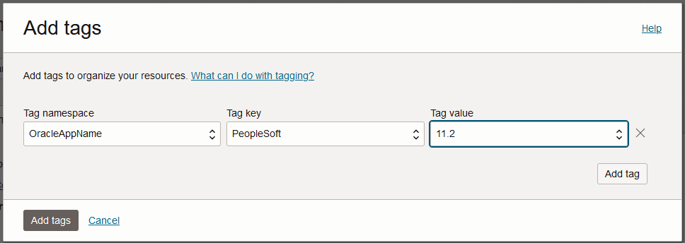

Adición de etiquetas
Puede etiquetar recursos mediante la consola, la interfaz de línea de comandos o el SDK de Oracle Cloud Infrastructure (OCI).
Hay muchos recursos de nube que se pueden etiquetar en el despliegue de una base de datos de IA autónoma. Las infraestructuras de Exadata, el cluster de VM de Exadata autónomo, la base de datos de contenedores autónoma y la base de datos de IA autónoma son algunos de ellos. Se pueden aplicar etiquetas al crear los recursos o modificarlas más adelante. Por ejemplo, puede aplicar etiquetas a una base de datos de contenedores autónomo (ACD) al aprovisionar la ACD o agregarlas más adelante desde su página Detalles.
Consulte Cómo funciona Tagging para obtener más información sobre el uso de etiquetas. El etiquetado se integra con el sistema de autorización de Oracle Cloud Infrastructure. Puede utilizar los controles de política de IAM para activar la delegación o la restricción de la manipulación de etiquetas. Consulte Autenticación y autorización para obtener más información sobre los permisos necesarios para trabajar con etiquetas de formato libre y definidas.

Los arrendamientos incluyen una biblioteca de etiquetas estándar que se aplicarían a la mayoría de los recursos. Estas etiquetas están disponibles actualmente como un juego de espacios de nombres de etiquetas que los administradores de gobernanza pueden desplegar. Las mejores prácticas de OCI recomiendan aplicar estas etiquetas a todos los recursos a los que se pueda aplicar una etiqueta estándar. Además de la generación de informes y la gobernanza, la automatización de servicios de OCI puede ofrecer optimizaciones específicas de la carga de trabajo basadas en valores de etiquetas estándar.
Por ejemplo, los despliegues de base de datos para la aplicación Peoplesoft necesitan una configuración específica. Al definir la clave en la etiqueta Oracle-ApplicationName mientras se despliega una instancia de la base de datos de IA autónoma, puede asegurarse de que la base de datos esté configurada para la aplicación concreta (por ejemplo, Peoplesoft) lista para usarse.
