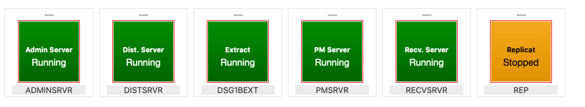

Ejemplo: Solución de problemas del estado del despliegue
En este ejemplo se muestra cómo solucionar problemas cuando el estado del despliegue no es del 100%.
Para solucionar problemas del estado del despliegue en la consola de despliegue de OCI GoldenGate:
  1. Cree alarmas para evaluar el estado del despliegue.
    Recibirá notificaciones cuando el estado del despliegue sea inferior al 100%.
  2. Inicie la consola de despliegue de OCI GoldenGate desde la página Detalles del despliegue y conéctese.
  3. En la Consola de despliegue de OCI GoldenGate, haga clic en Servicio de métricas de rendimiento y revise el estado de cada proceso.
    Si se para un subproceso como Extract o Replicat, esto afecta directamente al estado del servicio de administración, lo que proporciona una puntuación de estado 0 (mal estado). Por lo tanto, el estado general del despliegue es del 75% porque solo tres de los cuatro procesos tienen un estado correcto.
Los archivos log también están disponibles para cada proceso. Para obtener más información sobre cómo solucionar problemas mediante los archivos log de la consola de despliegue de OCI GoldenGate, consulte Solución de problemas mediante la consola de despliegue.
