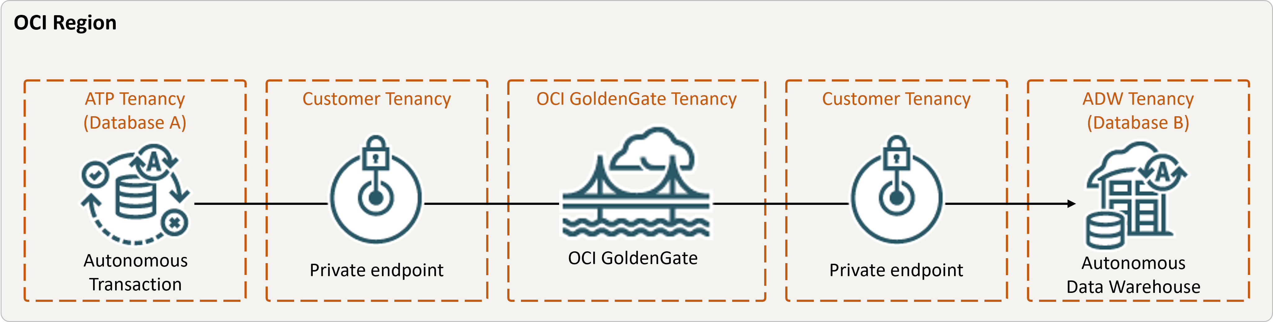

Replicación de datos entre bases de datos en la nube de la misma región
Descubra cómo configurar Oracle Cloud Infrastructure GoldenGate para replicar datos entre dos base de datos de IA autónoma.
Descripción general
Oracle Cloud Infrastructure GoldenGate permite replicar bases de datos soportadas dentro de la misma región. Los siguientes pasos le guiarán a través del proceso para instanciar una base de datos de destino mediante Oracle Data Pump y replicar datos del origen en el destino.
Este inicio rápido también está disponible como LiveLab: Ver el taller.
