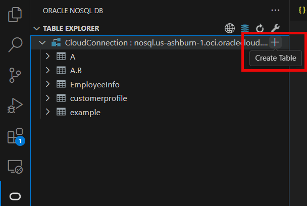

CREATE TABLE
Puede crear la tabla de Oracle NoSQL Database en dos modos:
  • Entrada de DDL simple: puede utilizar este modo para crear la tabla de Oracle NoSQL Database de forma declarativa, es decir, sin escribir una sentencia DDL.
  • Entrada de DDL avanzada: puede utilizar este modo para crear la tabla de Oracle NoSQL Database mediante una sentencia DDL.
  1. Mueva el cursor sobre la conexión de Oracle NoSQL Database para agregar la nueva tabla.
  2. Haga clic en el icono del signo más que aparece.
  3. En la página Crear tabla, seleccione Entrada DDL simple.
    Creación de una Tabla de Oracle NoSQL Database mediante el Modo de Entrada DDL Simple

    Unidad Seleccione la unidad (Días o Horas) que desea utilizar para el valor de TTL para las filas de la tabla.
    Valor Especifique la duración de caducidad para las filas de la tabla. Después del número de días u horas, las filas caducan automáticamente y ya no están disponibles. El valor por defecto es cero, lo que indica que no hay tiempo de caducidad.
    La actualización del tiempo de duración de la tabla (TTL) no cambia el valor TTL de los datos existentes en la tabla. El nuevo valor TTL se aplica sólo a las filas que se agregan a la tabla después de modificar este valor y a las filas para las que no se ha proporcionado ningún valor específico de fila de sustitución.
  4. Haga clic en Mostrar DDL para ver la sentencia DDL formada según los valores introducidos en los campos en el modo Entrada DDL simple. Esta sentencia DDL se ejecuta al hacer clic en Crear.
  5. Haga clic en Create.
DROP TABLE
  1. Haga clic con el botón derecho en la tabla de destino.
  2. Haga clic en Suprimir Tabla.
  3. Haga clic en para borrar la tabla.
