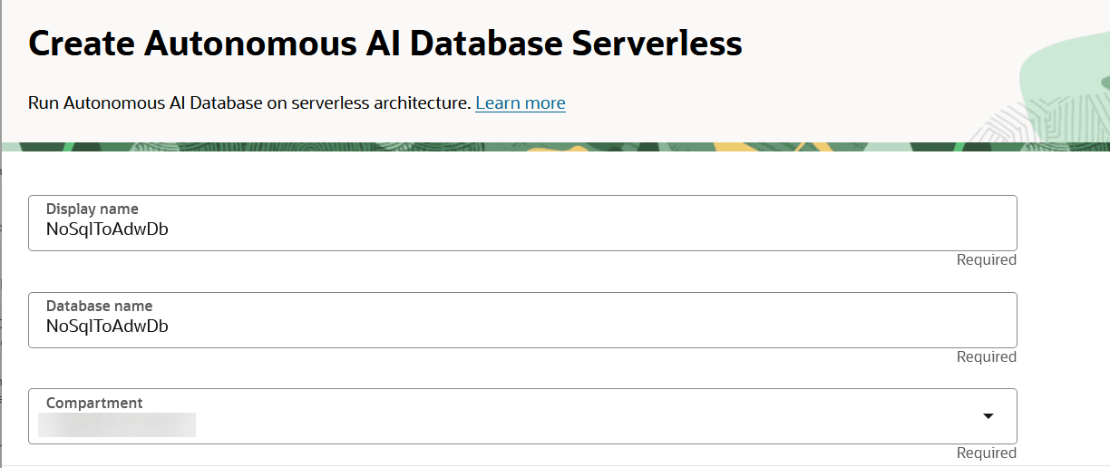

Introduzca la información básica para la base de datos de IA autónoma; por ejemplo,
Compartimento: introduzca el nombre de compartimento seleccionado anteriormente.
Nombre mostrado: nombre que se mostrará en la consola; por ejemplo,
NoSqlToAdwDb. -
Nombre de base de datos: nombre que se va a utilizar al conectarse a la base de datos; por ejemplo,
NoSqlToAdwDb(no puede tener más de 30 caracteres).

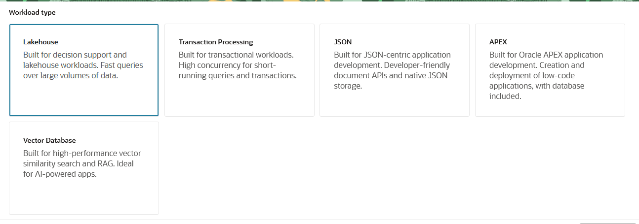

Seleccione el tipo de carga de trabajo Lakehouse.

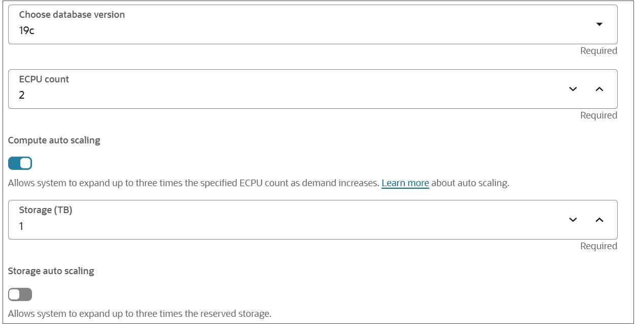

Utilice la configuración por defecto para la base de datos.

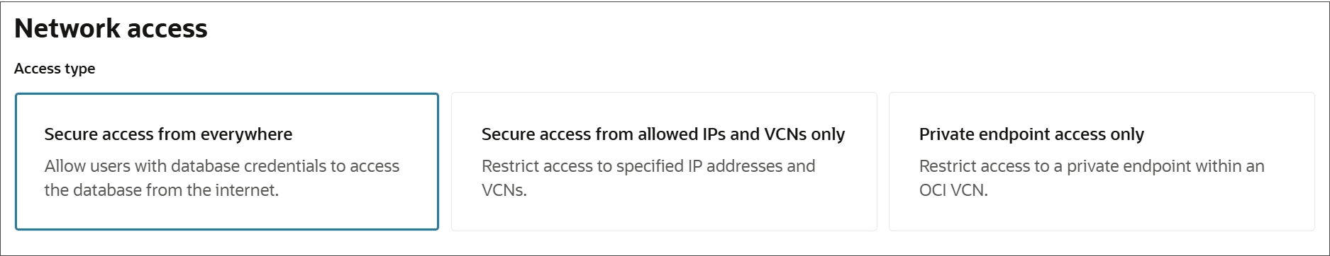

Seleccione Acceso seguro desde cualquier lugar para Tipo de acceso.

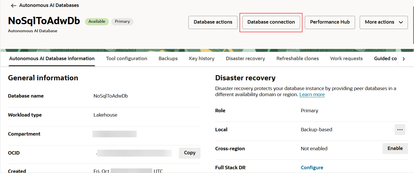

Seleccione el enlace con el nombre mostrado que ha introducido al crear la base de datos.
Seleccione Database Connection (Conexión a base de datos).

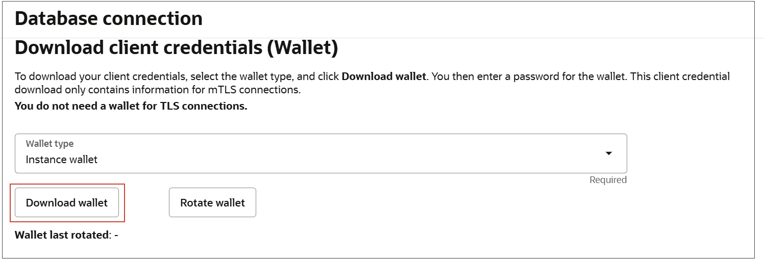

Seleccione Descargar cartera e introduzca el juego de contraseñas administrativas durante la creación de la base de datos.
Guarde el archivo (zip) en una ubicación segura.

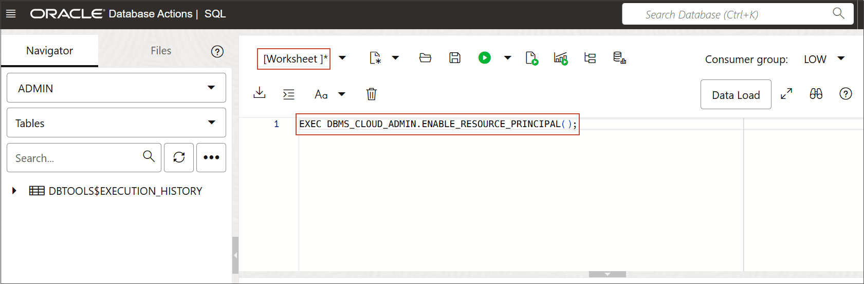

En Acciones de base de datos, seleccione SQL.
En la ventana con la etiqueta [Hoja de trabajo]*, si desea autenticar la base de datos de Oracle Autonomous AI Lakehouse con Object Storage mediante la entidad de recurso, ejecute el siguiente procedimiento.
EXEC DBMS_CLOUD_ADMIN.ENABLE_RESOURCE_PRINCIPAL();
