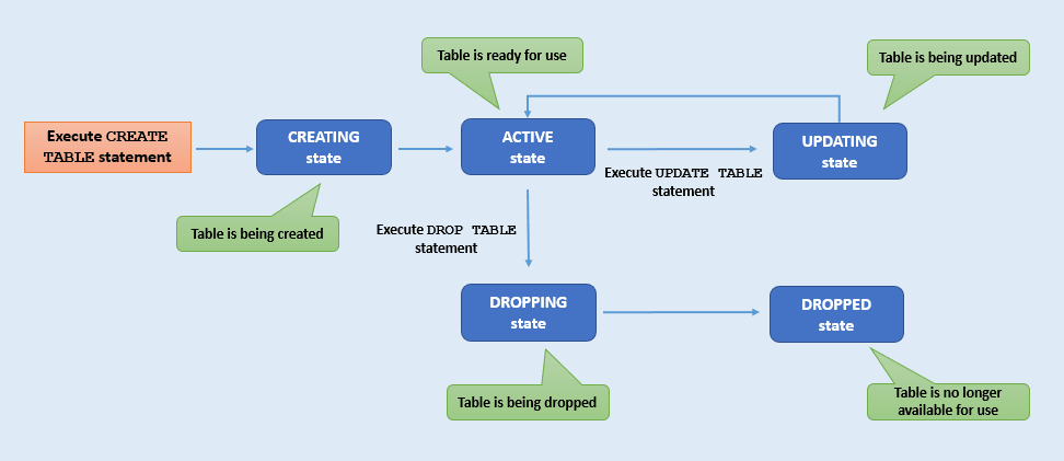

Ciclos de vida y estados de tabla
Obtenga información sobre los diferentes estados de tabla y su importancia (proceso de ciclo de vida de tabla).
Cada tabla pasa por una serie de estados diferentes, desde la creación de la tabla hasta la supresión (borrado). Por ejemplo, una tabla con el estado DROPPING no puede continuar con el estado ACTIVE, mientras que una tabla en estado ACTIVE puede cambiar al estado UPDATING. Puede realizar un seguimiento de los distintos estados de una tabla controlando el ciclo de vida de la tabla. En esta sección se describen los distintos estados de tabla.
| Estado de la Tabla | Descripción |
CREATING |
La tabla está en proceso de creación. No está listo para su uso. |
UPDATING |
La actualización de la tabla está en curso. No se pueden realizar más modificaciones en la tabla mientras la tabla está en este estado. Una tabla tiene el estado UPDATING cuando:- Se están cambiando los límites de la tabla - El esquema de tabla está evolucionando - Adición o borrado de un índice de tabla |
ACTIVE |
La tabla se puede utilizar en el estado actual. Puede que la tabla se haya creado o modificado recientemente, pero el estado de la tabla es ahora estable. |
DROPPING |
La tabla se está borrando y no se puede acceder a ella con ningún fin. |
DROPPED |
La tabla se ha borrado y ya no existe para las actividades de lectura, escritura o consulta. Nota: una vez borrada, se puede volver a crear una tabla con el mismo nombre. |
