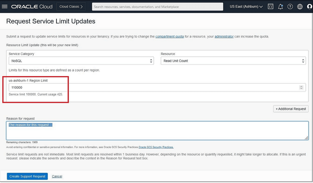

Para solicitar un entorno alojado dedicado:
- Conéctese a Oracle NoSQL Database Cloud Service.
- Escriba Límites, cuotas y uso en la barra de búsqueda de la parte superior y vaya a la página Límites, cuotas y uso. Asegúrese de que ha seleccionado la región correcta en la parte superior derecha. Esta debe ser la región en la que desea el entorno alojado.
- Haga clic en el botón Solicitar un aumento del límite del servicio.
- Haga clic en Agregar en Elementos solicitados y seleccione el servicio NoSQL. Haga clic en Next (Siguiente) y seleccione Hosted Environments (Entornos alojados).
- Introduzca el número de entornos de host que necesita.
- En el cuadro de texto Reason for Request (Motivo de solicitud):
Para solicitar un punto final por defecto, agregue este texto: "Solicitud de un nuevo entorno alojado". El nombre del punto final por defecto será
<tenancyName>.nosql.<REGION>.oci.oraclecloud.com.Para solicitar un punto final diferente, agregue este texto: "Solicitud de prefijo de punto final: <alternativePrefix>". Esto dará como resultado
<alternativePrefix>.nosql.<REGION>.oci.oraclecloud.com. -
Para realizar una solicitud de activación de clave de cifrado en el entorno dedicado para CMEK, agregue este texto: "Solicitud de activación de CMEK".
Haga clic en Guardar.
- Revise su solicitud y haga clic en Ejecutar.
Nota: El entorno alojado se aprovisionará y estará disponible en aproximadamente diez (10) días laborables, según la disponibilidad de Hardware, después de formalizar la solicitud de servicio. Una vez que el entorno alojado esté listo, se actualizará en la solicitud de servicio un comentario con el texto Su solicitud se ha tramitado. Puede sondear la solicitud de servicio para comprobar si ha recibido este comentario sobre el aprovisionamiento del entorno alojado.
