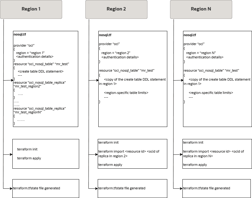

El proveedor de OCI en Terraform está configurado para una sola región. Dado que las actualizaciones de límite de tabla son específicas de cada región, puede gestionar las unidades de lectura y escritura de una réplica creada en ca-toronto-1 solo desde la región de Toronto. Del mismo modo, si desea gestionar los límites de tabla de las diferentes regiones de la tabla activa global, le recomendamos que estructure sus módulos en terraform como se muestra a continuación. Aquí, la región 1, la región 2, etc. son directorios del directorio Terraform. El directorio Terraform es el que se crea al instalar Terraform.
En el directorio Terraform, mantenga directorios independientes para cada región y mantenga las configuraciones (representadas como nosql.tfen el diagrama anterior) con límites de tabla específicos de región dentro de ellas. Los archivos de estado de terraform (terraform.tfstate) también se crean y gestionan por separado para cada región.
En nuestro caso, tendríamos tres directorios dentro del directorio Terraform que corresponden a las tres regiones, us-ashburn-1, ca-montreal-1 y ca-toronto-1. Llamemos a los directorios Ashburn, Montreal y Toronto.
Pasos para modificar las unidades de lectura/escritura de la tabla de réplica en la región ca-toronto-1:
  1. Navegue hasta el directorio Toronto. Cree una configuración de Terraform (aquí, nosql.tf) duplicando la definición del recurso oci_nosql_table de la configuración utilizada en la región este de EE. UU. (Ashburn).

  3. Importe la tabla existente al estado de Terraform. Como se muestra en el diagrama anterior, el archivo de estado también es específico de la región y, por lo tanto, la importación de la tabla no crea ningún conflicto de estado. Puede obtener el ocid de la tabla de réplicas en la región Sureste de Canadá (Toronto) desde la consola de OCI.
    terraform import oci_nosql_table.mr_test <ocid-of-replica-table-in-ca-toronto-1>
