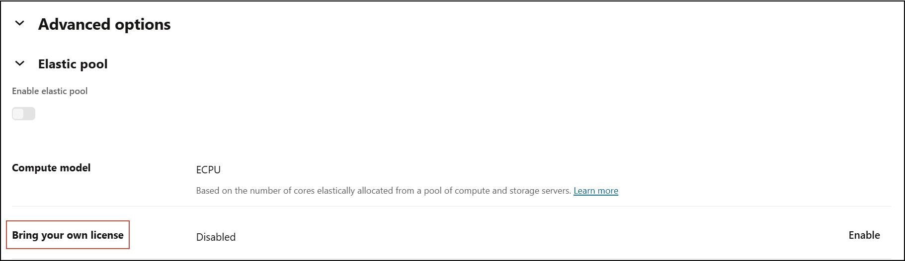

- Seleccione el tipo de licencia correspondiente. Si tiene su propia licencia, active Traiga su propia licencia (BYOL).
