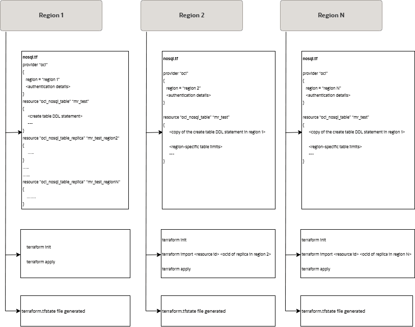

El proveedor de OCI en Terraform está configurado para una sola región. Dado que las actualizaciones de límite de tabla son específicas de cada región, puede gestionar las unidades de lectura y escritura de una réplica creada en ca-toronto-1 solo desde la región de Toronto. Del mismo modo, si desea gestionar los límites de tabla de las diferentes regiones de la tabla activa global, le recomendamos que estructure sus módulos en terraform como se muestra a continuación. Aquí, la región 1, la región 2, etc. son directorios del directorio Terraform. El directorio Terraform es el que se crea al instalar Terraform.
En el directorio Terraform, mantenga directorios independientes para cada región y mantenga las configuraciones (representadas como nosql.tfen el diagrama anterior) con límites de tabla específicos de región dentro de ellas. Los archivos de estado de terraform (terraform.tfstate) también se crean y gestionan por separado para cada región.
En nuestro caso, tendríamos tres directorios dentro del directorio Terraform que corresponden a las tres regiones, us-ashburn-1, ca-montreal-1 y ca-toronto-1. Llamemos a los directorios Ashburn, Montreal y Toronto.
Pasos para modificar las unidades de lectura/escritura de la tabla de réplica en la región ca-toronto-1:
