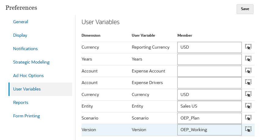

En primer lugar, debe definir las variables de usuario necesarias para trabajar con el panel de control Análisis de volumen de productos.

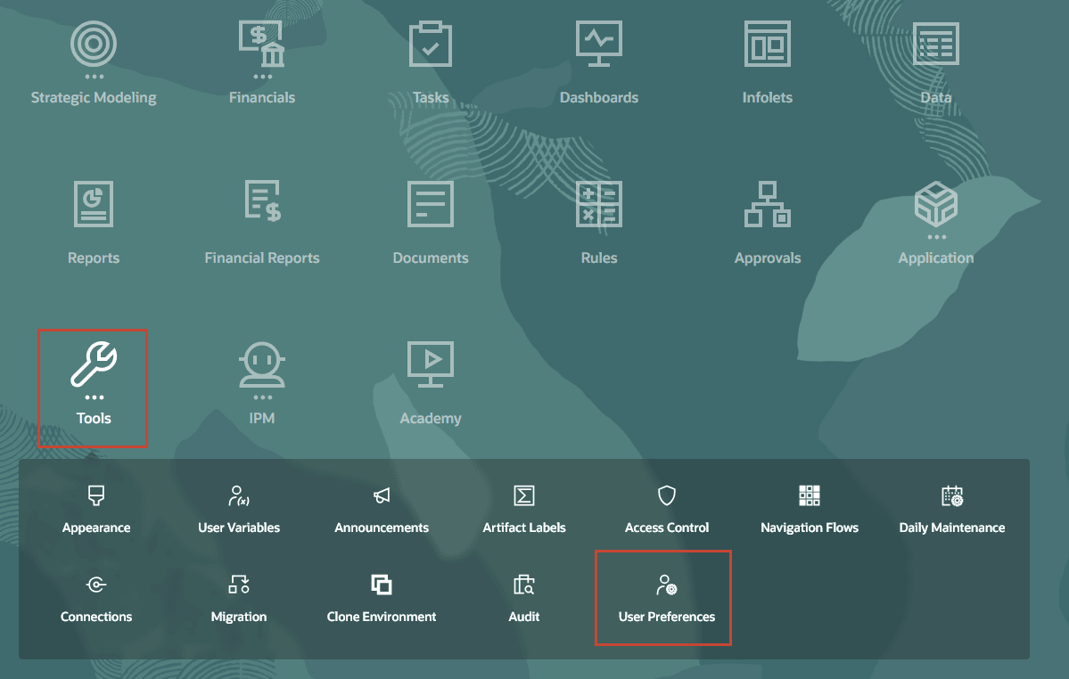

  1. En la página de Inicio, haga clic en Herramientas y, a continuación, seleccione Preferencias de usuario.
  2. Preferencias de usuario
  3. Seleccione la pestaña Variables de usuario.
  4. Introduzca las siguientes definiciones de variables:
  5. Variable de usuario Miembros
    Moneda de presentación USD
    Moneda USD
    Entidad Ventas en EE. UU.
    Escenario OEP_Plan
    Version OEP_Working
    Variables de usuario seleccionadas
  6. Haga clic en Guardar. En el mensaje de confirmación, haga clic en Aceptar y, a continuación, vuelva a la página de inicio.

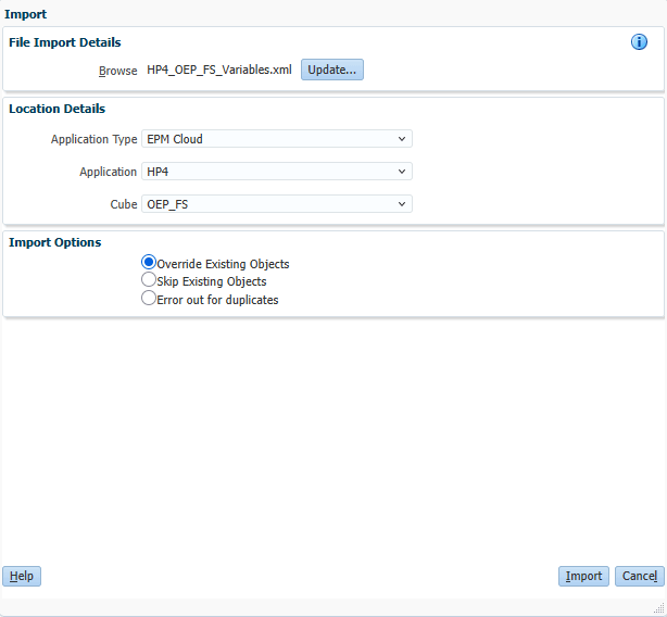

  1. Haga clic con el botón derecho en el enlace de HP4_OEP_FS_Variables.xml y guarde el archivo en la unidad local.
  2. En la parte superior izquierda, haga clic en Icono de Navegador Navigator y vaya a Rules (Reglas) (en Crear y gestionar) para abrir Calculation Manager. En la vista de sistema, amplíe EPM Cloud > HP4. Haga clic con el botón derecho en OEP_FS y seleccione Importar.
  3. En Detalles de importación de archivos, examine para seleccionar HP4_OEP_FS_Variables.xml en la unidad local.
  4. En Detalles de ubicación, realice las siguientes selecciones:
    • Tipo de aplicación: EPM Cloud
    • Aplicación: HP4
    • Cubo: OEP_FS
  5. En Opciones de importación, seleccione Sustituir objetos existentes.

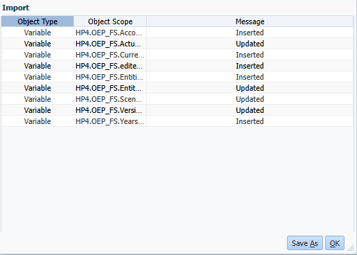

    Importar variables
  6. Haga clic en Importar. Revise los resultados de la importación (pueden decir Actualizado o Insertado) y, a continuación, haga clic en Aceptar.
    Resultados de Importación
  7. Haga clic en Cancelar para cerrar el cuadro de diálogo Importar.

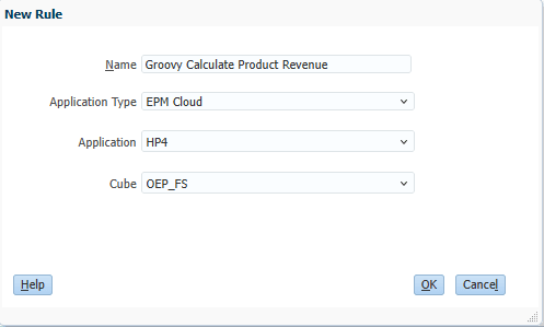

  1. En Calculation Manager, cree una regla denominada Calcular ingresos por producto de Groovy en el tipo de plan OEP_FS.
  2. Nuevo Objeto

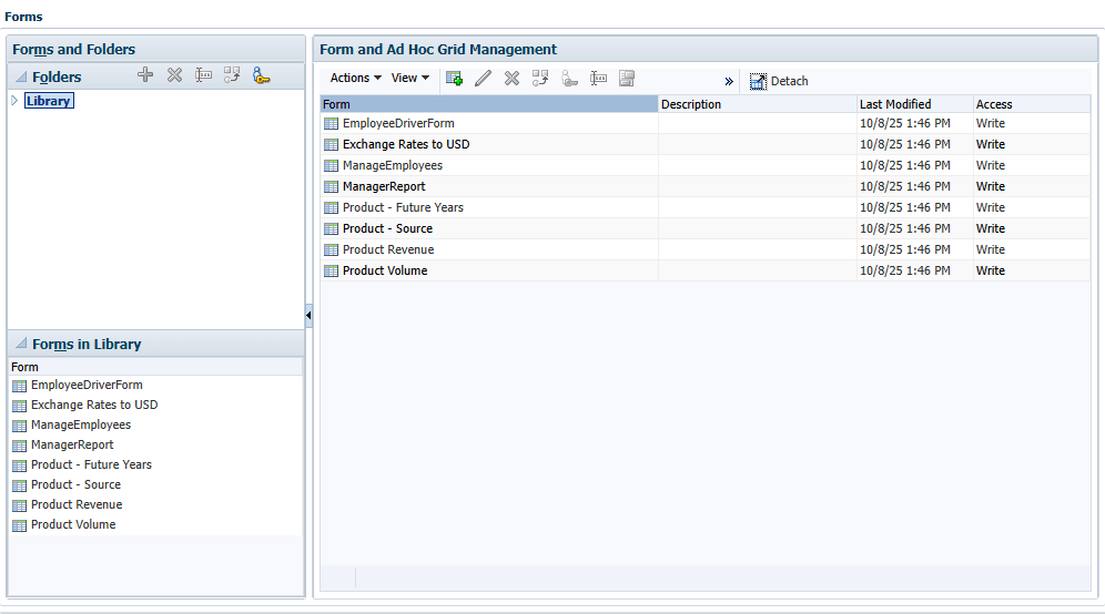

En esta sección, agregará la regla de script Groovy al formulario Volumen de producto, que se ejecutará después de guardar.
  1. Seleccione la ventana Planning y, en la parte superior izquierda, haga clic en Icono de Navegador Navigator y vaya a Formularios (en Crear y gestionar). Seleccione el formulario Volumen del producto.
  2. Gestor de formularios

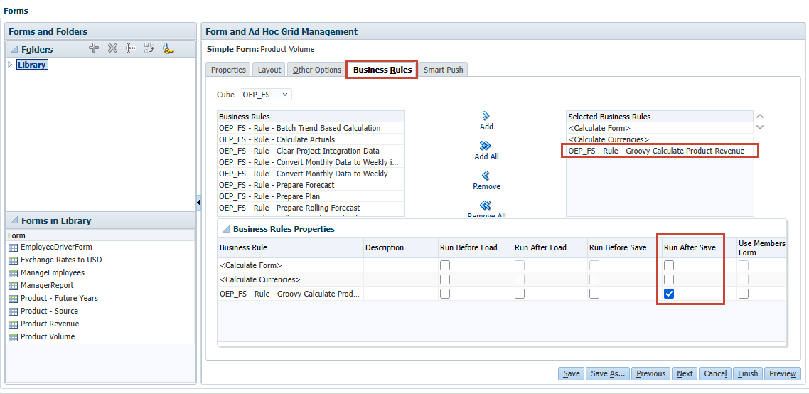

  3. Edite el formulario. Agregue la regla Calcular ingresos por producto de Groovy y defínala en Ejecutar después de guardar. Guarde el formulario y cierre la ventana del Gestor de formularios.
  4. Ejecutar después de guardar

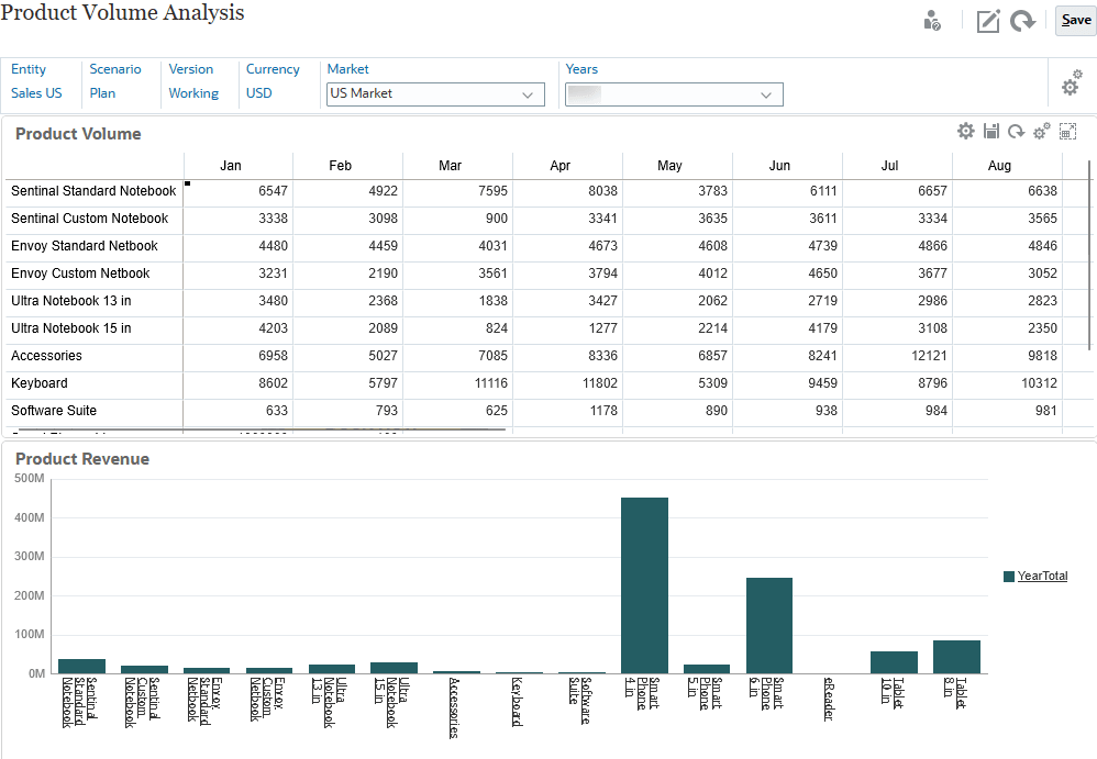

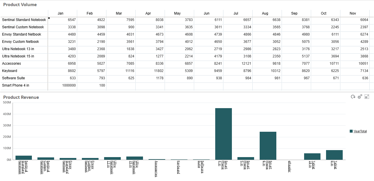

En esta sección, puede probar la regla Groovy editando datos en el panel de control Análisis de volumen de productos.

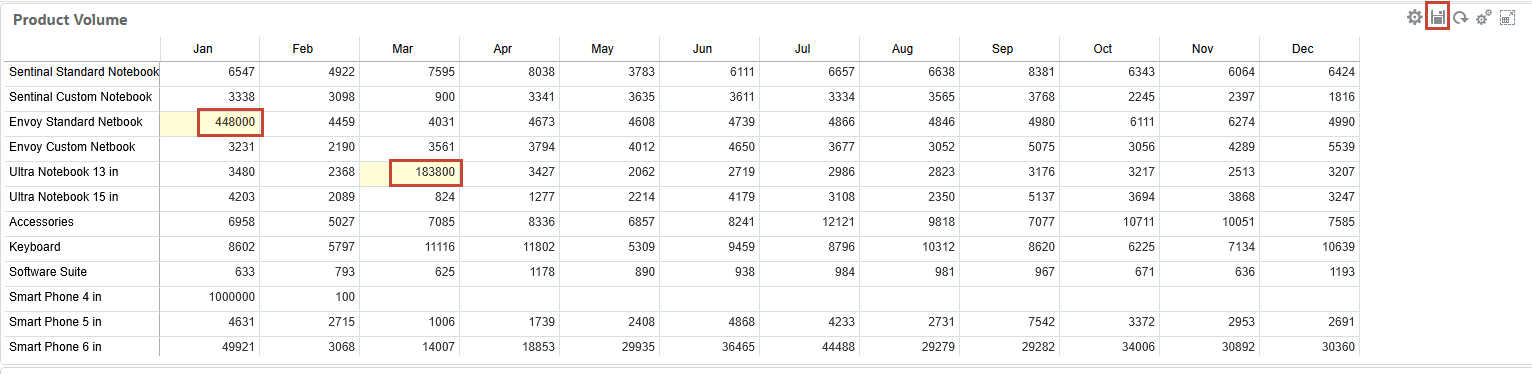

  1. Desde la página inicial, haga clic en Paneles. Abra el panel de control Product Volume Analysis (Análisis de volumen de productos).
  2. Cuadro de mandos Análisis de volumen de productos

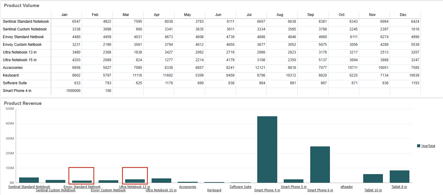

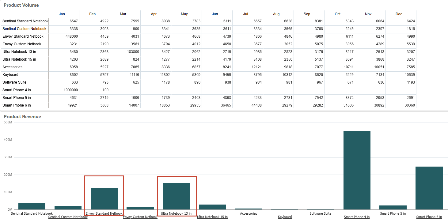

  3. Para Envoy Standard Notebook, edite el volumen del producto para enero. Para Ultra Notebook 13 in, edite el volumen del producto para marzo. Guarde el formulario (no el cuadro de mandos).
  4. Guarde el formulario Product Volume.

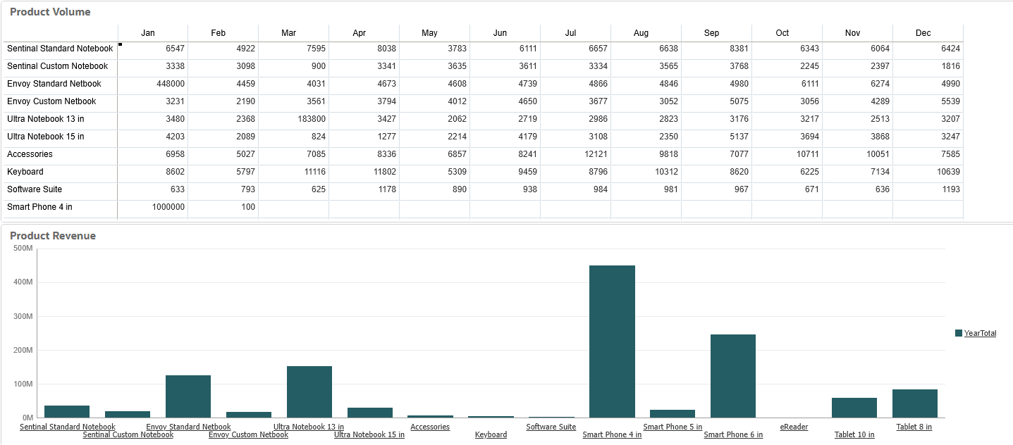

  5. Haga clic en OK (Aceptar) para cerrar el mensaje de información. Los cambios se reflejan en el formulario Ingresos por productos.
  6. Los cambios se reflejan en el formulario Ingresos por productos.

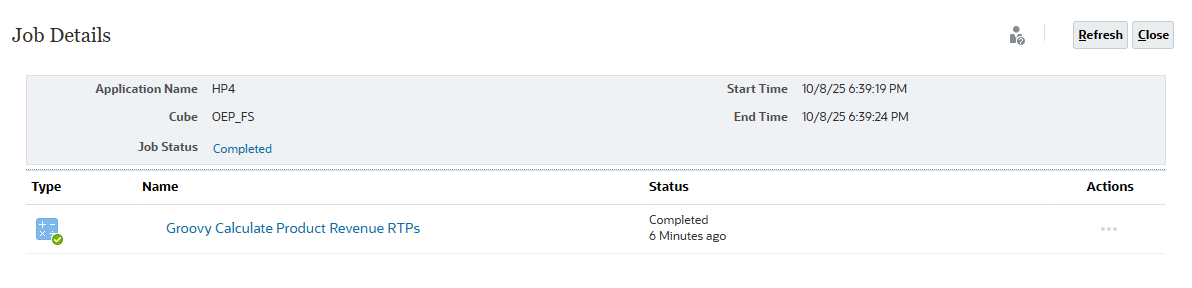

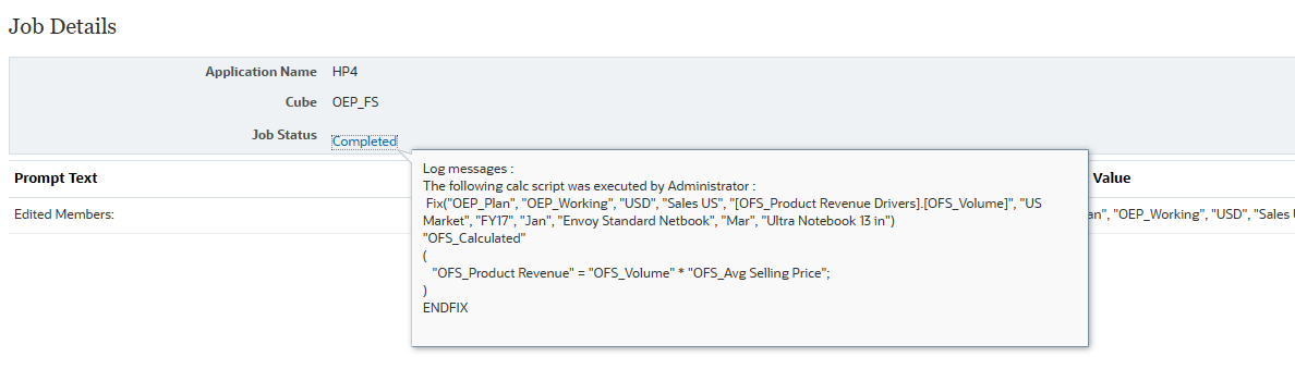

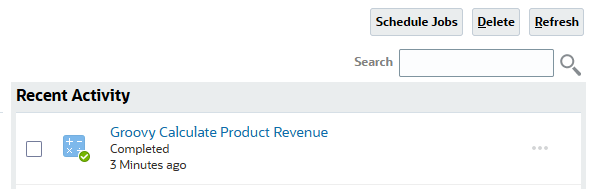

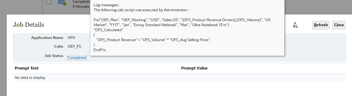

  7. Cierre el panel de control. Vaya a Trabajos (en Aplicación) y seleccione la tarea Calcular ingresos por producto de Groovy.
  8. Trabajos que se muestran en la consola de trabajos.
  9. El mensaje de log del trabajo completado identifica al usuario que ejecutó la regla y el script de cálculo generado. Después de ver los detalles del trabajo, cierre la ventana y vuelva a la página inicial.
  10. Mensaje log para el trabajo.

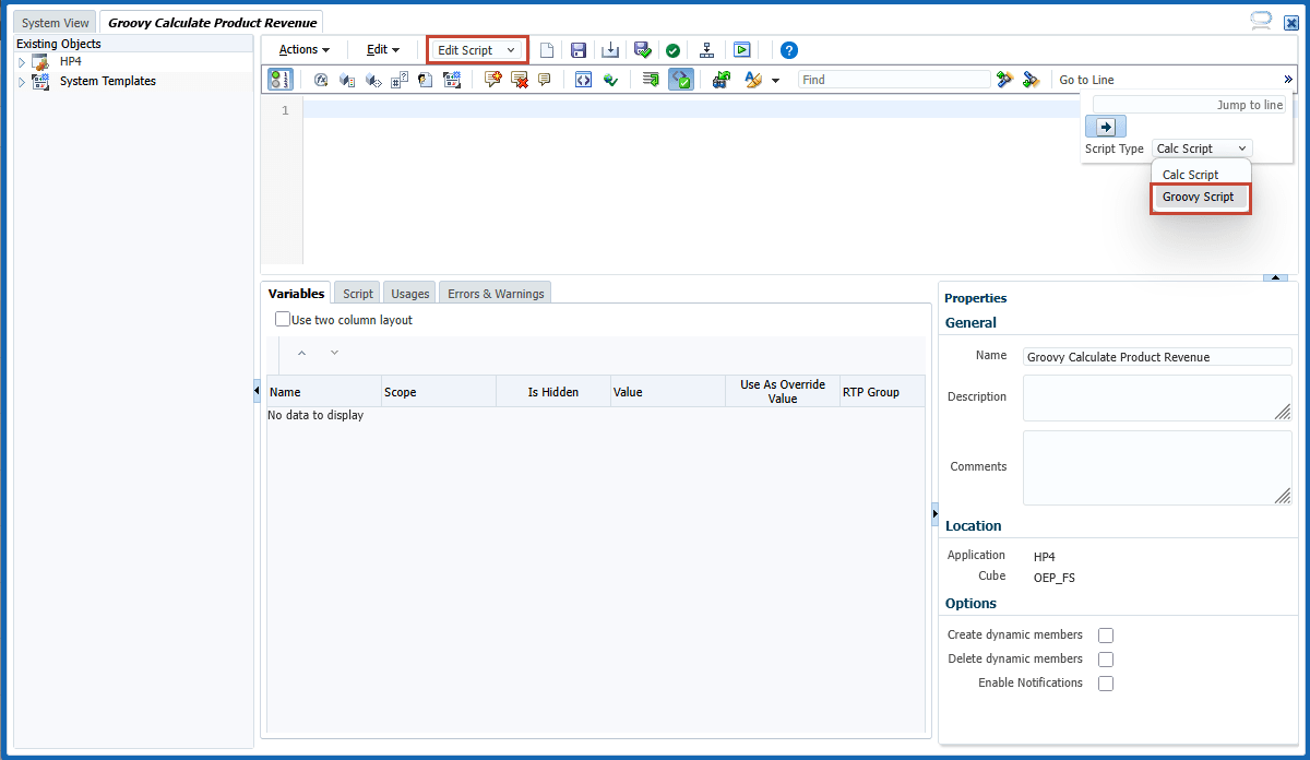

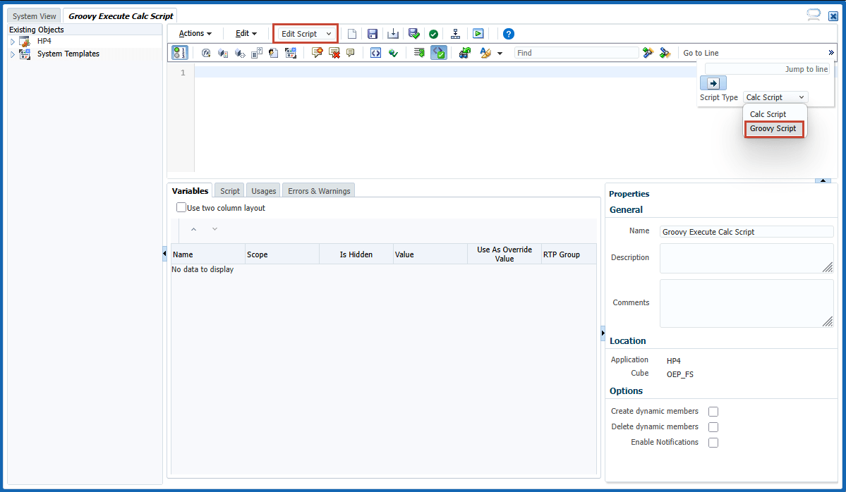

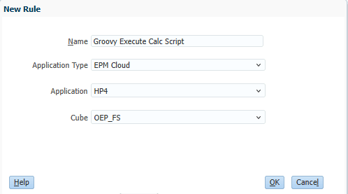

  1. Seleccione la ventana Calculation Manager y cree una regla denominada Groovy Calcular RTP de ingresos por producto en el tipo de plan OEP_FS.
  2. Nuevo Objeto
  3. En el editor de reglas, cambie la opción Diseñador a Editar script y defina el tipo de script en Script de Groovy.
  4. Opciones del editor de reglas
  5. Copiar esta secuencia de comandos y pegarla en el editor:

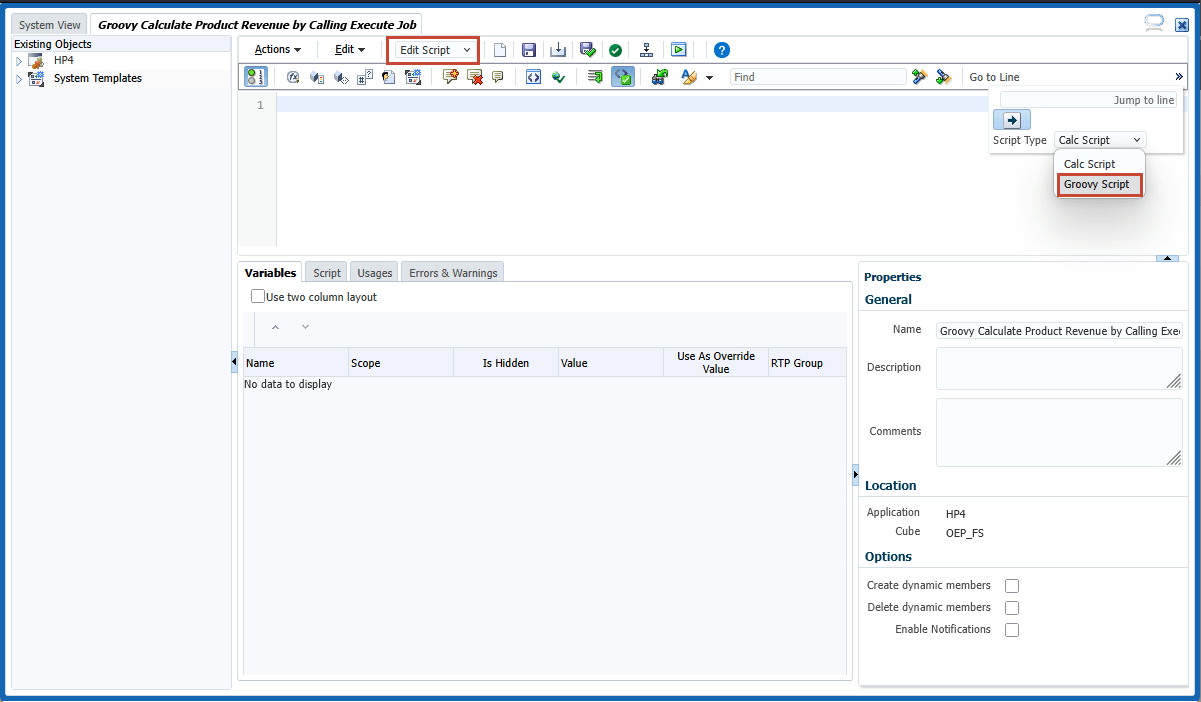

Creación de una regla de Groovy para ejecutar un trabajo de cálculo
Ahora crea la segunda regla Groovy, que ejecuta un trabajo de cálculo que transfiere variables y ejecuta la regla Groovy Calcular RTP de ingresos por producto.

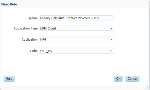

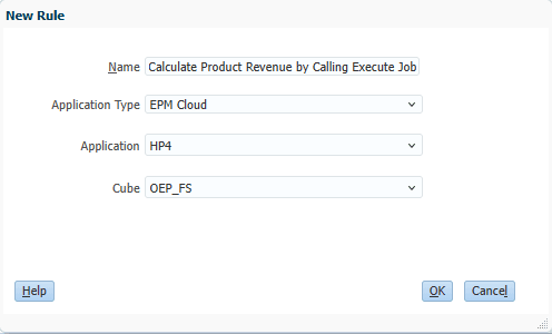

  1. En Calculation Manager, cree una regla denominada Groovy Calcular ingresos por producto llamando al trabajo de ejecución en el tipo de plan OEP_FS.
  2. Nuevo Objeto

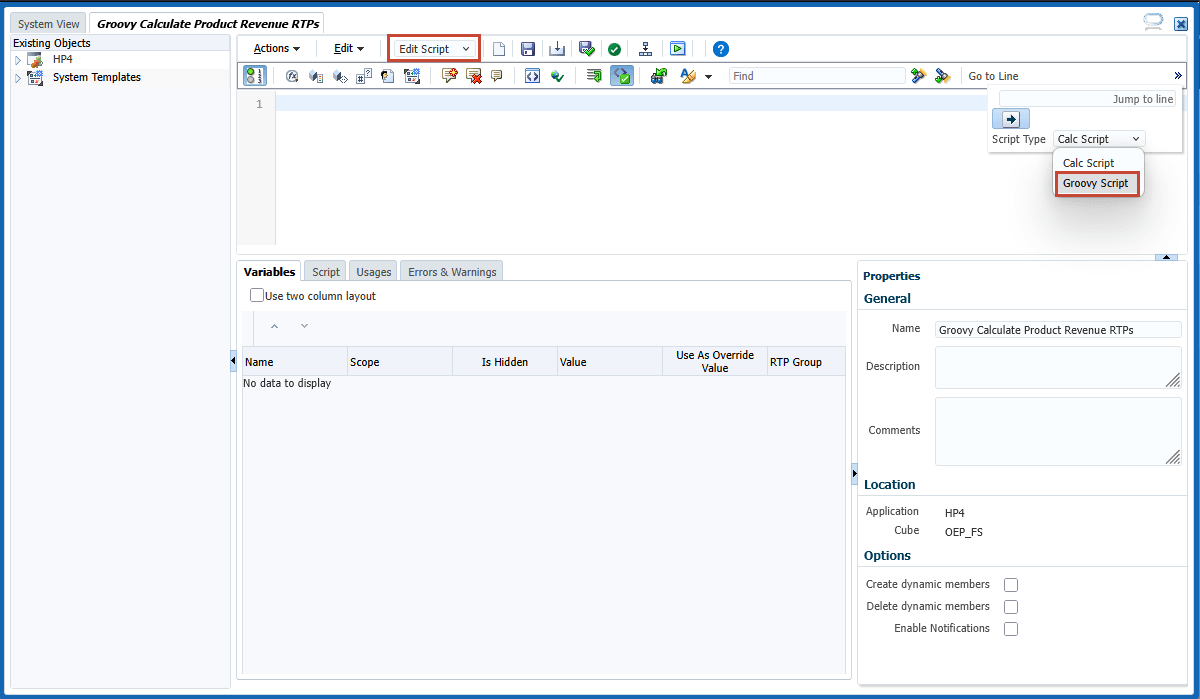

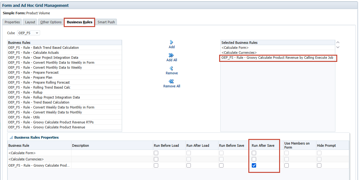

Adición de la regla a un formulario de Planning

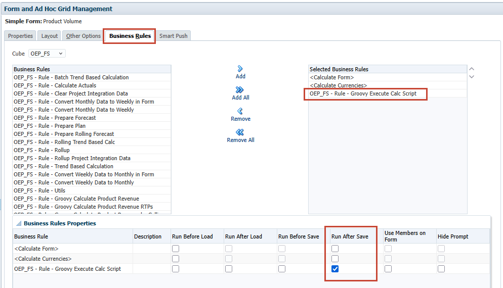

  3. Edite el formulario. Elimine la regla Calcular ingresos por producto de Groovy de las reglas seleccionadas. Agregue la regla Groovy Calculate Product Revenue by Calling Execute Job y defínala en Run After Save. Guarde el formulario y cierre la ventana del Gestor de formularios.
  4. Agregar la regla Ejecutar trabajo a la pantalla Volumen de producto

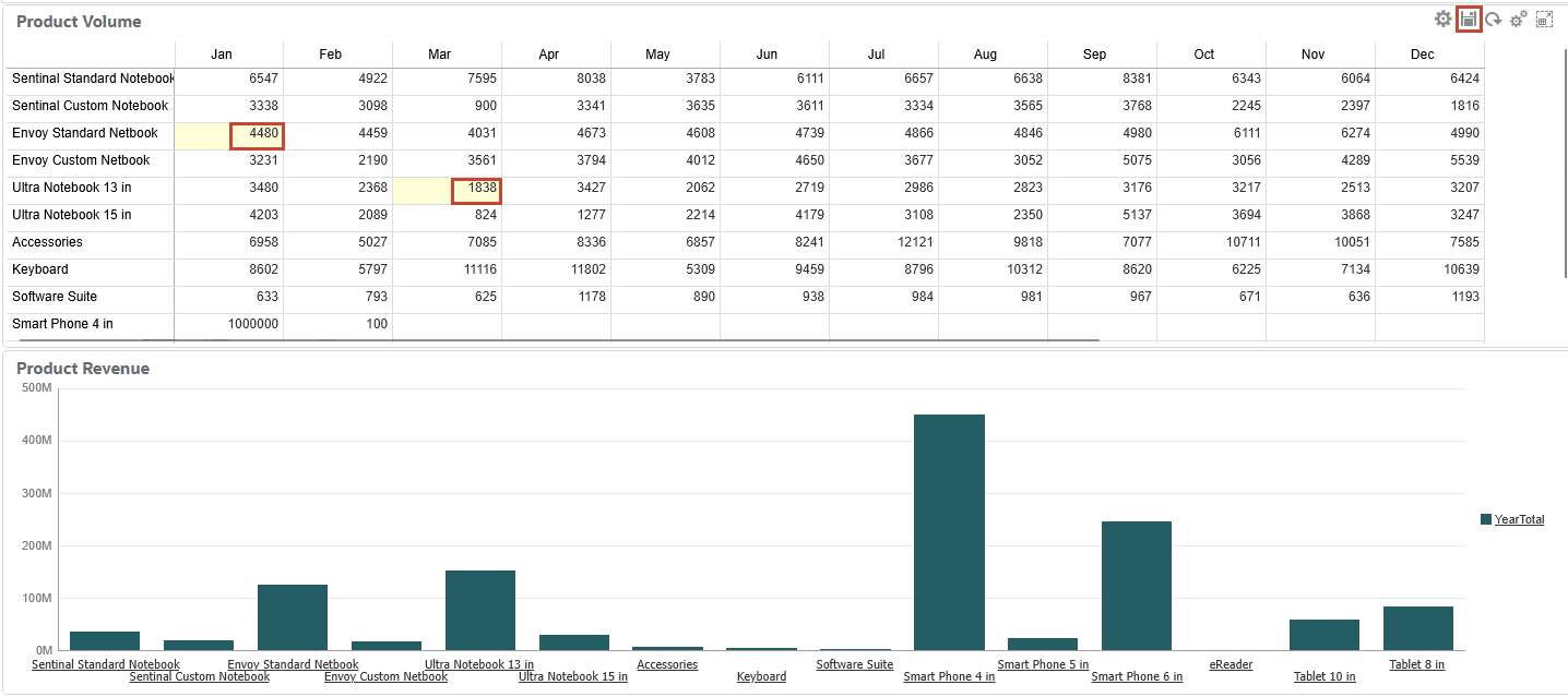

  1. En la página de inicio, haga clic en Paneles. Abra el panel de control Product Volume Analysis (Análisis de volumen de productos).

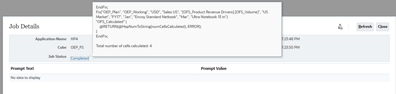

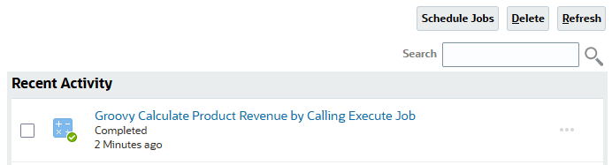

  7. Cierre el panel de control. Vaya a Trabajos (en Aplicación) y seleccione la tarea Calcular ingresos de producto de Groovy llamando a la tarea Ejecutar.
  9. En los detalles del trabajo, la regla Calcular RTP de ingresos por producto de Groovy se muestra como un trabajo secundario. Haga clic en el trabajo secundario.
  10. Trabajos secundarios que se muestran en los detalles del trabajo.
  11. En los detalles del trabajo secundario, puede ver la lista de miembros transferidos al script para la petición de datos Miembros editados. El mensaje de log del trabajo completado identifica al usuario que ejecutó la regla y el script de cálculo generado. Después de ver los detalles del trabajo, cierre la ventana y vuelva a la página de inicio.
  12. Mensaje log para el trabajo.

  2. Nuevo Objeto
  1. En la parte superior izquierda, haga clic en Icono de Navegador Navigator y vaya a Formularios (en Crear y gestionar). Seleccione el formulario Volumen del producto.
  3. Edite el formulario. Elimine la regla Calcular ingresos de producto de Groovy llamando al trabajo de ejecución de las reglas de negocio seleccionadas. Agregue la regla Script de cálculo de ejecución de Groovy y defínala en Ejecutar después de guardar. Guarde el formulario y cierre la ventana del Gestor de formularios.
  1. En la página Inicio, haga clic en Paneles. Abra el panel de control Product Volume Analysis (Análisis de volumen de productos).

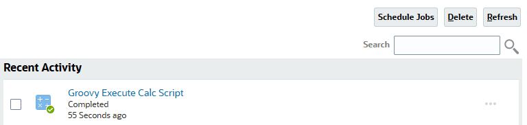

  7. Cierre el panel de control. Vaya a Trabajos y seleccione el trabajo Script de cálculo de ejecución de Groovy.
  9. El mensaje de log del trabajo completado identifica al usuario que ejecutó la regla y el script de cálculo generado, así como el recuento de celdas calculadas.
