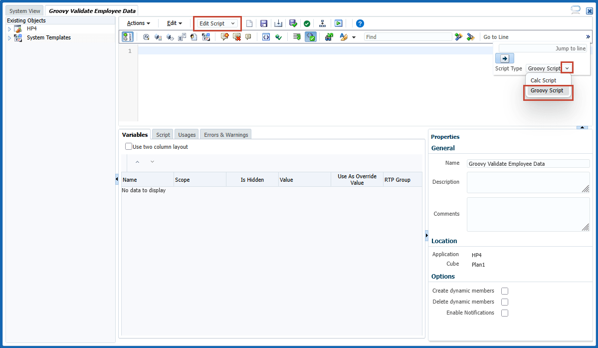

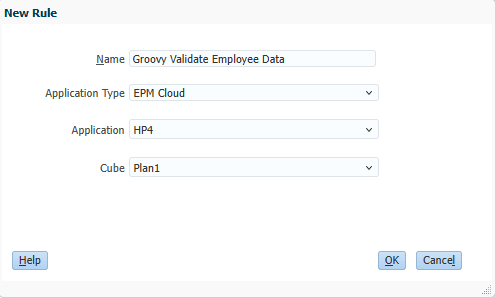

- Abra Calculation Manager y cree una regla denominada Validar datos de empleado de Groovy en el cubo Plan1.
- En el editor de reglas, cambie la opción Diseñador a Editar script y defina el tipo de script en Script de Groovy.
- Copie esta secuencia de comandos y péguela en el editor.
- En la barra de herramientas, haga clic en
(Guardar) para guardar el script y, a continuación, haga clic en
(Validar y desplegar) para validar y desplegar el script. Haga clic en OK (Aceptar) cuando se le solicite. Cierre Calculation Manager.

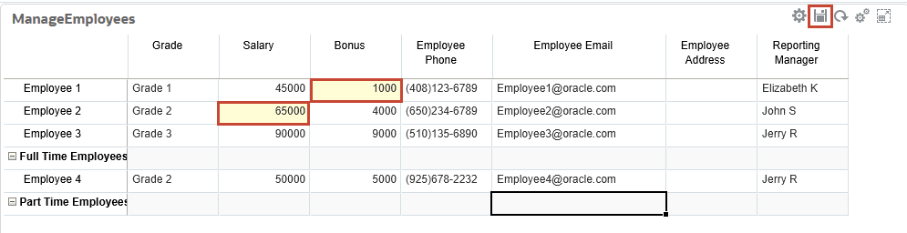

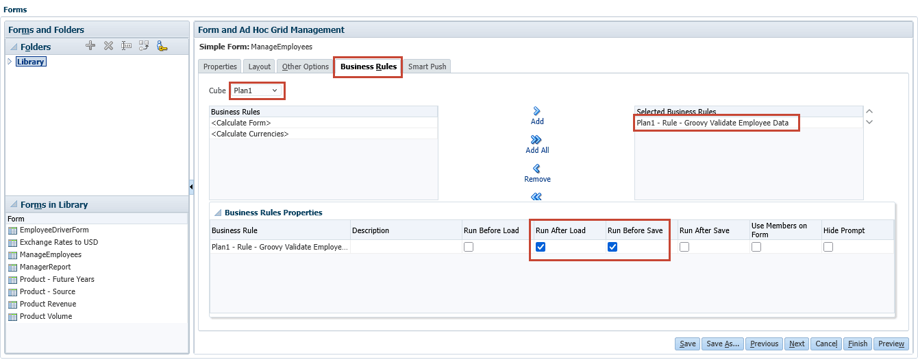

- En el gestor de formularios, edite el formulario ManageEmployees y asocie la regla Validar datos de empleado de Groovy para que se ejecute Después de la carga y Antes de guardar (puede que primero tenga que seleccionar Plan1 en la lista Cubo).
- Guarde el formulario y cierre la ventana del Gestor de formularios.

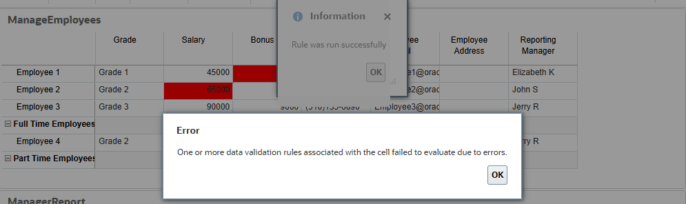

- Abra el panel de control Empleados. Agregue una bonificación de 1000 para el empleado 1 y aumente el salario del empleado 2 a 65000. En la barra de Herramientas del formulario, haga clic en
(Guardar).
- En el cuadro de diálogo de mensaje de error, haga clic en OK (Aceptar).
- Pase el mouse sobre los glóbulos rojos para ver los mensajes de error detallados como pistas.

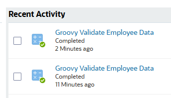

- Cierre el panel de control y abra la consola Trabajos.

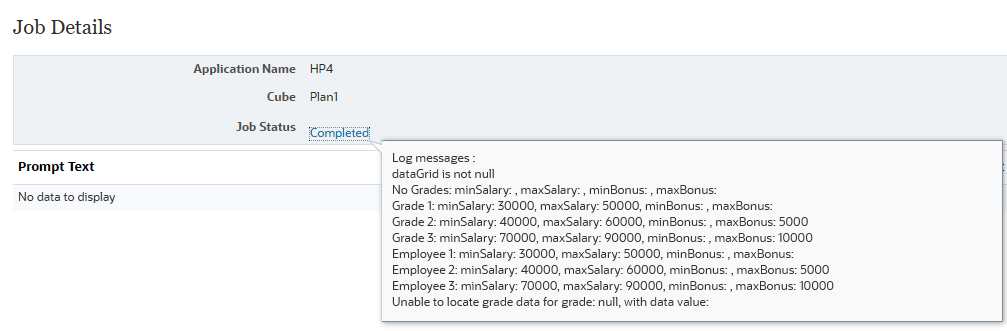

- Haga clic en Validar datos de empleado de Groovy para mostrar los detalles del trabajo. Haga clic en el estado Finalizado para ver los datos de grupo cargados desde el cubo de consulta y los datos de grupo según el grupo de cada empleado.
