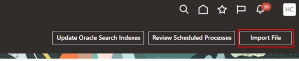

- Haga clic en Importar y cargar datos
- Haga clic en Importar archivo en la cabecera de página.

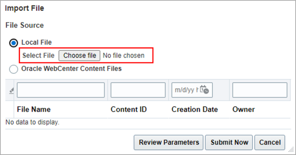

- Arrastre y suelte el archivo .zip desde el explorador de archivos al botón Seleccionar archivo. También puede hacer clic en el botón Seleccionar archivo para buscar y seleccionar el archivo.
- Haga clic en Enviar ahora. No es necesario cambiar los valores de parámetros por defecto.
- Haga clic en Aceptar en la página de confirmación Enviado.

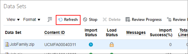

- Haga clic en Refrescar para ver la información del juego de datos.   Sugerencia: Los juegos de datos tienen el mismo nombre que el archivo zip.- El estado de importación indica si los datos del archivo se importan en las tablas temporales.
- El estado de carga indica si los datos se han cargado correctamente en las tablas de la aplicación Oracle HCM Cloud.
							Sugerencia: Pase el cursor sobre estos iconos para comprender su significado.

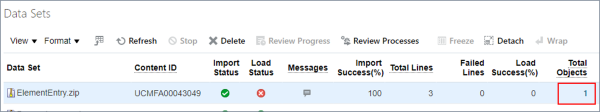

- Hay varios recuentos:
- Total de líneas indica el número de líneas de datos encontradas en el archivo. Había 3 líneas MERGE en su archivo.
- Objetos totales indica el número de objetos encontrados en el archivo. En este archivo simple, las 3 líneas crean 3 objetos de familia de trabajos, por lo que los objetos totales también deben ser 3.
- Failed Objects (Objetos fallidos) indica el número de objetos que no se pudieron cargar correctamente. Debe ser cero para el archivo.

- Vuelva a hacer clic en Refrescar hasta que el juego de datos haya terminado de cargarse.

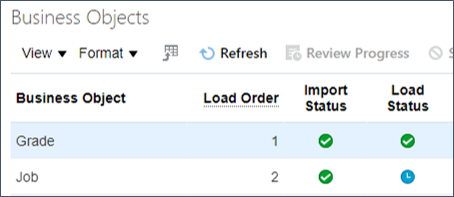

- Comprima (zip) los archivos Grade.dat y Job.dat juntos mediante un nombre de archivo de su elección, asegurándose de que tenga una extensión .zip.
- Utilice los pasos que se describen en Importación y carga del archivo para cargar los grupos y trabajos.
- Revise la tabla Objetos de negocio para el juego de datos. Habrá una entrada para cada archivo de objeto de negocio incluido en el archivo zip.

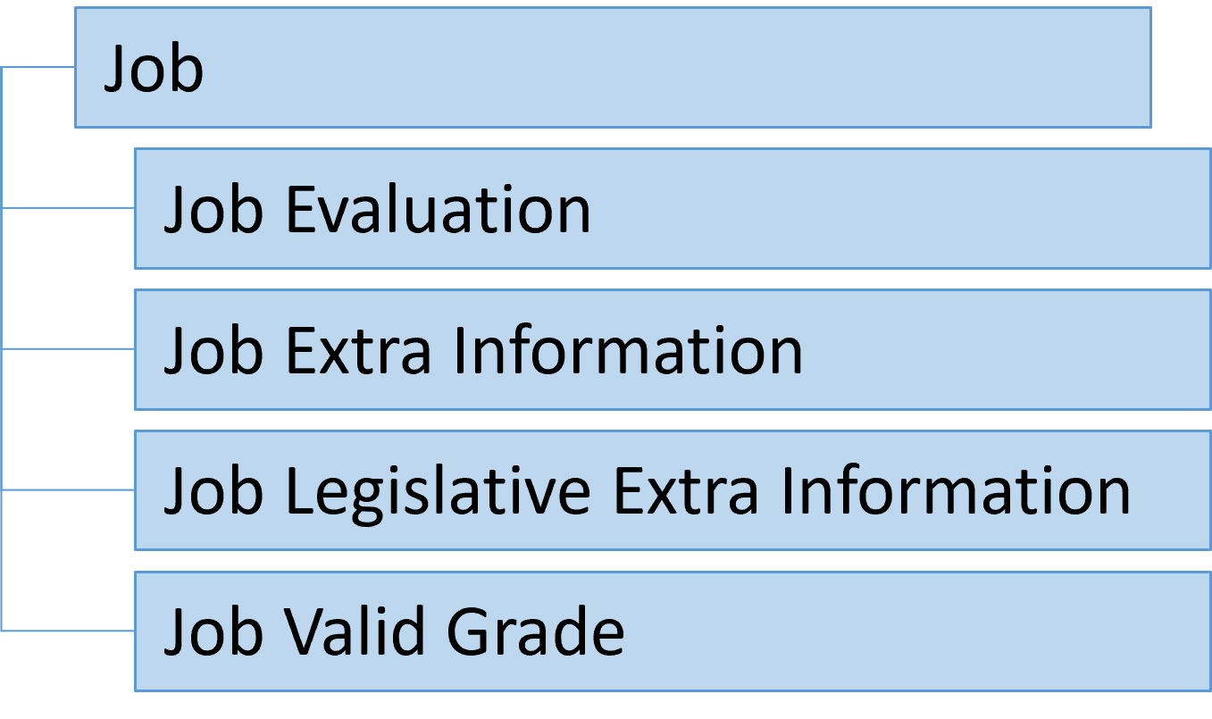

METADATA|JobGrade|SourceSystemOwner|SourceSystemId|JobId(SourceSystemId)|GradeId(SourceSystemId)|EffectiveStartDate
Un puesto puede tener varios grupos válidos. El componente JobGrade se utiliza para crear los grupos válidos y es un secundario del componente Puesto dentro de la jerarquía de objetos de trabajo.

- Guarde el archivo con el nombre ElementEntry.dat. También puede descargar y editar el archivo ElementEntry.dat.
- Comprima el archivo ElementEntry.dat.
- Cargar el archivo comprimido mediante el cargador de datos de HCM
- Haga clic en Refrescar hasta que el juego de datos haya finalizado el procesamiento. Tendrá errores de carga.
- Haga clic en el recuento de Objetos totales.
- Los tres primeros nombres y valores de referencia se muestran junto con la clave de origen, la clave de usuario concatenada y el estado de importación y carga.
METADATA|ElementEntry|LegislativeDataGroupName|AssignmentNumber|ElementName|EffectiveStartDate|MultipleEntryCount|EntryType|CreatorType|SourceRef001=Assignment Number|SourceRef002=Element|SourceRef003=Amount MERGE|ElementEntry|Vision Corp|E3143464|Commutation Allowance|2019/04/01|1|E|H|E3143464|Commutation Allowance|1000 METADATA|ElementEntryValue|LegislativeDataGroupName|AssignmentNumber|ElementName|EffectiveStartDate|MultipleEntryCount|EntryType|InputValueName|ScreenEntryValue MERGE|ElementEntryValue|Vision Corp|E3143464|Commutation Allowance|2019/04/01|1|E|Periodicity|Periodically MERGE|ElementEntryValue|Vision Corp|E3143464|Commutation Allowance|2019/04/01|1|E|Amount|1000
