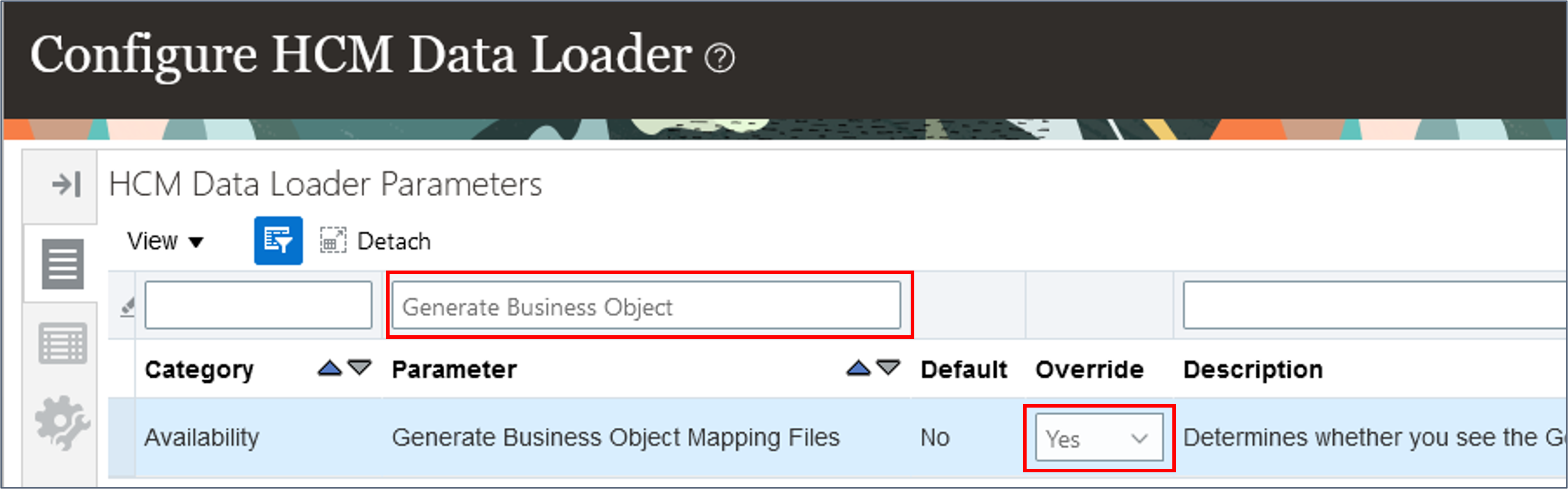

  6. Busque el parámetro Generar archivos de asignación de objeto de negocio.
  7. Utilice el campo Consultar por ejemplo para buscar el parámetro.
  8. Defina Sustituir en Sí.
  9. Existen dos opciones de sustitución disponibles al activar la generación de archivos de correlación:
    Valor de Sustitución Descripción
    Solo personalizada Permite generar archivos de asignación para archivos de datos de objeto de negocio que cargue con el cargador de datos de HCM.
    Sí Permite que se generen archivos de asignación genéricos a partir de la tarea Ver objetos de negocio además de archivos personalizados.
  10. Haga clic en Guardar.

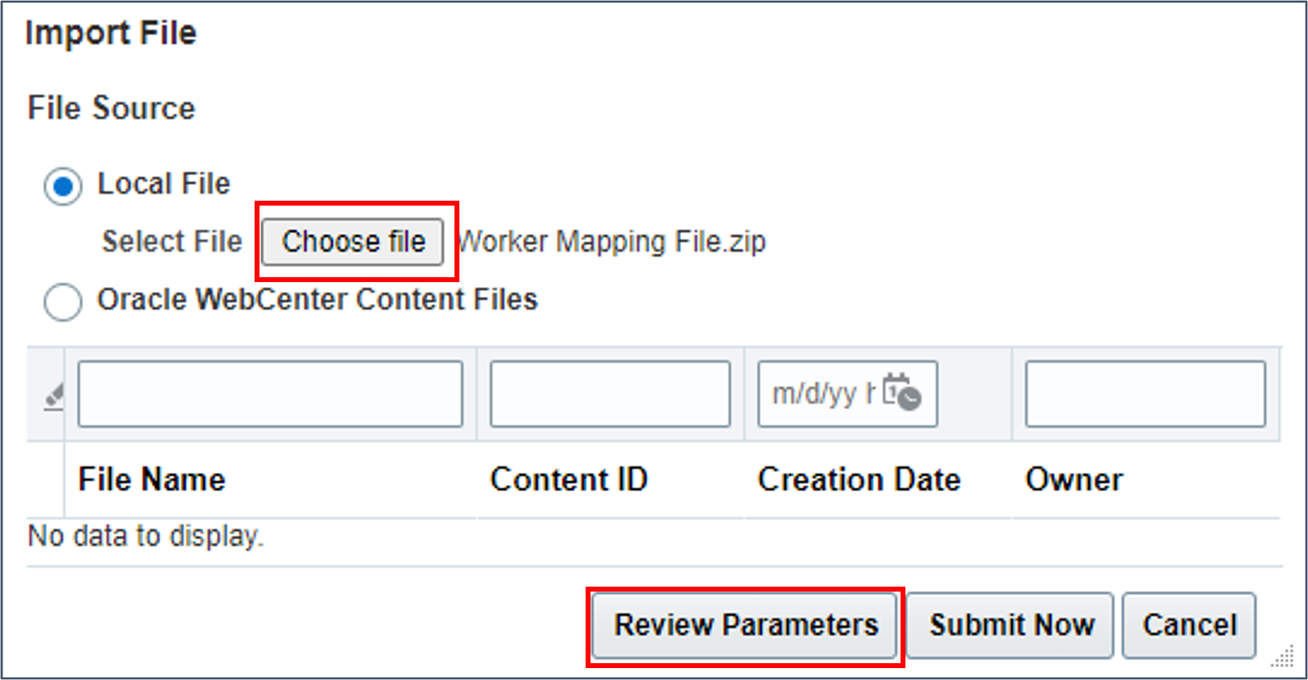

  4. Haga clic en Importar archivo.
  5. Arrastre el asignación de trabajador File.zip descargado al botón Seleccionar archivo y haga clic en Revisar parámetros.
  6. Seleccione el archivo de origen y haga clic en Review Parameters.
  7. Active la casilla de control Generar archivo de asignación de objeto de negocio.
  8. Active la casilla de control Generar Archivo de Asignación de Objeto de Negocio.
  9. Haga clic en Enviar.
  10. Haga clic en Aceptar para cerrar la ventana de confirmación Enviado.

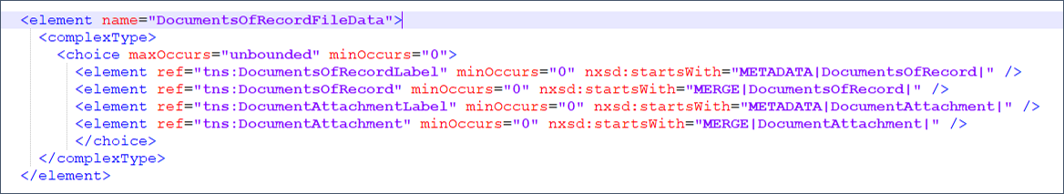

    • Grupo ObjectFileData
      Habrá un grupo ObjectFileData, que se encuentra en la parte superior del archivo. Para cada objeto de negocio de la jerarquía, este grupo incluye un elemento ObjectLabel y un elemento Object:
      • El elemento ObjectLabel define la línea METADATA.
      • El elemento Object (Objeto) define la línea MERGE (datos).
      Sugerencia:
      También se define el formato de las líneas.

  3. Revise el grupo ObjectFileData DocumentOfRecordFileData.
  4. La jerarquía de objetos de negocio DocumentsOfRecord tiene dos objetos: DocumentOfRecord y DocumentAttachment. Se generan un elemento ObjectLabel y un elemento Object para cada objeto de negocio de la jerarquía:

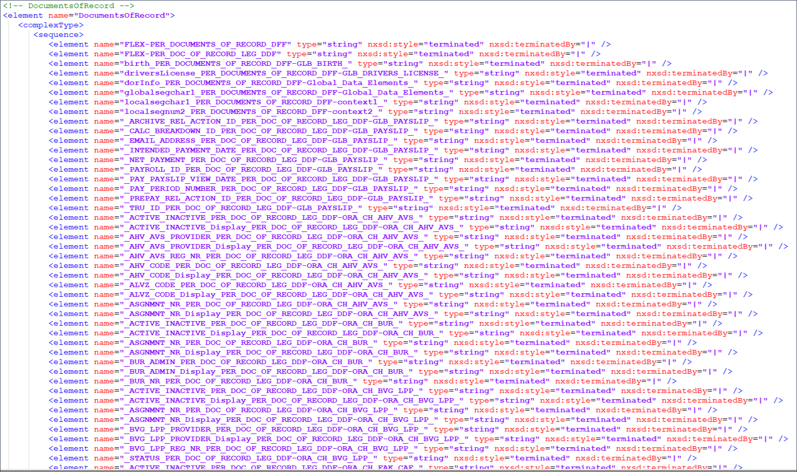

  7. Revise el grupo de objetos DocumentOfRecord.
  8. Este grupo incluye un elemento para asignar los valores de cada atributo disponible para el objeto de negocio DocumentsOfRecord.
    Sugerencia:
    El orden de los atributos de los grupos de objetos y ObjectLabel para el mismo objeto de negocio debe coincidir.

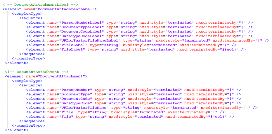

  9. Revise el grupo ObjectLabel DocumentAttachmentLabel.
  10. Este grupo incluye un elemento para definir el nombre de cada atributo disponible para el objeto de negocio DocumentAttachment.
  11. Revise el grupo de objetos DocumentAttachment.
  12. Este grupo incluye un elemento para asignar los valores de cada atributo disponible para el objeto de negocio DocumentAttachment.

Editar la unidad DocumentAttachment
  1. Suprima los elementos de los grupos DocumentAttachmentLabel y DocumentAttachment para todos los atributos, excepto estos:
    • Título
    • Archivo
    • DataTypeCode
    • DocumentCode
    • Número de persona
    • DocumentType
    • URLorTextorFileName
  2. Reordene los elementos de estos grupos para que aparezcan en este orden de atributos:
    • Número de persona
    • DocumentType
    • DocumentCode
    • DataTypeCode
    • Título
    • Archivo
    Esto generará esta línea METADATA:
    METADATA|DocumentAttachment|PersonNumber|DocumentType|DocumentCode|DataTypeCode|URLorTextorFileName|Title|File
