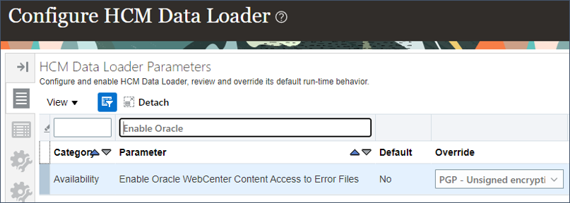

- Si desea tener la capacidad de generar archivos de línea con fallos mediante REST, también tendrá que activar el acceso de contenido de Oracle WebCenter a los archivos de error.
- En Configuración y mantenimiento, busque el área funcional Cargador de datos de HCM y haga clic en Configurar cargador de datos de HCM.
- Busque el parámetro Activar Acceso de Oracle WebCenter Content a Archivos de Error y defina la sustitución en cualquier valor distinto de No.
- Guardar y Cerrar.

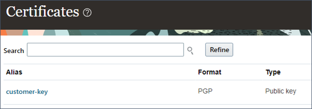

Sustituya <clave de cliente> por el nombre del certificado PGP que utilizará para cifrar los archivos. Proporcione el nombre especificado en la página Certificados de la consola de seguridad.
